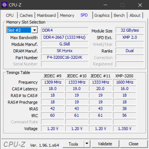

Als erstes Gear 2-Modus + XMP 3200-Profil antesten, falls die Instabilität durch Gear 1 zustande kam.
CPU-Z sagt zu meinen 3200er-Ripjaws von diesem Jahr, das er mit 2.66GHz Basis-Takt läuft. Es sollte wahrscheinlich mehr als 2133MHz drin sein. Schrittweise ausprobieren.

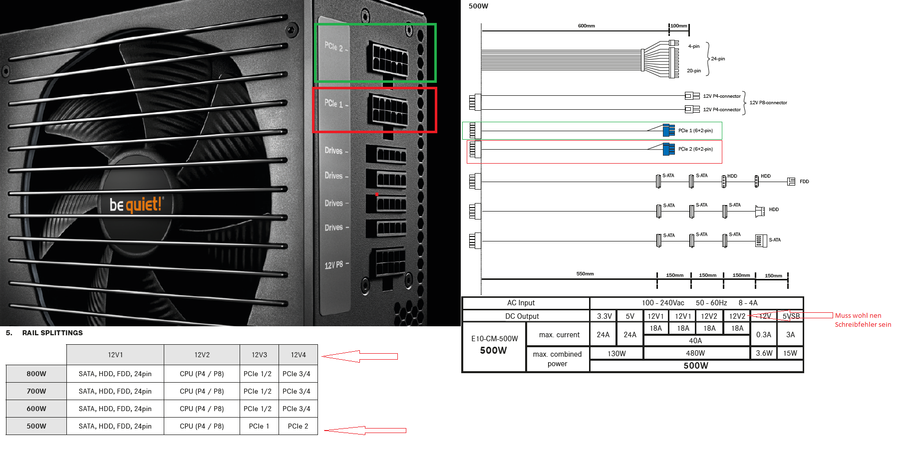

Zum Netzteil: Scheint Multi-Rail zu sein. Da muss beim Anschluss der GraKa darauf geachtet werden, die richtigen Anschlüsse am Netzteil zu verwenden, damit nicht alles auf einer Schiene läuft.
Da das Netzteil wohl "nur" über zwei einzelne 8Polige Kabel die jeweils von PCIe1 und 2 abgehen und sich 12V3 und 12VV4 schimpfen, kann die Karte garnicht anders angeschlossen werden, da diese über einen 8Pin und 6Pin Anschluss verfügt und somit sollte das Netzteil richtig verkabelt sein und mit der ATX 2.4 Spezifikation auch nicht schlecht aufgestellt.
Es sei denn die Kabel unterscheiden sich und sind nicht wie im Handbuch beschrieben.

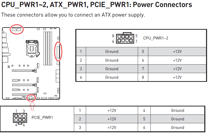

Das Board bietet zwar noch einen zusätzlichen Anschluss um die PCIe Slots mit Spannung zu versorgen, aber das sollte wohl nicht das Problem sein. Da dies wohl nur bei MultiGPU Systemen zum tragen kommen/könnte und ne 1070 ist jetzt mal kein allzugroßer Verbraucher.

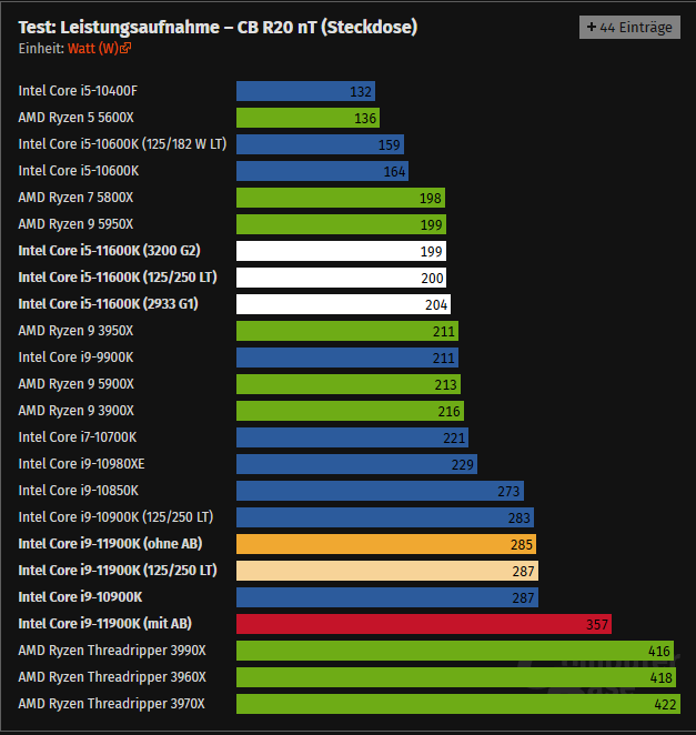

Was aber sein könnte, sind die "nur" 218W die für den Prozessor also das CPU 4+4 Kabel zu Verfügung stehen, denn der 11600K "kann" mit AVX Szenarien schonmal die 200W Marke knacken.
