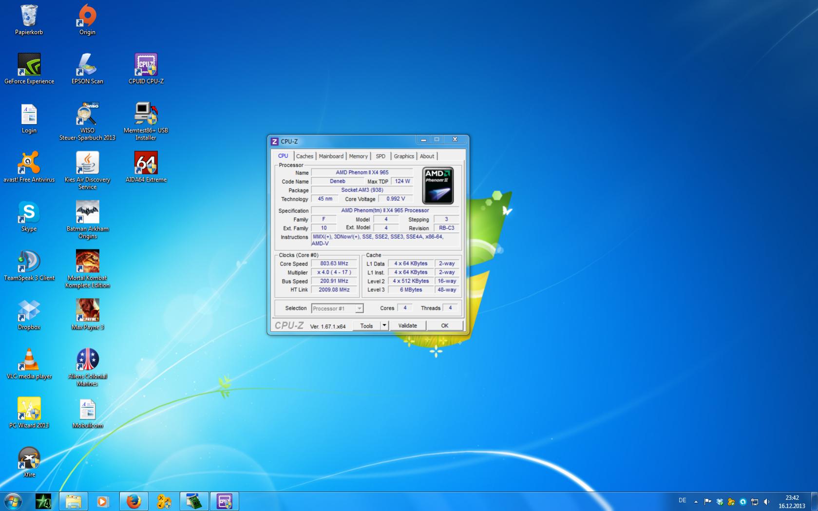

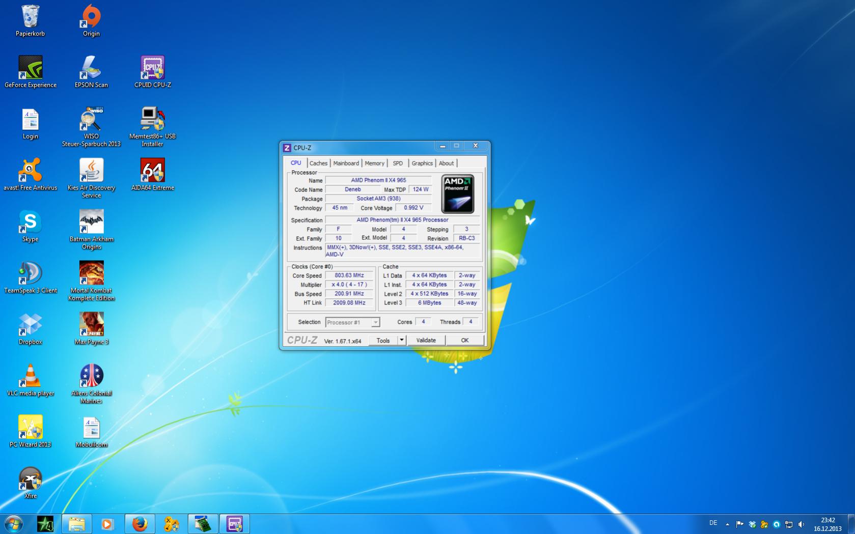

Probier mal Aida64 aus und sag uns welche Temperaturen mit diesem Tool ausgelesen werden. Zudem solltest du mit CPU-Z mal den Prozessortakt checken, nicht dass der dauerhaft wegen der falsch ausgelesenen Temperatur auf 800 MHz läuft.

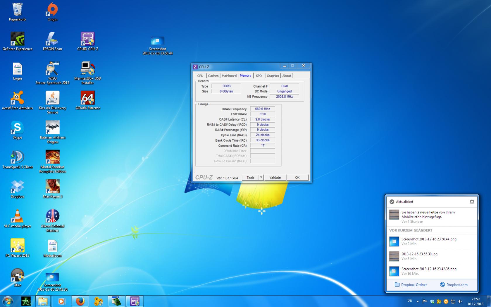

Was hast du für ein Netzteil?
Und wie sieht es mit den Stromsparmechanismen aus, welche aktiviert?
mfg
Bärenmarke
Netzteil ist 600 W 80 plus ,könnte auch 650 W sein und habe keine plan was Stromsparmechanismus sein soll.
mfg
Bärenmarke
Was soll ich den aufklappen?

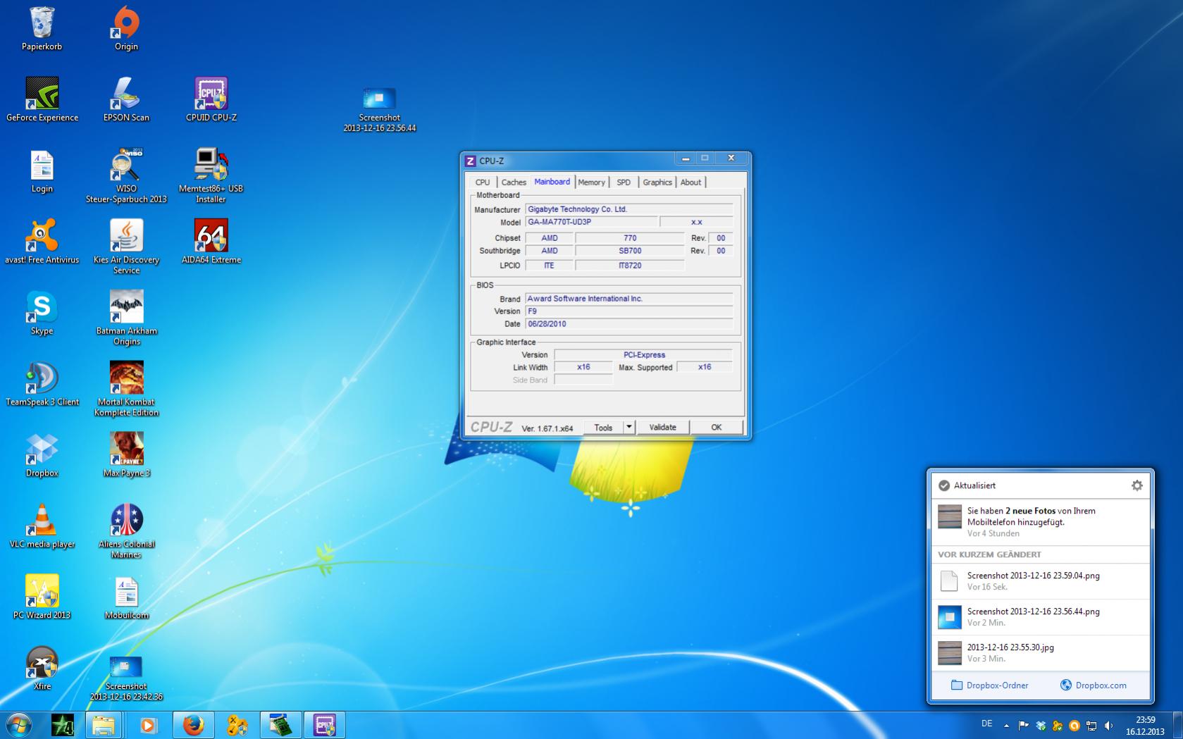

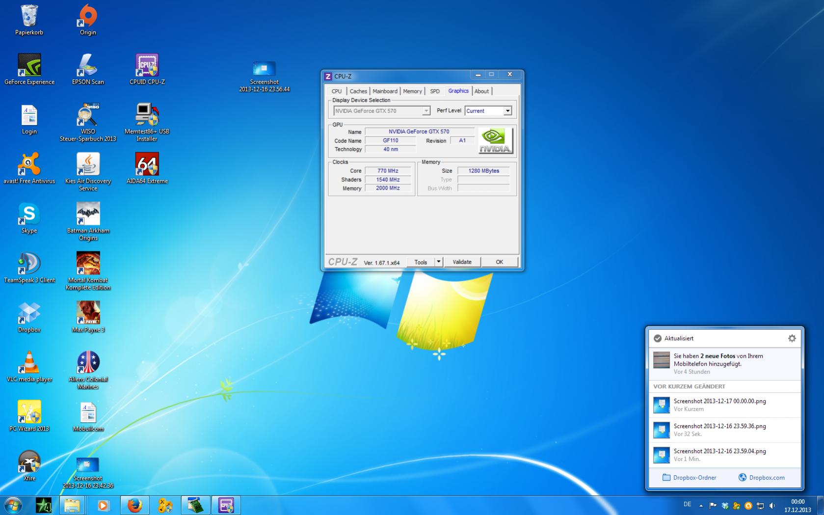

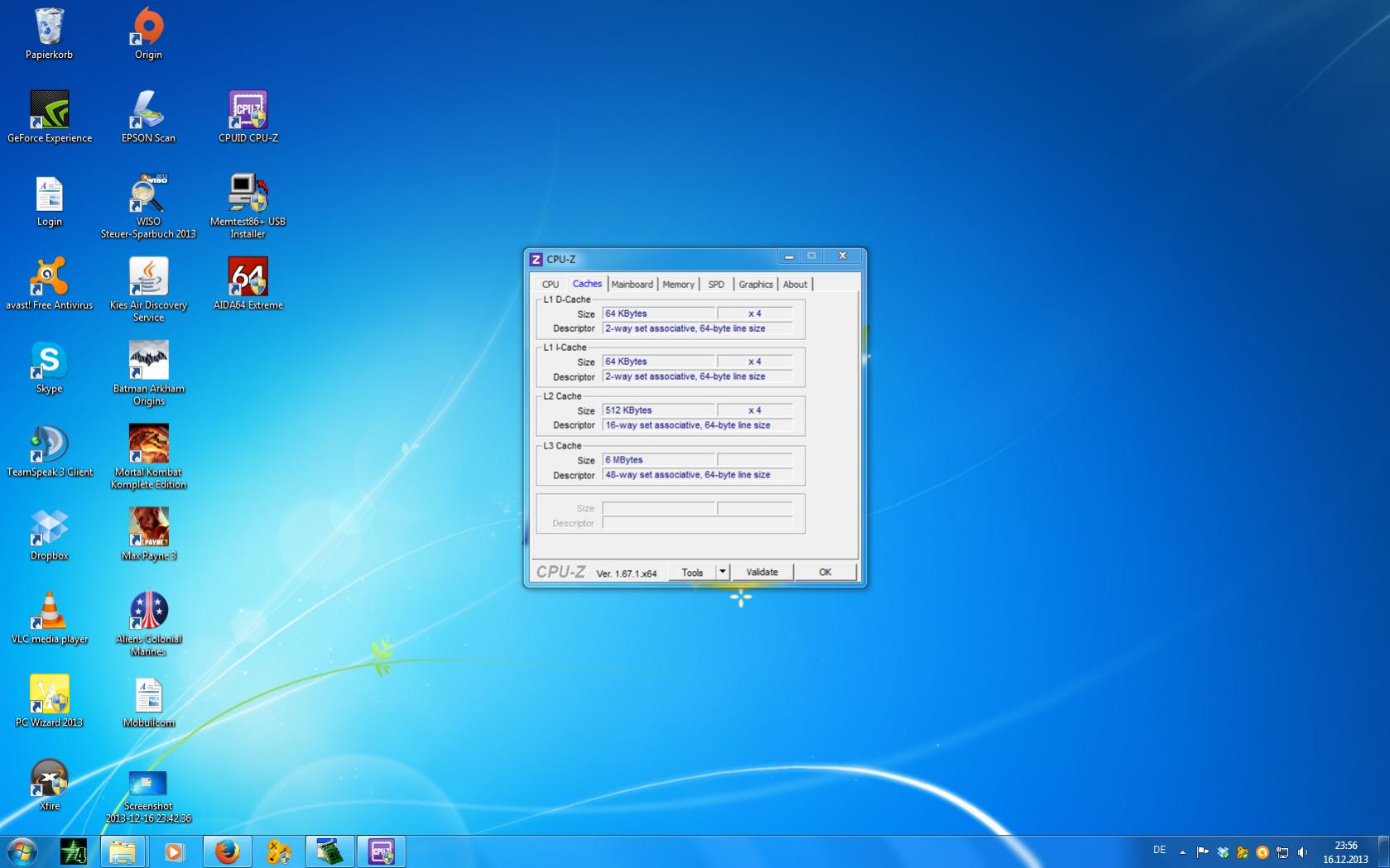

emeraldmine schrieb:
na ok, DAS passt , aber da kann man noch mehr aufklappen . Ham ja Zeit ....
Also ich erkenne schon dein Problem ;-)
Geh mal ins Bios rein und deaktiviere Einstellungen wie Cool & Quiet C16 oder so ähnlich, musste aber alles auf einem "Haufen" sein und wenn du darüberfährst, bekommst du auch eine Erklärung, was die besagte Einstellung macht.
Deaktiviere alle Stromsparmechanismen und deine CPU taktet wieder normal ;-)

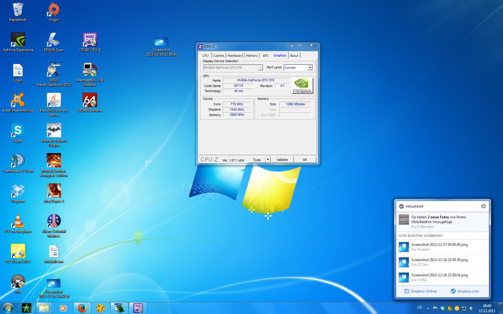

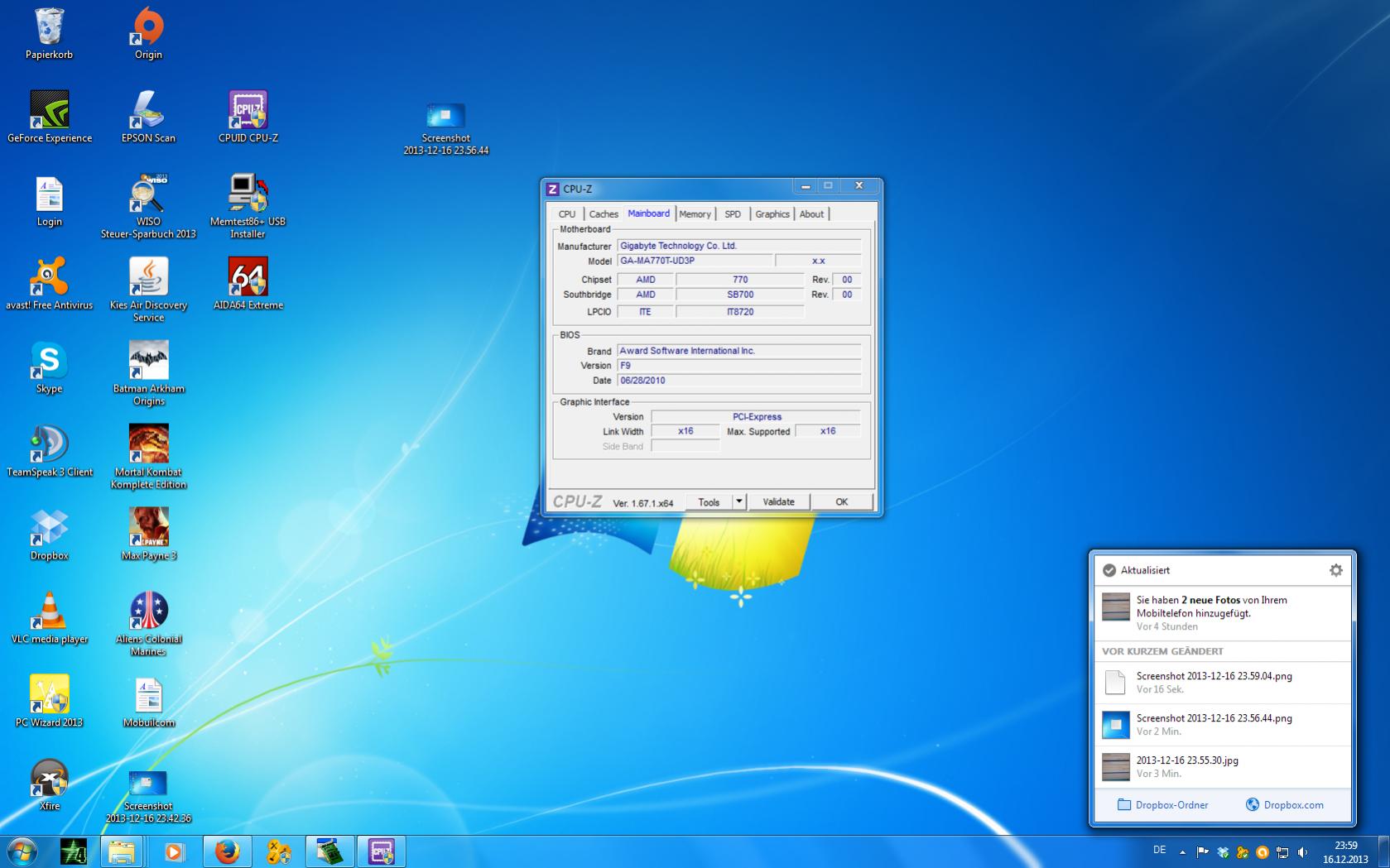

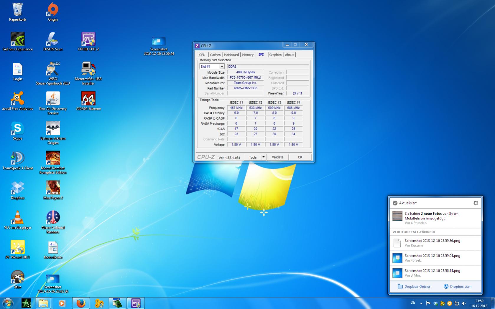

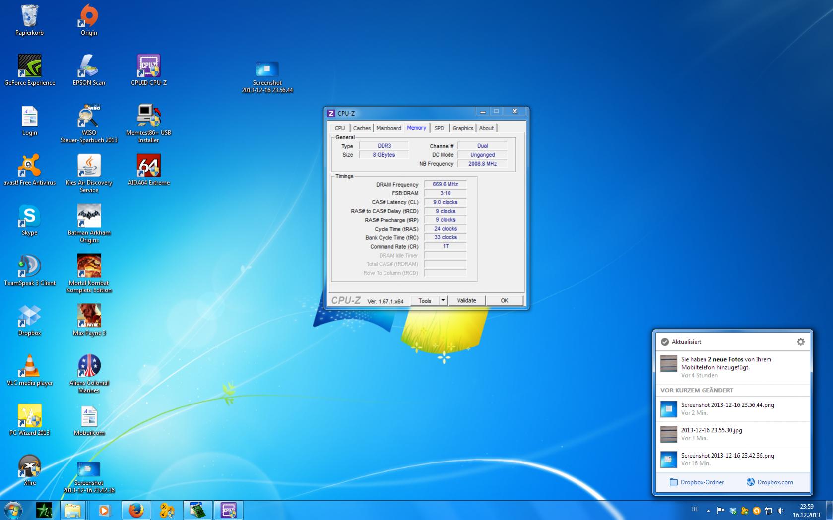

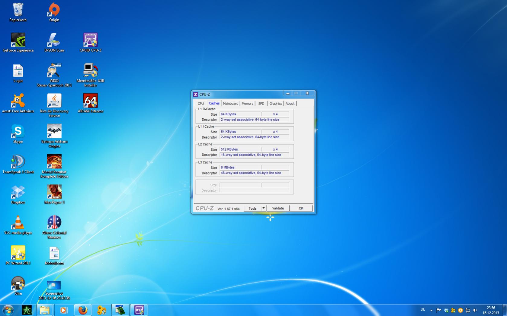

Screenshot 2013-12-16 23.56.44.jpgScreenshot 2013-12-16 23.59.36.jpgScreenshot 2013-12-17 00.00.23.jpgScreenshot 2013-12-16 23.59.04.jpgScreenshot 2013-12-17 00.00.00.jpg
Teste das gleich mal.

Also folgendes , du solltest im BIOS die Arbeitspeicher "GANGED" schalten, die sind gerade unganged :D will heißen die laufen mit 64 statt 128 Bit.
Dann solltest du mal in den DRAM Einstellungen für die Arbeitsspeicher die "Command Rate" auf den Wert 2 oder 2N bzw. 2T setzen.
Wenn das nix hilft Post #12 auch noch dazu deaktivieren. Es ist das C1E State was er noch meinte.
ist das da auf den Screenshots TuneUp Utilities was da ständig mitläuft und das System "optimiert"?

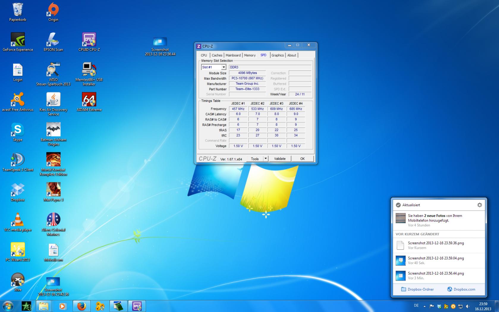

Was mir noch aufgefallen ist, ich persönlich jetzt aber nicht weiß ob das tragisch ist... bzw. man es anpassen sollte oder nicht.
Unter SPD stehen bei ihm andere Werte für seine Taktfrequenz, als er eingestellt hat. Sollte er das auch anpassen, wenn er schon dabei ist? Hab da eig. noch nie drauf geachtet.
