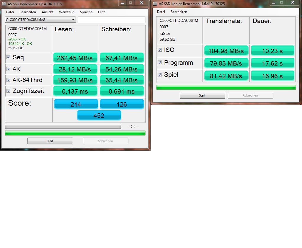

SSD hat wie man am Anhang sehen kann die neuste Firmware drauf und für SATA 2 und 64GB die normale Performance.

Jetzt ist eben wie siehe Anhang entdrosselt.
