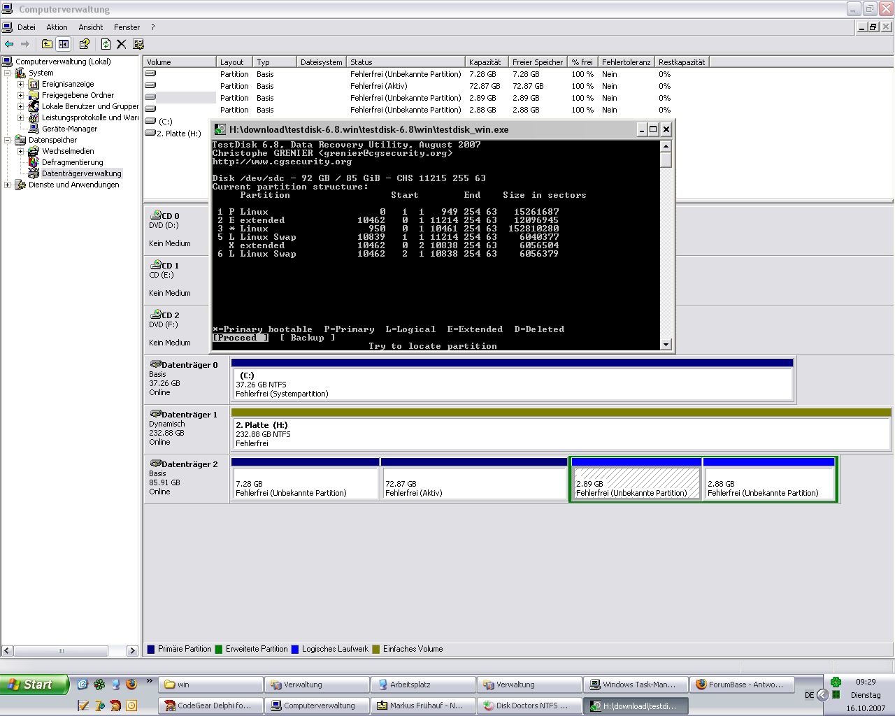

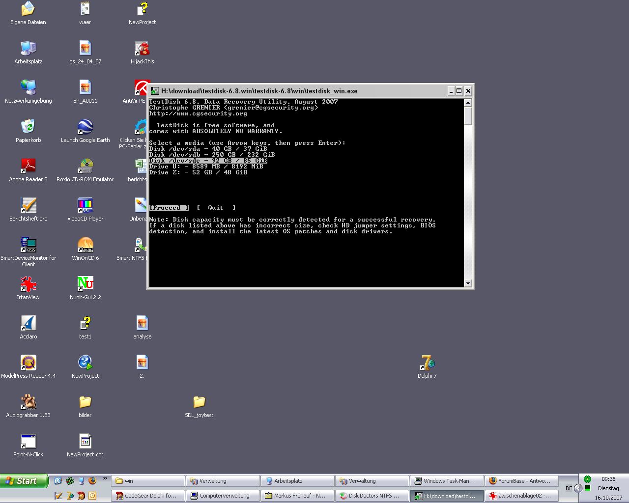

ich weiß net so recht welche partition ich auswählen soll, weil mir noch zwei unbekannte angezeigt werden.
anbei ein screenshot davon.
meine wäre eine 100GB plattedie ersten zwei sind die von dem Rechner wo ich dran sitze.
ich hab mal die markiert wo ich annehme, dass sie es ist.

Kann passen?
Mach da mal eine Diagnose.
Ist aber eher ungewöhnlich, das die nur mit 92 GB erkannt wird.
Probiere es mal.

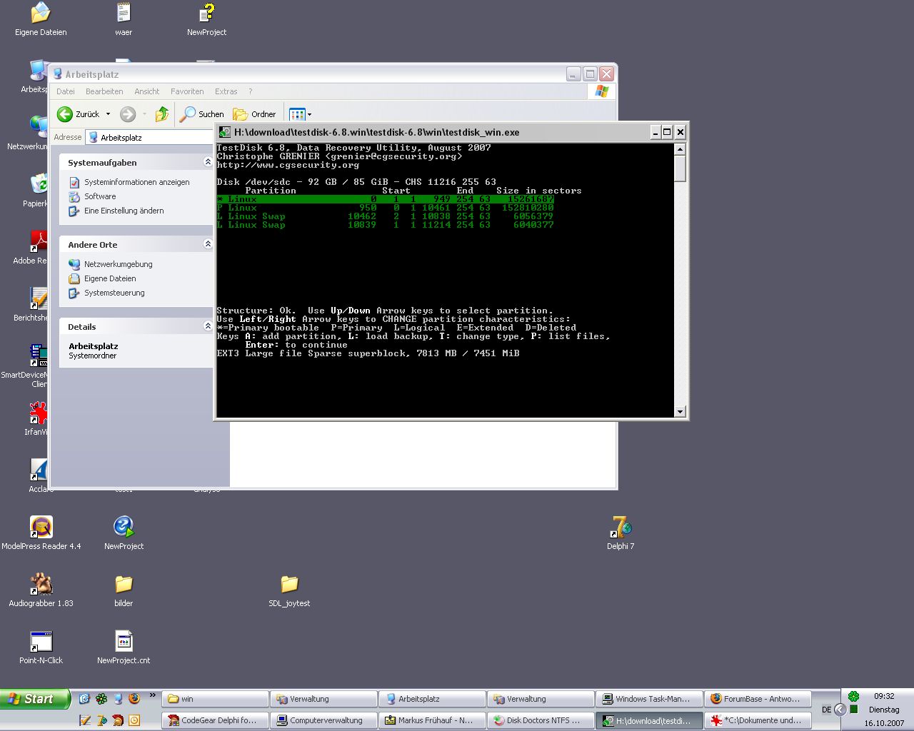

ok, ich hab jetzt einfach mal die oben markierte ausgewählt und bin nach deiner anleitung vorgegangen.
hoff du kannst mir helfen, ich blick da nämlich net mehr wiklich durch..
da werden ja nur linux partitionen aufgelistet. wie soll ich weiter vorgehen??
vielen dank!
krefti

Bestätige mal mit der Eingabetaste und gehe auf die tiefere Suche Search!.
Lasse die mal laufen, ob auch Windowspartitionen dann gefunden werden.

so, der testdisk suchlauf is inzwischen beendet ;) nächstes mal schließ ich die platte an einen Rechner mit USB 2.0 an ;)
anbei der Screenshot
bin jetzt in der partition wo die daten dahinter steht reingegangen und hab auflisten lassen..und da sind ja auch meine daten..ich hoff mal, dass sie weitestgehend noch vorhanden sind....ich nehm mal an, der nächste schritt ist einfach KOPIEREN oder???
Hier gab es bereits Probleme mit Linux über NTFS partitionierte Partitionen.
Die Windows-Partitionen hatten sich nicht mehr schreiben lassen.
Daher sichere Alternative zuerst die Daten, wenn die angezeigt werden, kopieren.
Da die Daten angezeigt werden, kann hinterher versucht werden ob die sich mit Testdisk in die Partitionstabelle eintragen lassen.

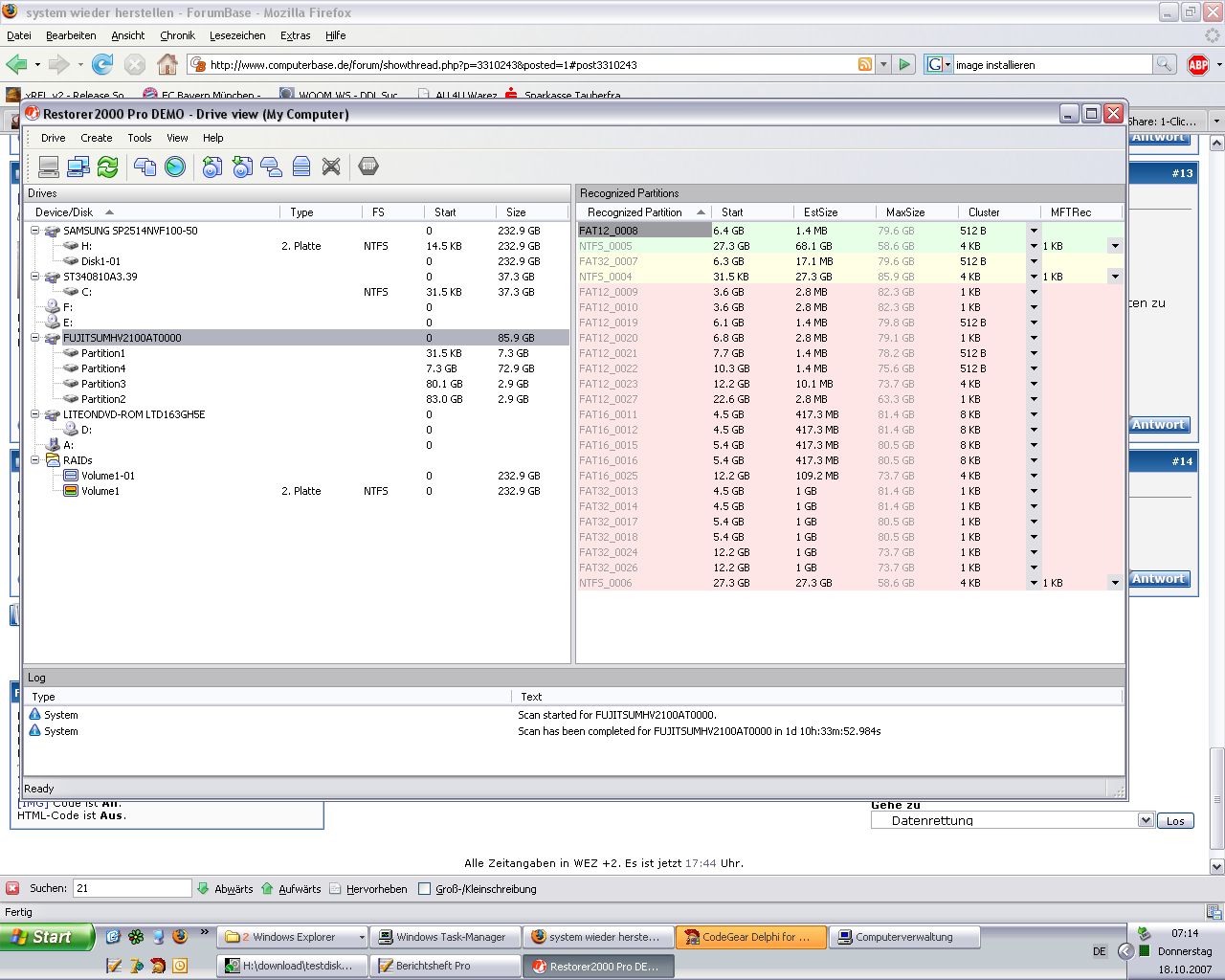

also ich hab jetzt hier mal den screenshot vom restore 2000 nach dem scan..kannst du damit noch etwas weiteres anfangen???

Beim Sektorscan wird nach Partitionen gesucht.
Diese werden hinterher im rechten Fenster oben in der Liste angezeigt.
Durch Doppelklick auf die Partitionen werden die Daten angezeigt.
Öffne bitte deine NTFS-Partitionen und überprüfe es auf Daten.
Teile mal mit, ob du die Daten mit Testdisk kopieren könntest.
Geht wegem den hier;
Auch ob du die Partitionen mit Testdisk in die Partitionstabelle bei Write schreiben konntest.
Sicherlich müssen die für eine Herstellung nach der tieferen Suche mit dem Links oder Rechtspfeil gesetzt werden.
Die erste NTFS-Partition entweder auf P für primär oder wenn du von der bootest, auf Stern.
Die zweite auf L für logisches Laufwerk.
Teile es mal mit.

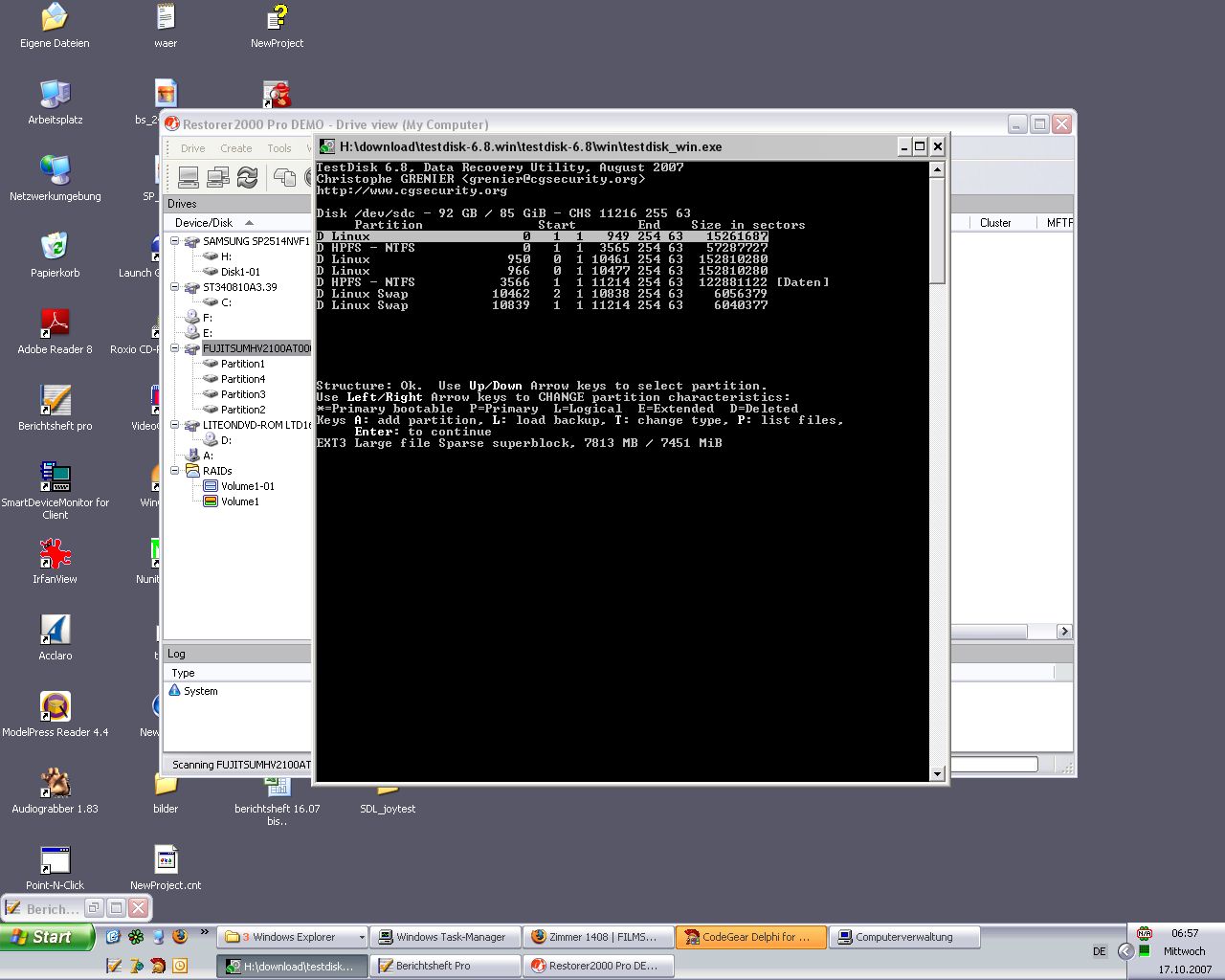

also ich hab jetzt die platte an nen rechner mit usb 2.0 angeschlossen und lasse gerade nochmal den tiefen suchlauf machen. mir hat die ganze dateiübertragung viel zu lange gedauert. meld mich sobald ich die dateien endgültig gesichert habe. also das kopieren der dateien funktioniert. auch wenn ich glaube, dass nicht mehr ganz alles da ist..naja mal schauen..danke dir!

Ich gehe jetzt von diesem Screen aus;
https://www.computerbase.de/forum/attachments/3-jpg.78181/
Setze mit dem Links oder Rechtspfeil auf der Tastatur die erste NTFS-Partition auf * (Stern) für primär aktiv bootfähig.
Markiere die andere NTFS-Partition und setze mit dem Links oder Rechtspfeil auf der Tastatur auf L für logisches Laufwerk.
Bestätige dann mit Enter.
Gehe auf [Write].
Bestätige dort mit Enter, y und Ok.
Im Fall wenn bei dir ein Bootsektor defekt sein sollte, kann dort noch ein Menü Boot erscheinen.
Bestätige dann aber nur im Fall mit Backup BS.
Beende Testdisk und starte den Computer neu.
Wenn chkdsk bei Systemstart kommen will, beende chkdsk erstmal.
Geht innerhalb von 10 Sekunden durch beliebigen Tastendruck.
Überprüfe das Ergebnis und teile es mit.
