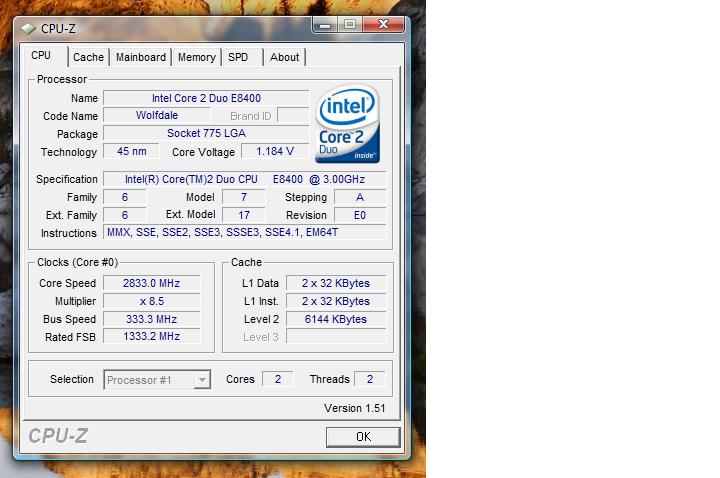

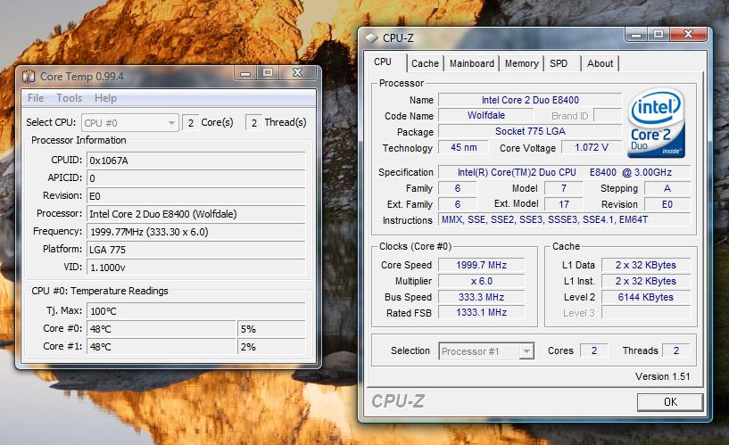

Anbei noch zwei Screenshots bei voller Last und Idle.
Bei voller Last pendelt die CoreVoltage zwischen 1.184 (wie im Bild zu sehen) und 1.2 V hin und her.
@YMF92:
Ist diese CoreVoltage auch zu hoch?

ist völlig normal . wie gesagt . ich denke dein kühler sitz nicht richtig drauf .

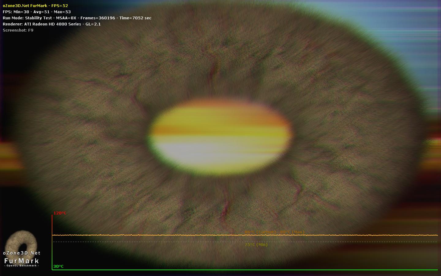

3. Ich habe mal nen Screenshot am Ende meines Furmark-Tests angehängt.

Die Temps. bei Furmark sind in der "Norm".

Wie du schon selber empfohlen hast, solltest du Furmark durchlaufen lassen. Die Bildfehler lassen auf ein Problem mit der Grafikkarte schließen. Neueste Treiber sind auch Pflicht.

Ich hab Furmark schon öfters ohne Probleme laufen lassen. Interessanterweise funktionieren die Spiele auch immer erst, d.h. ohne Absturz nach einigen Minuten, wenn ich davor Furmark 10 min oder so habe durchlaufen lassen.
