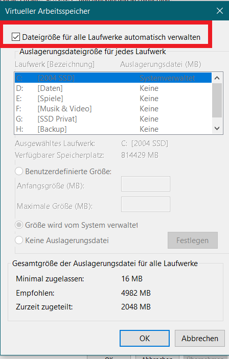

Ich verstehe es so, dass du nur die Auslagerungsdatei auf eine andere Festplatte haben willst.
Falls ja, dann steht hier wie es geht.
Tifflor_2003 schrieb:
Eine Frage noch, wie krieg ich die Auslagerungsdateien von der Platte runter?
Folge dem Tipp von @Tifflor_2003 und vergleiche dann, auf welchem Laufwerk die Auslagerungsdatei eingerichtet wurde. Dort kannst du dann auch die Auslagerungsdatei auf dem Laufwerk abschalten (mit keine Auslagerungsdatei) und auf einem anderen Laufwerk wieder einrichten ... am besten immer auf C:, auch wenn es eine SSD sein sollte. Es ergibt keinen Sinn, sie auf andere Laufwerke zu leiten.
Um die Änderung zur Auslagerungsdatei durchführen zu können, muss als erstes der Haken weg (siehe Bild), danach kannst du dann eine bestehende löschen und auf einem anderen Laufwerk einrichten. Bei der manuellen Einrichtung solltest du die Einstellungen hinsichtlich Größe, die dir zuvor angezeigt wurden, auch manuell übernehmen ...

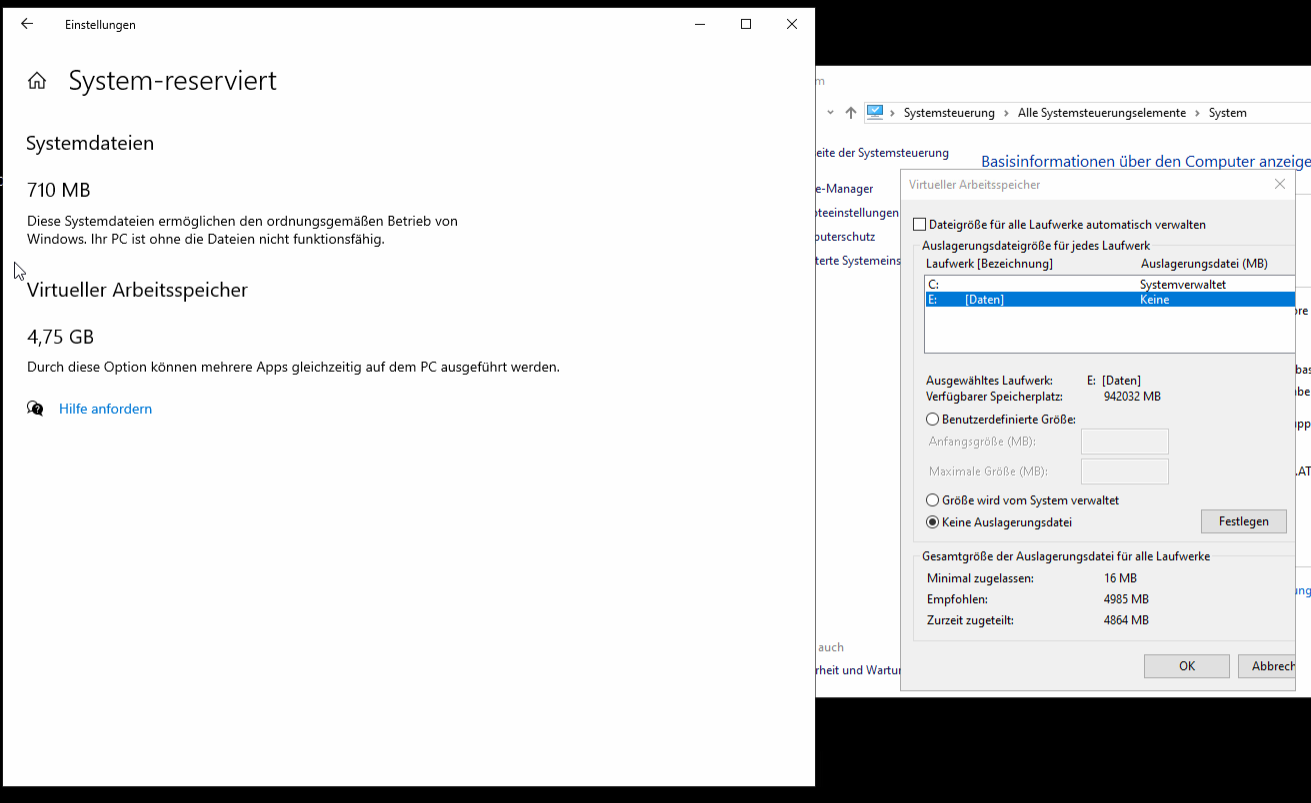

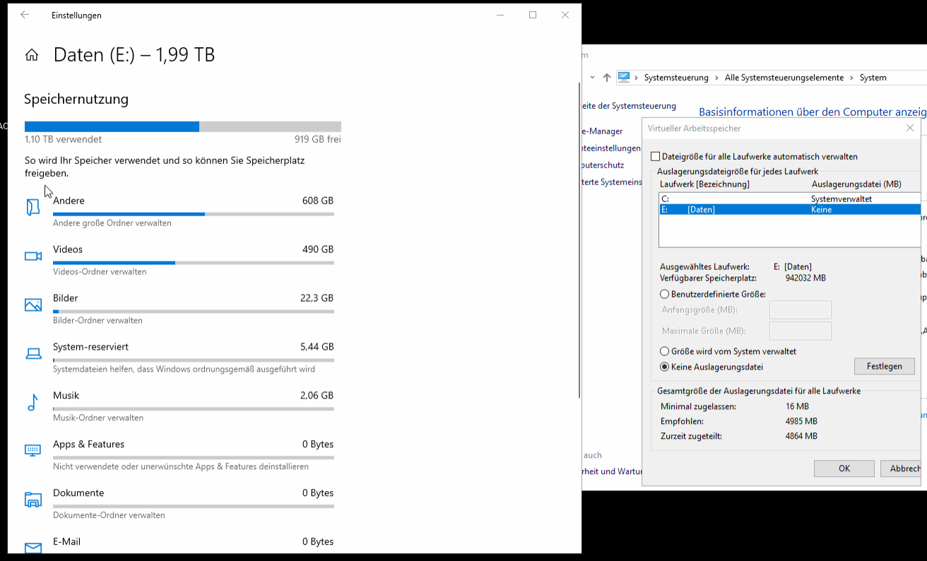

Nun ich habe wieder Zugriff, also ich hab wie oben von @Schildkröte09 und @JJJT beschrieben die Auslagerungsdatei deaktiviert, aber nach mehreren Neustarts wird mir unter Windows 10 Einstellungen Speicher angezeigt das der Datenträger weiterhin System Dateien hat.
Die von @Darlis erbetenden Screenshots:

Die Daten haben aber nichts mit der Auslagerungsdatei von Windows zu tun.
Dann sind nach E: noch andere Systemrelevante Dateien installiert worden.
So können z.B. sich auch Apps aus dem Windows Store dort breit geacht haben, wenn das in den Einstellungen von Windows festgelegt wurde. Und natürlich können die Pfade für Dokumente, Musik etc. auf E: festgelegt werden. Am besten du machst mal ein Bild von deiner Ordnerstruktur auf E:,
4,75 GB ist ja schon eine Menge Holz.
Allerdings kannst du jetzt getrost die Auslagerungsdatei auf dem Laufwerk E: löschen. Denn die befindet sich jetzt immer noch da, obwohl du ja jetzt c: dafür eingestellt hast. Alleine löschen tut die sich nicht. Es ist die Pagefile.sys
