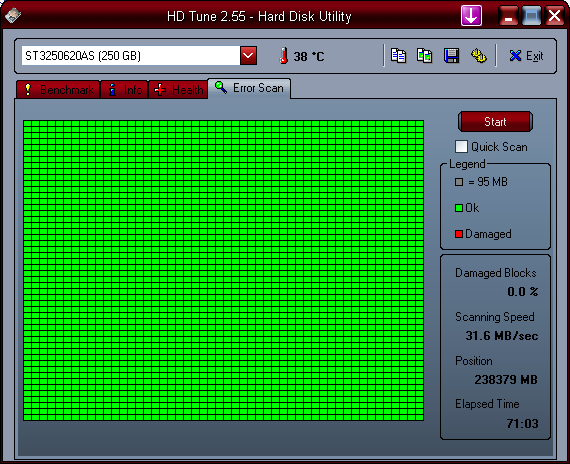

Mache mal einen Errorscan den du hier postest.
Daten habe ich schon gesichert. HD Tune läuft.
Das Seagate Programm werde ich auch nocht durchlaufen lassen.
Auf der Platte ist fast nur noch das System. Alle anderen Daten sind auf den anderen HD's.
So, HD Tune zeigt keine Fehler.

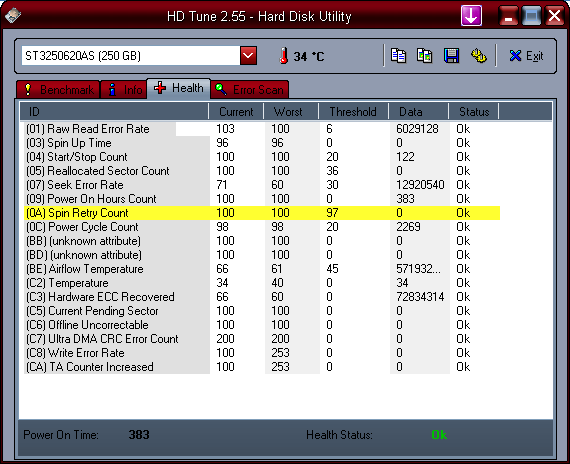

Zeige mal ein Bild von dem Health Status.

Hier der Health-Status!
