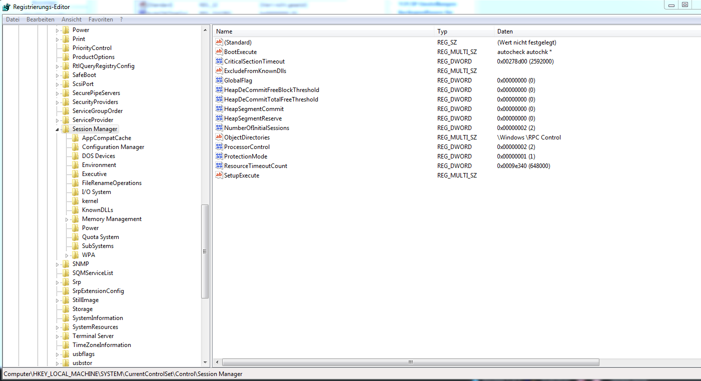

Hi.
Du könntest das einmal vorübergehend in der Registry deaktivieren.
Aber wahrscheinlich verursacht eine der Festplatten das checkdisk.
Festplatten nacheinander testen!
Deaktivierung: Session Manager > Boot Execute > autocheck autochk:xyz *
xyz steht für die einzelnen Festplatten
Also bislang macht er keine Probleme mehr, hab momentan Drucker, Scanner und Tablet nicht angeschlossen, werd die mal am Wocheende nacheinander anschließen und gucken ob ich den Übeltäter erwischen kann :)
