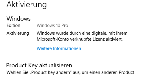

insgesamt ist das "anbinden an das Konto" ja aber nicht verkehrt.
Wie mache ich das denn? Hast du Ahnung davon?
...hab es glaube ich geschafft? :)
Richtig, wenn diese Aussage da steht, ist mit deinem MS-Konto die Lizenz verknüpft und für die Aktivierung des Systems musst du dich dann nur bei Microsoft anmelden.
Hast also alles richtig gemacht.
