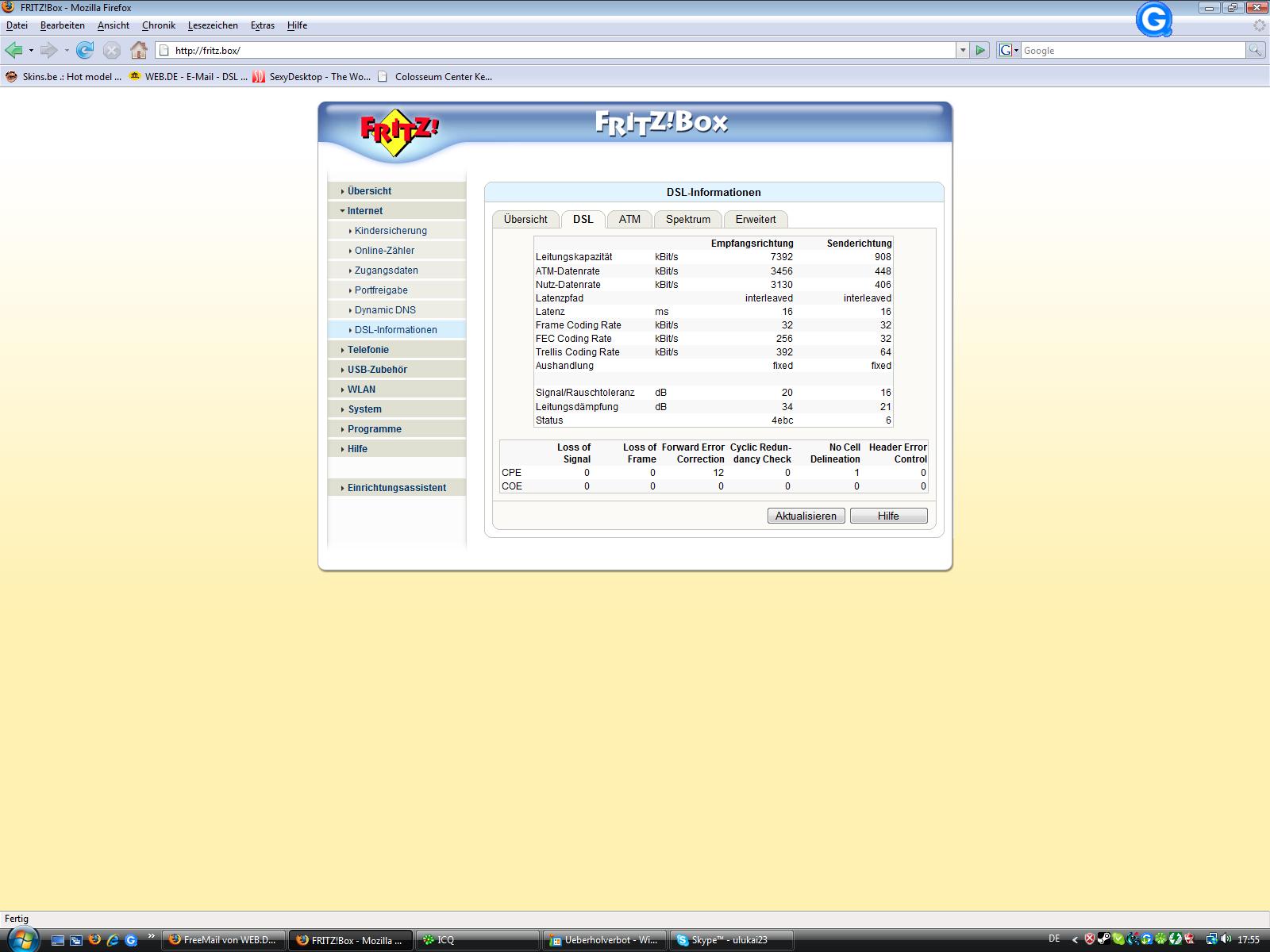

So hier jetzt mal ein Screen von der Dämpfung.

Die Leitung ist prinzipiel völlig aureichend für nen 3000er hättest du nicht ide die 34db im Downstream ginge sogar mehr. Aber es sieht glatt so aus als würde dein DSL-Port Bitfehler streuen hab da zwar schon schlimmeres gesehen aber da dein Rauschabstand ziemlich gut ist sehe ich keine andere Möglichkeit. Hab sowas schon mal gesehen top Werte aber das Modem bircht nach 2 Sekunden ab. Ruf an und sag dass ein Techniker den Port auf Bitfehler prüfen soll, oder Langzeuitmessung gemacht werden soll wenn sie sich aufs erste nicht einlassen.

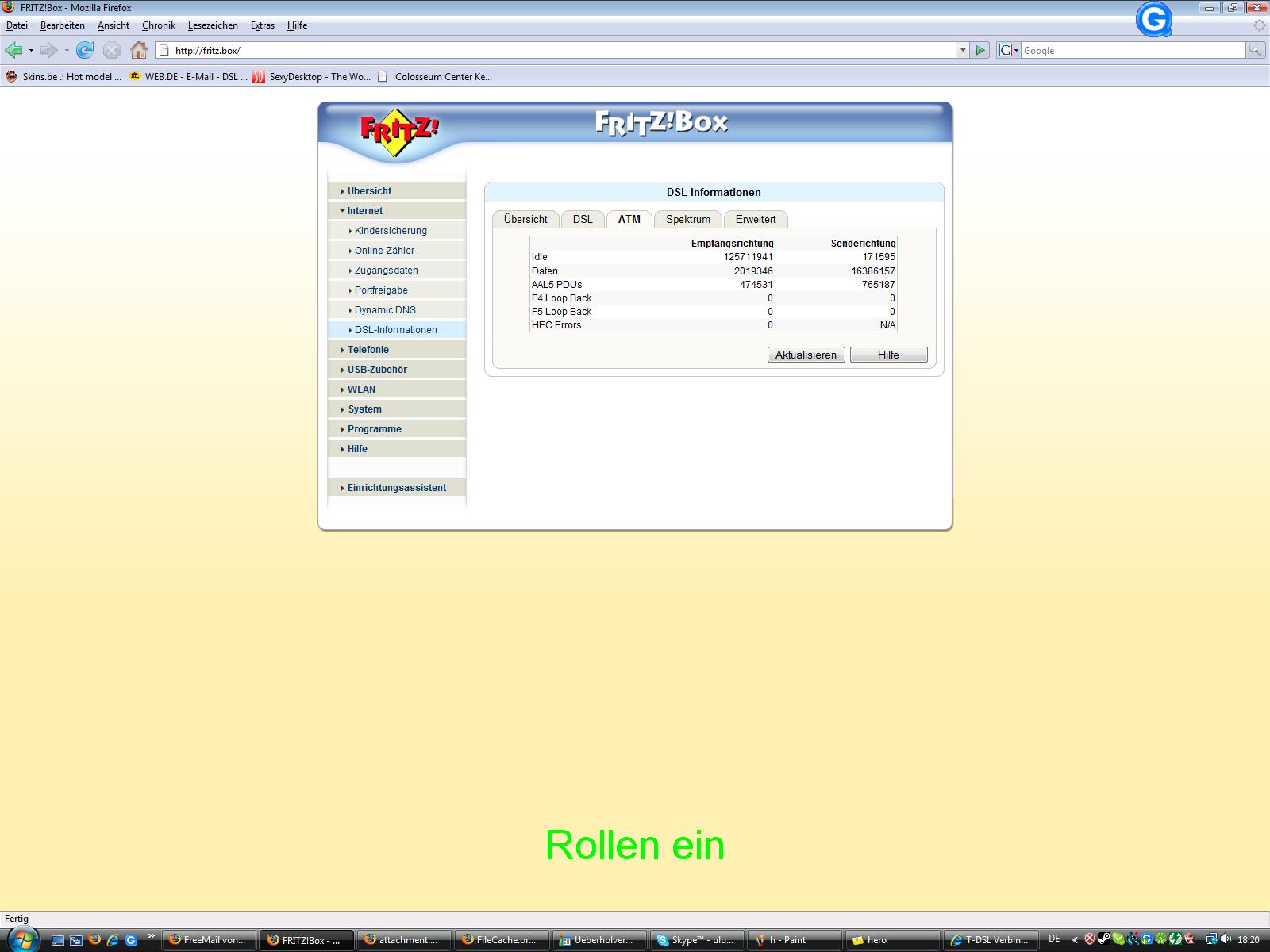

edit: Was bekommt man bei der Fritzbox eigentlich unter dem Reiter ATM angezeigt?
