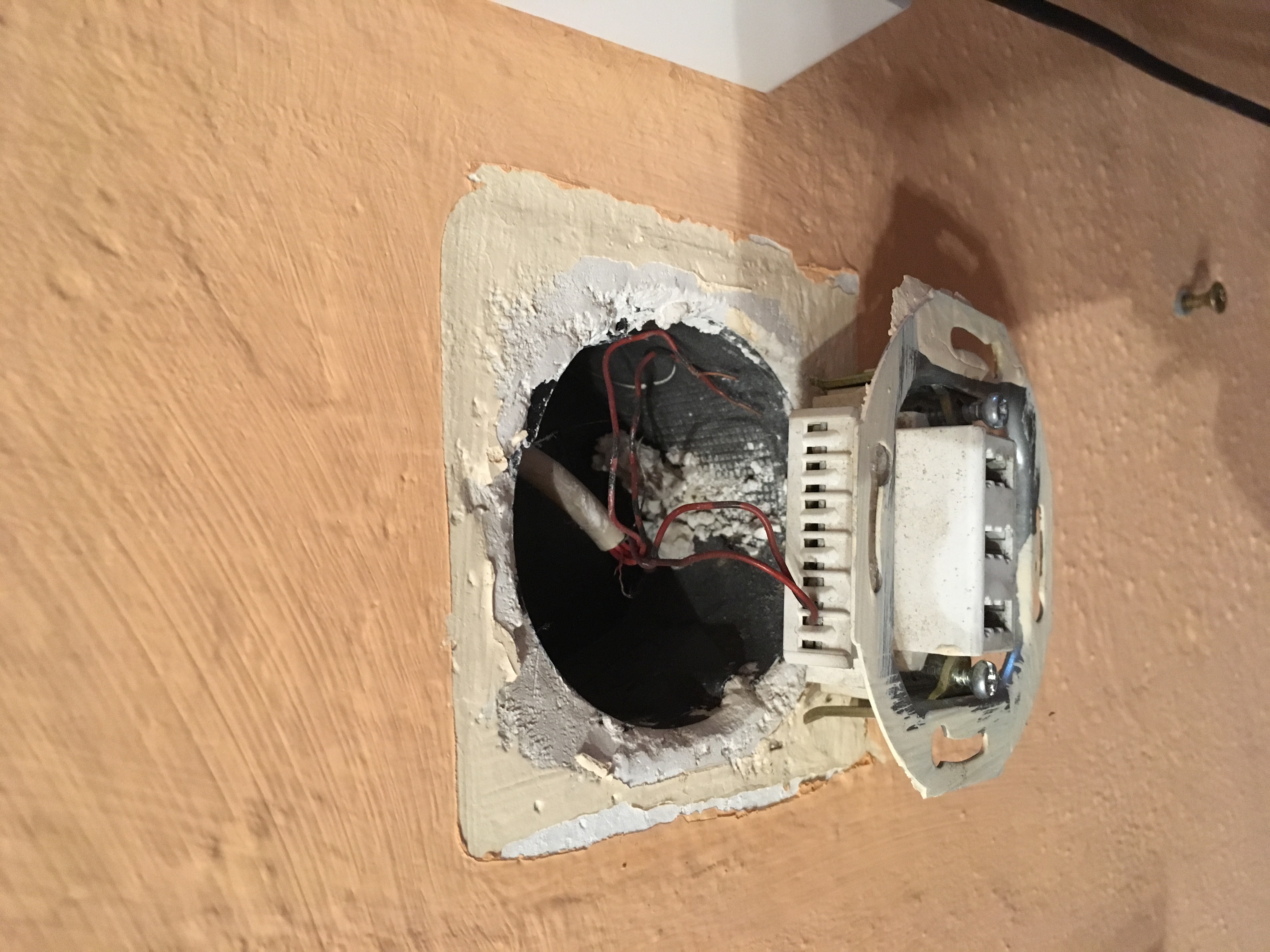

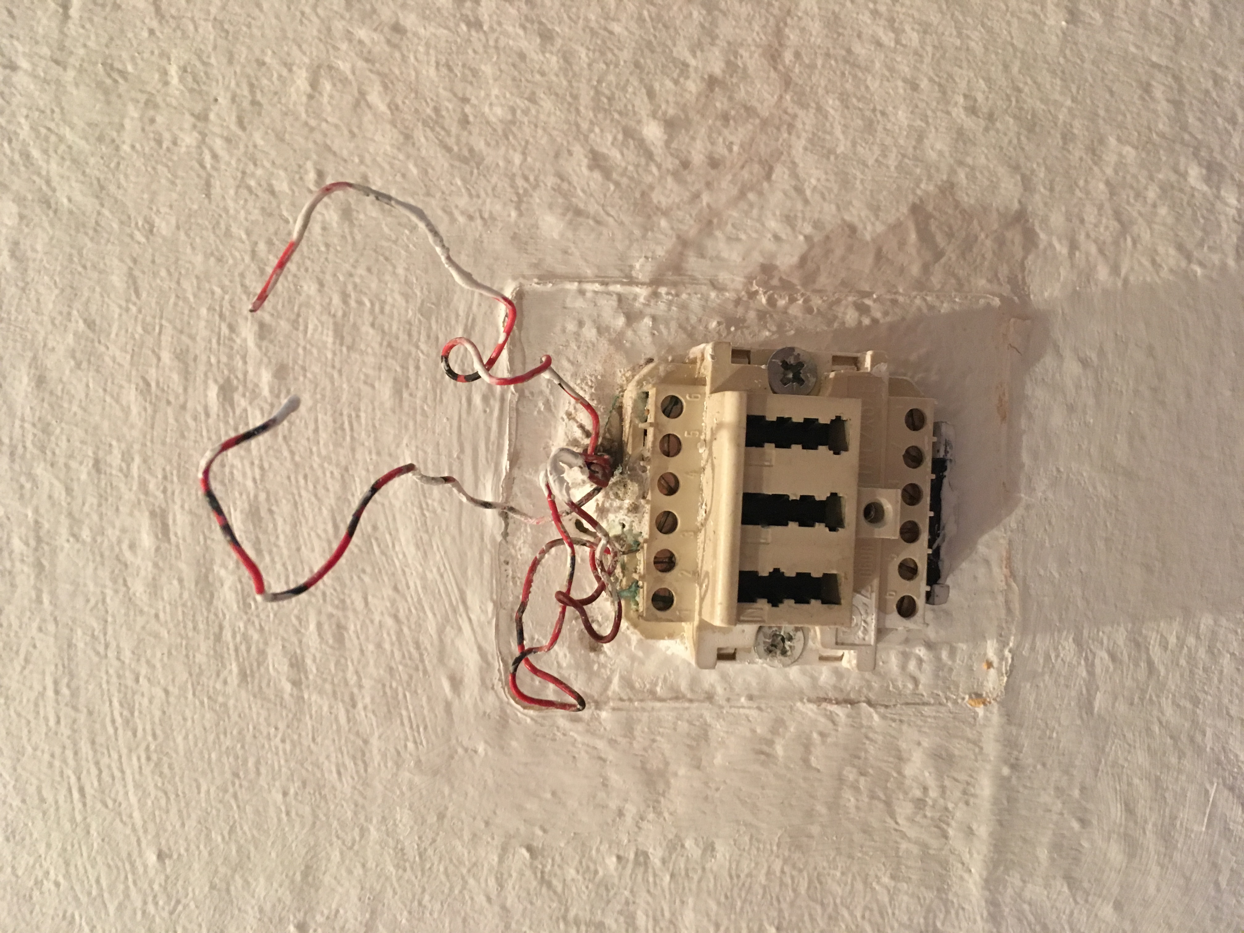

Also Dose im EG rausgeschraubt und es sind noch zwei Adern übrig, die nicht angeschlossen sind (siehe Foto) IMG_2037.JPG
Falls das die beiden Adern sind, die bei mir oben wieder an der TAE hängen, sollte es ja theoretisch funktionieren, dass ich TAE-Buchse 2 vom Router an der TAE im EG einstecke und bei mir oben dann die Basis an der TAE im OG anstecke.
Einziges Problem das ich hier sehe ist: Wie bekomme ich zwei TAE Stecker in die Dose? an dem mittleren Steckplatz im EG hängt schon der DSL Splitter...
Drähte um- oder einpinnen wäre nicht das Thema, so viel Laie bin ich auch nicht :-D
EDIT: im OG sind auch noch zwei lose Drähte (meine Zuversicht steigt) :-)

Ok, danke für die Fotos.
So wie es aussieht, sind die Dosen separat geschaltet. D.h. es gibt momentan keine direkte Verbindung von Dose zu Dose.
Es wäre jetzt möglich, einen analogen Port des Routers auf den freien Adern der Dose im EG in den Keller zurück zu schalten.
Von dort kann man dann die Verbindung zur Dose im OG machen.
Also DSL Keller - TAE EG - Speedport (diese Verbindung existiert schon genau so)
Von hier dann : analoge Port Speedport - freies Adernpaar TAE EG - Keller - Verbindung zur TAE OG - DECT Basis
Dafür müsstest du halt die nötigen Kabel identifizieren.
Eigentlich kein Hexenwerk, man muss halt wissen was man tut.
