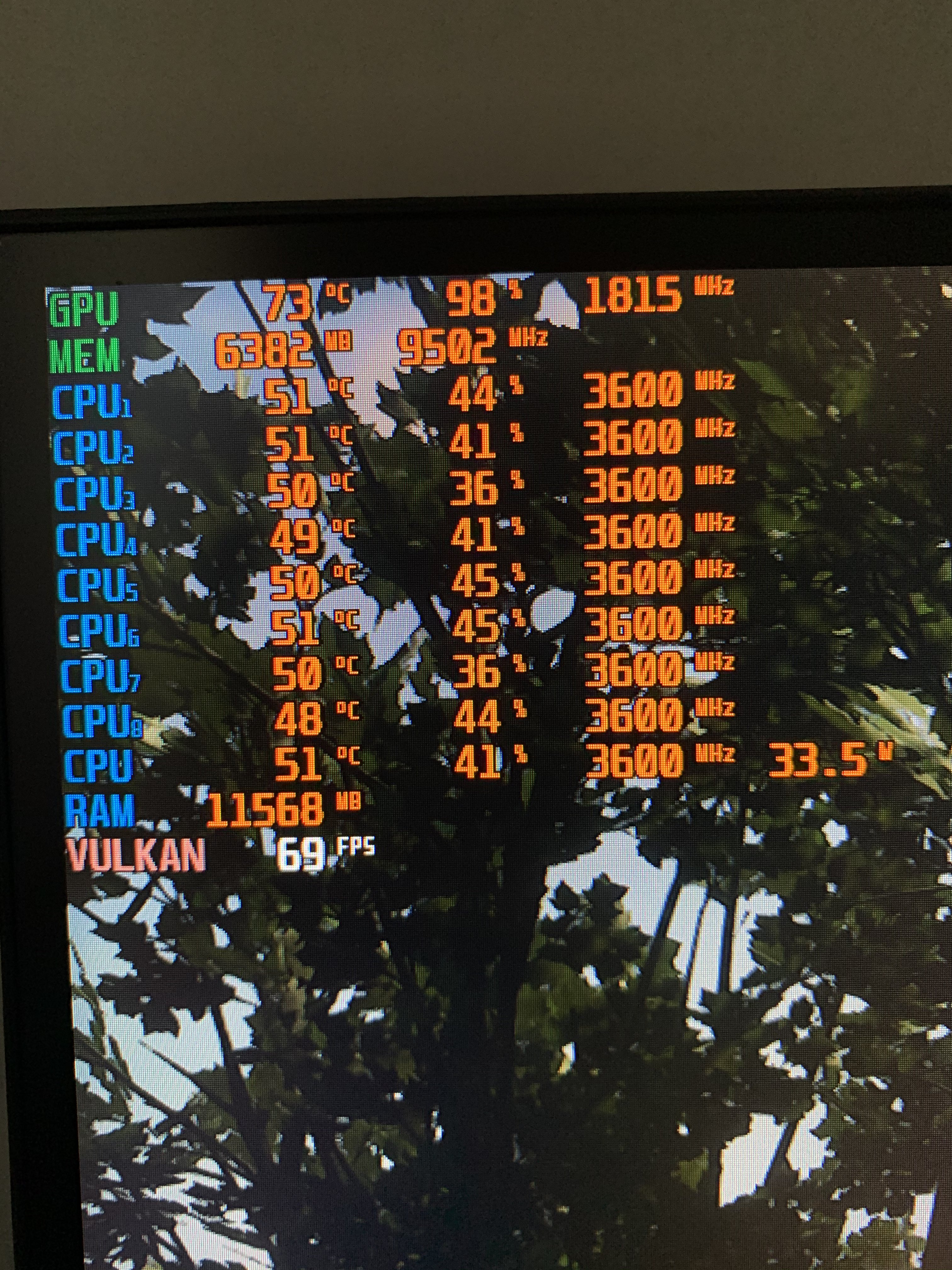

Ich habe seit letzte Woche die MSI RTX 3080 Ventus X3. Habe mal Red Dead Redemption 2 auf WQHD gespielt.
Ist es normal das meine Karte nur bis 1800 MHz hoch taktet? Während andere Spieler ab 1900 bis 2000 MHz haben ohne übertaktung
Und mein Intel Prozessor immer zwischen 3,6 und 4,6 GHz immer wechselt?

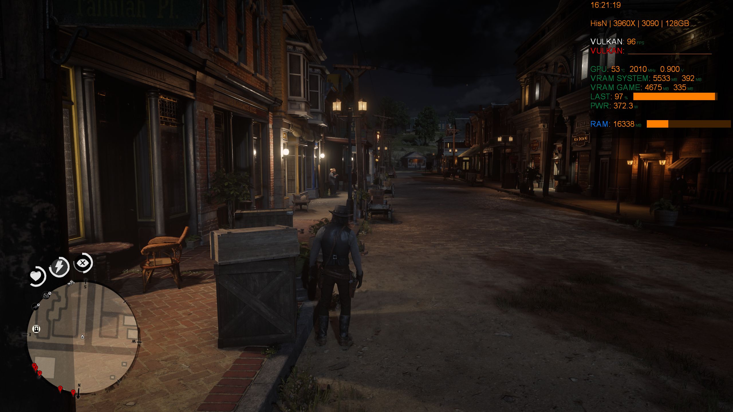

Hier mal als Beispiel.
Graka stemmt 5 FPS. CPU langweilt sich, weil sie auf Graka wartet. Kaum Kerne ausgelastet, weil umsonst.
Und umgekehrt. Graka langweilt sich, weil sie auf Daten von der CPU wartet. CPU taktet hoch.
ZUSAMMENHÄNGE sehen und erkennen^^
Mein Takt unter Last ist auch nicht groß höher als Deiner, eventuell weil ich 20° weniger auf der Karte habe. Das gibt ein paar Takt-Domains.
Auf dem 2. Bild taktet die Karte gar nicht erst hoch, weil sie auf Daten von der CPU wartet. Die 124 FPS stemmt sie ohne Takt und ohne Spannung.

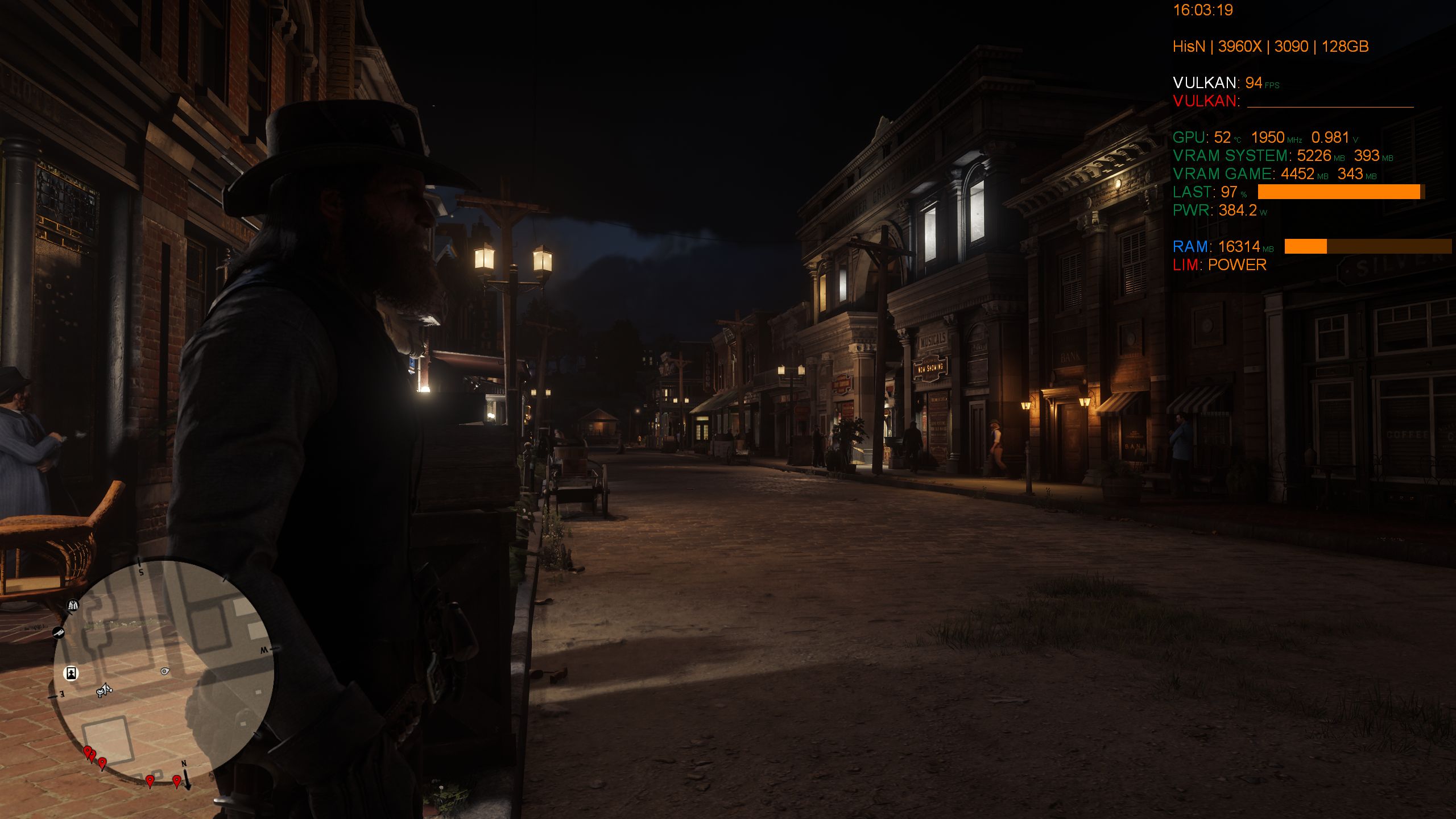

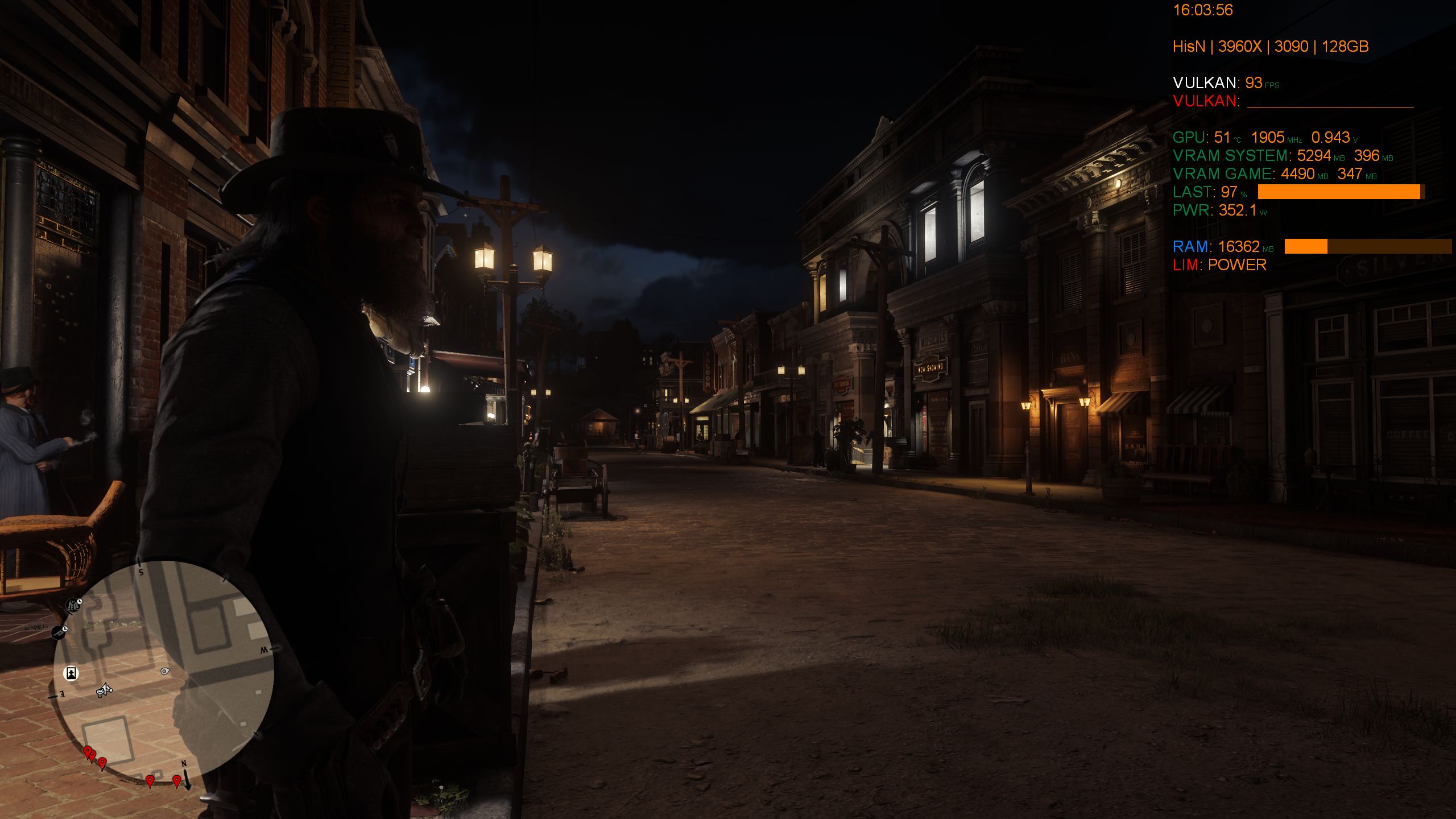

Das ist der Zusammenhang. Einmal Vollast im Power-Limit, die Graka senkt Spannung und Takt weil sie ihr Stromkorsett ausschöpft, und einmal ohne Last, wo sie weder hochtakten muss noch Spannung draufgeben muss um die 124 FPS zu schaffen. Die Anzeige dafür ist die Auslastung der Graka (100% vs. 55%)
Ich versuchs mal deutlicher zu machen, die Bilder waren eigentlich für was anderes gedacht. Für mich normalere Game-Settings, wäre ich in WQHD unterwegs und nicht in 4K.
Graka @Stock
Graka@UV/OC
Man sieht ... selbst mit UV (Bei mir 1V@2Ghz) renne ich voll ins Power-Limit. Graka senkt Takt und Spannung, und @Stock sieht die Graka gar kein Land, weil sie Versucht 1,05v draufzuklatschen und das natürlich vorne und hinten nicht funktioniert.
Erst wenn ich 0,9V@2Ghz wähle kommt meine Karte aus dem Powerlimit raus und taktet voll aus.
