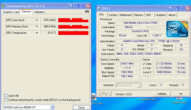

hallo, ich spiele nebenher ein bisschen World of Warcraft .... und in den 25 er Raids ( viel los am Bildschirm ) habe ich oft Phasen wo ich mit 1 bis 2 Frames rumgurke ... und dann gehts in der gleichen sekunde wieder mit 20 fps weiter...
So weit ich das feststellen kann, sind es keine Nachladeruckler der Festplatte weil die gibt keinen Mucks von sich
acer aspire notebook
17 zoll mit 2 t Bildschirm angeschlossen an dem ich spiele mit 1440*990
3 gig ram
320 gb Festplatte
Geforce 8600gt 512mb
Könnte es sein das mein Notebook aufgrund von Hitzeproblemen weiter runtertaktet ? Oder kann das nicht sein.... habe mir erst setzt cpu-z und gpu-z runtergeladen .... kann jetzt nur die Grafikkarten Temperatur anbieten... cpu temperatur muss ich erst mal in einem Raid ermitteln...
es geht mir nur im theoretische ob der Fehler wirklich ein Temperaturproblem sein KÖNNTE oder nicht.... vl hat meine Kiste auch einfach zu wenig Power... wobei mich es wundert das es 1 sek später dann auf einmal 5 mal mehr fps habe ...

Deine CPU ist halt grundsätzlich recht schwach. Und bei 91° GPU Temp kann es schon sein, dass die GPU runtertaktet, sieht ja auch so aus als ob.
teste mal mit Furmark, der zeigt dir ganz deutlich ob die Karte throttelt.
Rivatuner kann das auch ausgeben!

also hab jetzt nebenher cpu-z und gpu-z laufen lassen und die taktraten sind nicht runtergegangen .... dafür hatte ich trotzdem die starken Frame Drops ( festplatte hat auch wieder nicht geladen )
kann ich jetzt also ausschliesen das es ein " heruntertaktungsproblem " ist ?
vermute eventuell das der 2 te Bildschirm viel leistung frisst obwohl ich ihn mit der gleichen Auflösung ansteuere
Die 8600 M GT ist aus minderwertigem und fehlerhaften Material gefertigt worden, zumindest eine große Anzahl der Chips. Deswegen haben manche Hersteller ja auch für alle Notebooks mit 8600 M GT die Garantien verlängert. Dadurch wird die GPU wesentlich heißer als sie eigentlich sollte, und dann kann es schon zu Effekten wie dem von dir beschriebenen kommen. Bock den Laptop mal auf, damit er besser Luft kriegt, und schau dann ob das Problem weiterhin auftritt.
Ich bemerk bei meinem Notebook mit der 8600 M GT nämlich ab und an das gleiche Phänomen.
