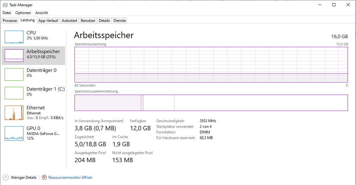

ich habe vorgestern meinen PC neu aufgebaut. Allerdings läuft der RAM nicht auf der Taktfrequenz die vom Hersteller beworben wird.

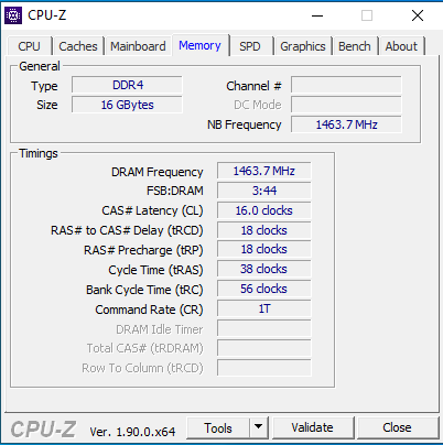

Im BIOS habe ich die Frequenz schon hochgestellt und laut Taskmanager läuft der RAM auch mit der Frequenz, aber CPU-Z zeigt mir leider eine andere Frequenz an.
RAM ist auch in den Slots 2 und 4 verbaut.
Vielleicht könnt ihr mir ja helfen, denn ich weiß leider nicht mehr weiter :(
Prozessor: AMD RYzen 5 3600
RAM: G.Skill Ripjaws 5
MAinboard: ASRock b450m Pro4
GraKa: NVIDIA Geforce GTX 960
DDR=Frequenz x 2. Bedeutet:1463,7*2 rechnen und du hast deine Angabe von 2933 MHz erreicht. Alles in Ordnung. Thread kann geschlossen werden.
3000 Mhz läuft er doch :) DDR = Freq x 2 ^^
Du musst dir den DRAM Frequenz wert verdoppeln.
Wenn du 3000mhz RAM hast, dann passt es doch
Oh...
Das erklärt natürlich einiges :D Danke!
