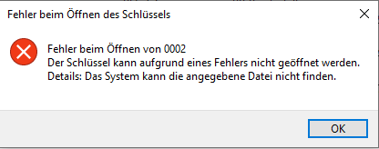

Mir ist allerdings per Zufall dies hier aufgefallen wenn ich den 0002 ansehen möchte:
Evtl. ist das der Rest eines anderen TAP-Adapters - vllt. von Deiner Installation über.
Geh mal die einzelnen Nummern durch, ob Du da i-wo noch was mit TAP (außer MS-ISATAP-Adapter) findest.

Merkwürdig - jetzt wo Du's ansprichst, seh' ich eine ähnliche Fehlermeldung, allerdings im letzten Key Properties mit den Details: Zugriff verweigert 🤔
User007 schrieb:
Btw:
Selbiges bei mir auch.

Dann lösch mal den fehlerhaften Schlüssel 0002 und versuch mal den Treiber oben aus meinem Link zu installieren (evtl. vorher Rechner neu starten).

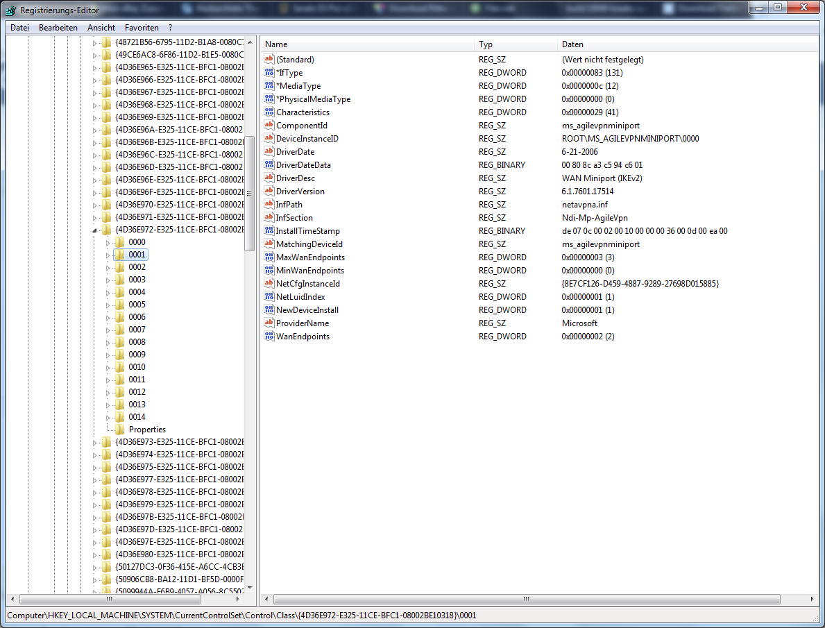

Was steht denn eigtl. im Schlüssel 0001 - sieht das bei Dir ähnlich aus?
und auch den CCleaner rüberlaufen lassen
Und der hat solche Leichen in der Registry nicht gefunden?? Fürchterlich…
Sieht bei mir so aus:
Hab's mir fast gedacht - dann sollte man den ComponentId-Eintrag auch nicht einfach überschreiben (schade, hatte den Tipp im Ms-TechNet-Forum gefunden, aber wär' ja auch zu einfach gewesen 😏).
