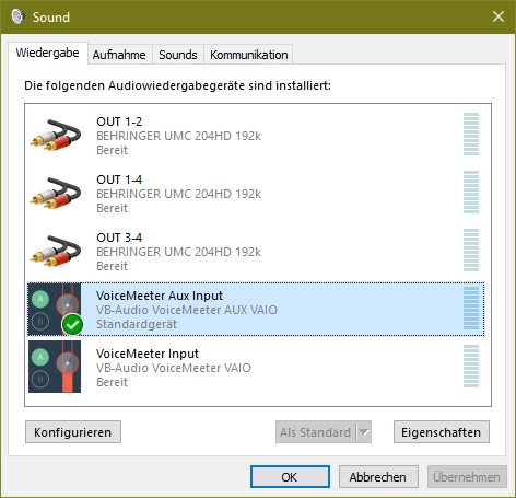

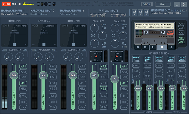

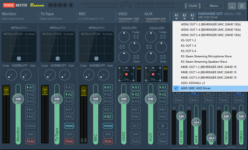

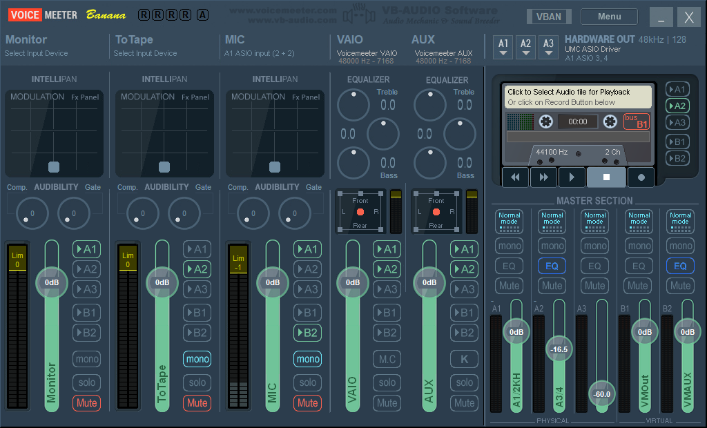

Du holst dir das Waves Projekt über den Banana VAIO oder AUX ASIO Treiber rein, und Routest es dann auf B1 oder B2.
Dann holst du das Signal wieder in den WDM Mixer. B1 ist VAIO Output, B2 ist der AUX Output.

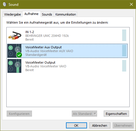

AUX ist bei mir Standardgerät für Input und Micro/Kommunikation.
Einzig bei Discord funzt das bei mir nicht, auch wenn ich das Sig direkt auf B2 geroutet habe. Liegt aber an Discord selbst.
€dit:
So sollte das dann auch im WDM Mixer aussehen. VM AUX Input ist bei mir der Standard fürs ganze System. Ich gehe nur über VM Banana, nicht über die In-/Outputs des Interfaces.

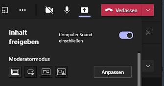

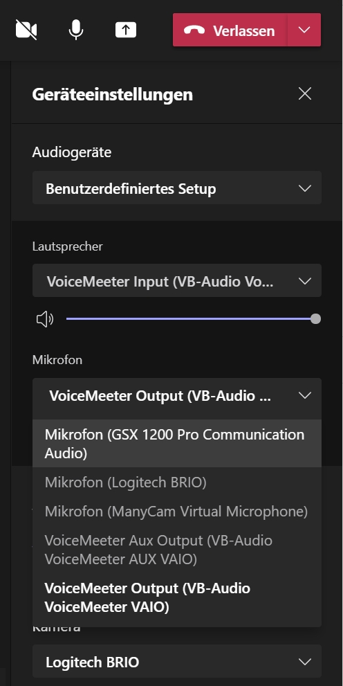

Voicemeter Banana, Routing Voicemeter AUX auf B1
Teams Freigabe Computer Sound einschließen

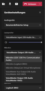

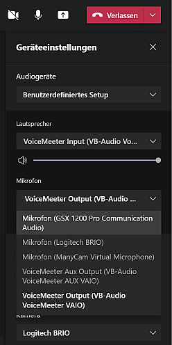

Teams Geräteeinstellungen
Lautsprecher - Voicemeeter Input (VB-Audio Voicemeeter VAIO)
Lautsprecher - Voicemeeter Output (VB-Audio Voicemeeter VAIO)

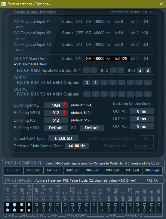

Ich geh mal davon aus, das Headset hat keinen eigenständigen ASIO Treiber und ist per USB angebunden, oder? Was per ASIO Treiber reingeht, sollte auch per ASIO wieder raus. Also die komplette Signalkette mal einstellen.
Wenn die Ausgabe oben rechts in der Ecke von Banana 1024 Samples Anzeigt, ist es wohl MME Ausgabe.
Umstellen auf WDM könnte hier helfen (falls verfügbar) und alle exklusiven Audiomodi im WDM Treiber deaktivieren in der Ein- und Ausgabe. Sämtliche Signalwege sollten auch die gleichen Werte haben: 16/24 Bit 44,1kHz/48kHz.
