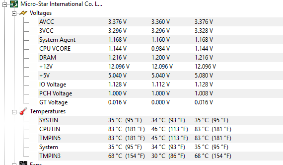

Laut HWMonitor sind vom Mainboard die so genannte „CPUTIN“ und „TMPIN5“ sehr heiß.
Die Temperaturen liegen in Prime95 bei 82-87 Grad.

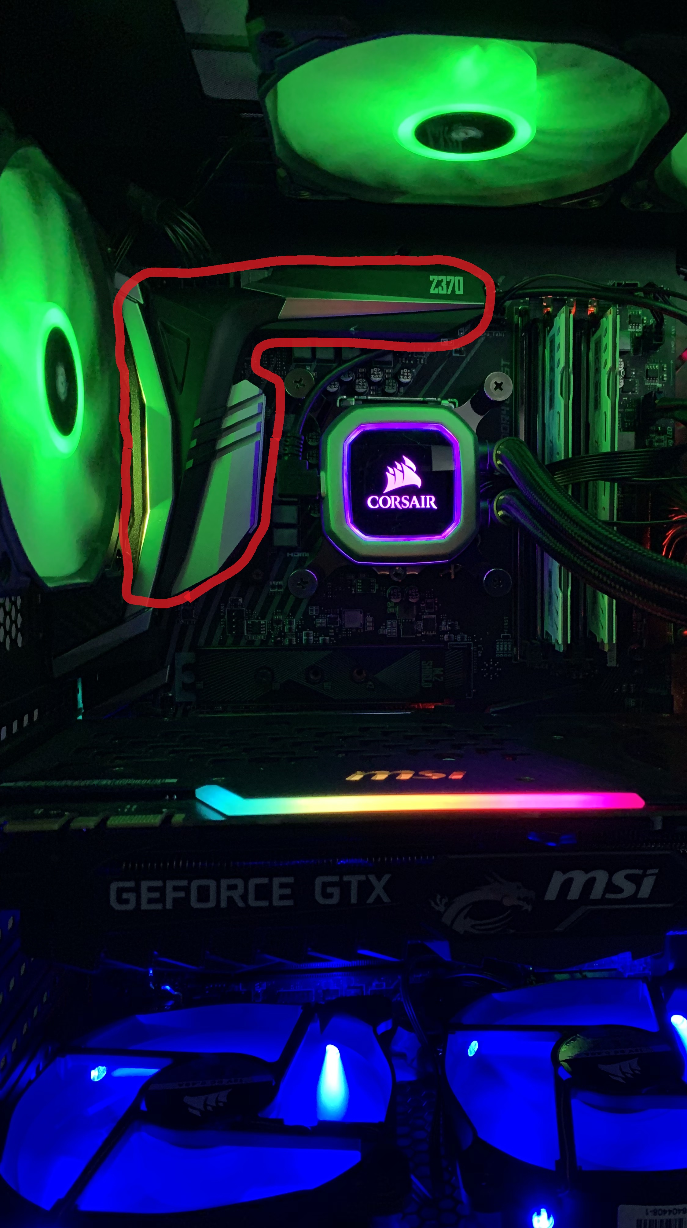

Doch oben links vom Mainboard wird es immer extrem heiß ich weiß leider nicht genau warum.

HWMonitor:

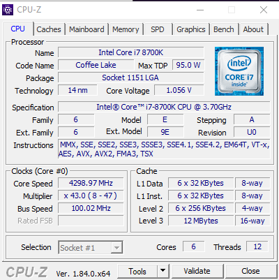

CPU-Z:

(Rot markiert= die extrem heiße Stelle)
Da sitzen die Spannungswandler, deshalb wird es da so warm. Da helfen Top-Blow Kühler aber da du ne Wakü zur CPU-Kühlung nutzt weiß ich nicht ob das für dich eine Option wäre.

Komplett normal, vor allem unter hoher Last, vor allem unter Prime95 (Falls du diesen Prime meinst). Diese Wandler sind meistens für zwischen 125°C - 150°C konzipiert. Deine Temps sind also vollkommen ok.
Jede Temperatur unterhalb des Schmelzpunktes vom bleifreien Lot ist tolerierbar. Die FETs halten generell heute hohe Temperaturen aus.

Das Teil was du rot eingekreist hast ist ein Kühler für die Spannungswandler.
Hochwertige Mainboards haben ne entsprechend wertige und gut gekühle Spannungsversorgung.

Ja, da drunter liegen die Spannungswandler.
Durch diese Bauteile wird deine CPU mit Strom versorgt. Aber normalerweise sollten die Spawas nicht so heiß werden, dass es den PC zum Absturz bringt - die halten schon was aus.
