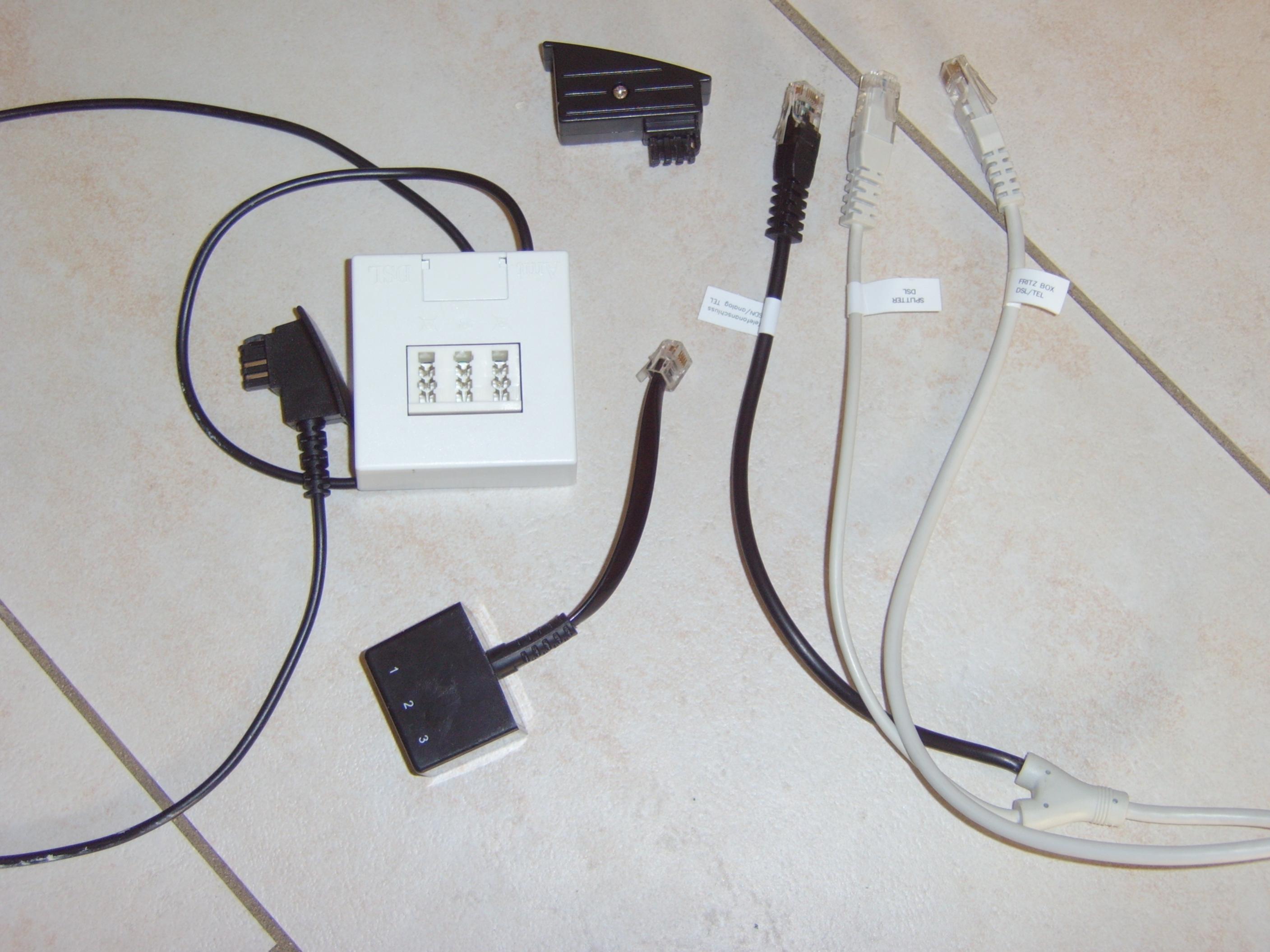

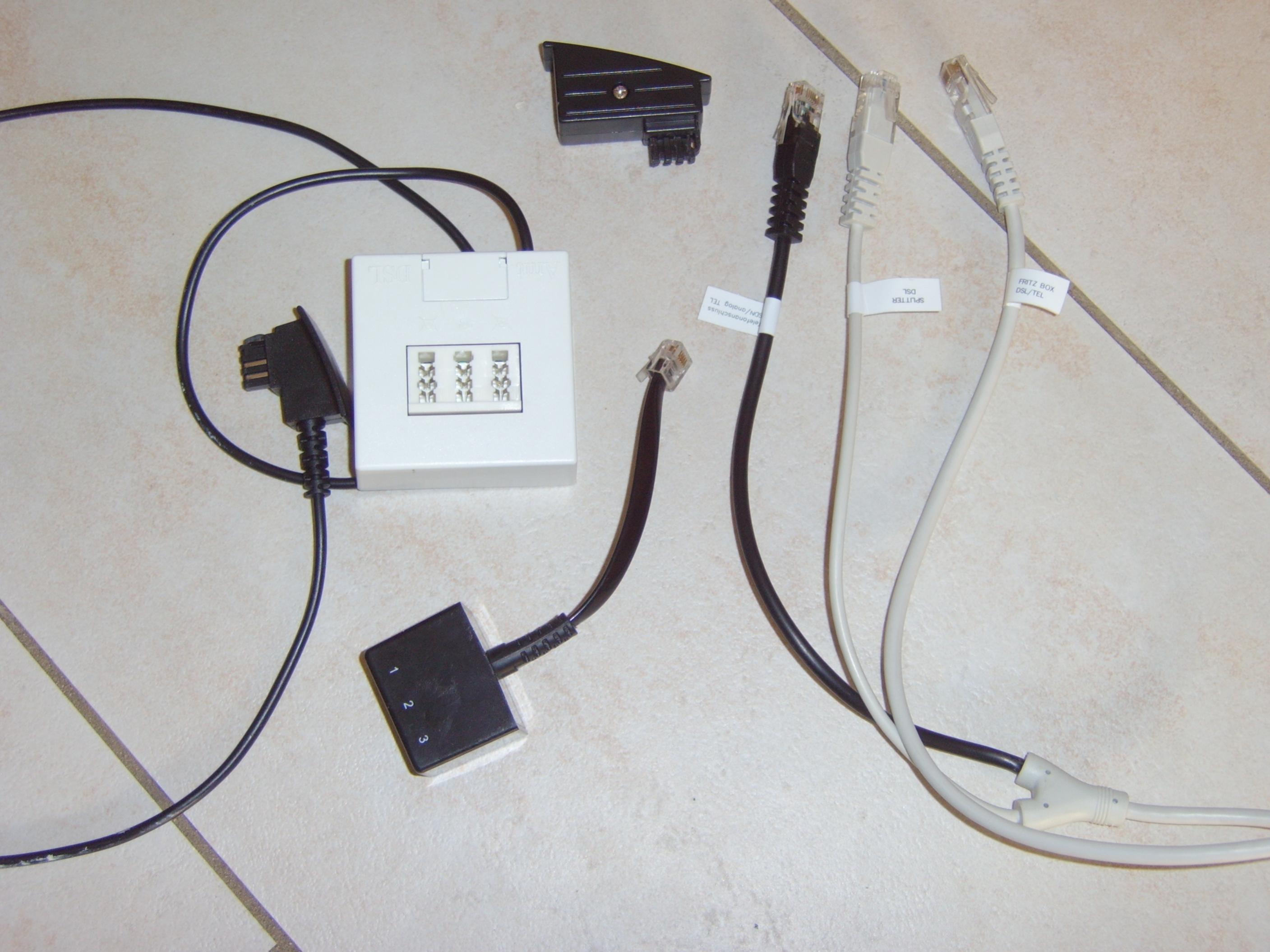

Das geht aber nicht mit einem normalen Telefonkabel.
Das ankommende Telefonsignal erwartet die FritzBox an der DSL Buchse (RJ45). Darum hast Du ja auch bei der FritzBox dieses Y-Kabel. Ein Ende in die Telefonbuchse, das andere an den Splitter. Das gilt für DSL.
Also müsstest Du das Y-Kabel nehmen, den TAE Stecker des Y-Kabel in die TAE Buchse des Modems rein stecken und dann mit einem LAN Kabel (das andere Ende des Y-Kabel) in die DSL Buchse der FritzBox hinein.
Auf dem Bild die graue, ganz linke Buchse.
