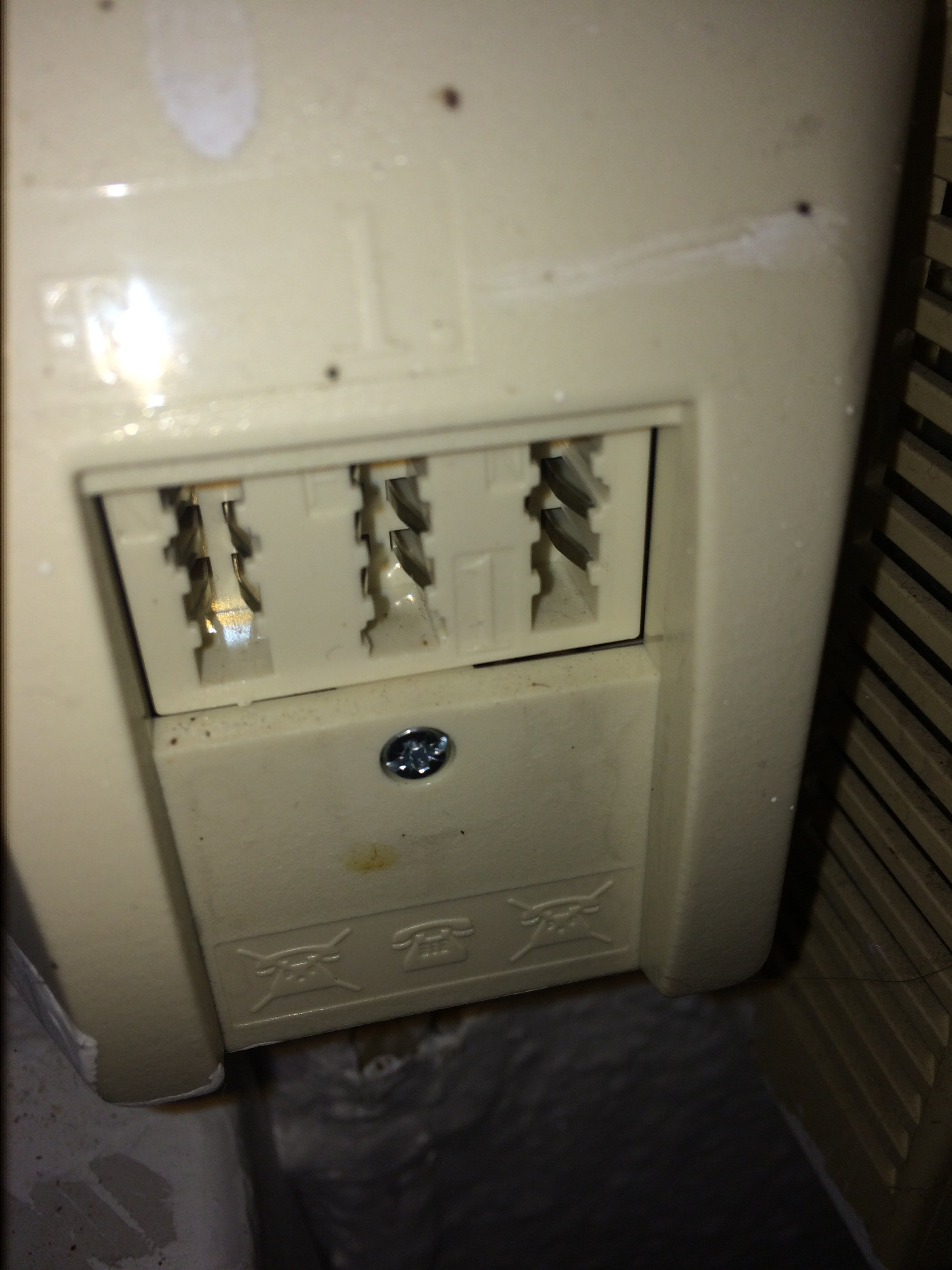

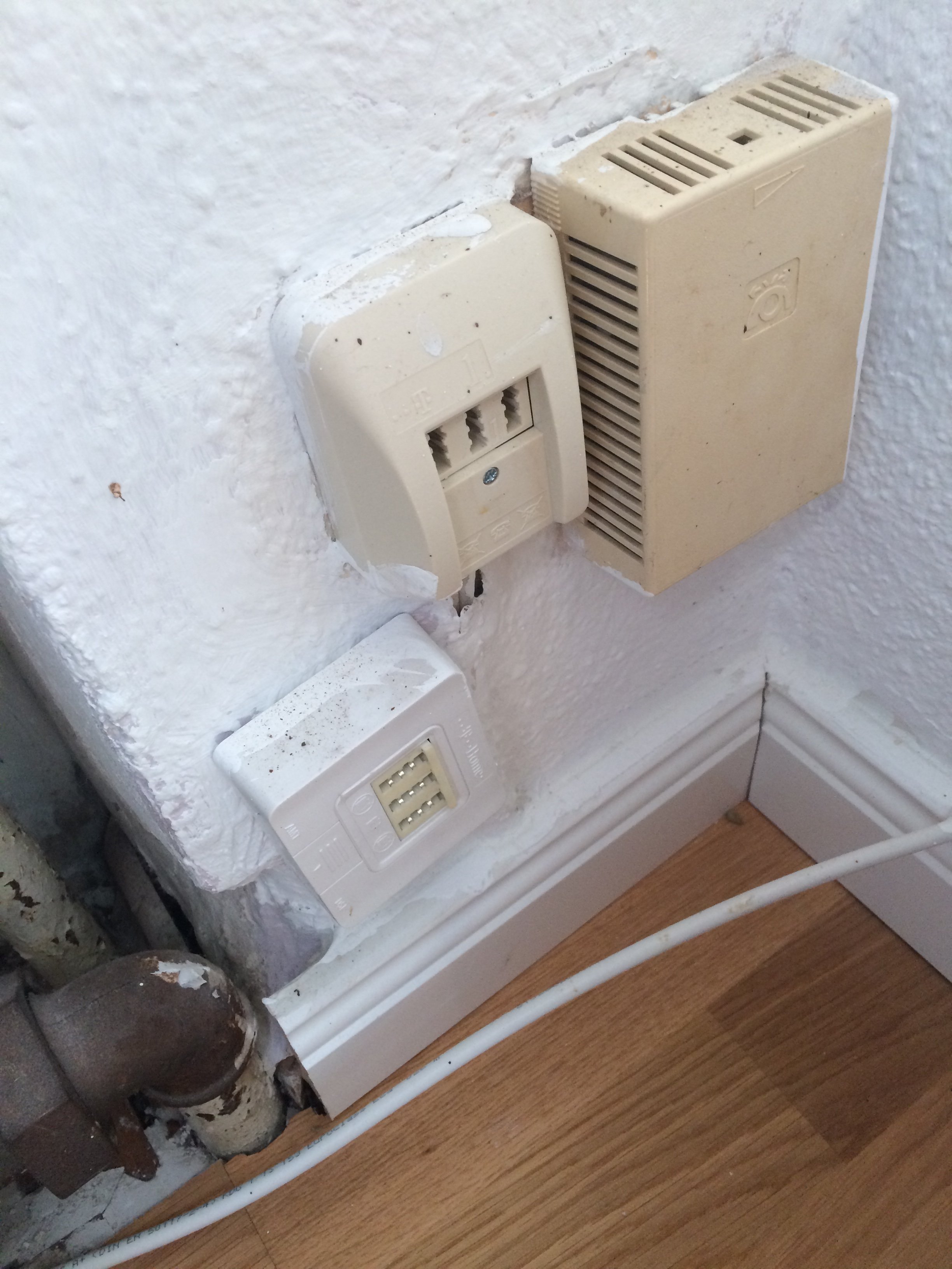

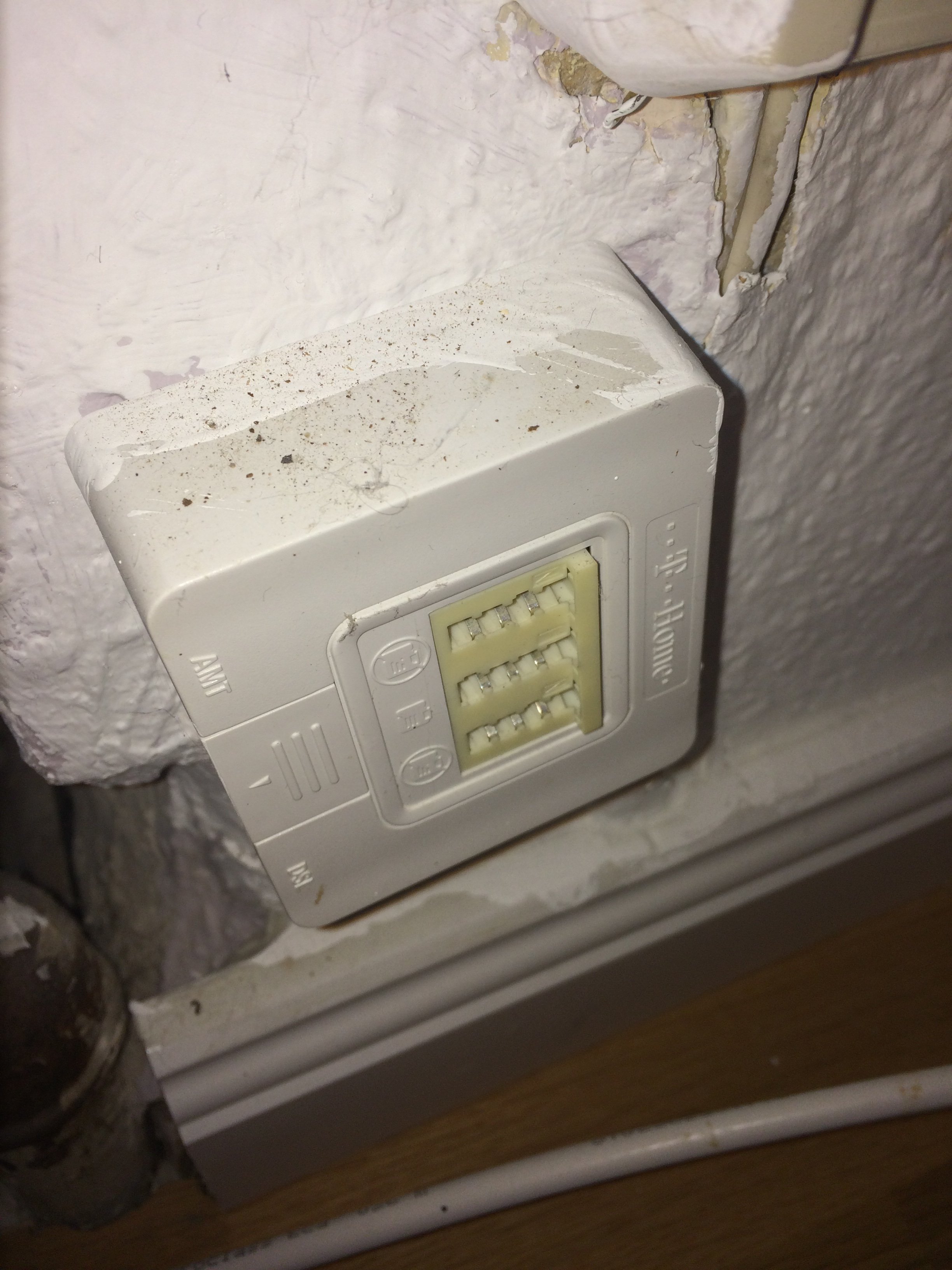

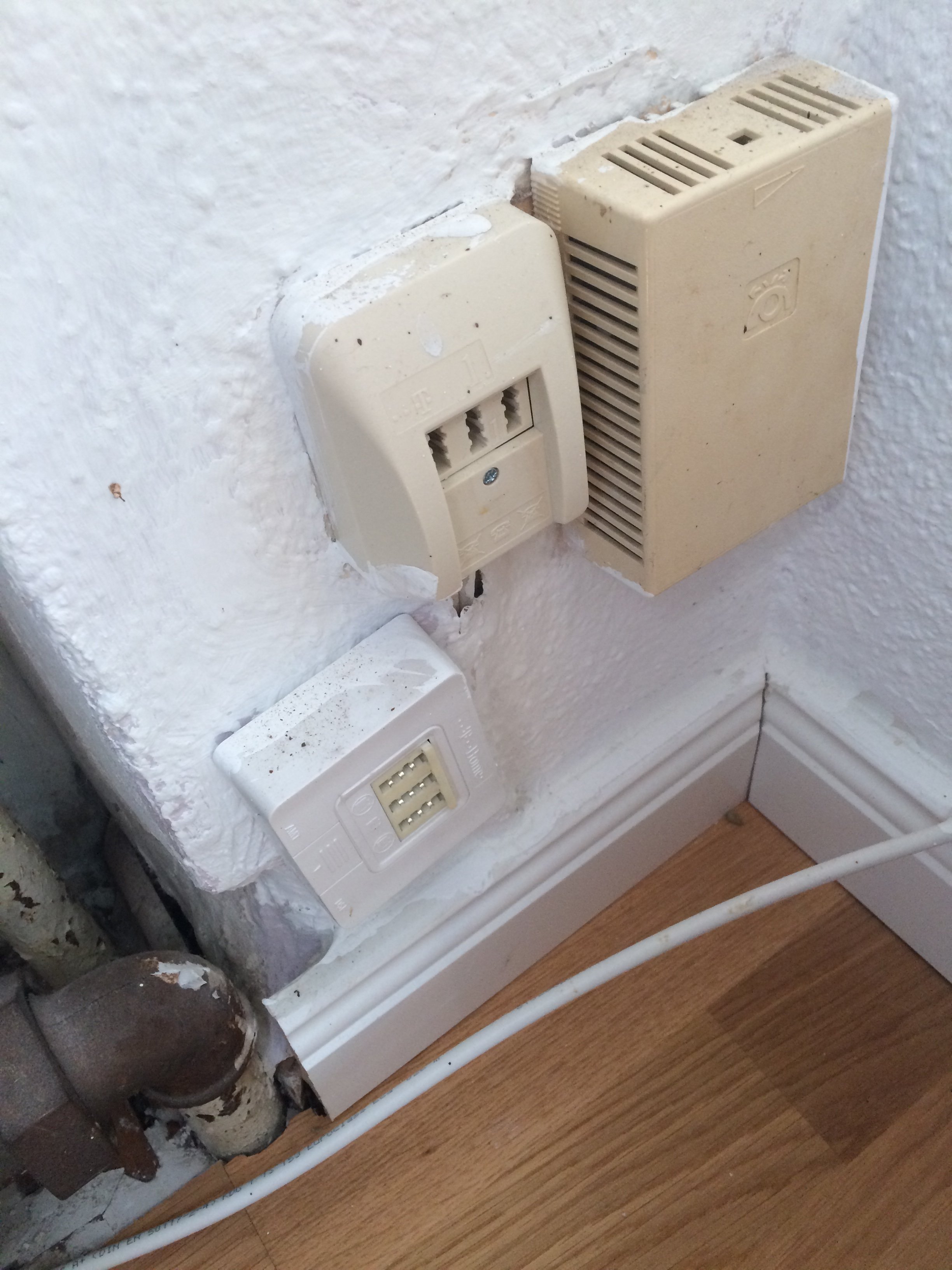

ich bin in meinem Elternhaus und versuche eine Fritzbox 3272 an die Telefonbuchse meiner Mutter anzuschließen jedoch habe ich das Problem das dort zwei Telefonbuchsen sind und ich nicht weiß welche von beiden ich nehmen sollte.
Die Fritzbox hat ein normales Telefon zu DSL Kabel beiliegen ich meine damals hatten wir ein anderes kleines Kabel von dem DSL Steckplatz der neuen Box zu unserer Fritzbox.
Wir hatten bis jetzt Internet über Kabel daher weiß ich nicht wie es vorher verbunden gewesen ist.
Anbei Bilder der beiden Buchsen

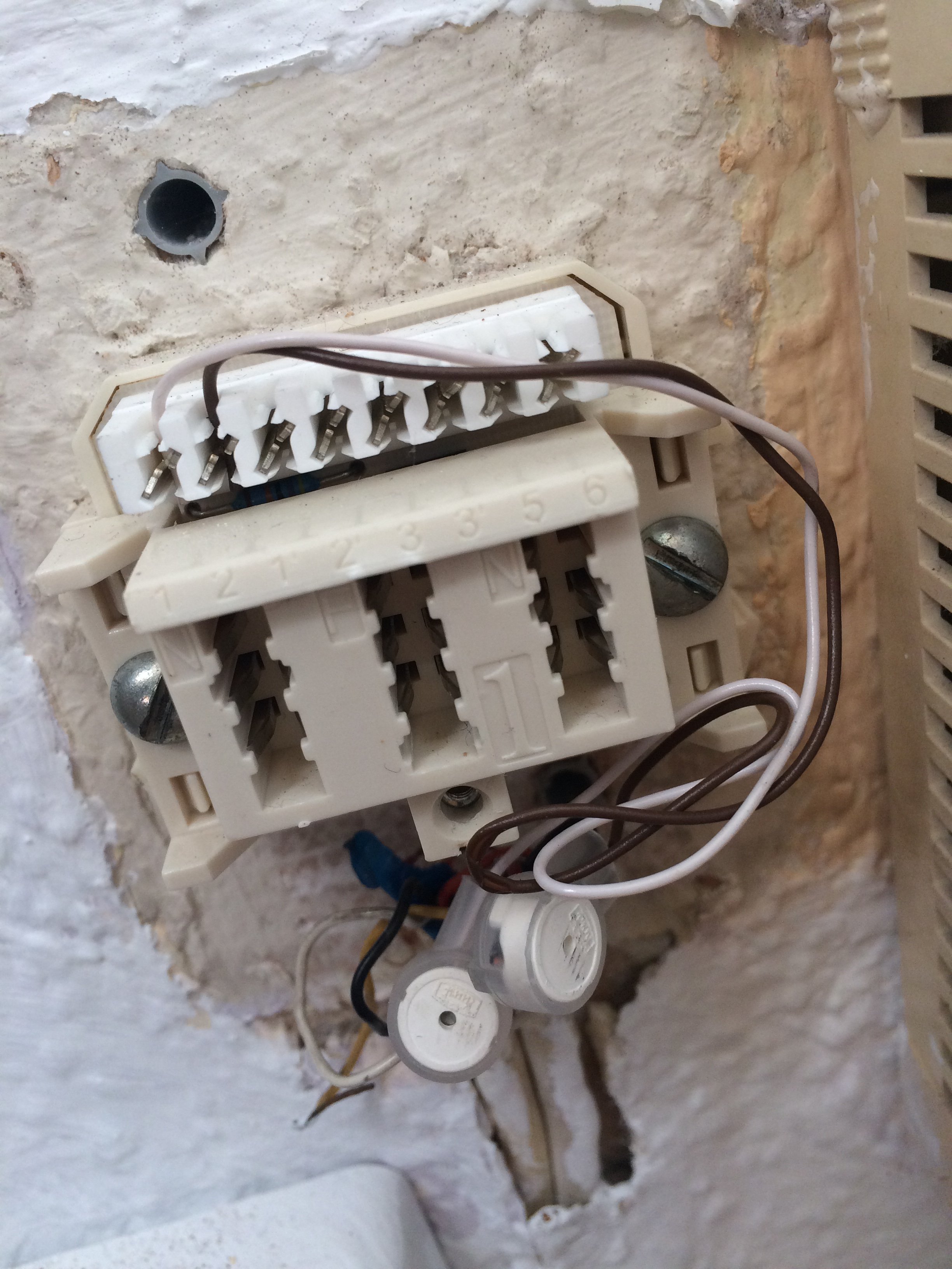

Nicht der Splitter links unten, sondern die TAE (mit der 1 drauf). Bist du unsicher wegen Verkabelung, schraub mal die Blende der TAE ab und mach ein Bild.
Bedenke, dass die 3272 kein VDSL kann. Wenn es kein ADSL ist, wird sie nicht funktionieren.
haukos schrieb:
Die sollte man dringend austauschen, das ist ein uralt Gerät was nur ADSL kann, also kein VDSL.

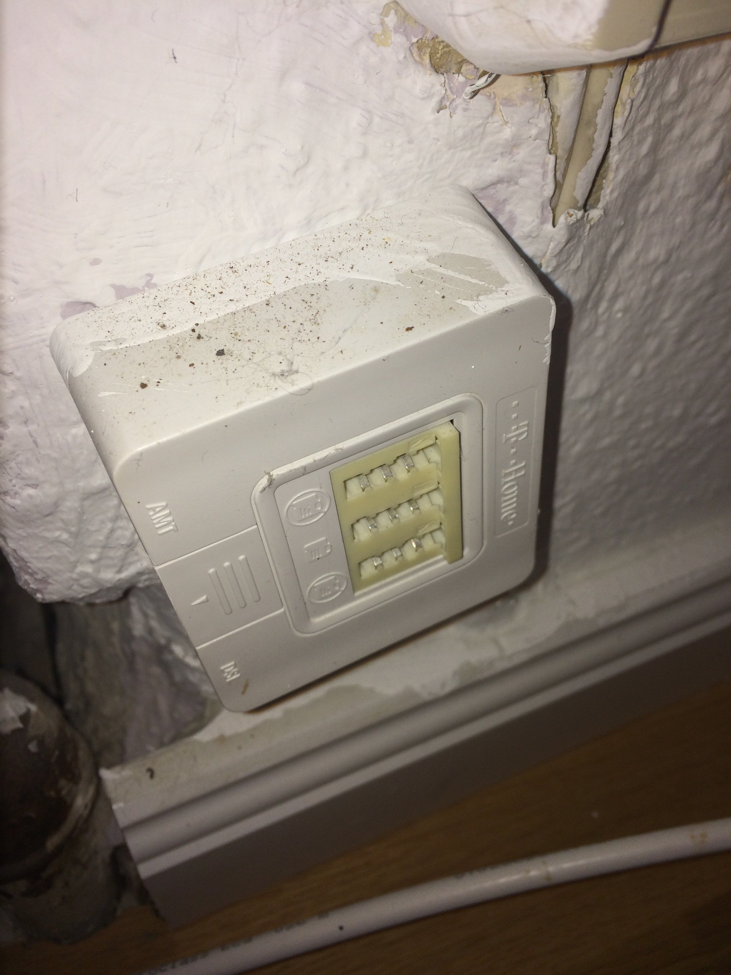

Splitter, also das zweite Bild, braucht man heute nicht mehr, da Telefonie mitlerweile IP Telefonie ist und mit über die FritzBox funktioniert und nicht mehr getrennt ist. Der Splitter kann weg.
Der Router wird an die Dose im ersten Bild angeschlossen.

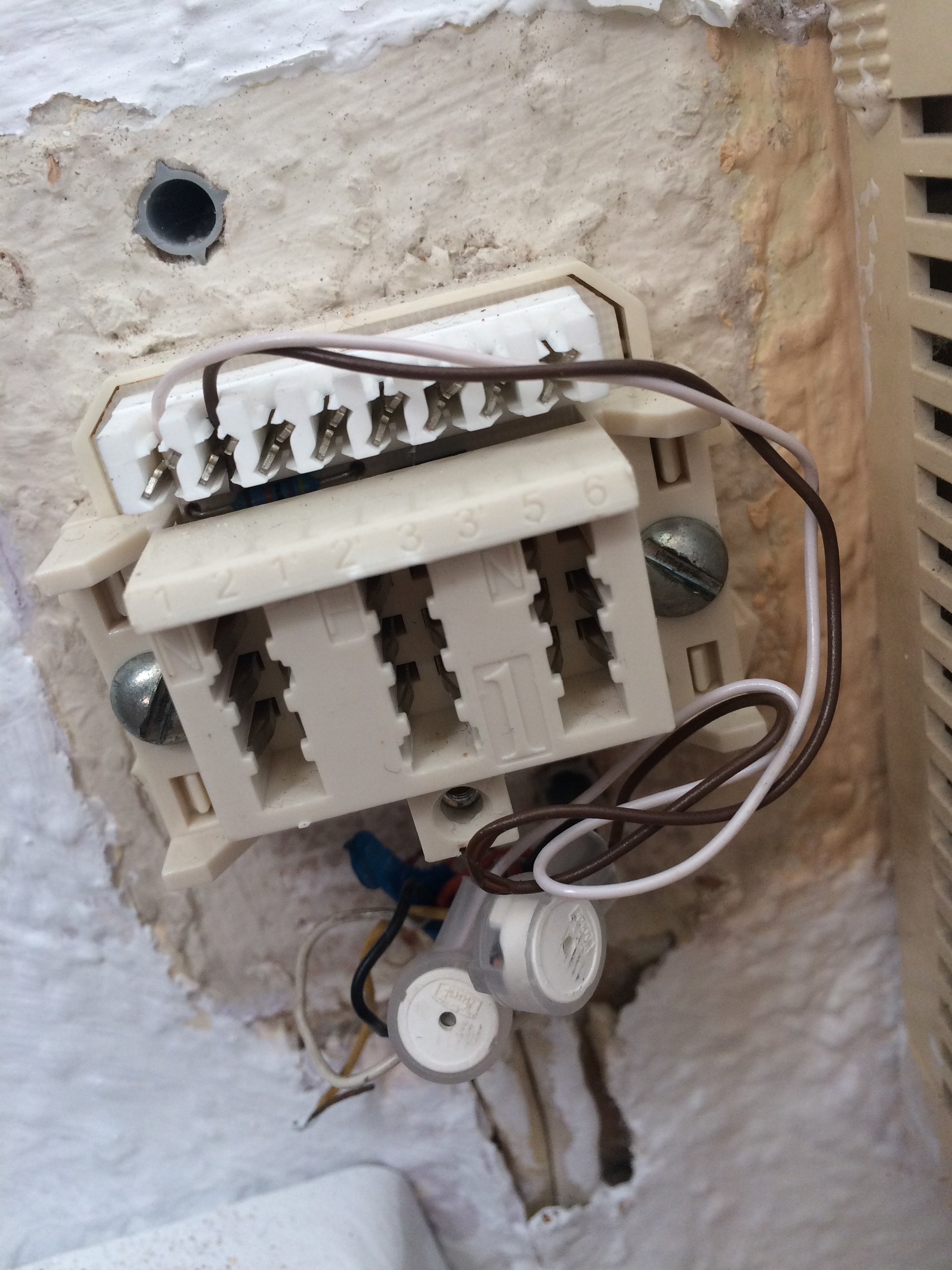

So sieht es ohne Blende aus
bisy schrieb:
Ja Kontakt 1 und 2 passt, an die Dose kommt der Router dran

Kann sein, kann auch sein, das die Dose getauscht wird oder nicht richtig mit dem APL rechts neben der Dose verbunden ist.
Kann auch sein, dass der Splitter stört und der weg muß.

Das ist kein APL, sondern ein Wecker. Er sieht aber auf den ersten Blick nicht angeschlossen aus. Sollte er es doch sein, sollte er unbedingt abgebaut werden.
Der Splitter sieht auch nicht angeschlossen aus. Merkt man aber sofort, wenn man ihn nach rechts von den Schrauben herunterschiebt.
