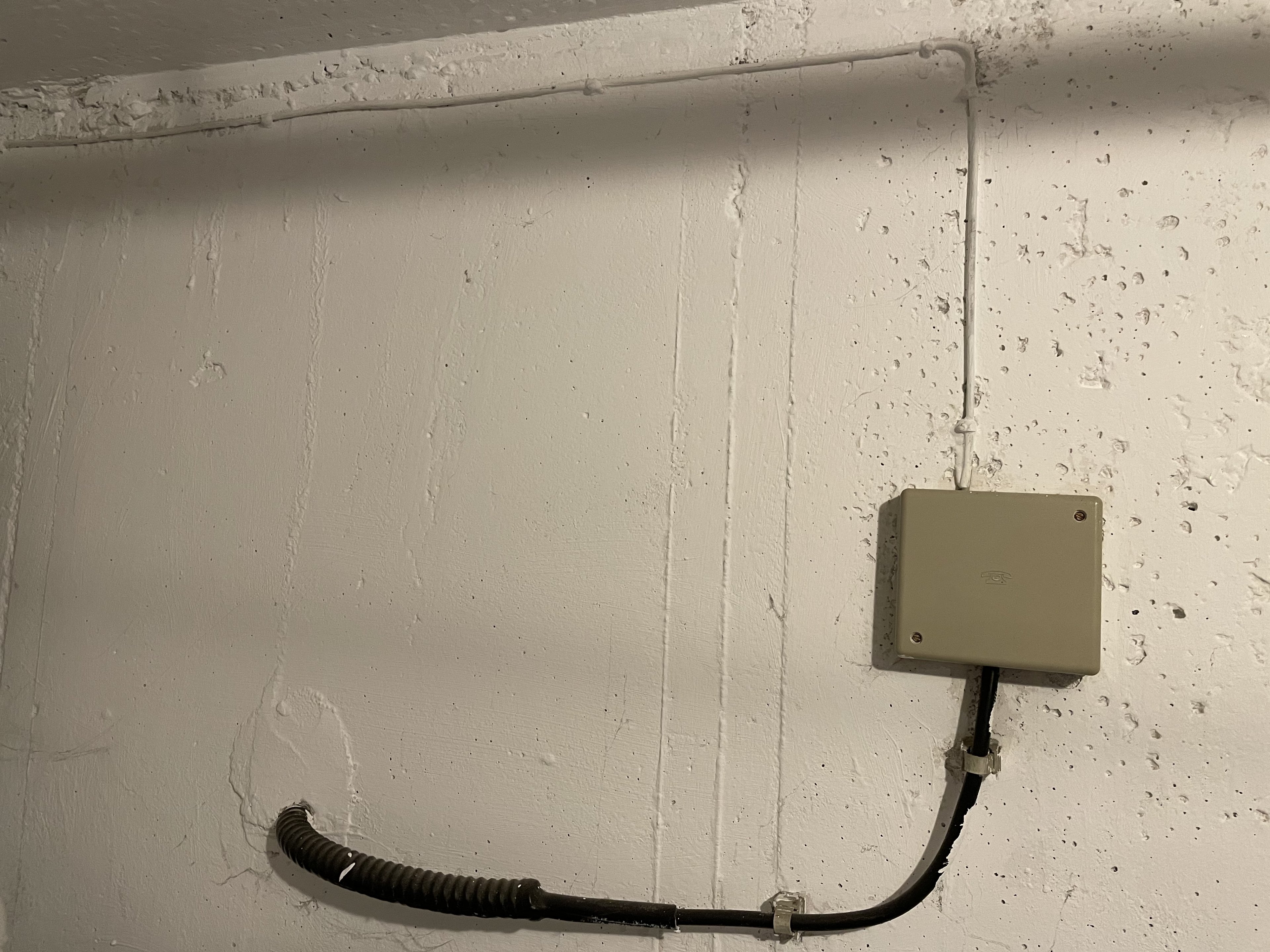

Schwarze Kabel kommt von draußen ins Haus, das weiße ist das Telefonkabel. Hier soll das Modem stehen. Ich kann das weiß Kabel also abknipsen, mach eine überputz Dose dahin und fertig.
Alles was danach kommt ist hier nicht relevant. Danke und grüße
Telekom MagentaZuhause
Nicht abknipsen. Stell dir mal vor du willst das irgendwann mal wieder rückgängig machen.
Einfach deine neue Dose nebendran platzieren, der Techniker löst die Adern aus dem weißen Kabel aus dem APL und schließt die neue Dose an.
