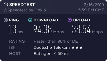

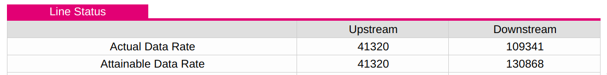

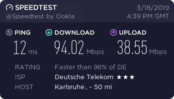

Back to topic: Denke mal dass Dinge wie Overhead da definitiv eine Rolle spielen. Der DSLAM gibt dir ja nur eine Bruttorate, Netto wird dann natürlich geringer sein.
Wie @Domi83 unter mir richtigerweise gesagt hat, sind die 109 Mbit dass was der DSLAM maximal synchronisieren würde. Durch Distanz und Störungen kann die Leitung aber bei der Datenrate störanfällig sein, weshalb dein Router mit weniger synchronisiert wird.
Ich behaupte mal das mehr als 109 Mbit im DSLAM liegen. Dein Router (vermutlich Fritzbox) wird dir vermutlich sagen das der Port maximal 109 Mbit kann, aber der Sync mit "nur" 95 Mbit Stattgefunden hat. Das ist aber vollkommen normal und man kann dies vernachlässigen

Was ist bei dir für ein ROuter angeschlossen. Bei mir ist aktuell genauso und das liegt bestimmt nicht daran das Physikalische Probleme herschen. Würde ich meine 7490 gegen einen Super Vectoring ROuter tauschen hätte ich einen sync mit 250mbit bekommen würde ich dann auch nur 95 real. Das liegt definitiv an dem BNG. Meine 50Mbit vorher waren auch mit 60mbit angebunden am BNG seit der umstellung fehlt auch bei mir ein bischen.

Ich glaube heir ist ja garnicht das Problem ob oder ob nciht zu wenig da sind. Aber wenn die DSL Leitung einen Voll Sync hat sollte ja auch die maximale Leistung ankommen und nicht wie bei vielen Kunden nur 95 Mbit/s. Ich denke das ist ja die Haupt Diskussion. Soweit ich weiß macht aber die Telekom bis mitte Mai im gesamten Netz ein Update dann soll das ganze verschwunden sein.

Und der Sync ist nicht 1zu1 mit einem Speedtest zu vergleichen. Das eine ist Brutto, das andere Netto. Was gesynct ist, kommt nicht als Geschwindigkeit an. Da gibt es noch ein paar Dinge, die zur Organisation der Leitung ein paar MBit abzwacken.
Richtig, und diese angabe ist eben falsch, weil beim TE 100Mbit überhaupt mich möglich sind weil er künstlich und vorsätzlich von der Telekom auf 95Mbit/s gedrosselt wird.
Wohlgemerkt künstlich, nicht technisch bedingt durch Leitungslänge oder sonstwas.
