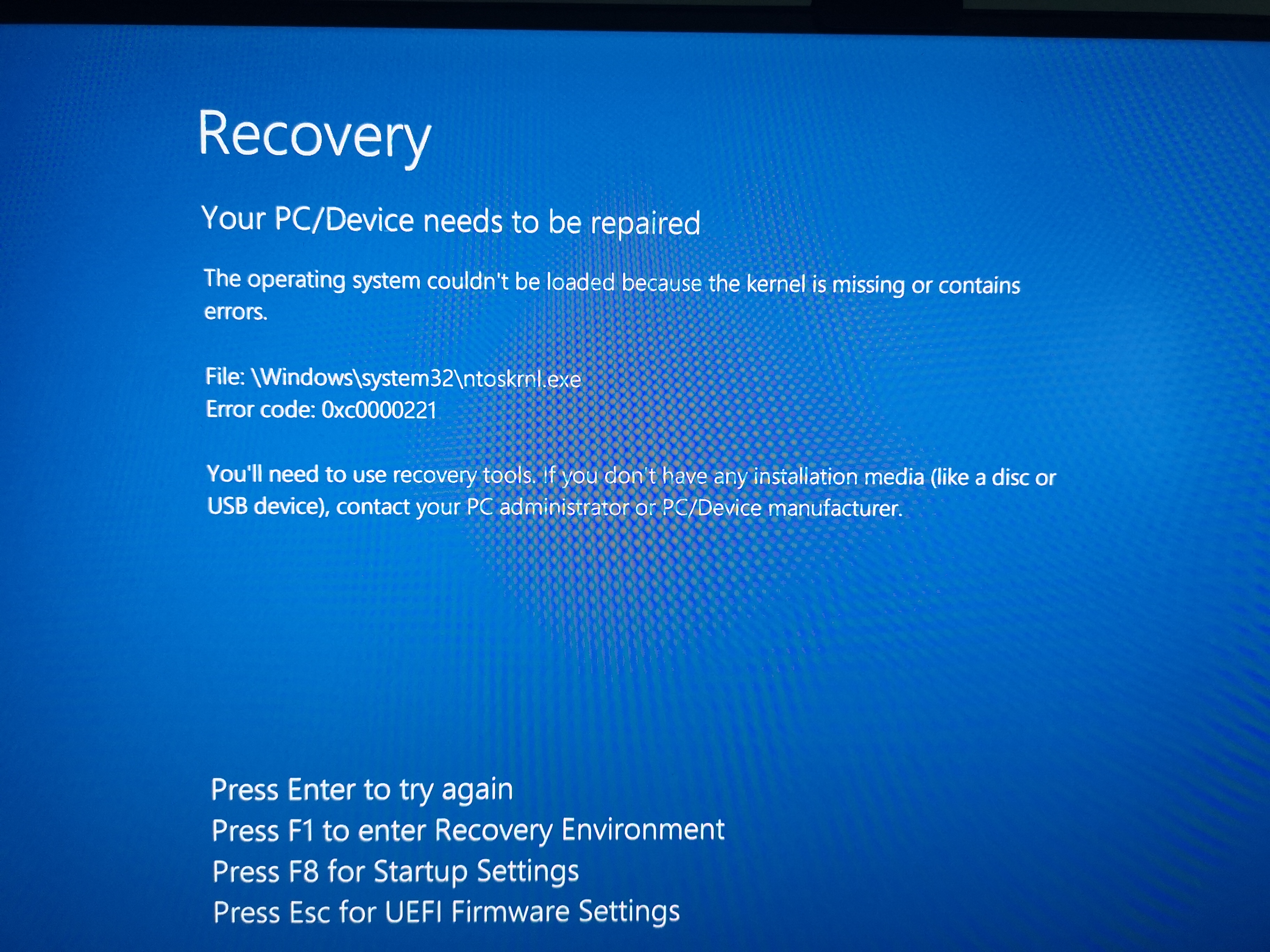

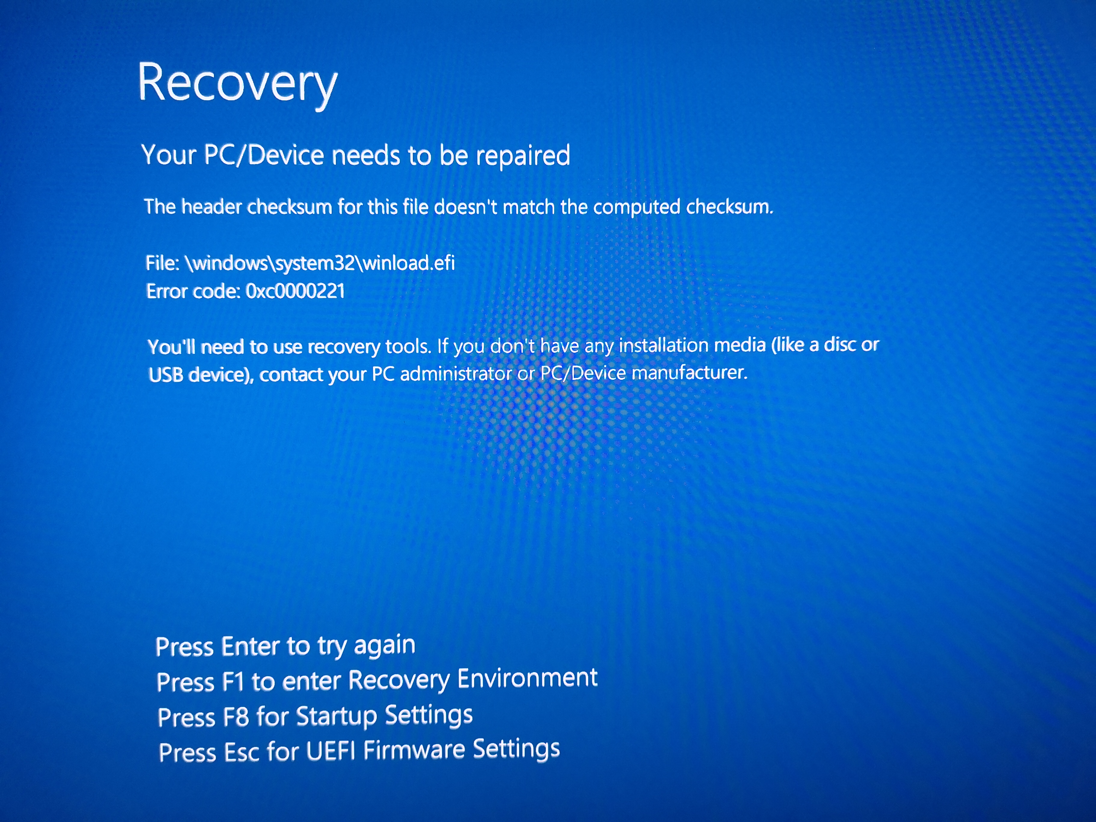

Windows hing nun permanent in dem "Repair mode" und ich bin nach einigen Ansätzen nicht mehr auf die Windows Oberfläche gekommen. Danach habe ich folgendes gemacht:
  • NVMe SSD mit Windows: Backup erstellt
  • BIOS Update auf version 7B93v1G wegen Windows 11 support
  • Installieren von Windows 11

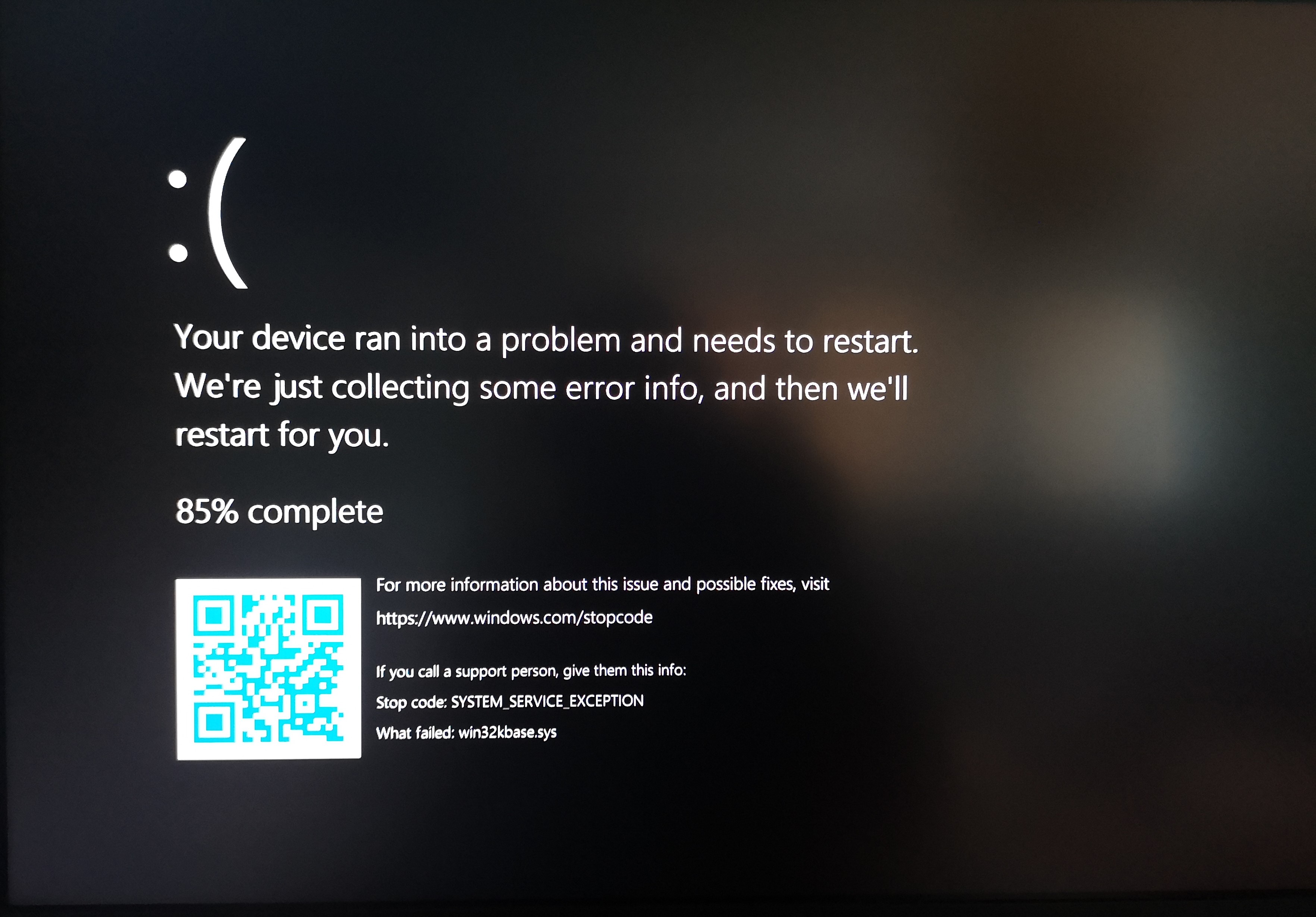

  • Nach restarts bekam ich willkürlich bluescreens (Siehe Screenshots).
  • NVMe SSD ausgebaut und alle SSDs bis auf eine dran gelassen. Auf dieser Windows 11 nochmal neu installiert -> Selbe Probleme

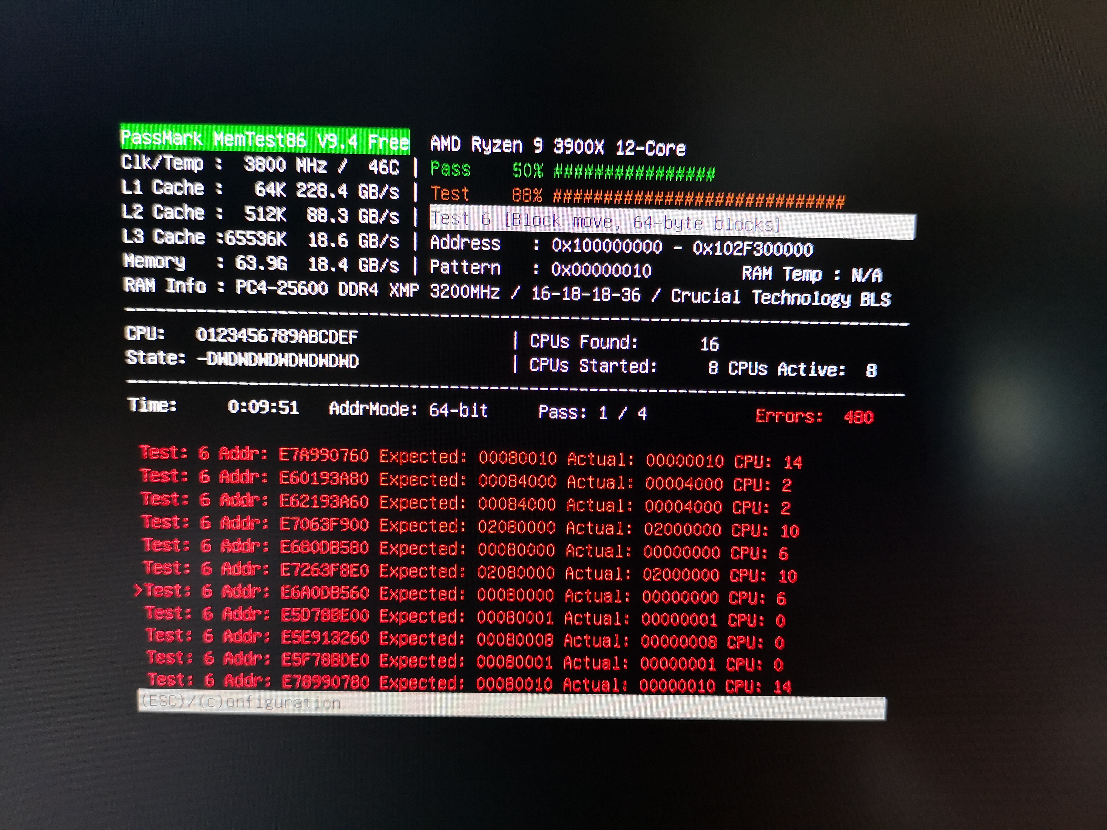

  • Memcheck86 laufen lassen -> Zunächst mit allen 4 RAM Riegel mit errors (Siehe Screenshot)
  • Jeden einzelnen RAM Riegel checken lassen (1 Run). War alles okay
  • 2 RAM Riegel checken lassen. War okay
  • 4 RAM Riegel checken lassen. War okay
  • Beim booten immer wieder EZ Debug LED auf CPU hängen geblieben - Hat dauergeleuchtet. Bootvorgang ging nicht weiter
  • Boot bis Windows Oberfläche ist immer ein Glücksspiel. Kann, warum auch immer, vor allem erwzungen werden, wenn über BIOS die zu bootende SSD manuell überschrieben wird (Wobei auch hier nie 100% functional)

@MrKrabz Obwohl ich jeden einzelnen Riegel zumindes einmal durch den Memtest86 Test laufen hab lassen?
Die RAM Riegel haben ja beim Memcheck Fehler ausgespuckt. Dachte es könnte an einem der Riegel liegen auch wenn die einzelnd funktionieren.

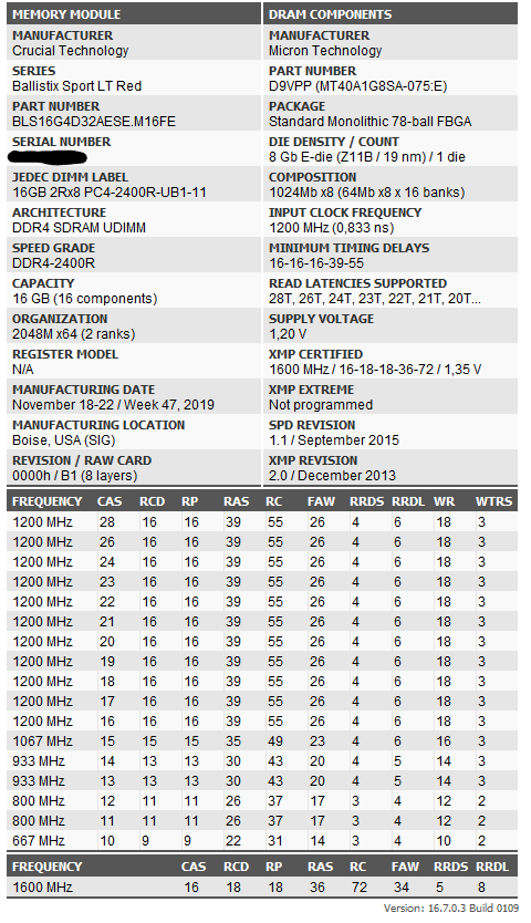

hmm.. poste bitte mal Screenshots von allen einzelnen Riegeln über THAIPHOON.
Ich wette die 4 Riegel sind keine Single Ranks und dadurch kommt es zu einer Übersteuerung des Speichercontrollers. Daher die Abstürze.

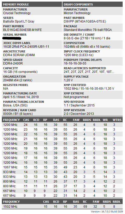

@coldb Will do! Gebe nachher noch ein Update durch. Update: Das ist jeweils ein Screenshot von einem RAM Riegel pro Kit. Der zweite ist jeweils identisch.

jo die sind Dual Rank und die Part Numbers passen nicht zu einander
Daher kommen wohl die Abstürze ;)
4x Dual Ranks kannste nicht verbauen, wenn schon 4x Single Rank oder 2x Dual Rank

Schau dir die Screenshots mal genauer an...
Das erste Kit wurde als 3000er Kit verkauft. Das zweite als 3200er Kit. Ich fand das damals nicht so schlimm - vor allem hat zunächst alles "out of the box" zusammen funktioniert. Rückblickend hätte ich mir vielleicht doch nachträglich eher ein 2x32GB Kit kaufen sollen - aber gut, ist jetzt eben so^^
D.h. die zwei unterschiedlichen Part numbers schließen aus, dass ich bei Kits halbwegs stabil zum laufen bekomme?

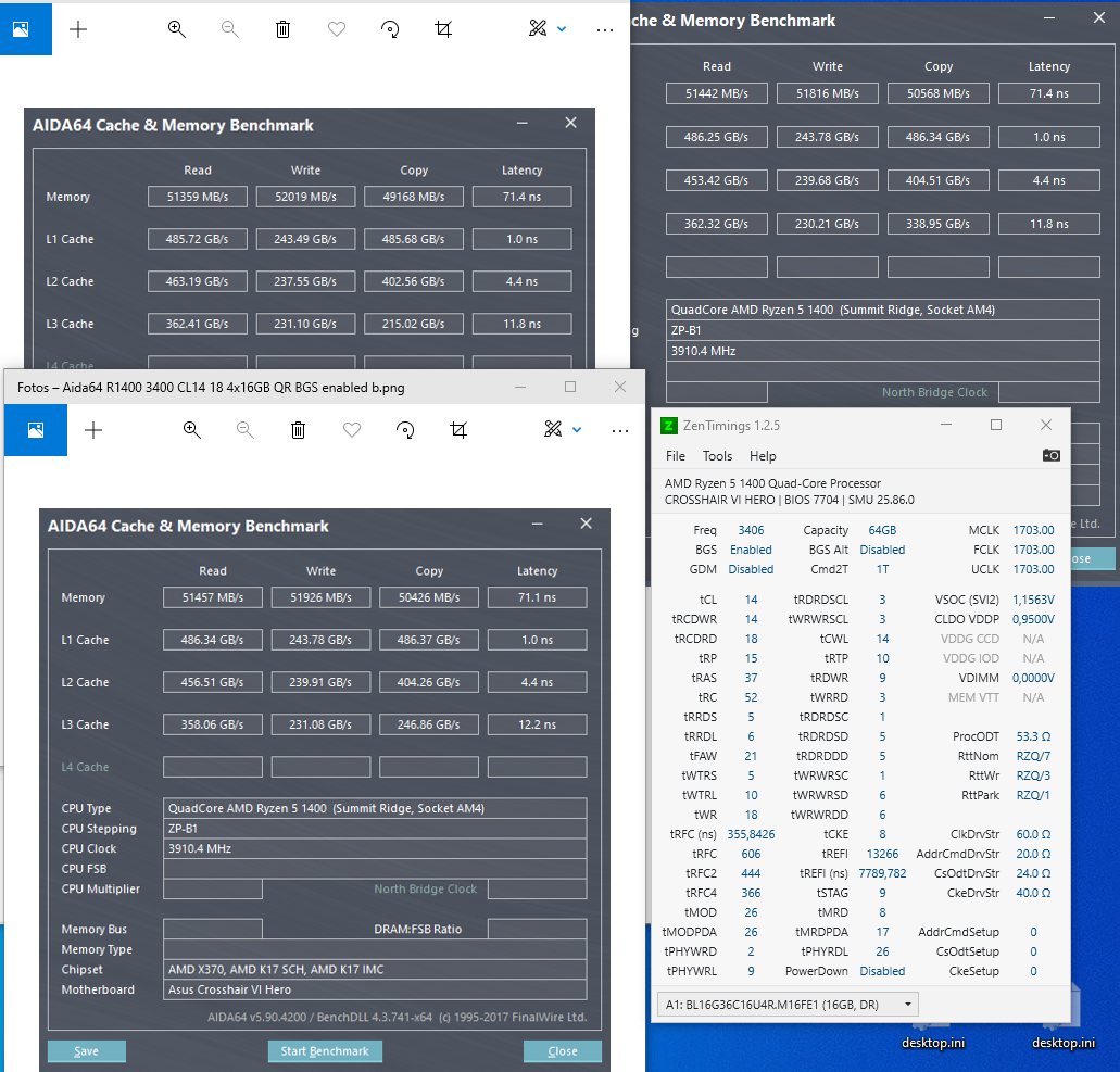

Mach doch Mal einen Screenshot von Zentimings.
Da sind meist alle wichtigen Infos enthalten.

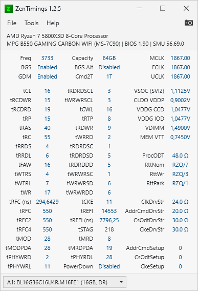

Das hier ist jeweils das maximal mögliche OC meiner Micron-E Kits.....
Edit: erstmal ist da das OC auf Zen3.
Da habe ich nicht ewig dran optimiert. Das ist stabil, aber es könnten bestimmt noch hier und da Timings einen Tick niedriger.
Leider schafft die CPU keinen höheren IF.
Es wäre interessant zu sehen welche Widerstände und Spannungen bei dir gewählt wurden.

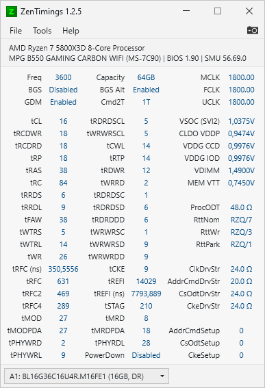

Der zweite Screenshot ist das Ergebnis mit Zen.
Das ist der kleinste gemeinsame Nenner aus Micron-E,
Micron-B
und Samsung-B.
Damit kann ich alles von 16GB 1R, 32GB 1R und 2R, 48GB 3R und 64GB 4Ranks pro Channel vergleichen....und es funktioniert natürlich auch mit zen2 und zen3.
Und das letzte sind die Timings, die mit XMP geladen wurden.
Wie man sieht ist tRC und tFAW sehr schlecht.
Und auch einige andere Timings sind unnötig schlecht.
Einen Screenshot von dem 3000 cl15 16 16er XMP habe ich auf die schnelle nicht gefunden... War aber auch nicht gut.
