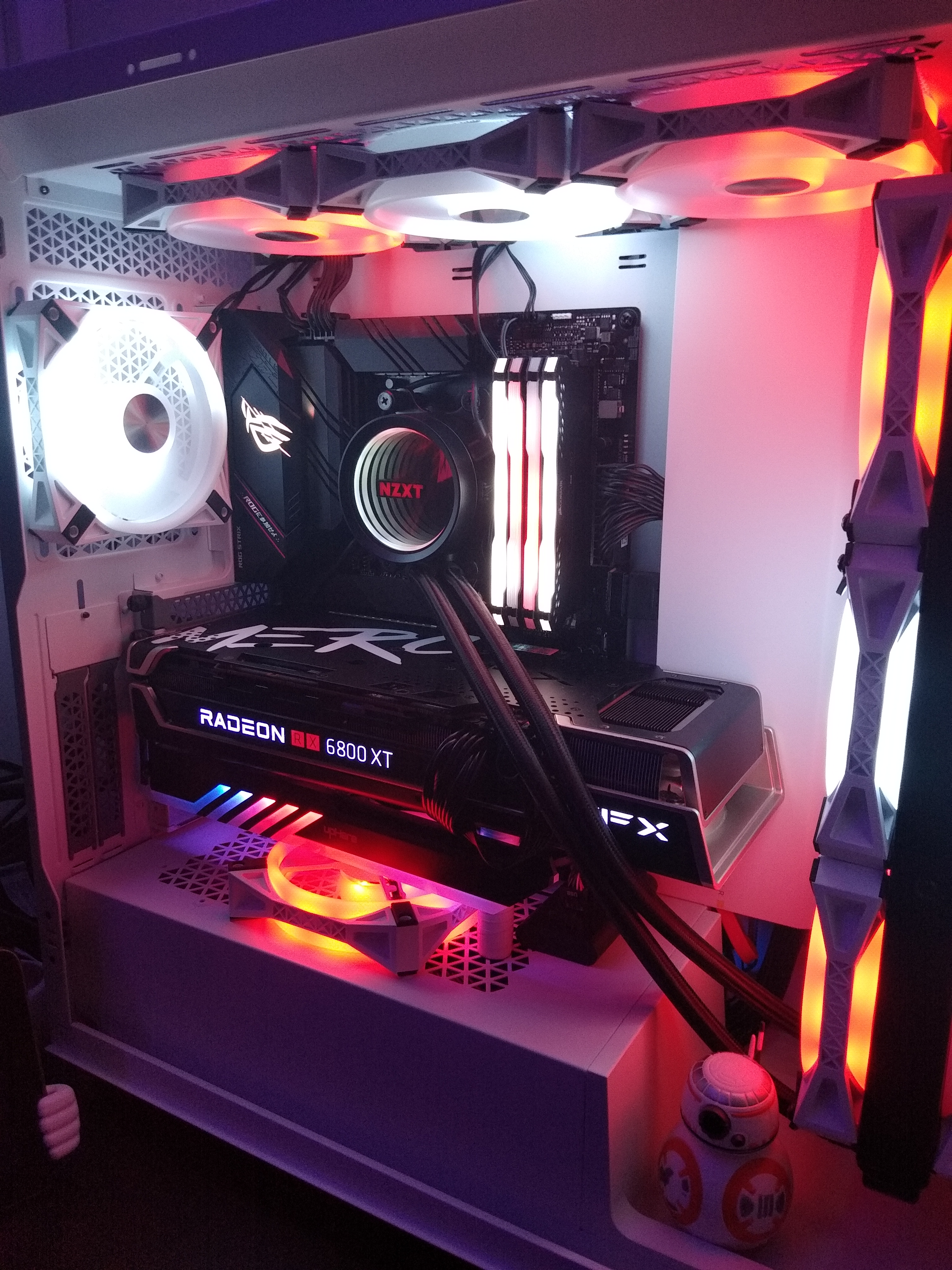

Hallo Leute
Ich hab mir eine gebrauchte
XFX RX 6800 xt merc 319 geholt. Bin prinzipiell auch zufrieden mit der karte aber ich glaube irgendetwas stimmt nicht ganz.
Ich hab mir natürlich ein bar test Videos angesehen und bei allen lag die karte im Spielbetrieb bei ca 68-70 grad mit 1200 bis 1300 rpm.
Meine karte erreicht beim zocken aber ca 83 Grad (Hotspot 104) bei 2100 rpm.
Wird also zur flugzeug turbine .
Hab daher mal die Gehäuse Lüfter etwas hochgedreht aber leider ohne großen Erfolg. Wenn ich die FPS auf 75 begrenze hab ich schöne Temperaturen von 74 Grad bei 1400 rpm also alles gut mehr brauch ich ja nicht.
Aber nichtsdestotrotz soll es so ja eigentlich nicht sein wenn alle anderen ohne FPS Begrenzer auch recht gute Temperaturen erreichen mit einen leisen Betrieb obendrauf.
Mein Gehäuse ist ein Corsair 5000x und hat eigentlich einen guten airflow, vor allem wenn ich das frontpanel abnehme.
Ich hab in der Front meine AIO (Push,Pull) verbaut was natürlich auch Einfluss auf die Temperatur der Grafikkarte hat aber ich kann mir nicht vorstellen das das so viel ausmacht, zumal die cpu ja sehr kühl bleibt.
Die karte selbst ist gerade mal ein Jahr alt und hat theoretisch auch noch Garantie, darum möchte ich sie nicht oder nur äußerst ungern öffnen. Kann mir auch nicht vorstellen das die Wärmeleitpaste bei einer einjährigen karte bereits durch ist...
Also alles in allem kommt mir das etwas rätselhaft vor...
Hat jemand von euch auch die gleiche karte und kann mir sagen wie es bei seiner ist oder habt ihr ne Ahnung warum das so sein könnte und was man versuchen kann?
Glg Marco

Las mal deine Gehäuse auf und teste was du dann erreichst.
Hast du dann deutlich geringere Temperaturen, liegt’s doch am Flow.
Aber dir muss bewusst sein das du 60-90 Watt Abwärme dir durch deinen Front radi direkt ins Gehäuse pustest.
Ich empfinde das als so ziemlich die schlechteste Losung die es gibt.
Also sich die warme Radiatoren Luft ins Gehäuse pusten zu lassen.
Mein 5800x mit uv kommt auf 60-90 Watt im Gaming. Mit 30-40 Watt kann man bereits Lötkolben betreiben. Nur mal so als Vergleich
Ich würde den radi nach oben legen und dann ALLE Lüfter reinpusten lassen, auch der hintere der eigentlich immer raus pustet
Ich sehe gerade, du hast nicht einen Frischluftzufuhr Lüfter. Alle deine Lüfter die in den Tower pusten, ziehen vorgewärmte Luft. Vorne durch die CPU, unten durch das Netzteil.
Ich würde das dringend ändern

Deine GPU bekommt ausschließlich vorgewärmte Luft. Selbst wenn du wer weis was für ein Flow hast, dennoch ist die Luft warm

Hab ich schon versucht. Daraufhin hab ich eben die case fans angepasst und jetzt is der airflow deutlich besser. Aber macht trotzdem nicht mehr als 3 bis 4 grad aus.

Und laß auch mal testweise den zusätzlichen Fan unterhalb der Grafikkarte weg! Zieht der nicht auch nur warme Luft aus dem Netzteil- Kasten!?
Alle seine rein pustenden Lüfter ziehen warme Luft.
Dazu ist es unter der GPU auch noch eng
Was hängt da eigentlich direkt unter deiner GPU?
Das sieht auf dem Bild so aus, als sei da knirsch was drunter?!
Ne soundkarte oder sowas?

Ich würde es vor allem erst einmal mit weniger Lüftern versuchen und die Position der AIO ändern.
Wie einige hier schon geschrieben haben würde auch ich die AIO nach oben setzen und nur im Pushbetrieb nutzen. In der Front dann Lüfter zur Frischluftzufuhr und den extra Lüfter unter der Grafikkarte weglassen.
So bekommt die GPU kühlere (und vermutlich auch mehr) Luft und du hast auch ein insgesamt leiseren Grundpegel durch weniger Gehäuselüfter.

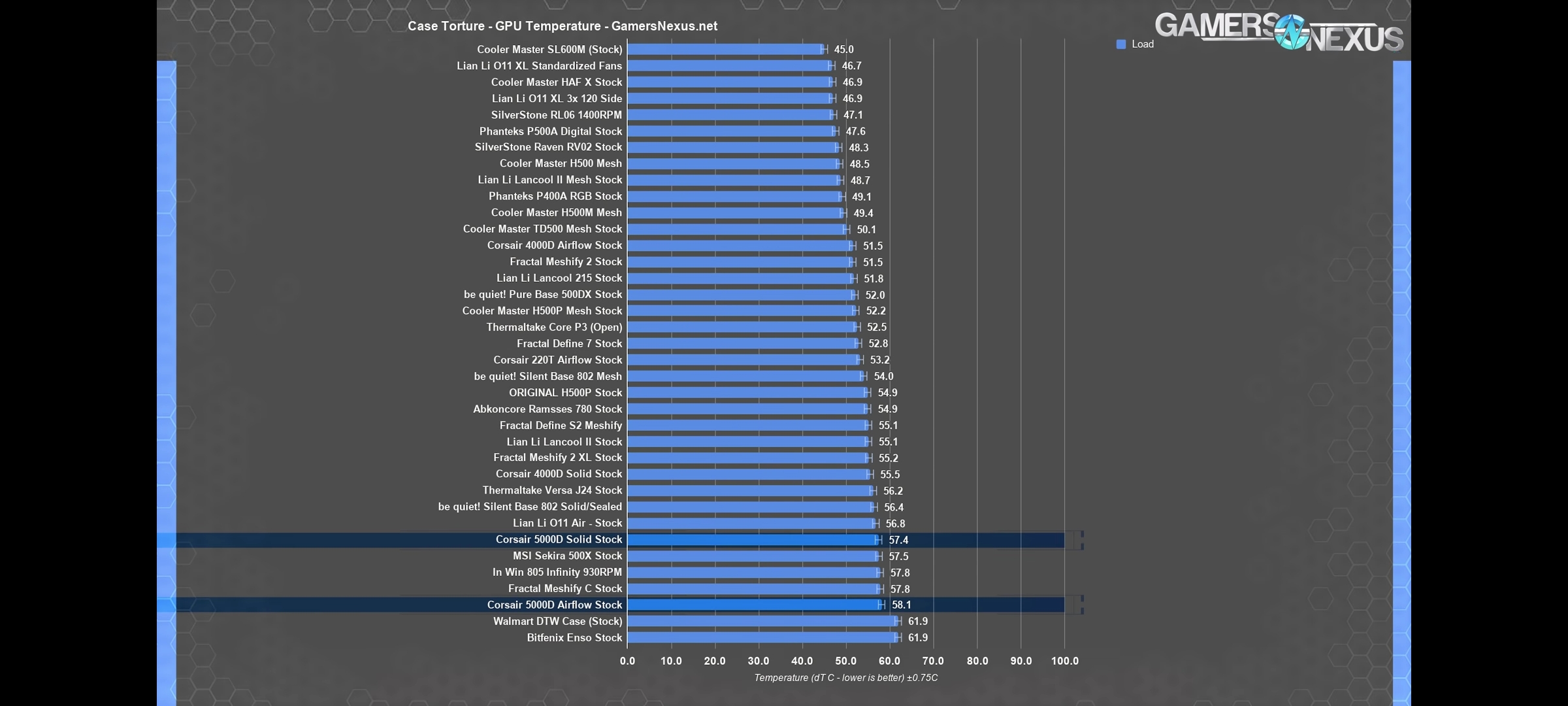

Zu deiner Information, das 5000x hat ohne Front exakt den gleichen airflow wie das 5000d airflow, is ja auch das selbe Gehäuse
Jaaaa und das "Airflow" hat ja auch eine so unfassbar gute Kühlleistung.
Quelle: GamersNexus
Du wirst hier nur mit zusätzlichen Lüftern im Heck, im Top und mit Undervolting bessere Ergebnisse erzielen können - oder eben mit einem gescheiten Gehäuse, wie sie im Bild weiter oben ja leicht auszumachen sind.
