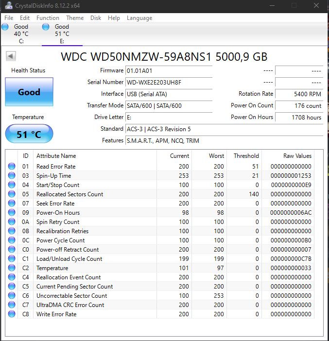

Das sind meine Werte von CrystalDiskInfo, dort werden keine Fehler oder Probleme angezeigt

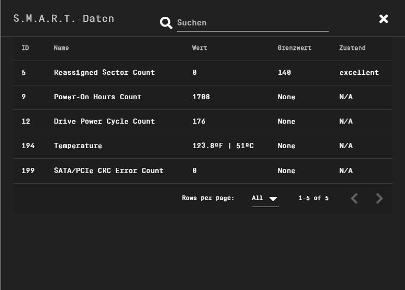

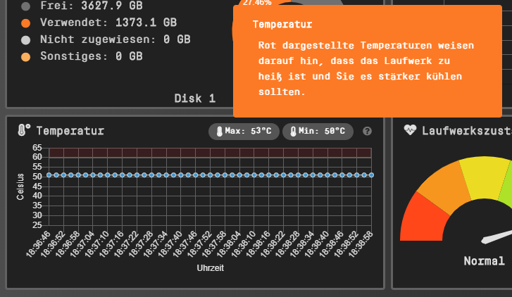

Das sind die Werte vom WD-Dashboard, dort wird angezeigt, dass die Temperatur noch im "grünen" Bereich ist. Auch beim S.M.A.R.T.-Test ist nichts auffälliges.
Da frage ich mich, ist die Temperatur normal oder sollte ich da dringend was unternehmen?

Mir erscheint die Festplatte aber auch relativ warm. Da so eine externe Festplatte im Gehäuse keine Wärme über den Luftstrom abgeben kann werden die allgemein wärmer. Mehr wie 60°C sollten aber tatsächlich nicht auf der Anzeige stehen.
