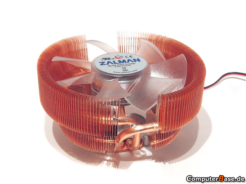

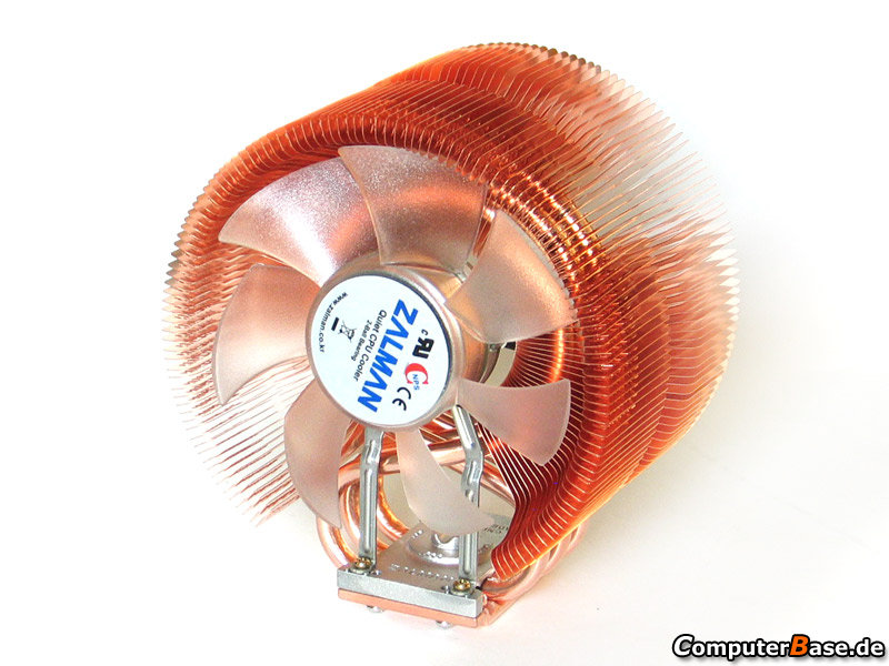

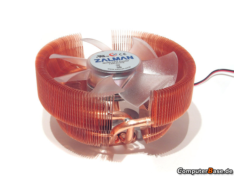

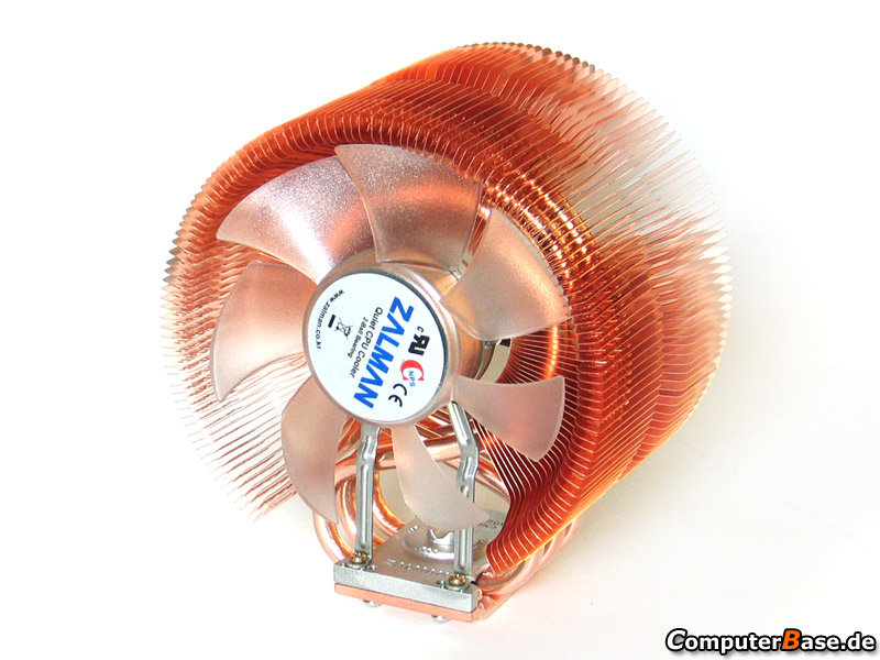

Du hast wahrscheinlich einen Zalman CNPS 9500 oder 9700. Ist das Ding kupferfarben und schaut so aus wie im screenshot unten? Rechts ist der CNPS 8700, der quasi "liegend" auf dem MoBo montiert ist.

Ja, so einen lüfter habe ich meiner ist aber im schwarz und steht nvidia mit drauf :) so wie der auf dem linken bild

Der normale CNPS 9700NT ohne LEDs ist schwarz, siehe hier: http://geizhals.at/deutschland/a228600.html. Der leuchtet nicht blau. Warum bei Dir nvidia draufsteht, keine Ahnung :confused_alt:. Als WLP hattest Du dieses recht flüssige Zeug von Zalman, dass sich wie Nagellack auftragen lässt?
