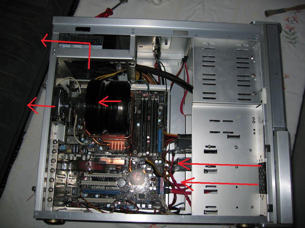

ich werd mal wenn ich nachher den lüfter neu mit wlp versehe ein bild von dem rechner machen, vielleicht könnt ihr mir dann noch was dazu sagen :)
habe 2 80x80 lüfter in der front die luft rein ziehen, und einen 80x80 lüfter an der rückseite parallel zum cup lüfter so das dort die warme luft wieder raus gezogen wird. und dann im netzteil den 120x120 lüfter der genau über dem cpu liegt der dann auch die luft noch raus zieht, ich mache nachher mal nen bild mit pfeilen. denke so in ner guten stunde sollte ich soweit sein
frag aber jetzt nicht was das für lüfter sind.. das muß ich dann noch mal schauen :)
ist nen silent eagel oder so ähnlich, bis 2,5k rpm habe die 3 mal drin
laufen recht leise und machen gut wind :)

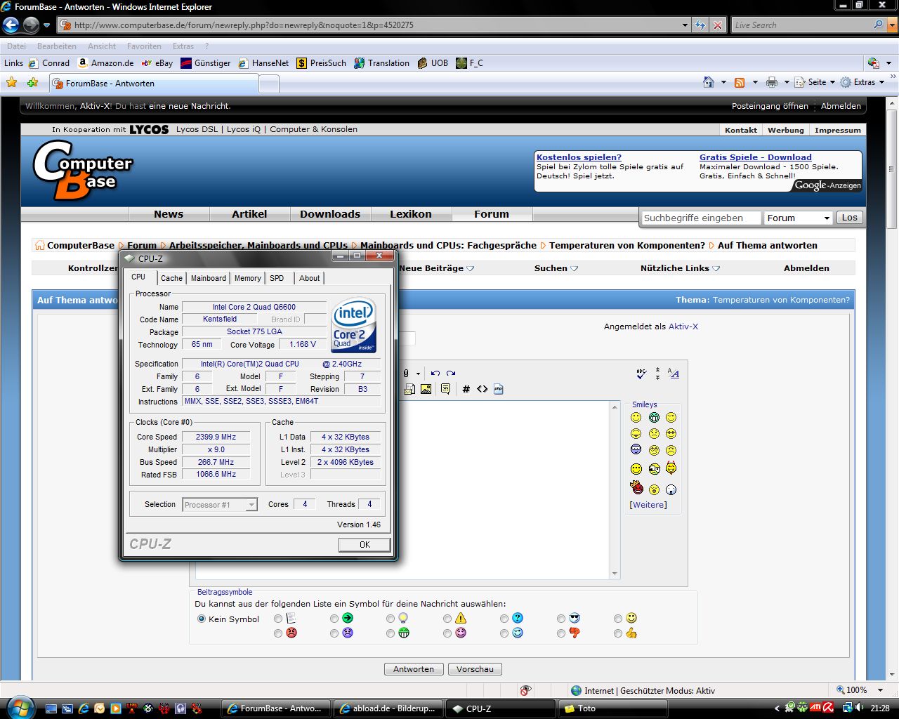

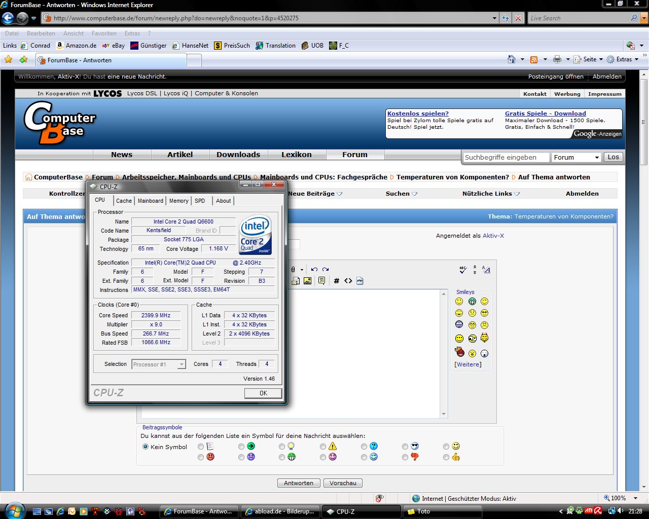

also da steht bei mir:
Core Voltage: 1,168V und Revision: B3
Also das ältere B3 - Stepping entwickelt schon mehr Wärme als das neuere G0 - Stepping, aber ich denke trotzdem sind deine Temps etwas zu hoch. Andererseits hast du eine ziemlich niedrige Vcore. Warten wir mal ab was Commander Alex dazu sagt, der kennt sich da besser aus.

hieer noch mal ein bild von meinem gehäuse.
die pfeile makieren die luftrichtungen, und die anzahl der lüfter.

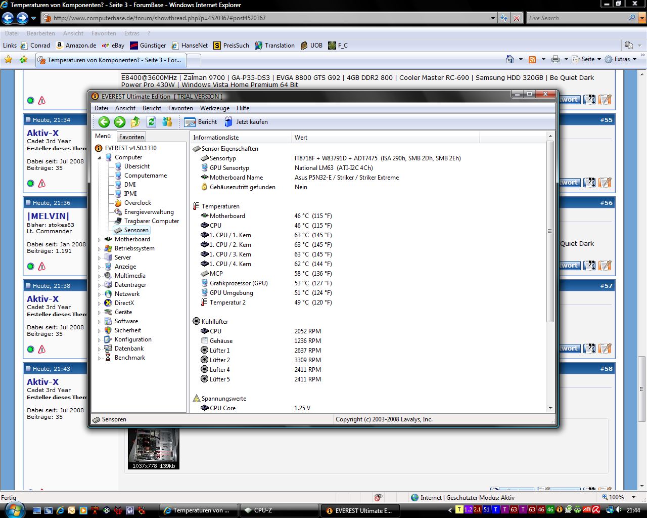

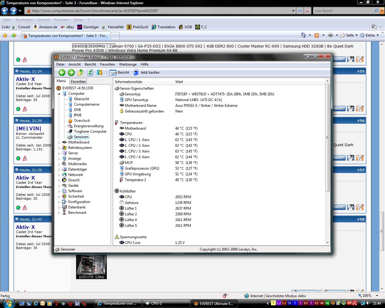

und einmal die temps von everest im leerlauf
