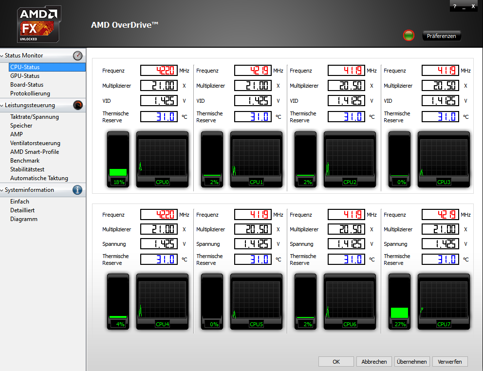

Hallo Computerbase- Forum,
Ich habe mir vor circa 5 Monaten ein System auf das Anraten eines Freundes zusammenstellen lassen, weil ich selbst von der Materie leider wirklich keine Ahnung habe. Bisher hatte ich alle meine Rechner "fertig" gekauft und sie bis zu ihrem Ende benutzt, um schließlich einen neuen zu kaufen..
Ich weiß zwar, dass der FX-8350 eine sehr CPU ist, die sehr warm wird, denke aber trotzdem, dass meine Temperaturen nicht ganz normal sind.. Nach circa 1-2 Stunden Counter Strike GO liest das Programm AMD-Overdrive knapp unter 80°C aus, wohlgemerkt bei einer (von AMD-Overdrive angegebenen) Maximaltemperatur von 80°C. Dies ist auch bei anderen, etwas anspruchsvolleren Spielen wie bspw. Guild Wars 2 der Fall. Mit dem Problem habe ich mich zuerst an etwas fachkundigere Personen gewendet, die meinten, dass es grundsätzlich nicht schlecht ist, dass eine CPU warm wird, dass aber 80°C ein ausgesprochen hoher Wert ist. Unter anderem wurde gemutmaßt, dass eventuell die Wärmeleitpaste nicht ordnungsgemäß aufgetragen wurde etc. Also habe ich mich an Mindfactory gewendet, die das System schließlich zusammengebaut haben. Die haben den Rechner zurückgenommen und meinten, dass bei der CPU alles in Ordnung aussieht und die Maximaltemperatur ohnehin auch 90°C wäre. Auch bei einer Stunde Prime95 seien die Werte erwartungsgemäß und noch im Rahmen. Trotzdem habe ich den boxed Kühler durch einen Alpenföhn Matterhorn ersetzen lassen, den die Herrschaften auch dort gleich eingebaut haben. (ein Leistungsstärkerer wäre wegen der Größe des Gehäuses nicht möglich gewesen)
Die Temperatur scheint zwar nicht mehr allzu start zu steigen, jedoch wurde auch mit schon dem neuen Kühler die 80°C-Marke geknackt..
EDIT: Ich habe bisher immer aufgehört, den PC zu belasten, wenn ich an die 80°C-Grenze gekommen bin. Er scheint dabei nie wirklich gethrottelt zu haben. Allerdings will ich die nächsten Tage mal einen "Test" dahingehend unternehmen, wenn ich die Zeit finde.
Ich frage mich nun, was ich noch tun kann. Ich glaube nicht, dass selbst an dem Teil herumschrauben könnte, weil ich wie gesagt absolut nicht in dem Thema drinstecke..

Super Vielen Dank für die schnellen Antworten!!!
Ich kann leider frühstens morgen mal einen Test mit Prime durchführen, weil ich morgen wieder früh raus muss. Ich versuche, die Daten möglichst schnell zu liefern.
Ein Gedanke, der mir zwischenzeitlich gekommen ist, ist folgender:
Bei der Zusammenstellung des PCs habe ich für einen Montageservice mitbezahlt, der auch geschaut hat, ob die Teile als solches "zusammenpassen". Wäre dies nicht der Fall, hätte ich eine Mail bekommen, in der dies drinstünde. (Fraglich ist an dieser Stelle, ob "zusammenpassen" bedeutet, dass die Teile zusammengebaut werden können oder ob sie hinsichtlich der Perfomance gut zusammenpassen...). Jedenfalls dachte ich, dass das Überschreiten der Maximaltemperatur vielleicht eine Art Sachmangel darstellt und man die CPU einfach austauschen lassen könnte, wenn es tatsächlich ein Fehler in der Hardware ist.
Hinsichtlich der Performance des Systems kann ich mich nicht beschweren. Das Ding läuft recht gut, es wird halt einfach nur mega schnell heiß. Ich habe wie gesagt noch keinen Härtetest gemacht, weil ich Angst hatte, etwas kaputt zu machen. Ich werde das aber zeitnah nachholen.
LG

Ich habe insgesamt auf viel "Luft" geachtet: mein System sitzt noch in einem uralt-Big Tower (bestimmt schon 10, 12 Jahre alt). Vorne habe ich einen Lüfter, der ansaugt, hinten einen, der die Luft wieder rausschaufelt. Alles gesteuert über Scythe Lüftersteuerung, so dass die Lüfter im Regelfall bei 700 U/min laufen und daher alles fein leise ist. Vielleicht reicht deswegen auch der "sub-optimale"Thermalright Macho Kühler.
Ein so alter Big-Tower ist nach aktuellen Maßstäben sogar oft eher kontraproduktiv, weil sich der Luftstrom des Frontlüfters auf viel unnötiges Innenvolumen verteilt. In einem deutlich kompakteren Gehäuse kann der Frontlüfter noch "wirken" statt nur die Umgebungsluft z.T. abzukühlen. Von Luftstrom kann man in so einem Bigtower mit einem leisen Frontlüfter kaum sprechen...
Vielen Dank für die Antworten, ich habe den Abend frei und werde schauen, welche Informationen ich geben kann. Wie ich den Prime-Test durchführe ist mir klar, so glaube ich zumindest. Ich weiß nur nicht, wie ich erkennen kann, wann genau meine CPU runtertaktet (wenn sie es denn tut). Kann ich da etwas aus den Werten ablesen, die mir AMD-Overdrive ausspuckt?
Achja und nochmals Entschuldigung für die wirklich sehr späte Antwort, es war mir nur leider vorher nicht möglich. :/
