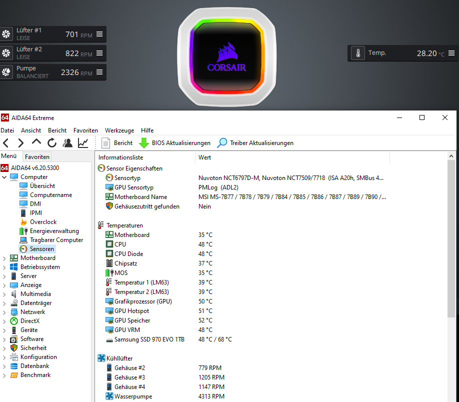

Ich glaub nur die H100i Pro (und elite) haben den Temperatursensor. In icue kann man es gut einstellen. Jedoch benötigt man 1. Y-splitter um mehr Lüfter als die 2 Radiator-Lüfter steuern und 2. PWM Lüfter, weil die Pumpe nur PWM steuern kann (nicht über Spannung).
Ich hab mir jetzt noch einen temp sensor gekauft mit dem ich die Luft temp im Gehäuse messen wollte. Jedoch funktioniert das sehr schlecht. Sobald der Lüfter angeht bläst er Wärme Luft auf den Sensor und er misst noch höhere Temperaturen 😂 derzeit regle ich die radiator Lüfter über die Wasser temp und die Gehäuse Lüfter über die Motherboard temp. Die ist relativ Gehäuseluft abhängig.
Ist das im iCue der Wassertemperatursensor?
Weil die Temps. wie auch der Speed bei Wasserpumpe sind komplett unterschiedlich.
Ja das in iCue ist die Wassertemperatur. Hast du die eine H100i Platinum? Die sollte Wassertemp Sensor haben. Man kann in der linken leiste bei iCue auf + drücken und dann ein Lüfterprofil erstellen (zusätzlich zu Leise, Balanciert und Intensiv). Da kann man dann entsprechend der Wassertemperatur die Drehzahl einstellen. Leider kann man das bei der Pumpe nicht machen, was ich wirklich sehr schade finde. Ansonsten hätte ich bei Wasser >32 °C die Pumpe auf Balanciert (2300 rpm) und darunter auf Leise (800 rpm).
