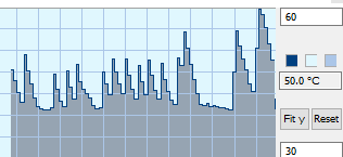

Wollte nur mal fragen ob solche Temperatursprünge beim Ryzen 3600 normal sind oder ob der Kühlkörper meiner Corsair Hydro H100i Pro nicht richtig sitzt...:
Der letzte große Peak auf 60 °C war das öffnen von Chrome. Der davor das öffnen vom "Ausschneiden und Skizzieren". Ich weiß nicht ob das Thema in "Mainboards und CPUs: Probleme mit AMD" besser aufgehoben wäre. Hoffe hier wird mir auch geholfen :)
Jo Zen2 boostet sehr aggressiv im Gegensatz zu Zen+ oder Intel CPUs und die Temperaturen werden anders ausgelesen als bei Intel.
Zen2 boostet aggressiver und die kleinere Fertigung leistet den Rest.
Okay, also keine Lüfter anhand der CPU Temp regeln ^^ Vielen Dank!
jain, in den msi bios einstellungen kann man eine zeitspanne bis zu 3 sekunden eintragen die ein peak überschritten werden muss bis der lüfter dann nachregelt. damit geht es dann - da solche kurzen peaks nicht mehr an den lüfter durchkommen.
