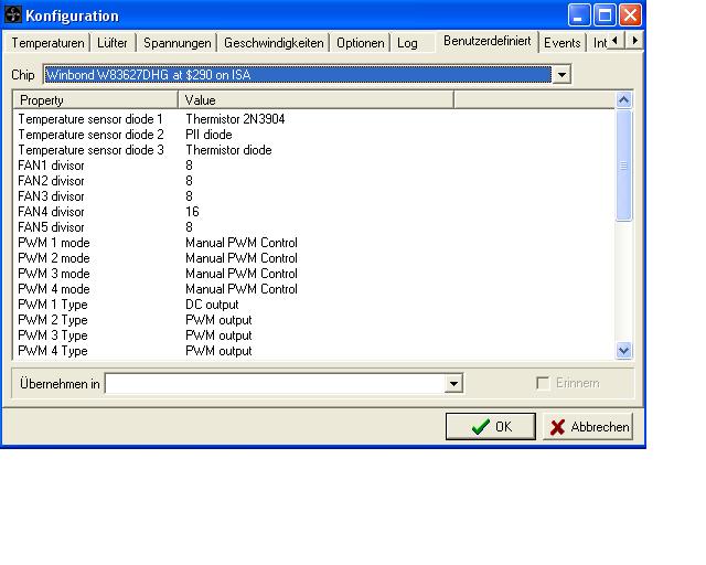

Wenn Lüfter mit mit wenigen Umdrehungen im Einsatz sind, solltest du den entsprechenden Fan Divisor erhöhen, ansonsten wird nur 0 RPM angezeigt. Wo du das machst, siehst du im Screenshot. Ein Divisor von 4 sollte meistens schon reichen bei sehr langsamen Lüfter braucht man auch mal 8 oder 16.
Tipp: Man kann die Bezeichnungen (Lüfter und Temps) auch umbenennen. Siehe Screenshot 2.

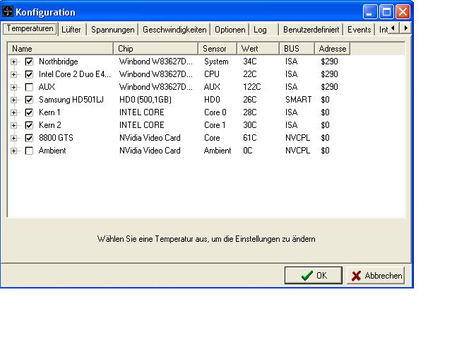

Hab ich das mit den Temps nun richtig gedeutet?
System = das komplette Gehäuse?
CPU = ist klar
AUX = ???
HD0 = ist klar
Hd1 = ist auch klar
Temp1 = ???
Core= ???

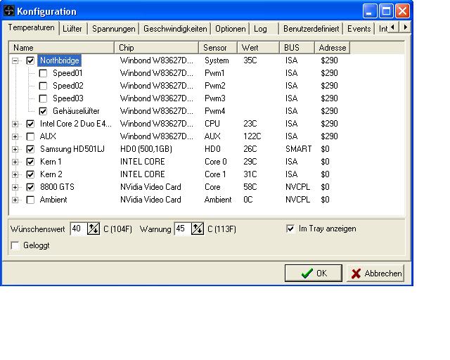

Unter Konfigurieren->Temperaturen kannst du sehn, welche Temperatur zu welchem Chip gehört (siehe Screenshot). Daraus kann man ganz gut erkennen, welche Termperatur wozu gehört. Außerdem könntest du die Temps mit den Temperaturen in Everest vergleichen.
Zum Steuern der Lüfter:
Was für Lüfter hast du denn wo angeschlossen? Lüftersteuerung im BIOS deaktiviert?
Klasse Tipp, habe mich bisher immer geärgert, dass die Drehzahlen bei < 50 % nicht mehr ausgelesen werden :)
So, also ich hab mal im Bios alles aus gemacht. Jetzt funktioniert es. Jeder Lüfter ist nun steuerbar. Einen Unterschied hört man bei mir deutlich! Vor allem der CPU Lüfter ist im Idle nun so leise, dass man den PC gar nicht mehr hört. Den GraKa Lüfter kann man wohl auch nicht auslesen? Hab ne nVidia 8800 GTS?
Achja: SpeedFan regelt die Temperatur nicht von alleine? Wenn ich den Haken setze, bleiben die % der Lüfter immer nur so wie ich sie setzte?
Den Grafikkartenlüfter auszulesen bzw. zu steuern geht leider noch nicht. Hab ich aber schon als Feature-Wunsch im Speedfan Forum eingetragen.
Seit der Version 4.33 beta 9 kann Speedfan aber die Temperatur der Graka auslesen, so dass man zumindest die Gehäuselüfter auch in Abhängigkeit von der Temperatur der Graka steuern kann.
Zur automatischen Lüftersteuerung:
Du kannst mit Speedfan jeden Lüfter in Abhänigigkeit von irgendeinem Temperatursensor in 3 Stufen automatisch steuern lassen.
Ein Beispiel mit einem Lüfter und einem Sensor:
Nehmen wir an, du stellst für den Lüfter ein Minimum von 50% und ein Maximum von 70% ein und für den Sensor stellst du 40°C bei wünschenswert und 50°C bei Warnug ein.
Solange die Temperatur an diesem Sensor unter 40°C bleibt, wird Speedfan den Lüfter auf 50% regeln. Liegt die Temperatur zwischen 40 und 50°C, dann läuft der Lüfter auf 70%. Steigt die Temperatur über 50°C, dann drehen alle Lüfter mit 100%.
Du kannst also genau einstellen, welcher Lüfter in Abhängigkeit von welchem Sensor geregelt werden soll und genau wie schnell er bei welcher Temperatur sein soll.
Ich hoffe das hat dir ein wenig geholfen. Ich hab noch zwei Screenshots als Beispiel angehängt.

Edit: Hab da nochmal ne Frage: Everst z.B. zeigt mir den Grafikkartenprozessor mit etwa 57° an. Bei Speedfan hab ich diese Temperatur überhaupt nicht, also denke ich mal liest er diese auch nicht aus oder?
Ich weis leider immer noch nicht was AUX bedeutet. In Everest steht da nämlich auch nur AUX. Davor ist nen ähnlicher Monitor genauso wie beim GPU. Was genau ist denn damit gemeint nun?
Kopie aus diesem Thread:
Zitat von der Everest Homeage: "There is no standard for sensor registers layout, so the "Aux" temperature could show the temperature of the CPU or the motherboard, or might be a non-connected wire of the sensor chip, and so it could show a bogus value."
Wenn Everest (genau wie speedfan) nicht alle Sensoren eindeutig identifizieren kann nimmt er dafür AUX. Das kann je nach Hardware die CPU, das Mainboard, die Grafikkarte oder auch was ganz anderes sein.Außerdem ist die Anzeige auch oft nicht wahrheitsgemäß, sprich, wird öfters schonmal falsch ausgelesen..
Gruss
Das Auslesen der GPU-Temp funktioniert erst ab der Version 4.33 Beta 9.
Das mit der AUX-Temp wurde im Speedfan Forum auch schon diskutiert. Meiner Meinung nach handelt es sich dabei um einen nicht genutzten Sensor. Wenn der Sensorchip z.B. drei Temperatursensoren hat/unterstützt, aber nur 2 vom Boardhersteller genutzt werden, dann erkennen Everest und Speedfan zwar alle Sensorfähigkeiten des Chips, aber die Werte sind dann falsch, da der Sensor nirgends angeschlossen wurde.
Bei meinem P5B Deluxe zum Beispiel hat der verbaute Sensorchip drei Temperatursensoren. Der Boardhersteller hat davon aber nur zwei für CPU und Chipsatz genutzt. Speedfan versucht aber alle 3 Sensoren des Chips auszulesen. Dadurch gibt's bei AUX halt 122°C.
Brauchst dir also keine Gedanken darüber machen. Einfach ausblenden und gut ist.
