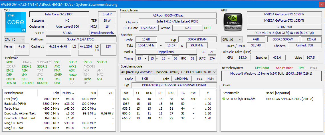

CPU und GPU Auslastung und Temperaturen, HWINfo habe ich gerade mal geladen, jedoch seh ich da irgendwie keine Temps
Und welche Hardware hast du?
Denn temperaturtechnisch gibt es da einige Entwicklungen.
Die neueren AMD CPUs und GPUs haben z.B. dutzende Sensoren, die nicht wie früher mit etwas Abstand über den Schaltungen liegen.
Stattdessen sind sie sehr nah an den Schaltungen plaziert und einzelne Sensoren werden dabei extrem heiß.
Was du dann am Ende als "die CPU Temperatur" gemeldest bekommst, hängt davon ab, wie das Mainboard die vielen Sensoren zu einem Wert zusammenfasst.
Durchschnitt?? Hotspot? Irgendwas dazwischen?
Und das kann sich mit verschiedenen Bios Versionen ändern.
Reaktionen: Drewkev
Drewkev schrieb:
Du musst beim Starten von HWiNFO das Häkchen bei "summary-only" wegmachen und danach bei "sensors-only" setzen.
super danke! Klappt.

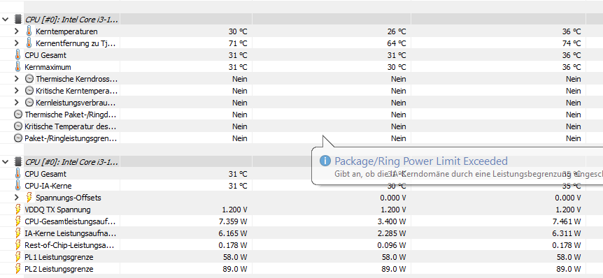

sagt mal ist das noch in Ordnung 36 Grad im Idle?
ich muss dazu sagen es ist ein Mini ITX Gehäuse mit absolut null Platz zwischen den einzelnen Teilen und Kabeln. Habe zwar 2 Lüfter die ins Gehäuse reinpusten und das komplette Case ist aus Mesh aber scheinbar ist es dadrin einfach zu eng.
Sollte der CPU aber nicht groß schaden oder? Hatte zumindest auch bisher beim ersten Zockertest keine spürbaren Probleme.
Drewkev schrieb:
So. Was genau möchtest du nun auslesen und warum?
wollte nur mal die Temps checken weil ich mir wegen der Enge da drin etwas Sorgen mache. Habe nur den Stock Kühler, bin damit bisher immer gut gefahren mit Intel CPUs. Jedoch hatte ich immer große Gehäuse, jetzt eben das Meshlicious Mini ITX Case was wirklich fast garkeinen Platz mehr für Airflow bietet
So wie ich das sehe, hast du einen i3 verbaut, höchstwahrscheinlich den i3-12100F. Wenn du mit dem, trotz Boxed Kühler und ITX Gehäuse, Temperaturprobleme hast, dann Hut ab.
(klar, wenn du Prime95 laufen lässt, ist das was anderes)
Reaktionen: Baal Netbeck
Die Idle Temperaturen kann man eigentlich ignorieren.
Laste die CPU voll aus. Zum Beispiel mit Prime95(verschiedene Presets) und dann guckst du wie die Temperaturen sich entwickeln.
Wenn du Spiele spielst, dann lass HWInfo im Hintergrund laufen und guck dir nachher die maximalwerte an.
Battlefield 3 Multiplayer, 64 Spieler: 53 Grad CPU temp, 43,6 GPU Temp
die CPU Temp gefällt mir jetzt nicht so... was sagt ihr?
