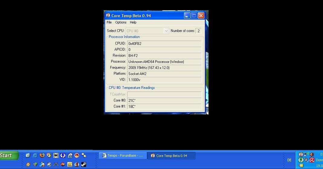

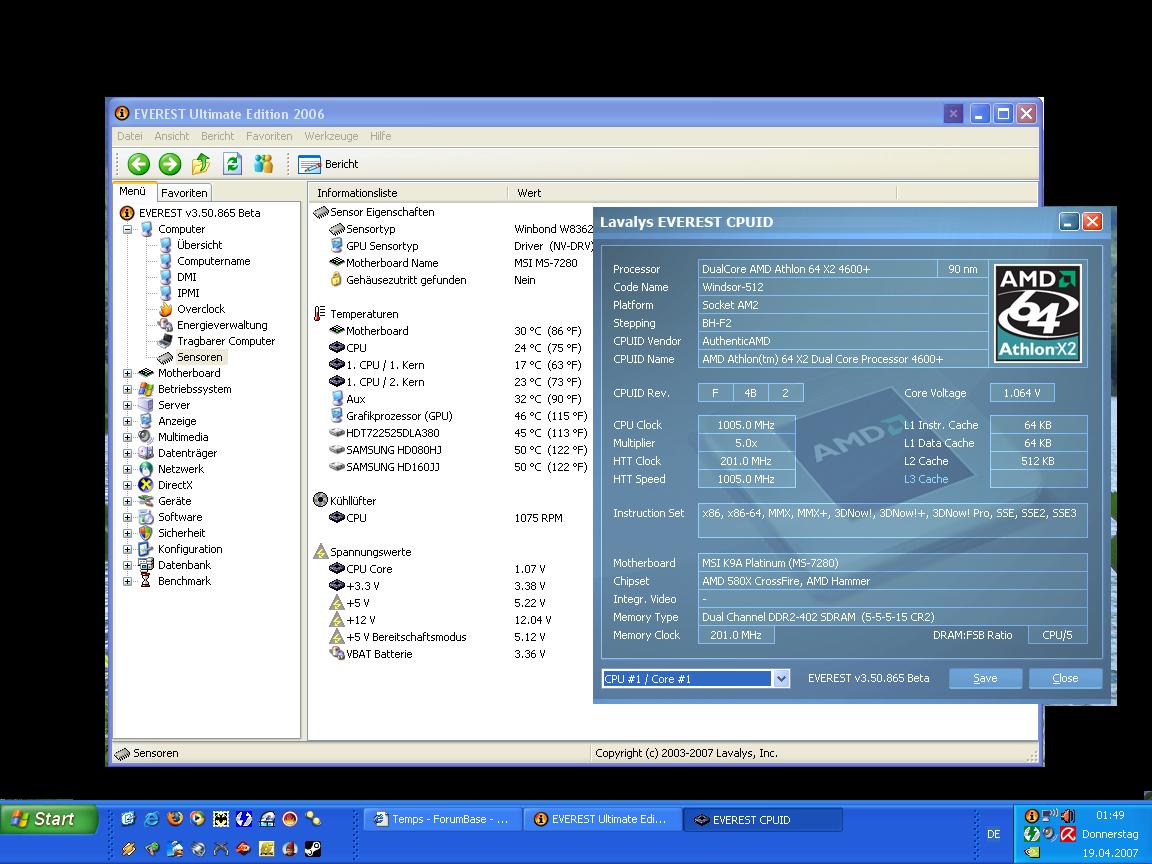

Also ich habe seit vorgestern auch ein neues System (siehe Sig) und hier zeigt mit Core Temp und Everest auch IDLE Wert @ ~22°C an.
Mein Gehäuse ist durch 4 Gehäuselüfter gekühlt und als CPU Kühler kommt der Scythe Andy Samurai zum Einsatz (auch siehe Sig) [CnQ ist ebenfalls aktiviert]
Hab mal 2 Bilder angefügt ...
Sind das nun auch Auslesefehler oder was isch da los ? :D
@DUAL-Prime95 hatte ich nach ca. 2 Stunden eine max Temp von ca. 36°C :)
