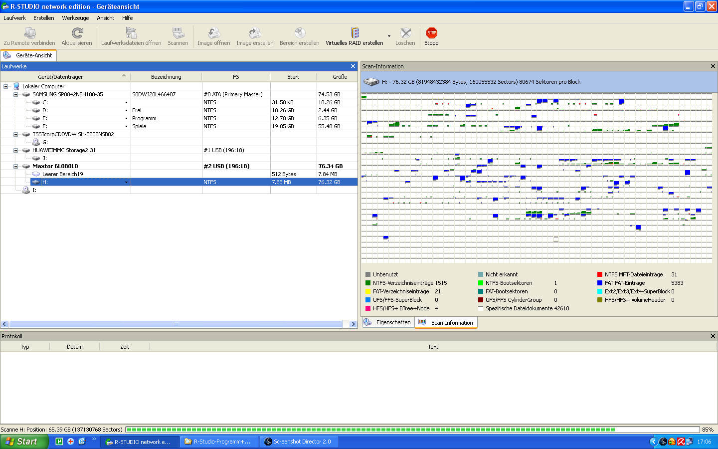

Habe mich mal im Netz schlau gemacht, wenn ich Geld zusammen bekomme, kann sehr lange dauern, welche Version von R-Studio ist für mich bestimmt? Bei den Preisen, da wird es ja einem schlecht.

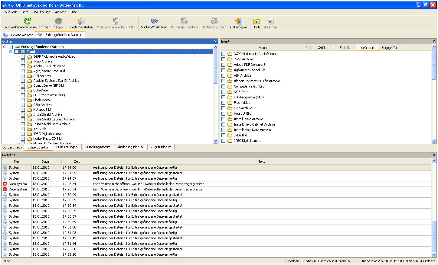

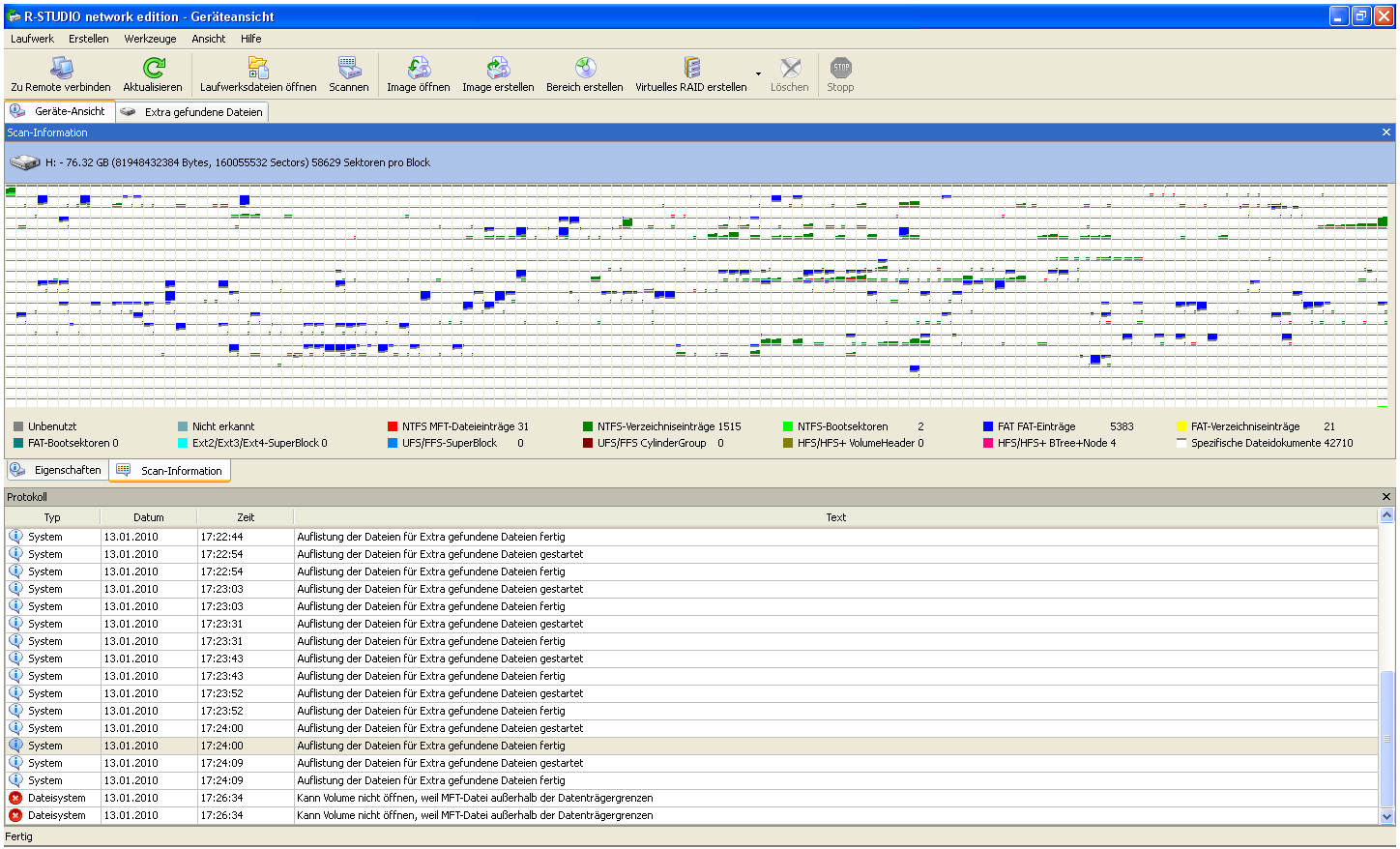

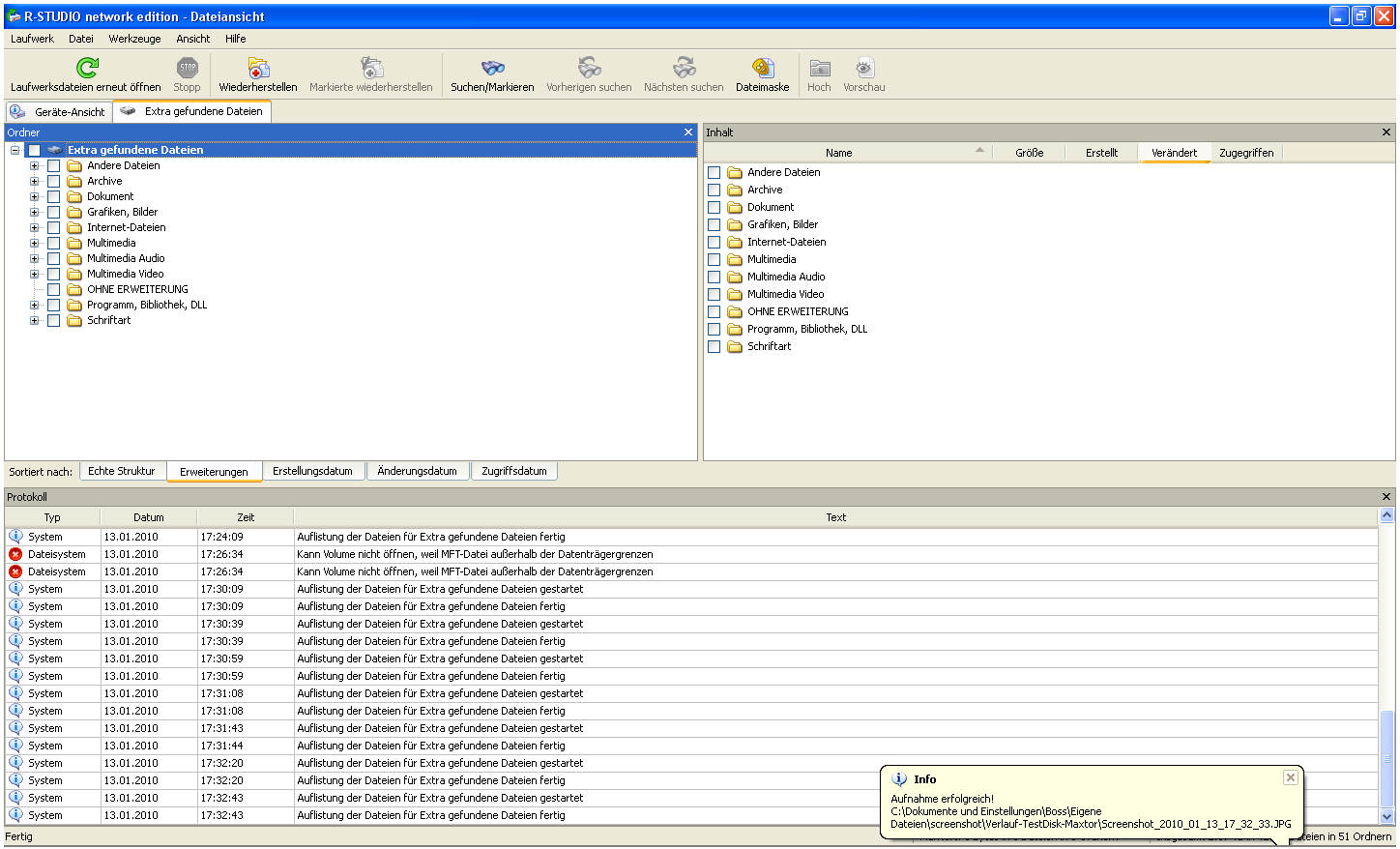

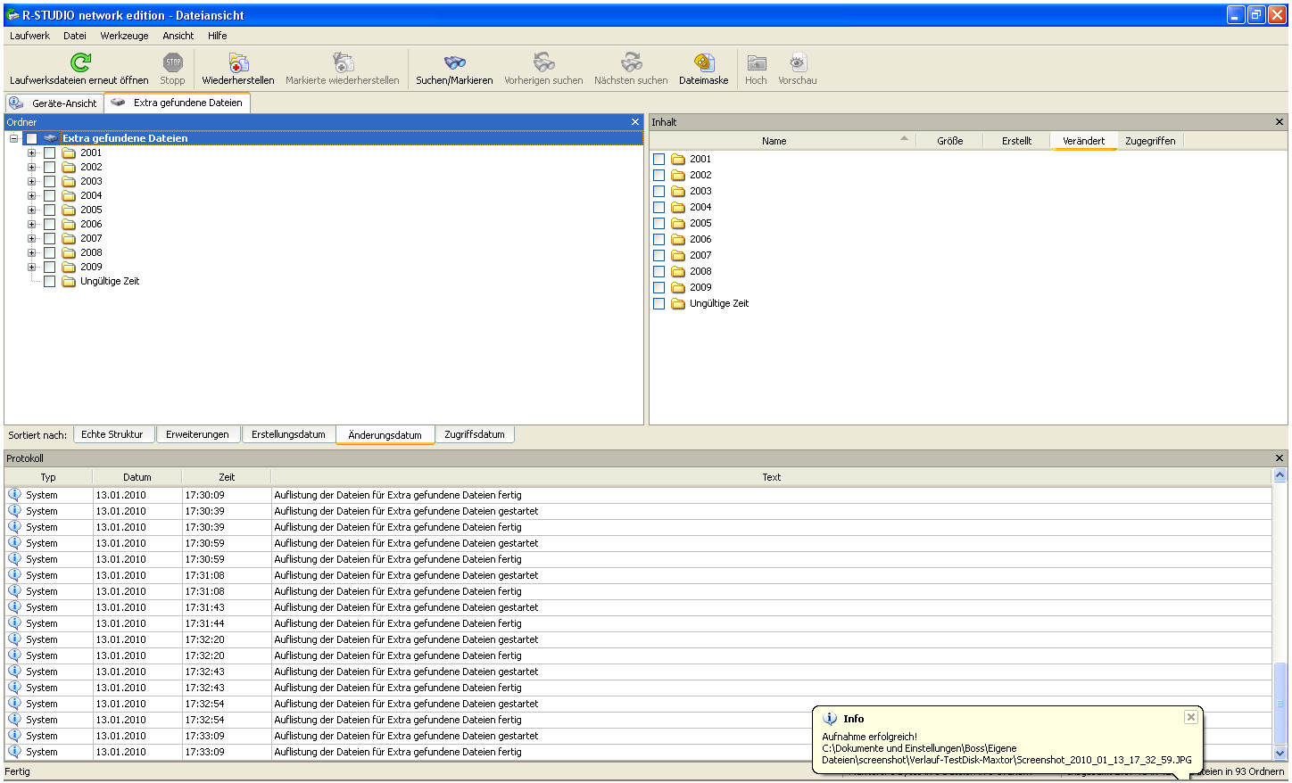

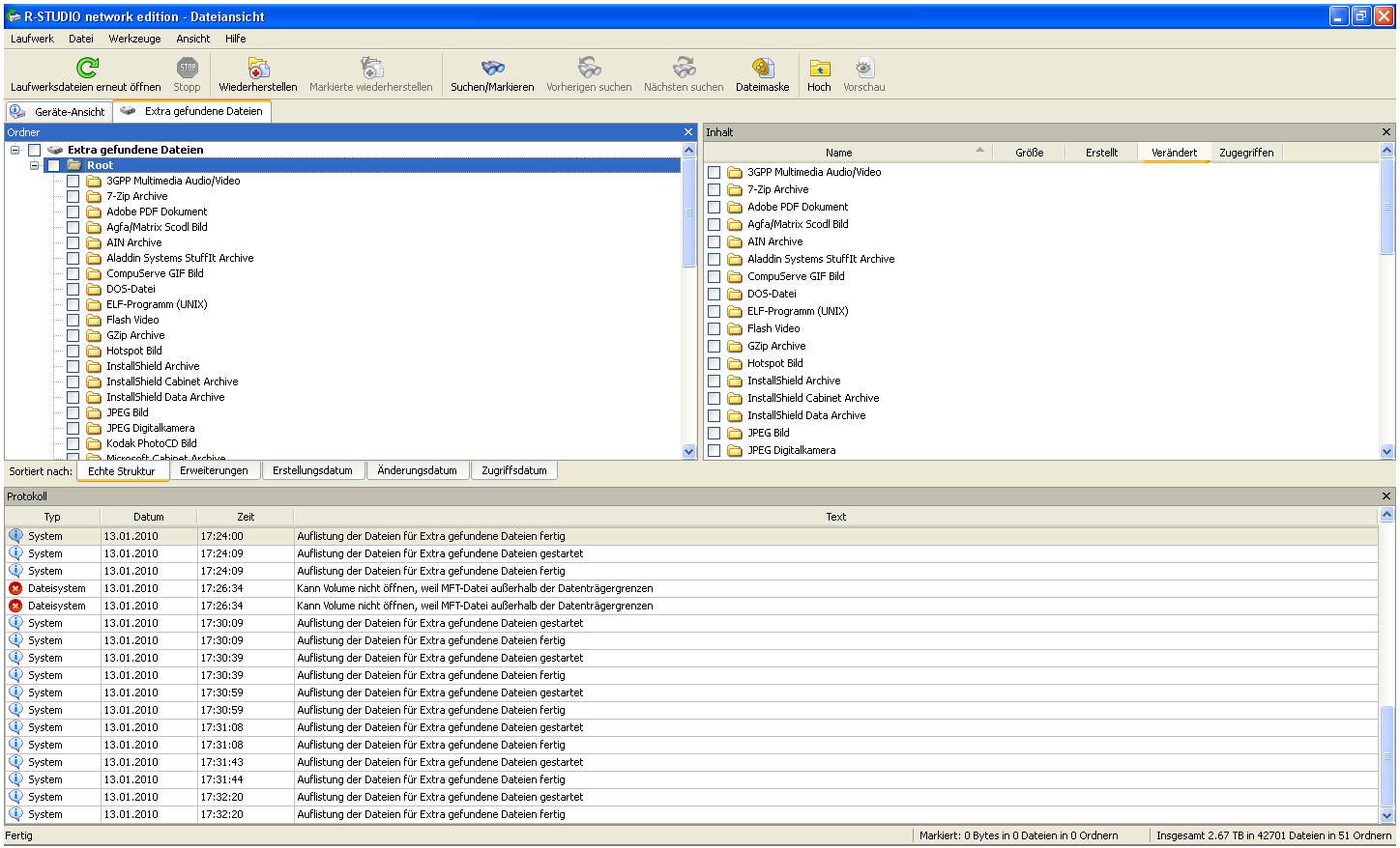

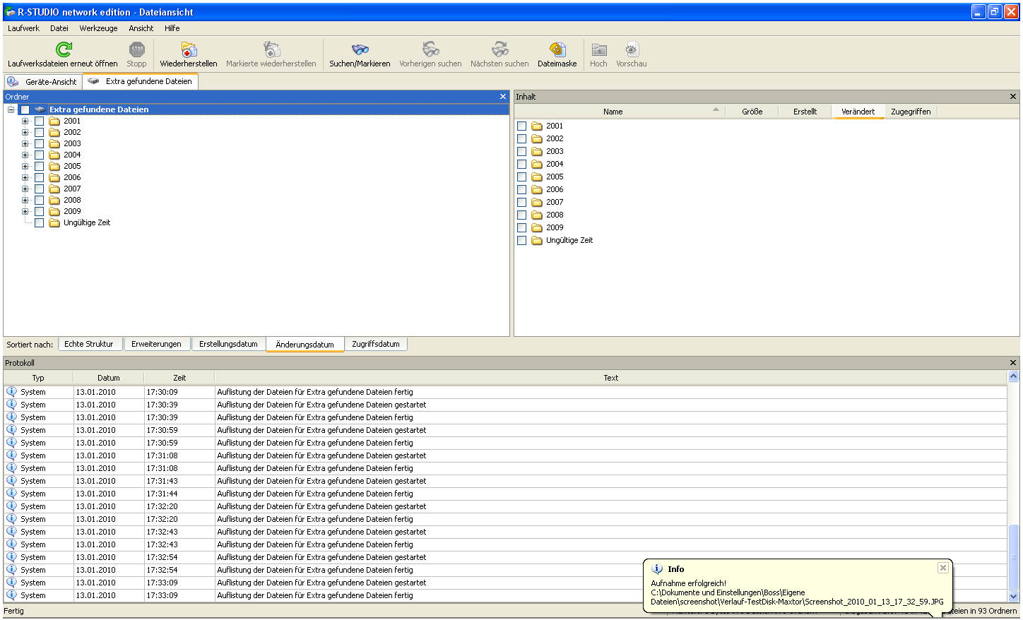

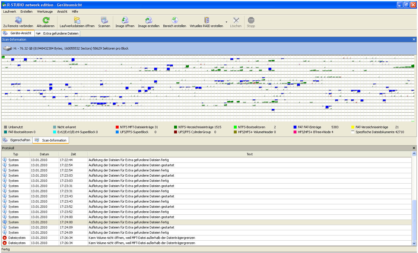

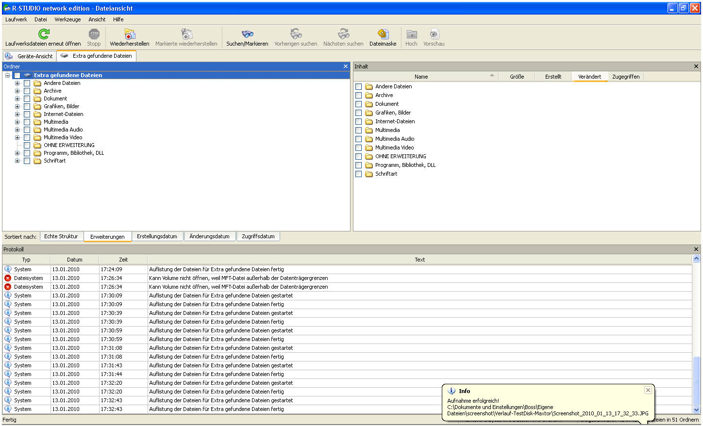

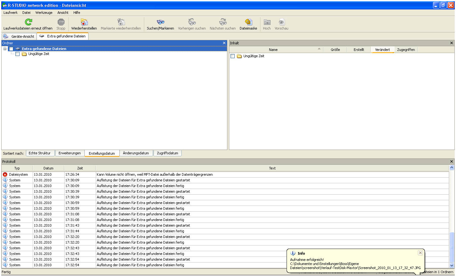

Habe heute das Programm R-Studio von einem Kollegen bekommen, war nicht ganz einfach, mußte große Überzeugungsarbeit leisten, ist leider nur ne Leihgabe,bei diesem Programm komm ich ja erst recht nicht weiter, die anderen Programme zeigen mir die Baumstruktur, so wie ich sie von meiner Platte kenne, wie bitte schön soll ich denn bei dem wirrwar meine Daten retten.Hier sind mal paar fotos und die logdatei
  • INFO.txt
    INFO.txt

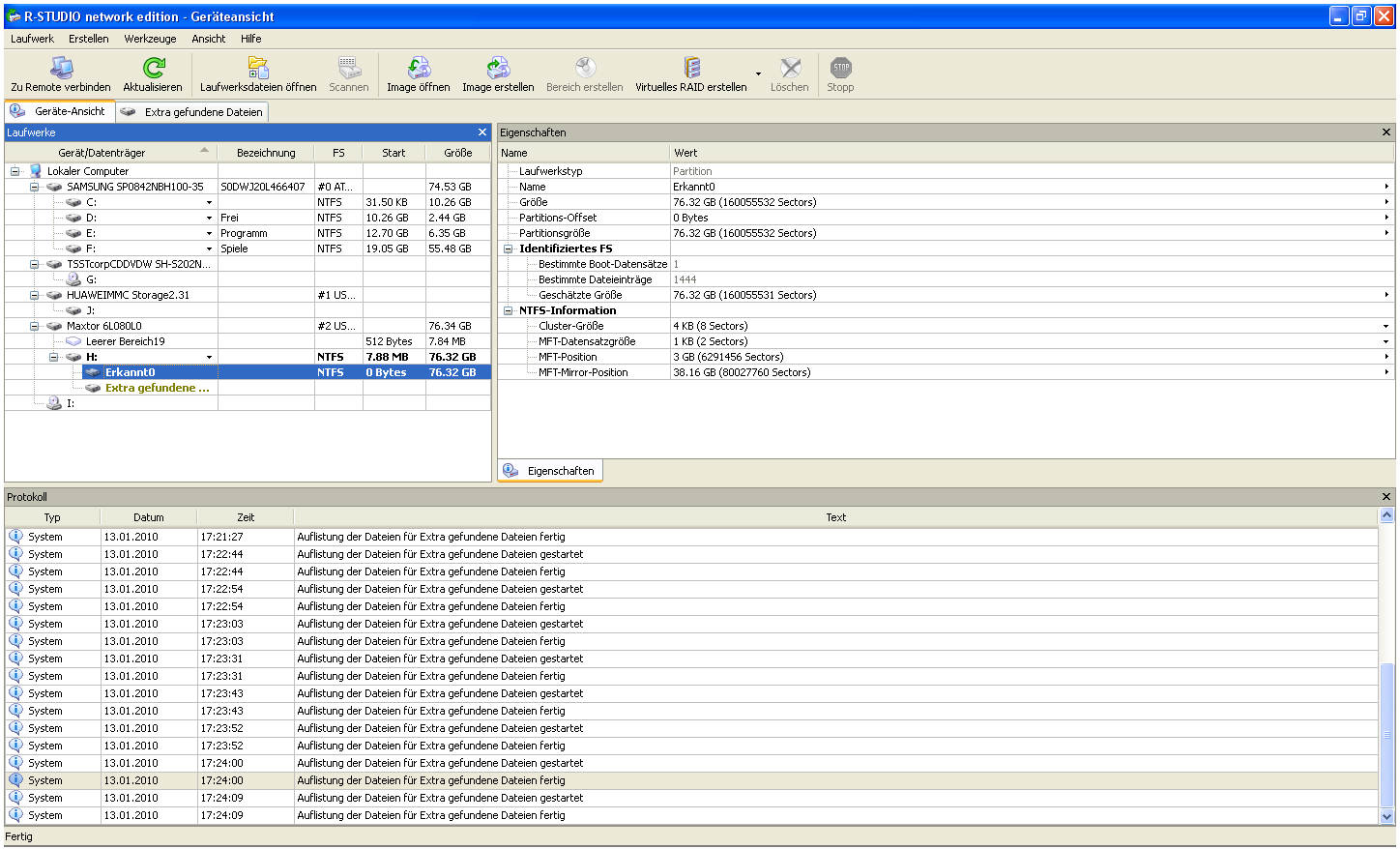

Kannst du mir sagen, ob es bei R-Studio so eine Baumstruktur gibt, wie es mir die meisten Demos mir angezeigt haben? Wenn ich es nicht hin bekomme muß ich wohl zu Vobis gehen, der Spaß kostet 50 €, normalerweise würde ich format c machen in so einem Fall, aber da sind noch wichtige Daten drauf.

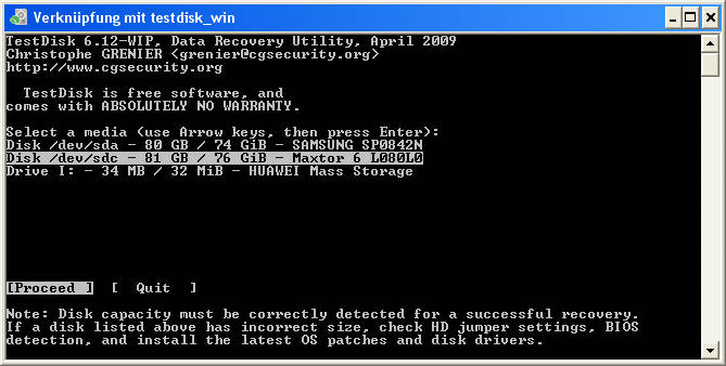

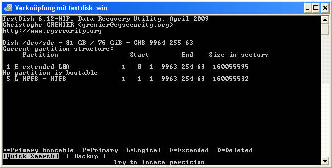

Wieso kann ich nicht mit TestDisk meine Platte retten? MFT and MFT mirror are bad
Testdisk findet nicht das alles entscheidende Inhaltsverzeichnis der Partition - entweder, weil die falsche zur Auswahl stehende (da werden auch Relikte früherer Zeiten angezeigt) Partition gewählt wurde oder weil dieser Teil der Platte kaputt oder überschrieben ist.
Die für dich so verwirrende "Baumstruktur" bei allen Datenrettungstools ist nichts anderes als
Datenträger--->Partition(s)--->mehrere Ordner--->weitere Ordner im Überordner--> Dateien
wählst Du einen Ordner, wird in einem Schwung alles was da drinnen ist (Unterordner und Dateien) rausgerettet, bei Dateien nur die angegebene. So wie im Windows beim Kopieren
Bei den angezeigten Partitions musst Du jene auswählen, welche auch alle aktuellen Ordner und Dateien tatsächlich enthält, und nicht etwas, was möglicherweise für eine Partition gehalten werden kann oder von einer früheren alten Partitionierung stammt.
Das hättest Du aber auch kapiert, wenn Du die Beschreibung zu einem Tool lesen würdest und nicht darauf wartest, bis dir das wer vorkaut...
Soweit ich das bis jetzt aus den Meldungen interpretiere, steht da eine völlig falsche Partitionierung auf der Platte, als ob da wer schon dran herumgespielt hätte.
Fängt schon damit an, das aus deinem Eingangspost
$Secure ist beschädigt und nicht lesbar
$MftMirr ist beschädigt und nicht lesbar
bei dem derzeitigen Stand der Partitionierung und der geposteten Screenshots der herumprobierten Tools gar nirgendwo erscheinen kann
Von wann und woher stammen die Meldungen, und was hast Du oder Kumpel dran herumprobiert, bis es so aussah wie jetzt?

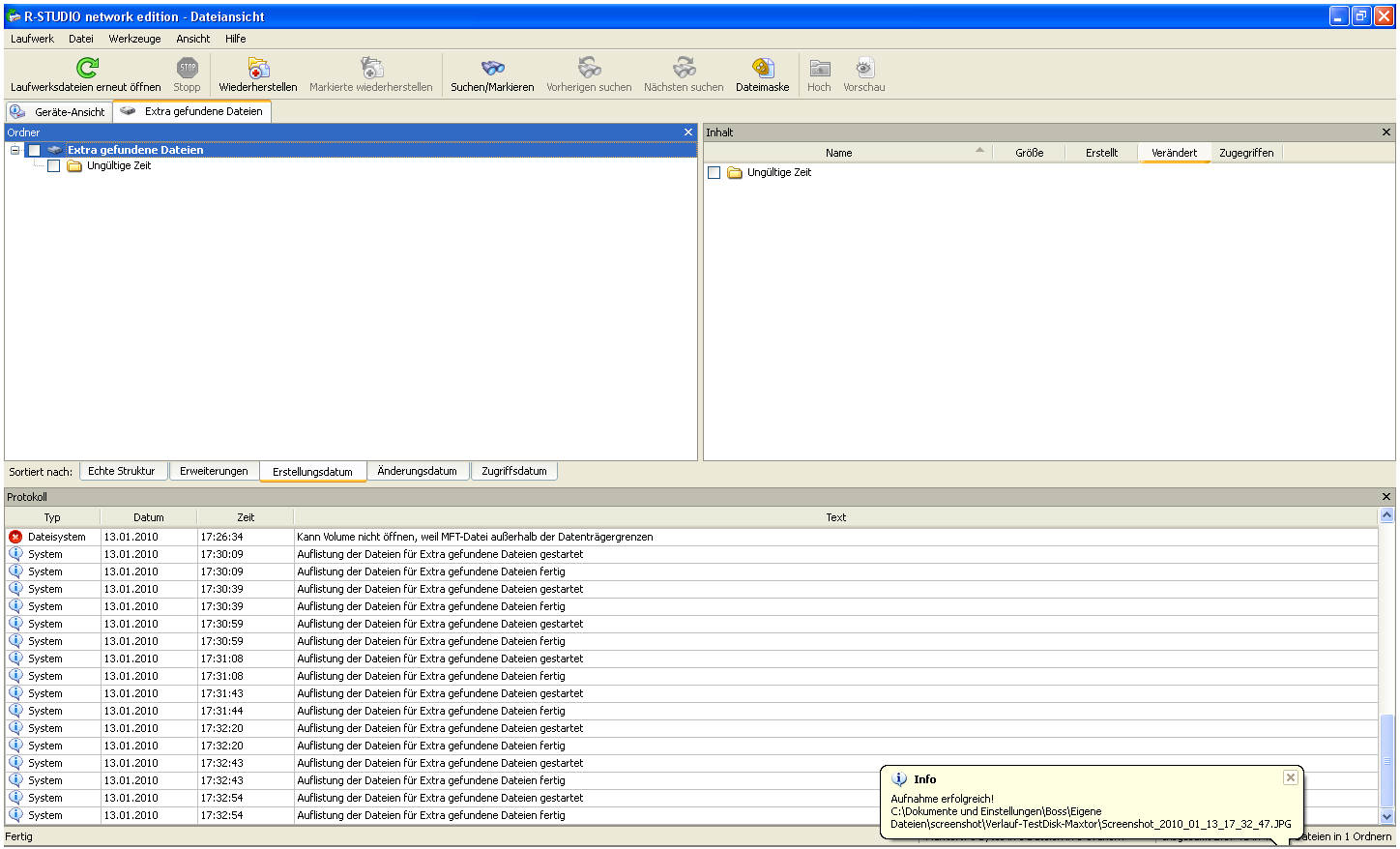

So und bei R-Studio habe ich das gemacht, nur die Daten im angewählten Ordner waren nicht die Daten drin die eigendlich drinn sein sollten was aber bei dem ArchiCrypt Rescue Master 2010 anders angezeigt wurde, ja ich weis das die Programme anders arbeiten. Der Restorer 2000 hat mir vorhin auch nix angezeigt, bei der Version Restorer Ultimate ( demo ) sah es auch wieder so aus, als könnte ich die daten retten, under hat mir sogar die Baumstruktur gezeigt wie ich sie kenne, mit dem ganzen Inhalt der ausgewählten Ordner. Also ich bin ja schon am ausprobieren, aber es lüft nicht. Die Programme können mir keine Partitionen anzeigen, weil ich keine auf dieser Platte habe, also kann ich auch nichts falsches auswählen, es wird nur der Wert mit 76,3 GB angezeigt.

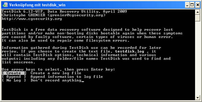

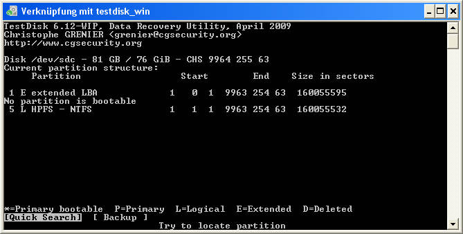

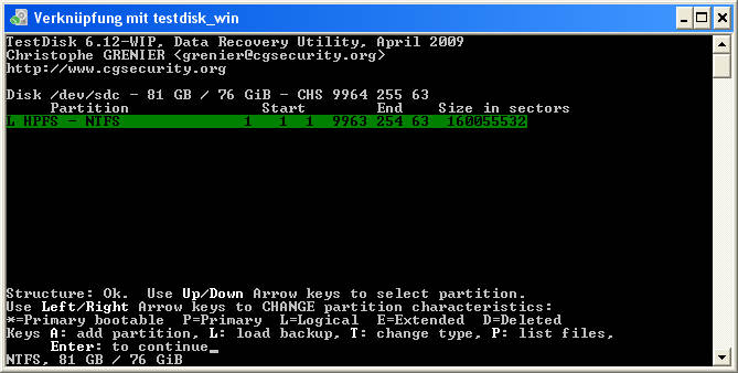

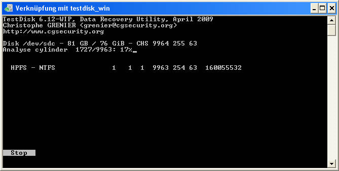

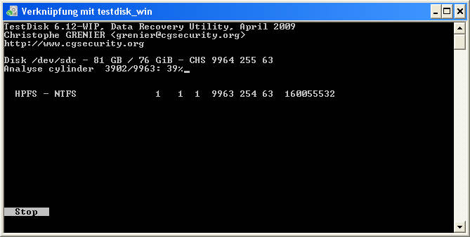

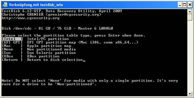

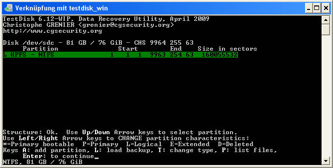

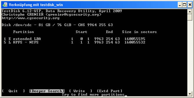

Ich habe mit TestDisk meine externe USB Platte bis zu dem Punkt wo ich die MFT reparieren könnte gearbeitet, dann kamm die Meldung MFT and MFT mirror are bad. Failed to repair them, das habe ich bestätigt und diese Aktion hat TestDisk abgebrochen, auch habe ich nicht scandisk gemacht.

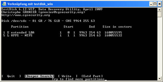

Dann fang nochmal ganz von vorne an - mit Testdisk.
Soweit ICH das gesehen habe, hast Du keinerlei Deeper Search durchgeführt - wie Mueli im zweiten Post (allerdings nur wenn keine Partition angezeigt wird) geschrieben hat.
Nach dem Quick Search lass die gefundene Partition mal links liegen und starte den Deeper Search.
Alles ab hier machst Du wieder Screenshots, aber bitte mit ALT+Druck, damits man es einfacher beim Lesen hat...
Ok mache ich
Hier sind die fotos bis nach dem Deep Searches

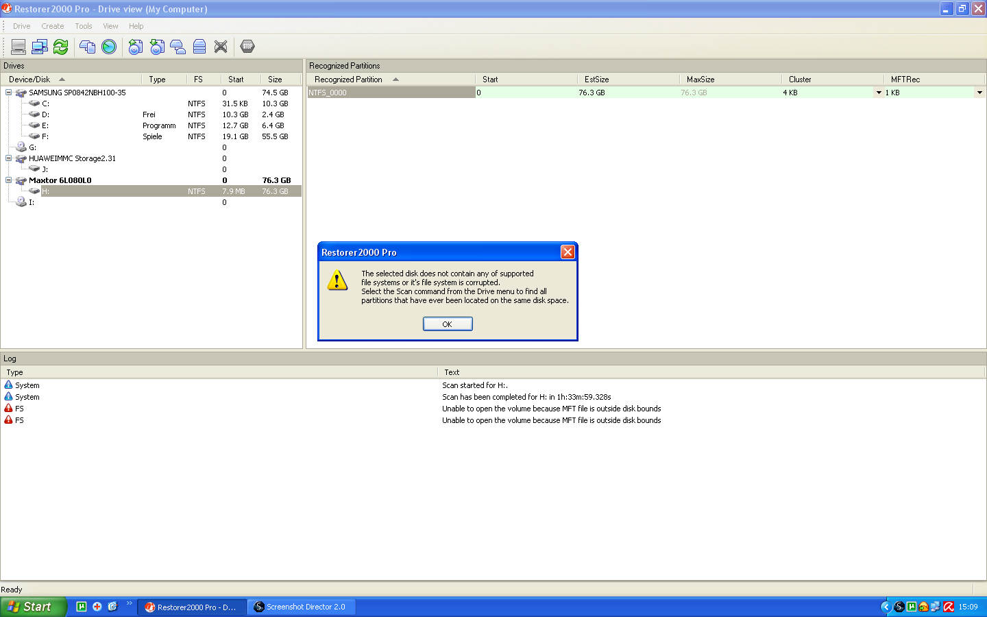

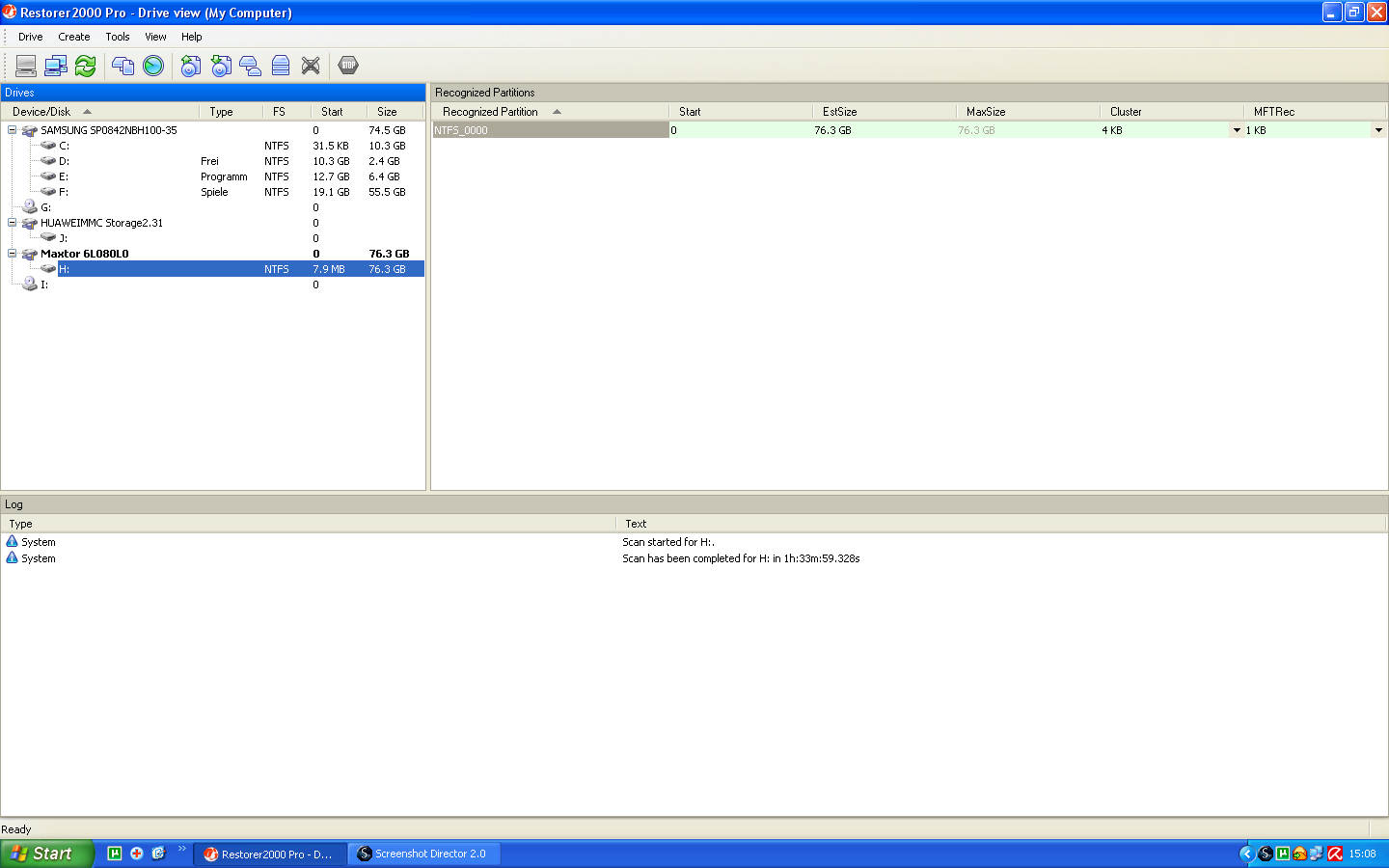

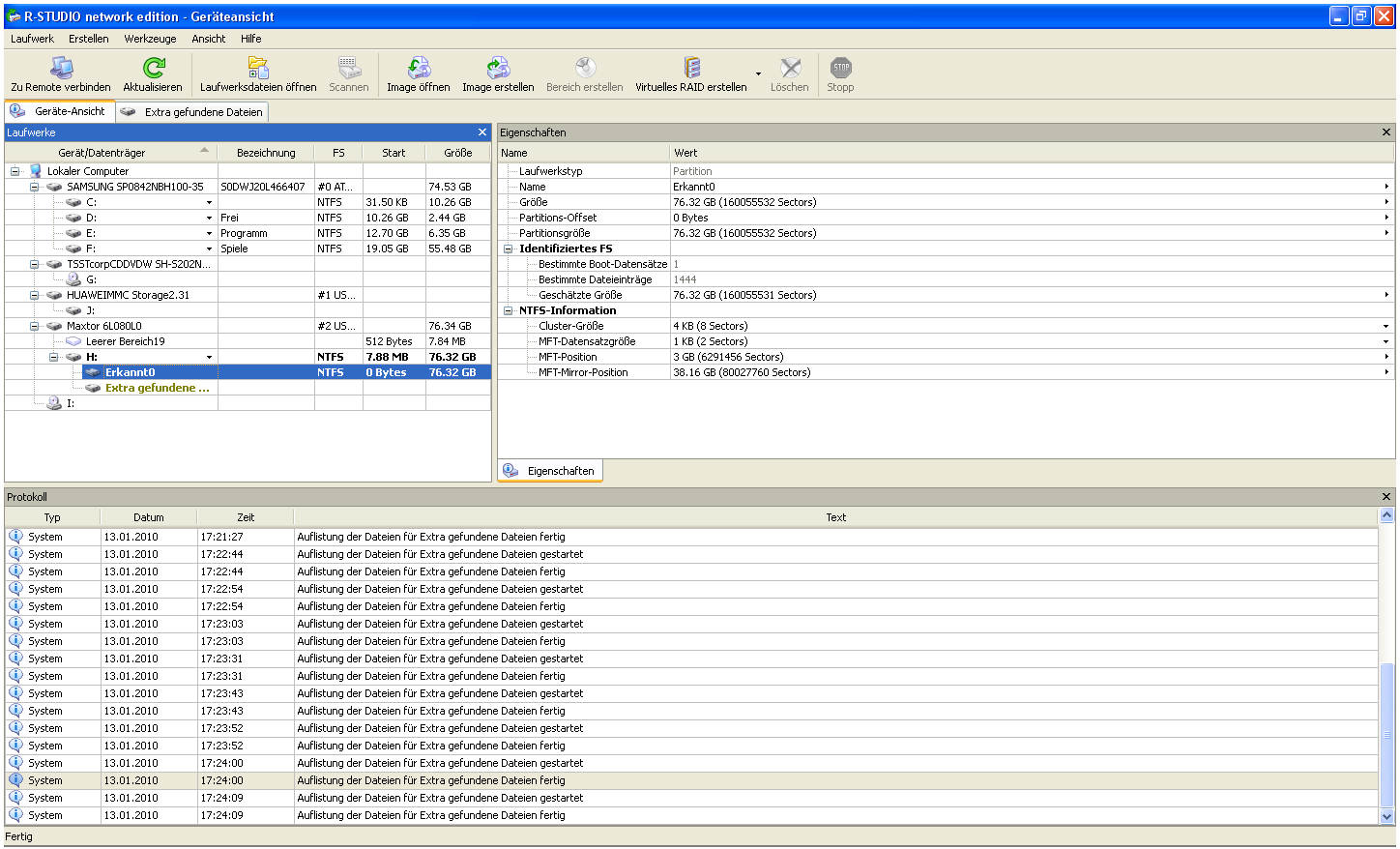

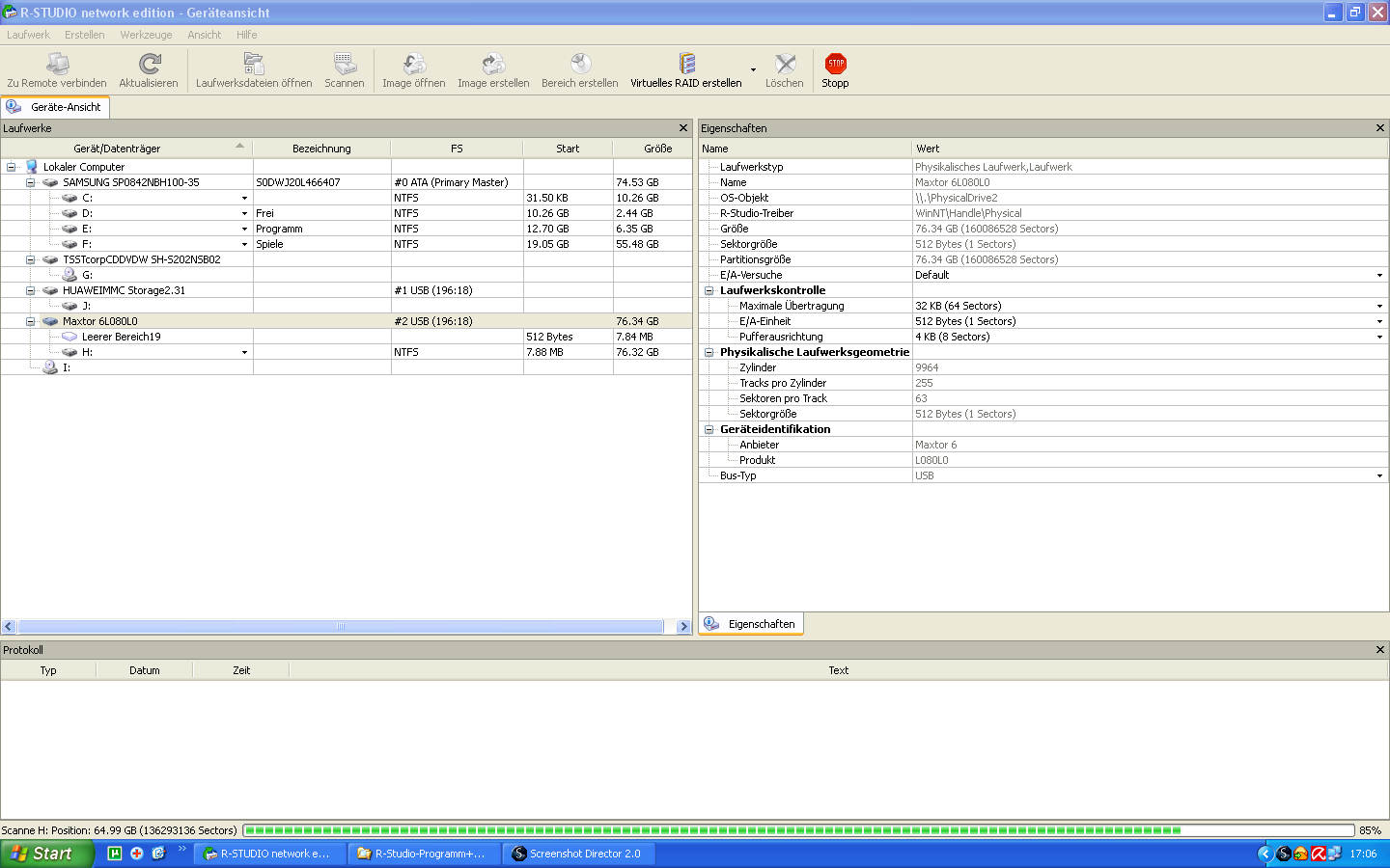

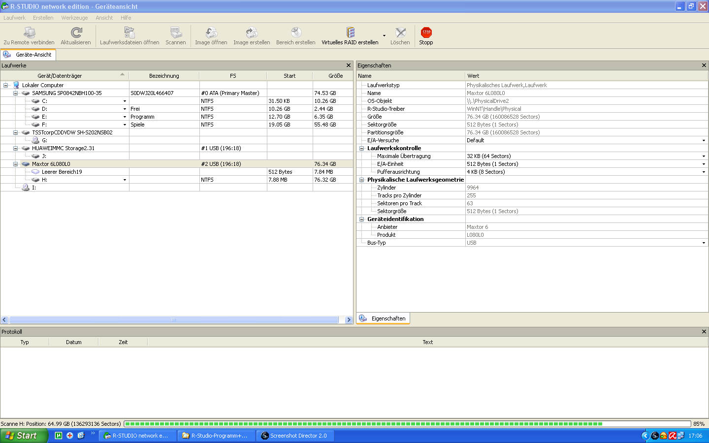

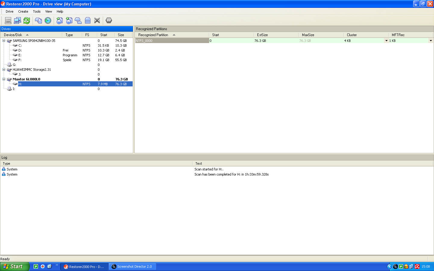

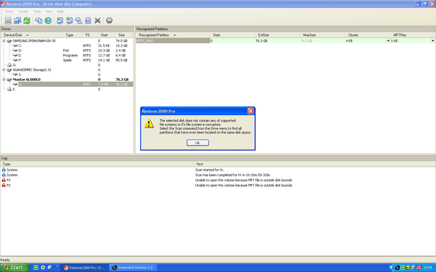

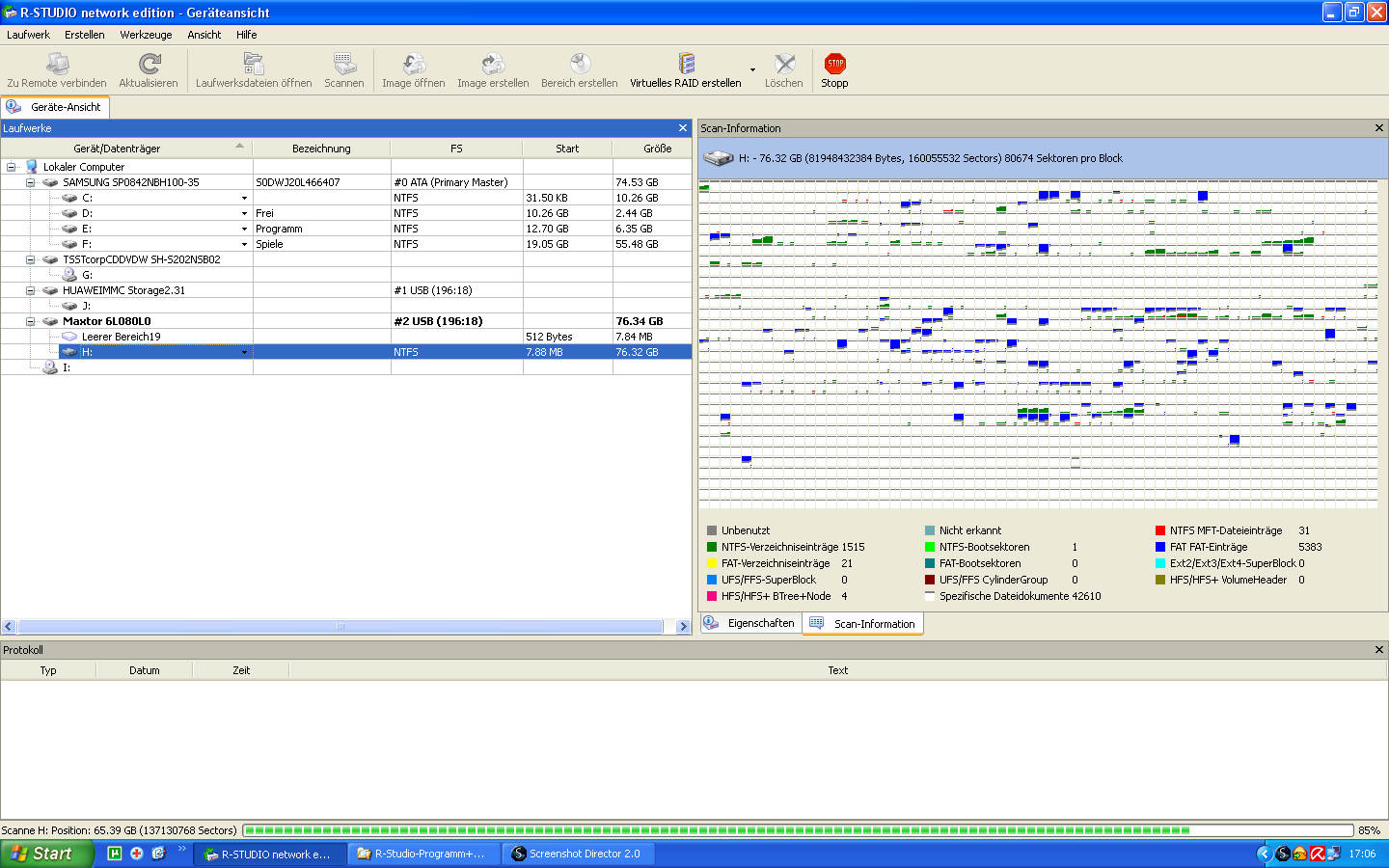

Das Tool Recuva braucht wirklich sehr lange, habe noch einmal den Restorer laufen lassen, wie komme ich den mit dem Tool an die Daten? Habe mal Fotos gemacht, sieht aber ich glaube nicht gut aus. Hat jemand einen Tipp für mich?
Der prinzipielle Fehler, den Du beim Durchsuchen- egal mit welchem Tool - machst, liegt darin, dass Du sofort auf die angezeigte Partition (deren Definition schon falsch sein kann) beschränkst. Mach den Scan über die ganze Platte und schau mal, was er da alles findet.
Die Meldung in dem angeschlossenen Beispiel besagt ja schon, dass wesentliche Teile außerhalb dieser Partitiongrenzen liegen.

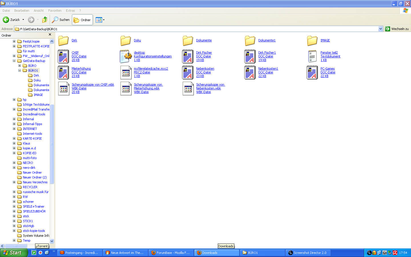

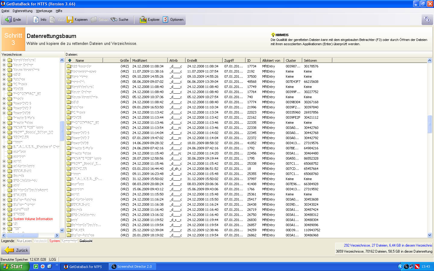

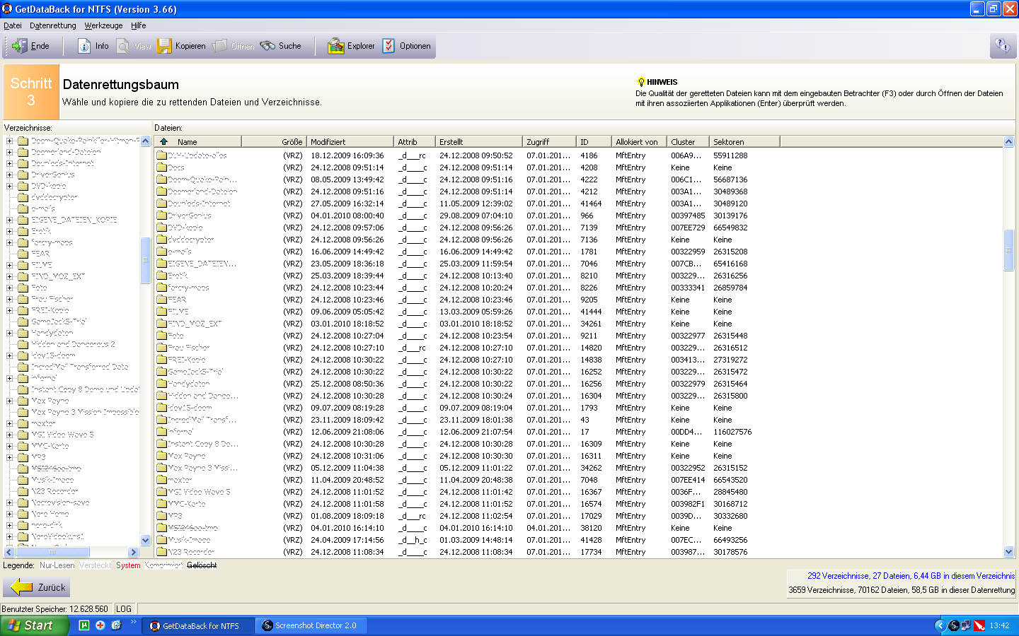

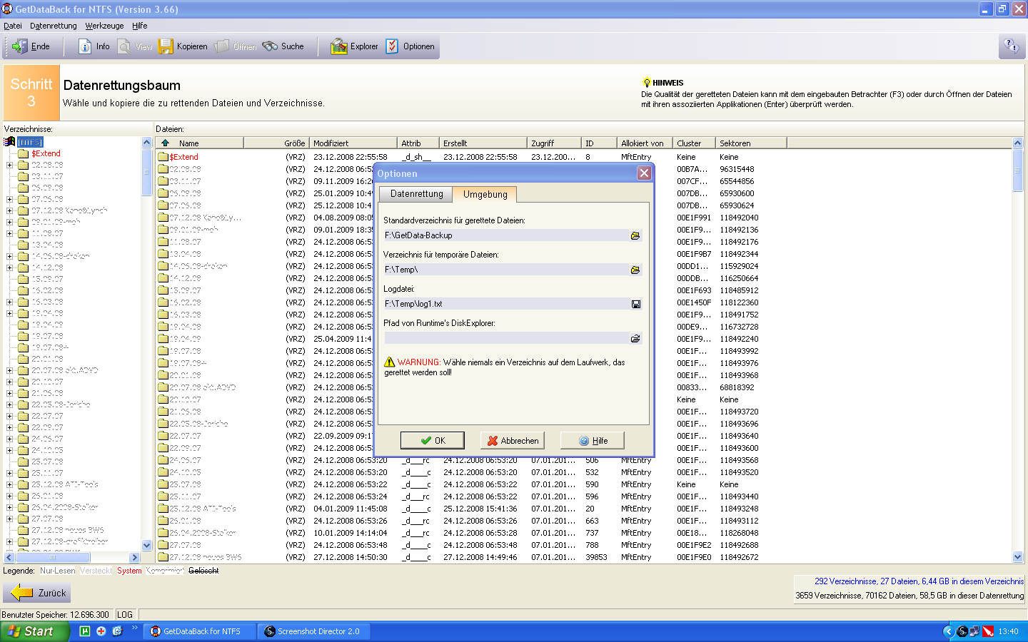

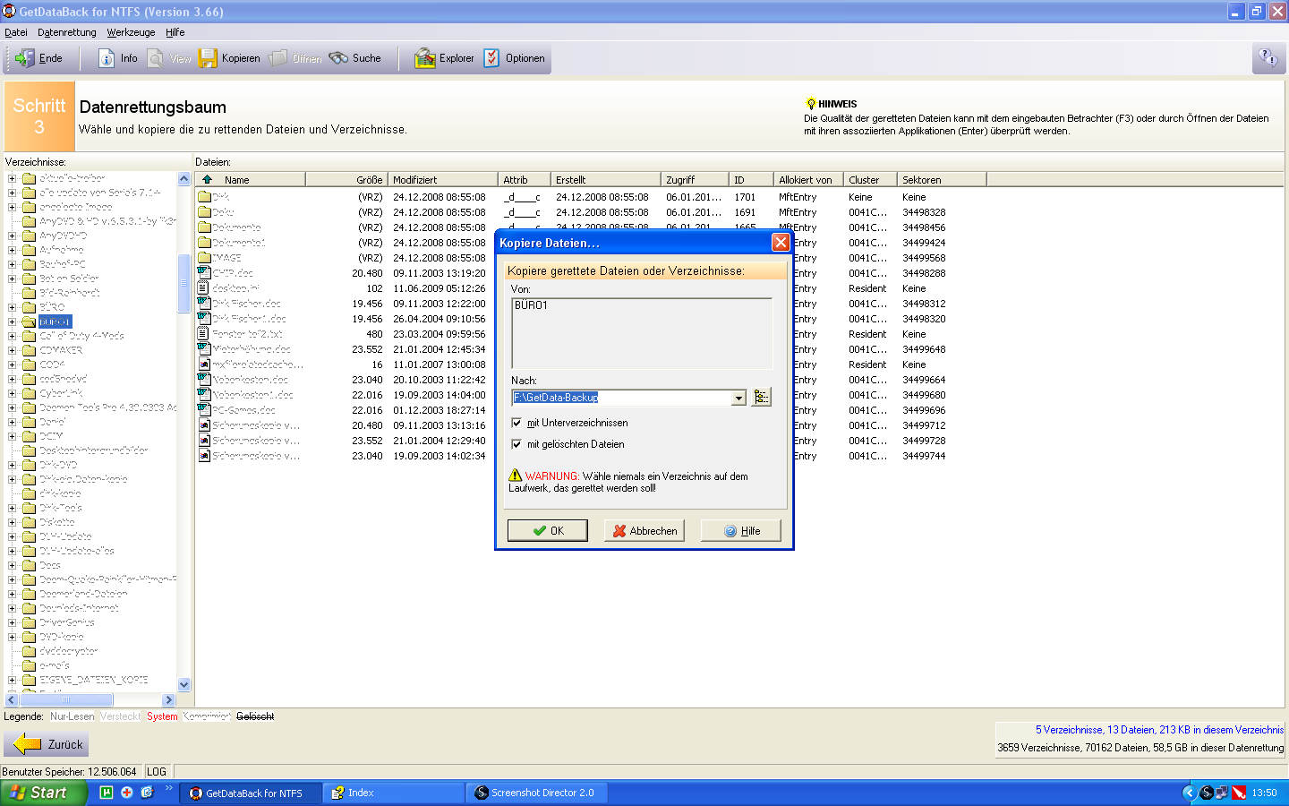

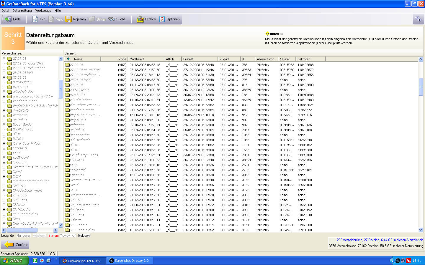

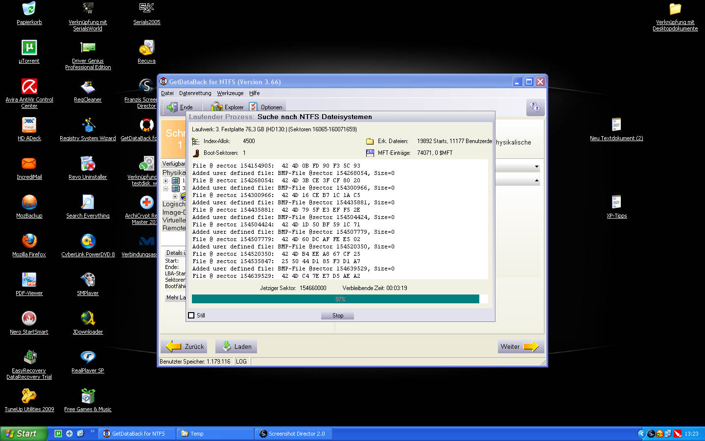

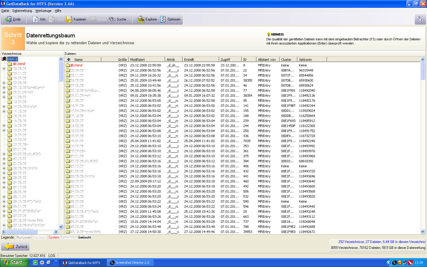

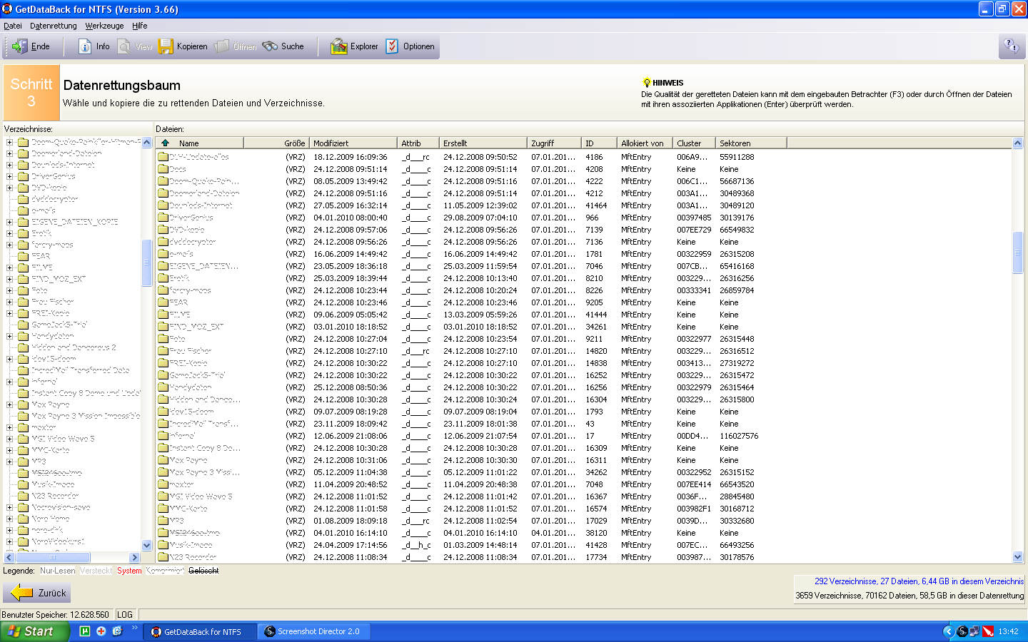

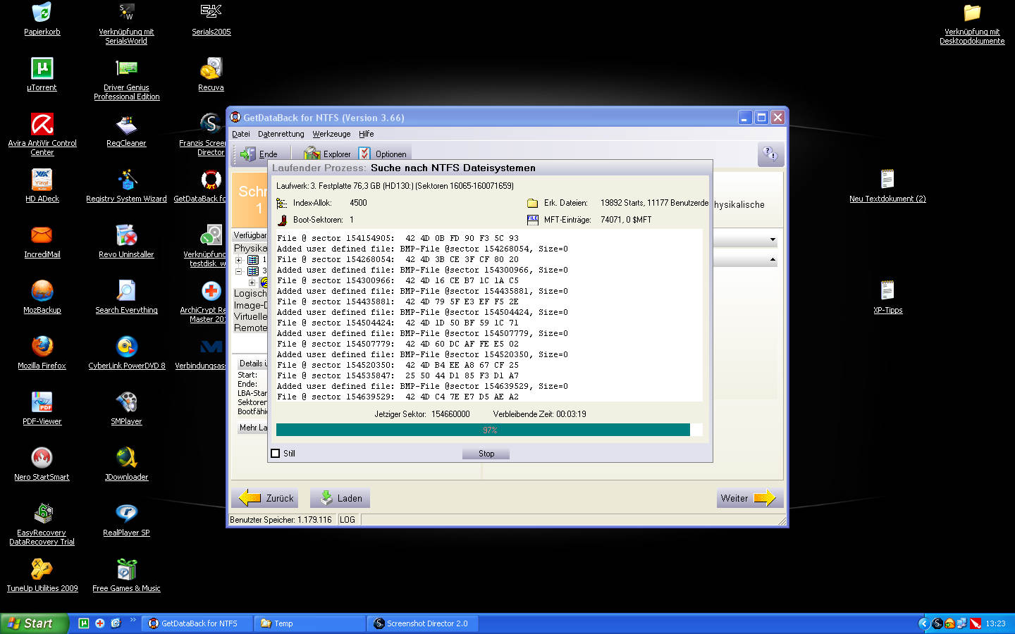

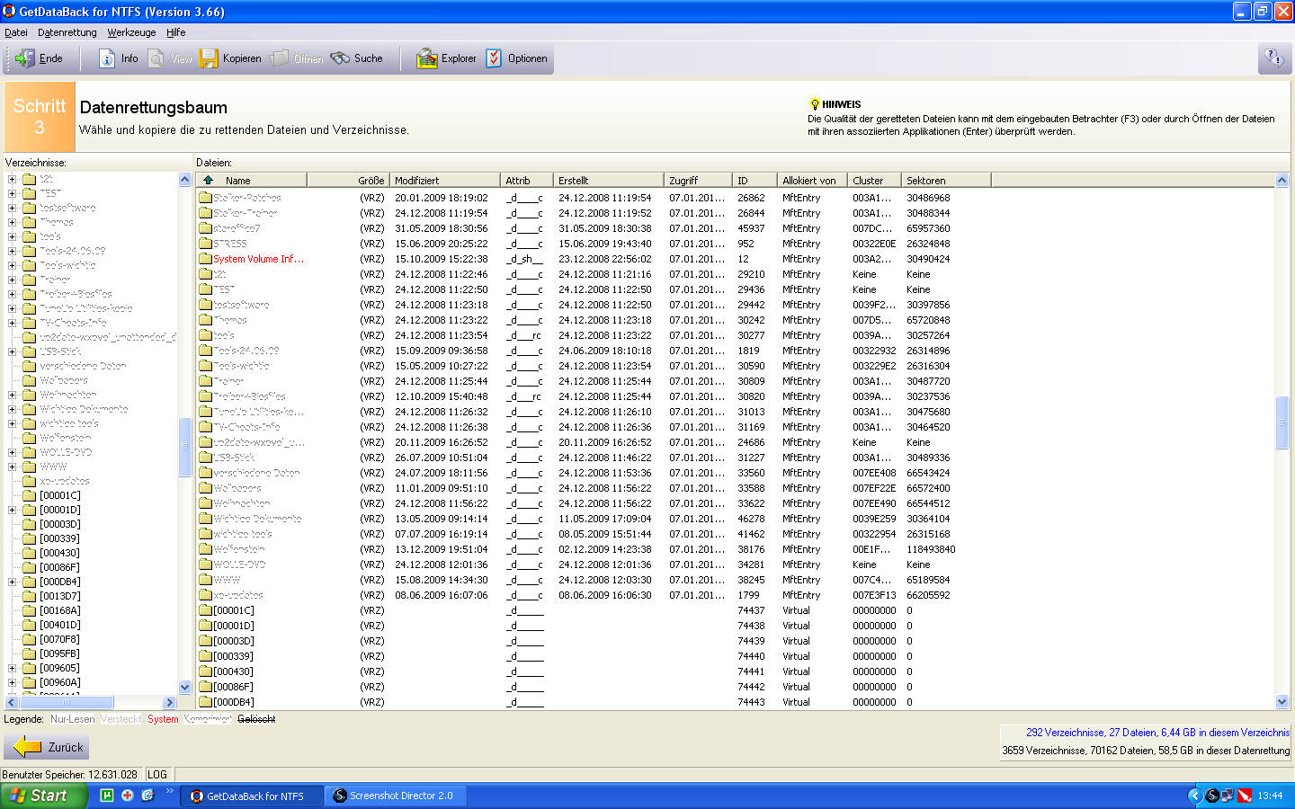

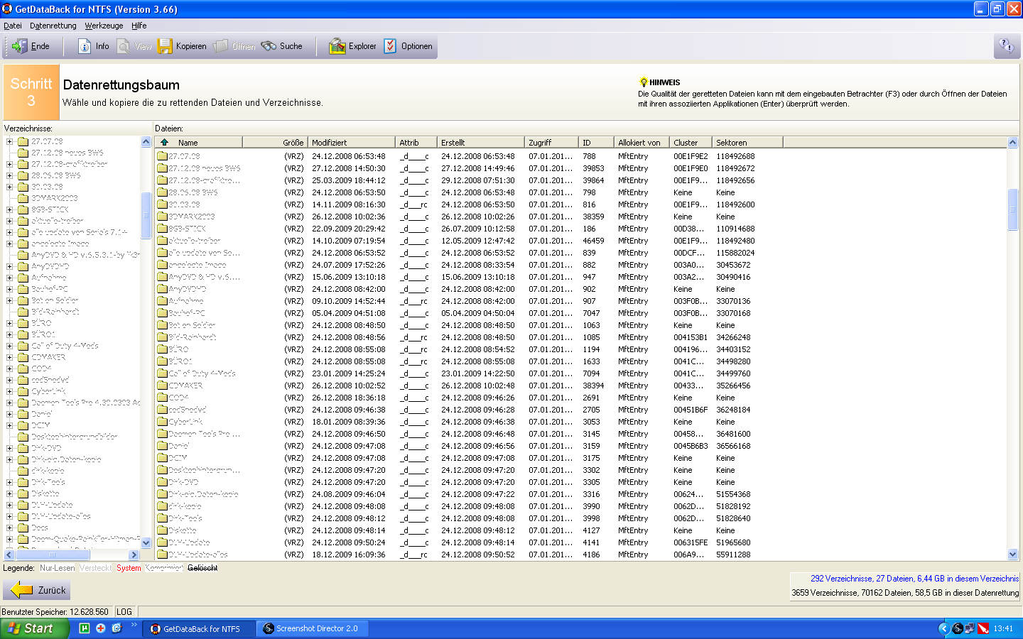

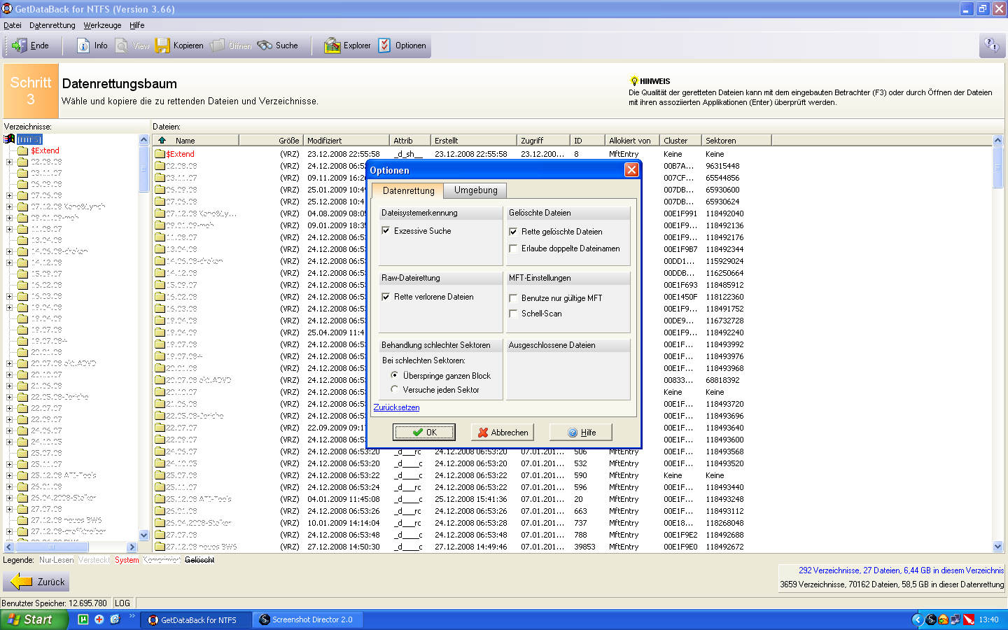

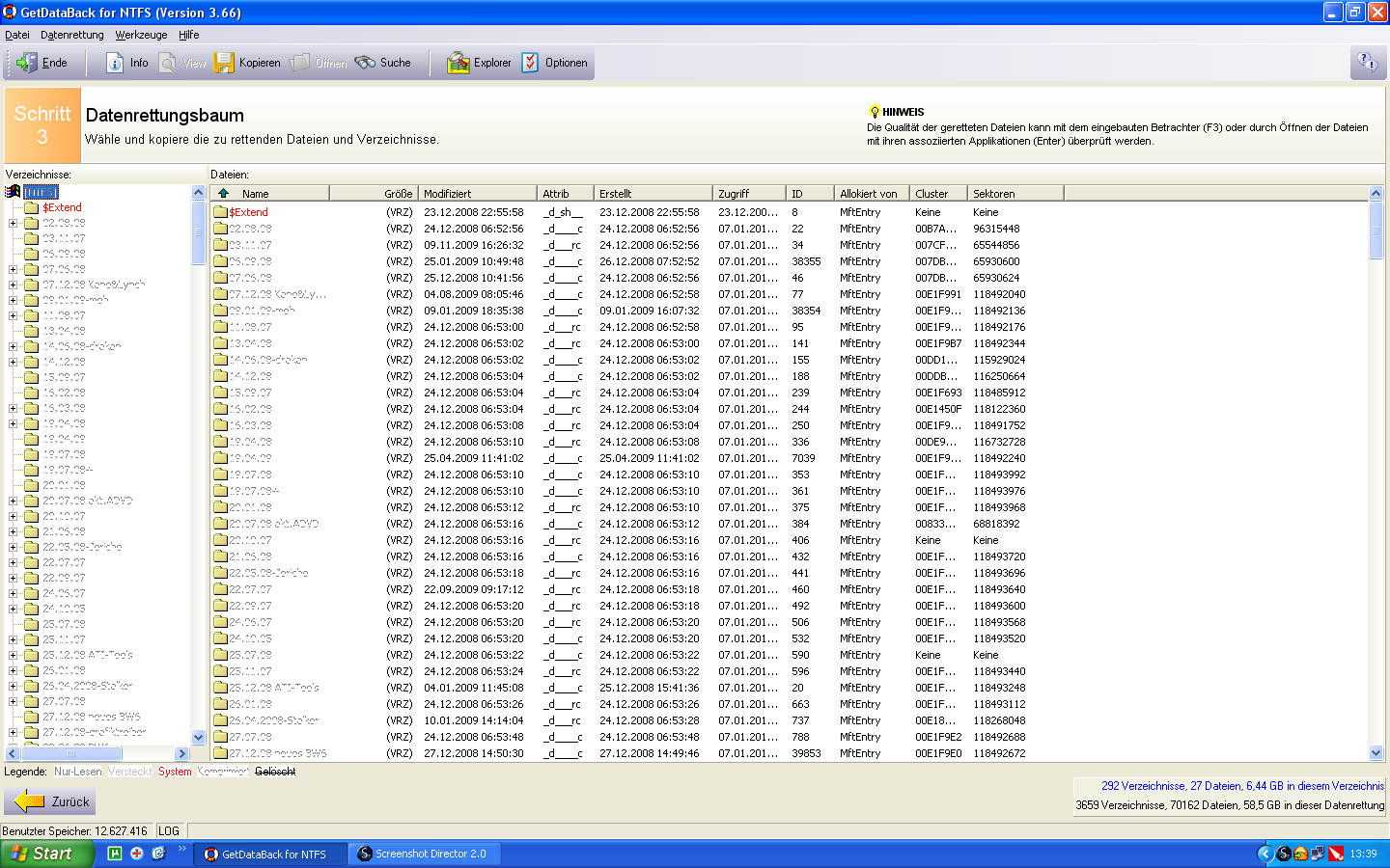

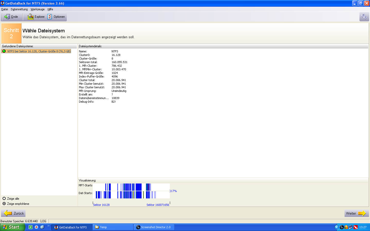

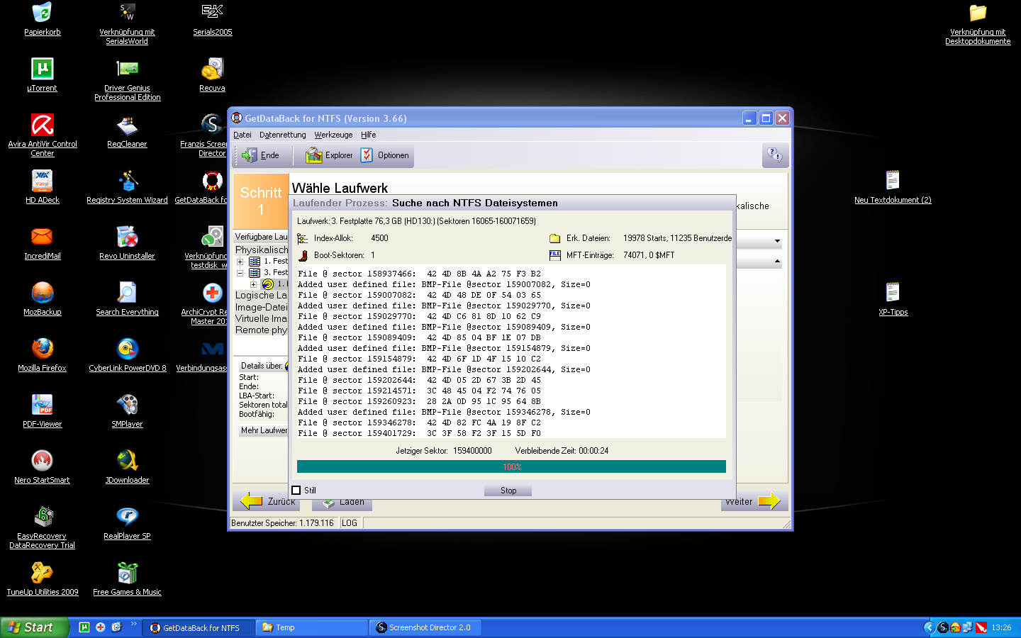

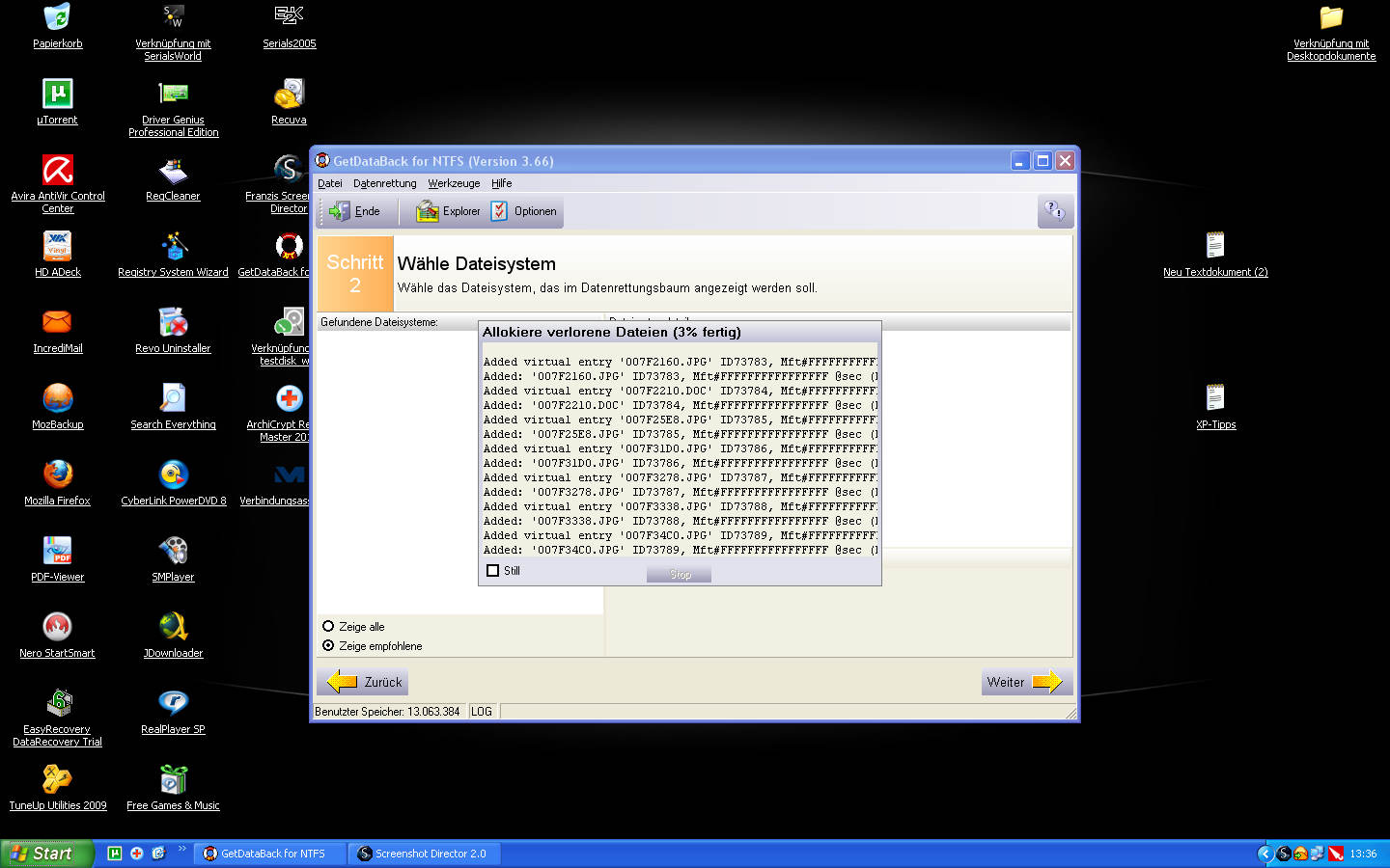

Hallo, habe heute, also vorhin einen kompletten Scan mit GetDataBackup gemacht, es ist alles da und ich habe meine Büro Ordber zu Testzwecken komplett retten können
Hier hast du die Fotos.die logfile ist gepackt 2mb groß,zu groß fürs Forum
Wenn alles so klappt wie ich es mir vorstelle, werde ich ne neue Platte kaufen-BS neu aufsetzen und von da aus alles reparieren.
Das Programm Recuva habe ich den ganzen Tag laufen lassen, und da war ich noch lange nicht bei 100%.

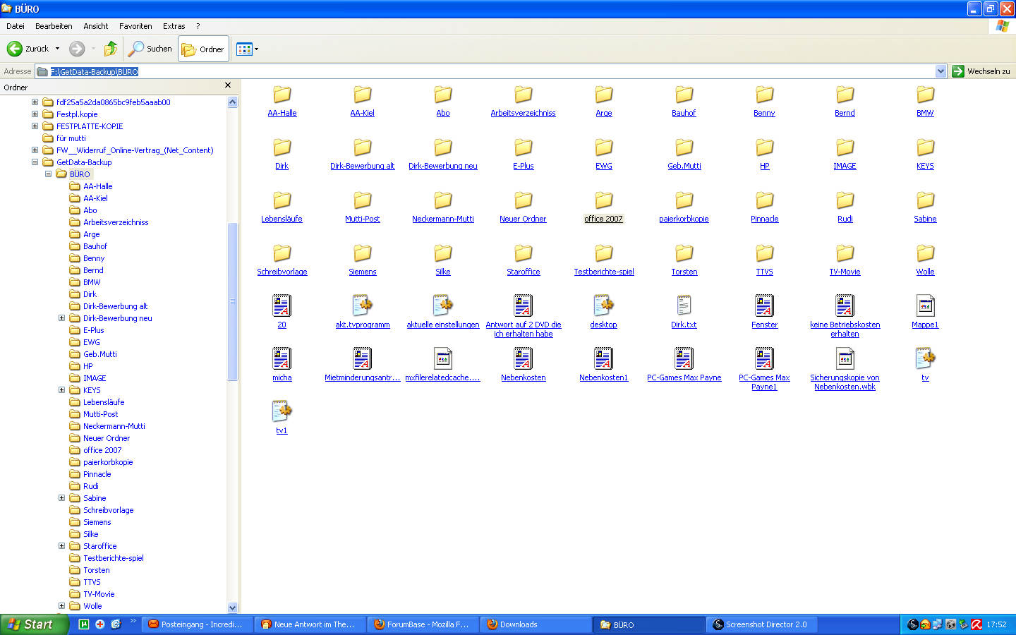

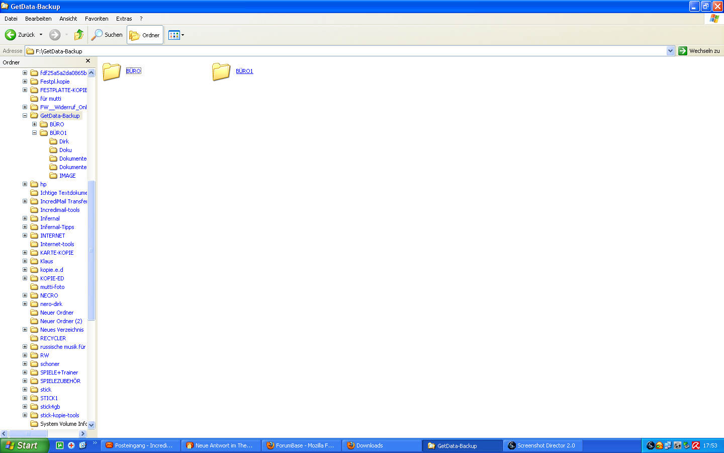

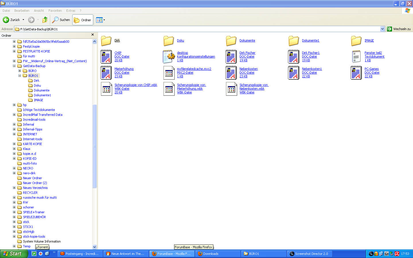

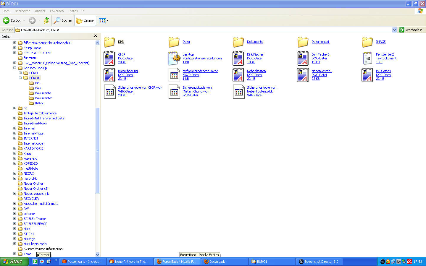

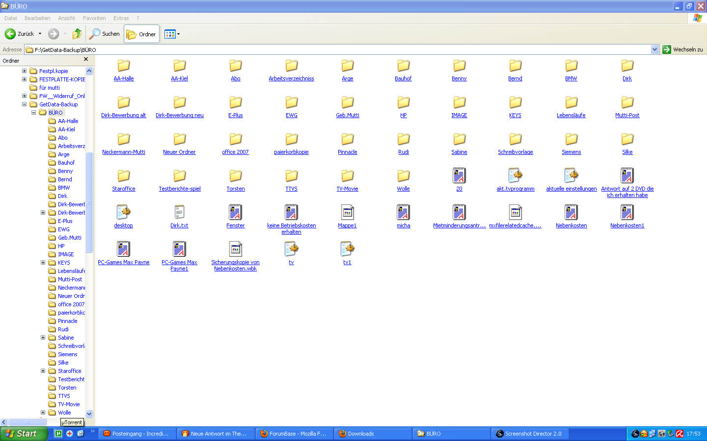

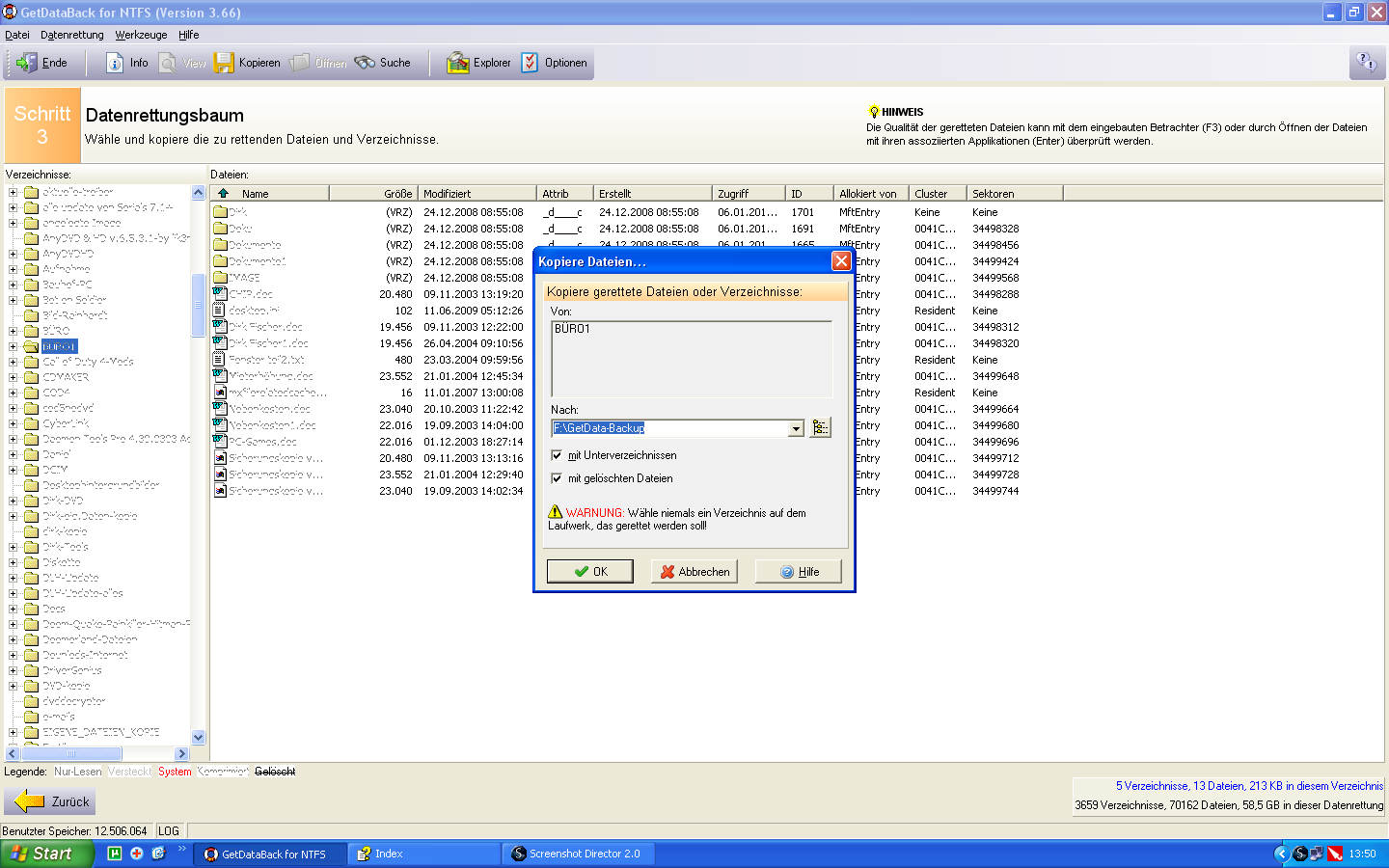

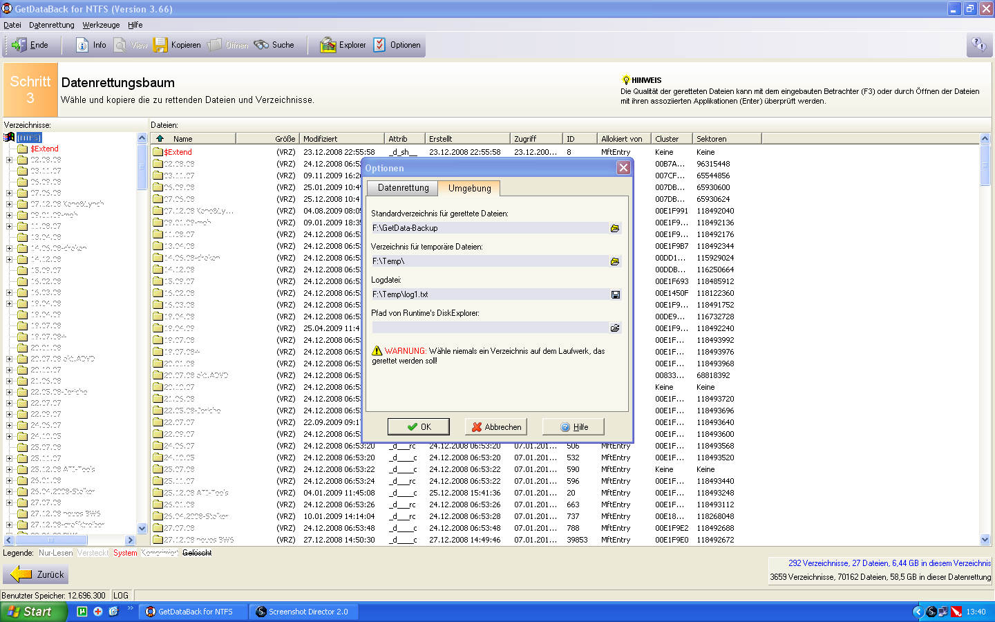

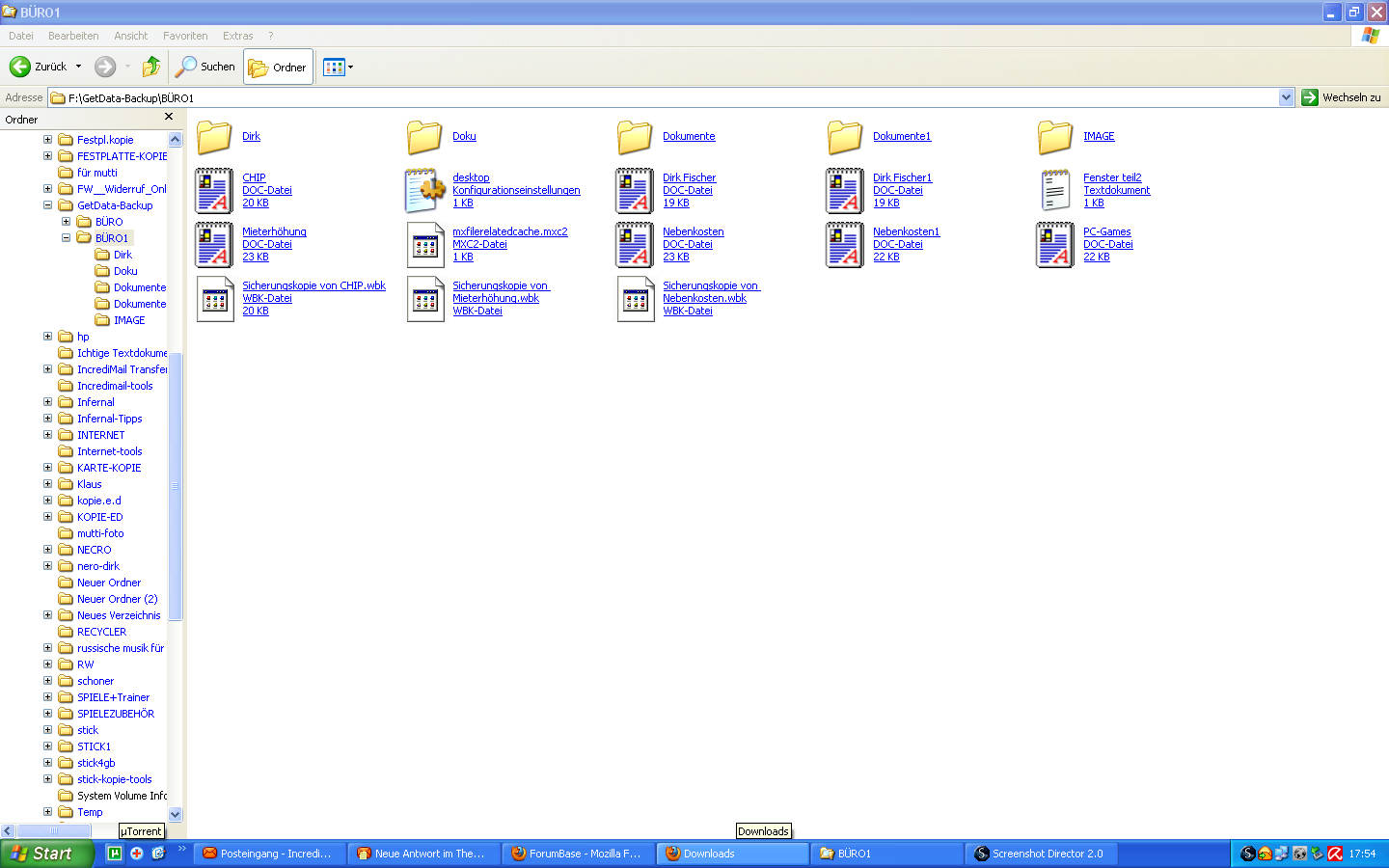

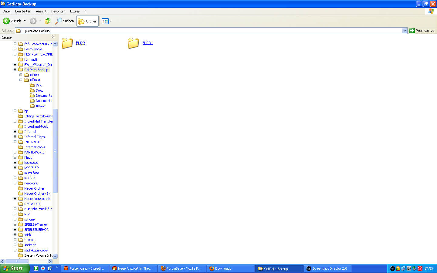

Hier sind die ersten Fotos meines Erfolges. Ich bin der glücklichste Mensch auf Erden.
Mußte mir erst mal ein Erfolgsbierchen gönnen, und ihr könnt mir ruhig glauben, das diese Daten sehr wichtig für mich waren, allen die mir Tipps gegeben haben bei denen möchte ich mich rechtherzlich bedanken
Hiermit möchte ich euch mitteilen, das ich meine Daten mit GetDataBackup for NTFS komplett retten konnte.
Dieser Thread kann geschlossen werden
Fein, dass es mit GetDataBack geklappt hat. Mit Testdisk waren gemäß der Bilder (die Ausgaben nach p fehlen ja) keine Probleme auszumachen, dann kann dies Tool auch nichts reißen. Gemäß der ersten Posts war aber auch von einem Fehler im Dateisystem auszugehen.
Das richtige Tool dafür zu finden ist nicht immer ganz einfach, weil die Stärken unterschiedlich verteilt sind und da man den Fehler nicht genau kennt hilft nur probieren, aber bei den Screen dieser Tools können wir nicht sonderlich helfen, weil wir den Inhalt der Disk nicht kennen, bestenfalls kann man grobe Schnitzer erkennen, wie z. B. der Scan einer Partition anstatt der ganzen Festplatte.
