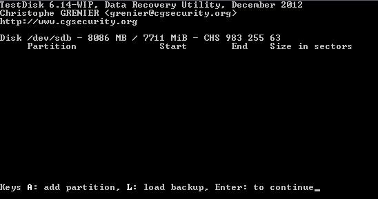

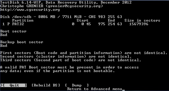

Hallo, ich kann nicht mehr auf meinen SanDisk Cruzer USB Stick zugreifen und kämpfe mich gerade durch Testdisk. Dort wird mir gesagt, dass sowohl der boot sector als auch der backup boot secor bad sind (siehe Anhang). Ich habe bei der Suche immer nur gesehen, dass eins von beidem bad war und würde nun gerne wissen, ob man noch was tun kann.
Vielen Dank schonmal und viele Grüße!

was ist denn mit der option "rebuild bs"? schon mal versucht?
und willkommen im forum.
Danke czmaddin.
Oh, vergessen zu schreiben: die Option "rebuild bs" habe ich versucht, der sagt mir dann "can't find cluster size".
Lsse auch mal Quick und Deeper Search laufen.
Im Fall wenn keine Partition mit Daten gefunden wird, kannst du auch TestDisk Advanced / Boot nochmal testen.
Probiere dann aber partition table type None in TestDisk aus.
Danke für die Antwort Fiona. Weder bei der normalen, noch bei der tieferen Suche werden Partitionen gefunden.
Ich habe dann nochmal TestDisk Advanced / Boot bei partition table type None / Type FAT32 (und ein weiteres Mal NTFS - war mir über das Format nicht mehr sicher) getestet und wieder kam can't find cluster size.

Das sieht leider schlecht aus. Wenn du das gleiche probiert hast, was earthman getan hat und Testdisk nichts findet bzw. die gleiche Fehlermeldung ausgibt, ist vermutlich der Stick gestorben. Selbst machen kannst du da wohl nichts mehr. Als letzte Möglichkeit wird dir nichts anderes übrig bleiben, als dich an ein professionelles Datenrettungsunternehmen zu wenden. Aber das wird einiges kosten. Je nachdem wie wichtig dir diese Daten sind musst du das abwägen.
