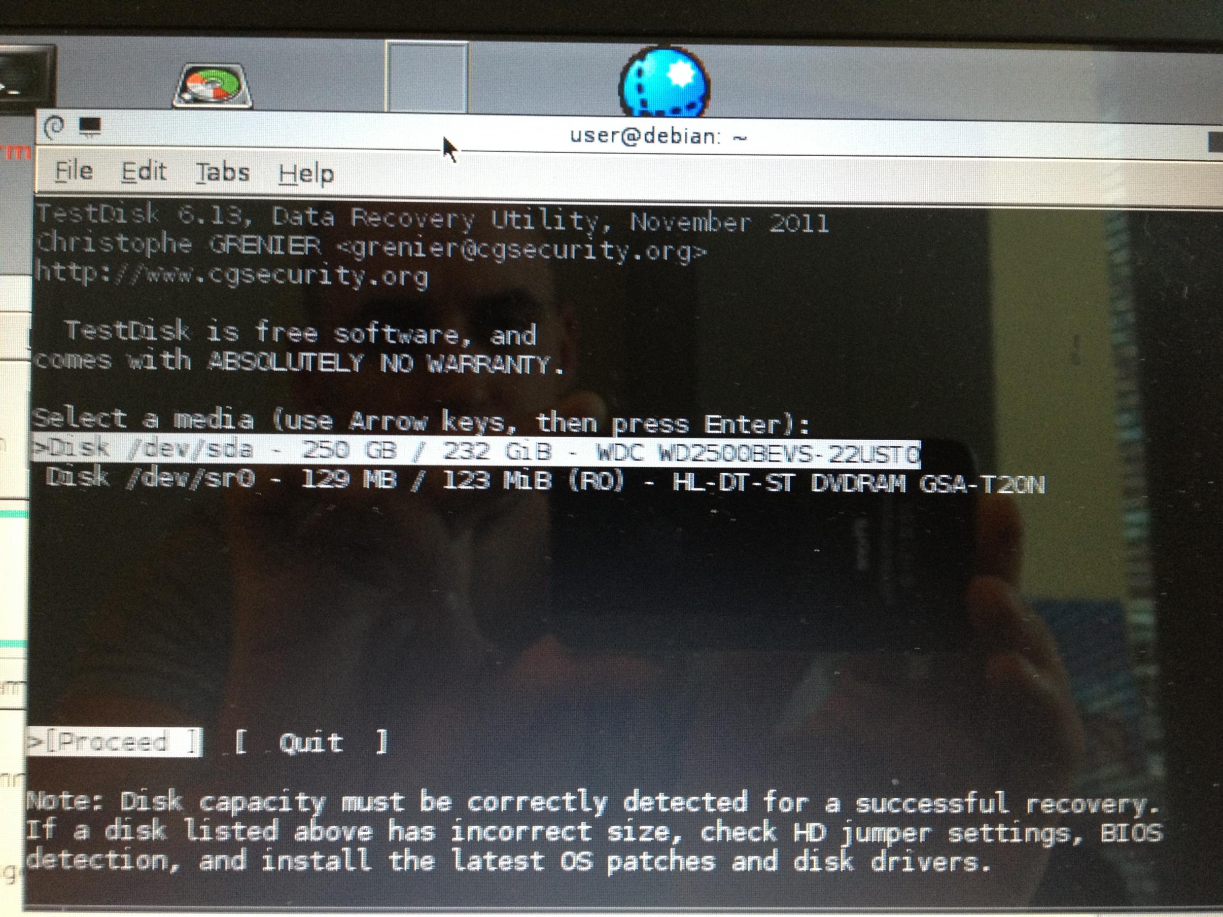

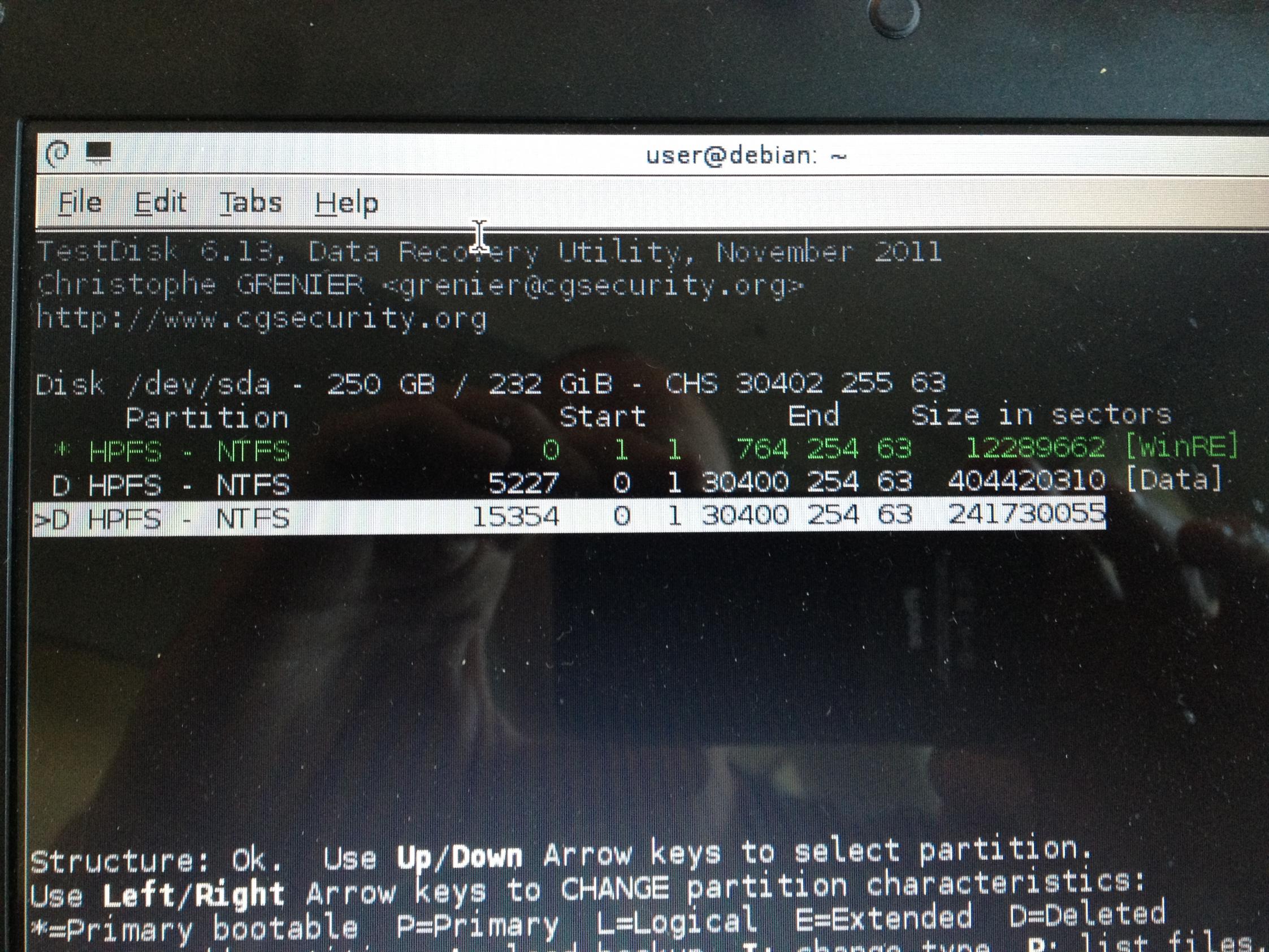

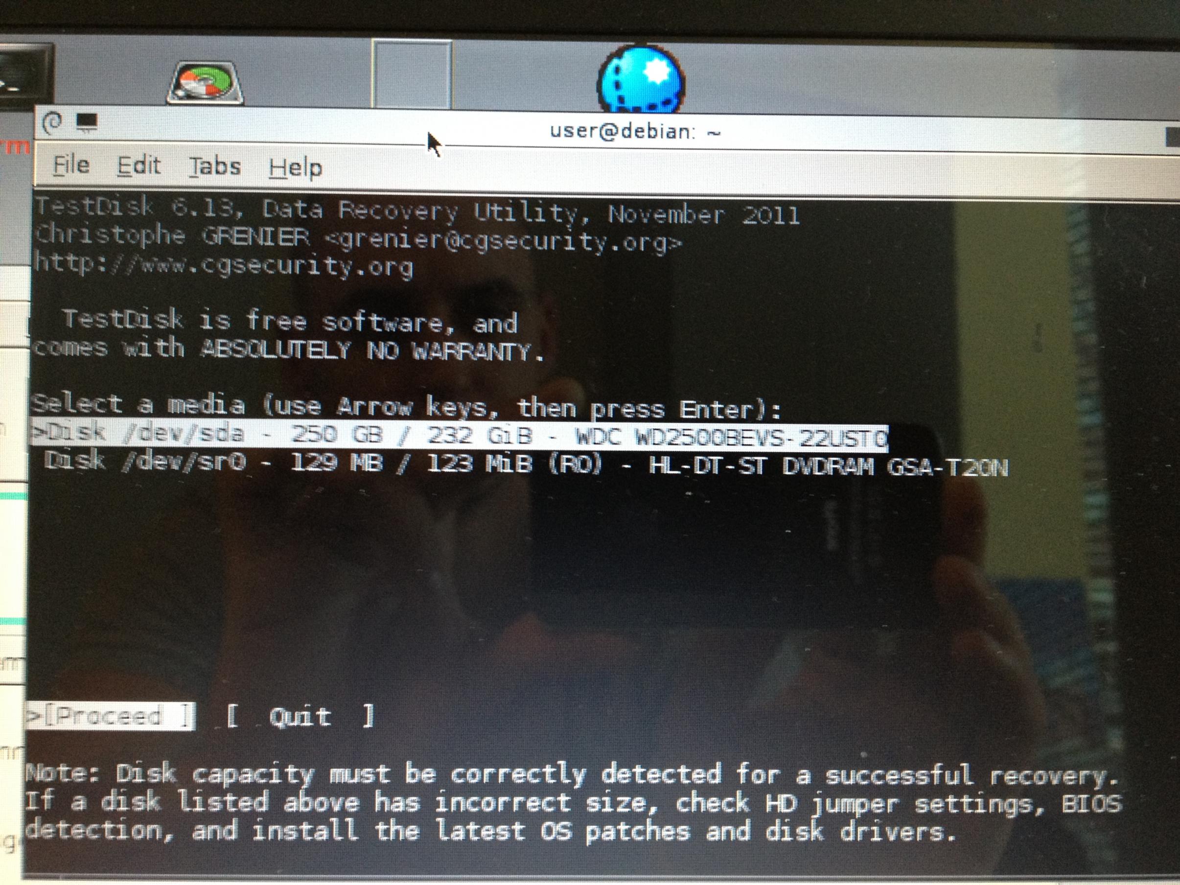

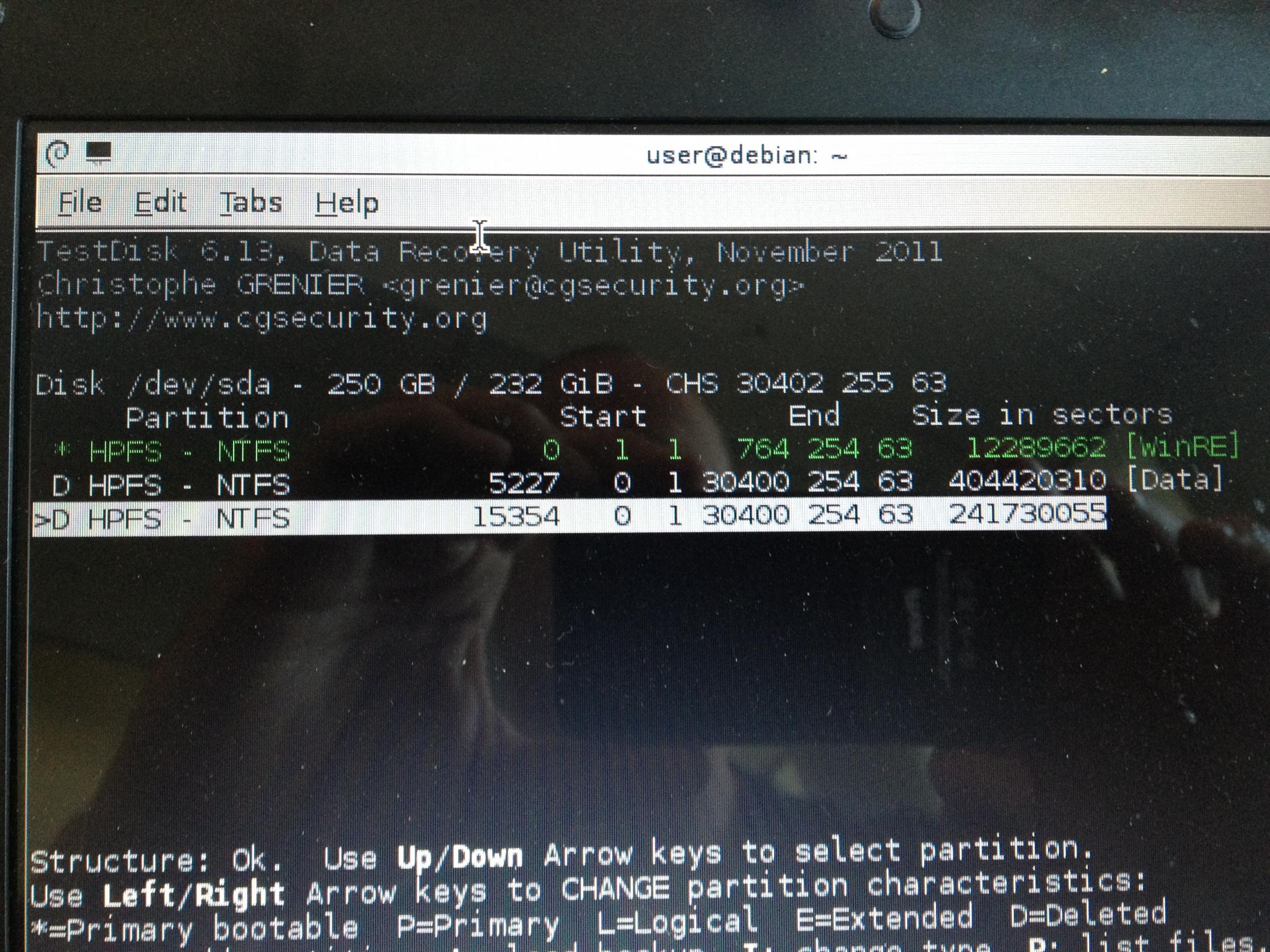

Hallo Fiona,
screenshot funktion funktioniert irgendwie nich richtig..deshalb ein bisschen umständlicher..
Daten der Partitionen können mir nach dem deepsearch angezeigt werden..jedoch kann nur 1 der beiden Partition wiederhergestellt werden -.- wird die eine wiederhergestellt verschwindet die andere..
siehe Printscreens

Du musst natürlich alle Partitions (sind als D= Deleted gekennzeichnet) vor dem Zurückschreiben des MBR richtigstellen
- die erste kleine Systempartition mit dem Bootloader auf * (davon soll gebootet werden)
- die Datenpartition auf P für Primär
