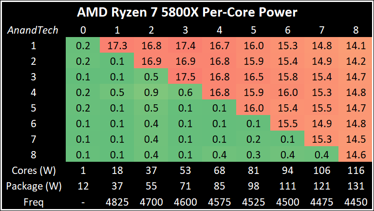

Beispiel: Bei einem 5800X liegt bei Last auf einem Kern laut Anandtech die Package Power schon bei bis zu 37 W:
Man kann da auch gut sehen, mit wie viel Verbrauch man bei welchem Takt in SC man etwa zu rechnen hat. Dazu nimmt man die 37W Package Power bei 4,825GHz und ersetzt die 17,3W des ersten Kerns durch den Wert bei einem anderen Takt. Bei 4,45GHz verbraucht die CPU dann ca. 33,8 W. Wie man sieht, sind da die 24,3W noch weit weg, und man hat bereits 7,8% Takt verloren.
Für den 5900X wird etwas besser gebinntes Silizium genutzt. Der schafft 4,475GHz auf einem Kern schon mit 12,9W. Hat man solch ein Die, so kann man 4,1 GHz bei 27,6W erreichen. Das ist dann immer noch über den 24,3W. Es zeigt sich also, dass mit einer cTDP von 18W bei einem Ryzen 5000 mit einem CCD der SC-Takt niedriger als 4,15GHz liegen dürfte. Eventuell sind es um die 4,0 GHz, aber dann hat man schon 17% Takt verloren. Das ist dann nicht mehr "mehr oder weniger die gleiche Performance".

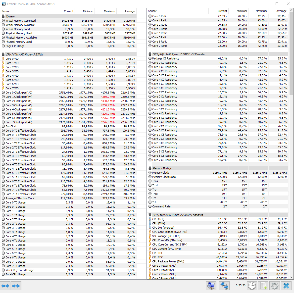

Im Idle liegen ca. 49-53°C an, bei typischen Anwendungen (Internet surfen, Youtube, ect.) 55-63°C.
Die Benchmarks liefen größtenteils bei 72-77°C.
Da ich als Grafikkarte eine passive GTX 1030 und ein semipassives Netzteil habe, ist vom PC jetzt absolut nichts mehr zu hören. Für Spieler, die sich ebenfalls einen lautlosen PC wünschen, würde sich der Einbau einer leistungsstärkeren semipassiven Grafikkarte anbieten.
Ich habe wirklich nicht gedacht, dass sich ein so leistungsstarker, komplett passiv gekühlter PC so problemlos umsetzen lässt.

hoxi schrieb:
Ich hatte ca. 64W im Idle
Das ist eine mittelschwere Katastrophe, wenn es vorher 50W waren.
hoxi schrieb:
dass die 5000er im Idle einen etwas höheren Verbrauch haben
Etwas höher heißt 2-3 Watt, nicht 14W mehr. Entweder wurde dann nicht im Idle gemessen, oder das UEFI baut Mist.
hoxi schrieb:
Mit dem PBO Curve Optimizer kann man aber den Idle Verbrauch und die Temperatur doch ganz gut in den Griff bekommen.
Der Curve Optimizer ist eigentlich gar nicht für den Idle gedacht, weil man da, wo sowieso kaum was verbraucht wird, auch kaum was optimieren kann. Im Idle liegt die Spannung eigentlich ab Werk sowieso nur bei etwa 800mV, und nicht einmal das kommt bei abgeschalteten Kernen an.
Eigentlich ist der Curve Optimizer dafür da, höhere negative Voltage-Offsets bei Last auf wenigen Kernen zu ermöglichen. Bei Last auf allen Kernen säuft die reale Performance ab, wenn man zu stark undervoltet. Daher ermöglicht diese Funktion, den Offset bei vielen Kernen niedrig und bei wenigen Kernen höher auszulegen. Da sich das alles auf die Kernspannung bezieht, bringt es auch nur was, solange die Kerne was zu tun haben. Im Idle ist die komplette Stromversorgung der Kerne den Großteil der Zeit deaktiviert, und dann gibt es nichts einzusparen.
Es ist also sehr verwunderlich, falls die Funktion im Idle einen signifikanten Einfluss haben sollte.
Ergänzung: Ich habe eine aktuelle Idle-Messung von meinem System (2700@Stock, X470 K4, 64 GB, RX 580, 1xSSD, 1xHDD, E11 450W) gemacht. Da liege ich bei ~44 Watt an der Steckdose. Hier die HWiNFO-Messung dazu:
