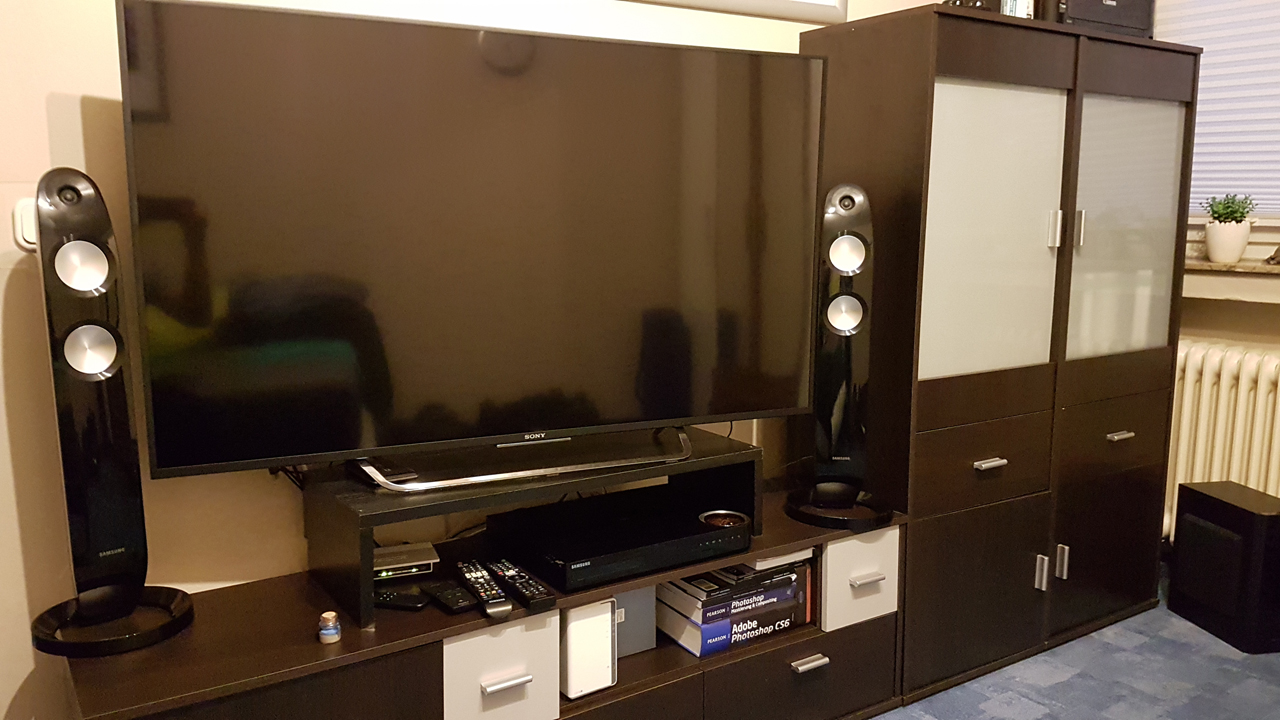

Könnte ich eigentlich die Lautsprecher auch quer legen auf dem Sideboard? Mein TV hat eine Erhöhung und steht ca. auf 60cm Höhe., Quer würden die spielend drunterpassen links und rechts und wären dann ca auf 40cm Höhe. Ist sonst alles ein wenig eng die direkt neben den TV zu stellen.

Mach doch bitte mal ein Foto!

Wenn der Schrank rechts verschwinden und das ganze Sideboard nach rechts wandert, hast du mehr als genug Raum für eine korrekte Aufstellung.
Daran habe ich auch schon gedacht. Und dann die 2 Regallautsprecher z.B. auf Standfüße?
Wäre es denn auch machbar mit Absorber die Lautsprecher quer unter den TV zu legen?

Ja, dann die Lautsprecher auf Ständer. Dadurch gewinnst du mehr Stereobereite und es klingt viel besser. DIe Lautsprecher müssen auf Ohrhöhe zeigen.
