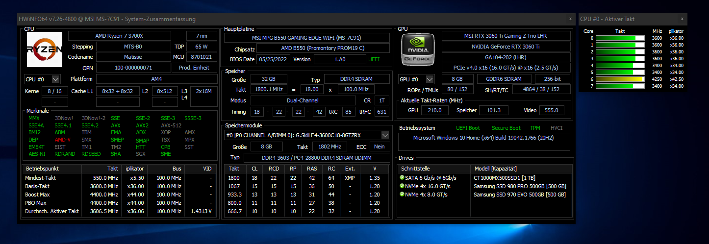

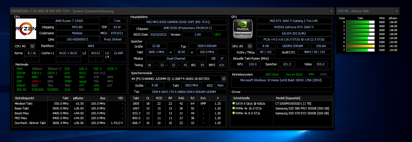

itzev_45
  • Prozessor (CPU): Ryzen 7 3700x
  • Arbeitsspeicher (RAM): 32GB 3600er
  • Mainboard: Msi B550 Gaming Edge Wifi
  • Netzteil: 650W Seasonic
  • Gehäuse: Msi Sekira 100R
  • Grafikkarte: Msi 3060Ti Trio Z LHR
  • HDD / SSD: 980 Pro Windows 10

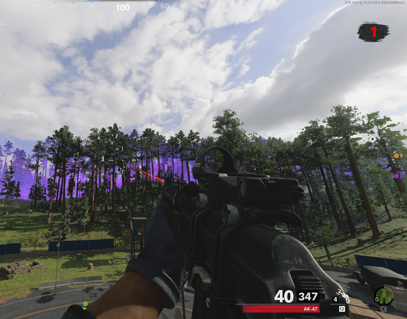

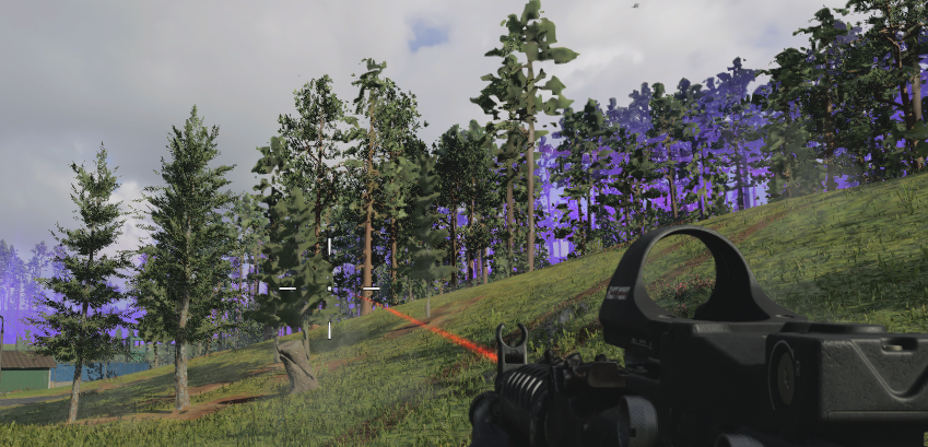

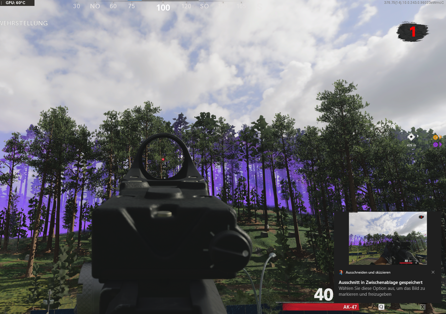

Hey,

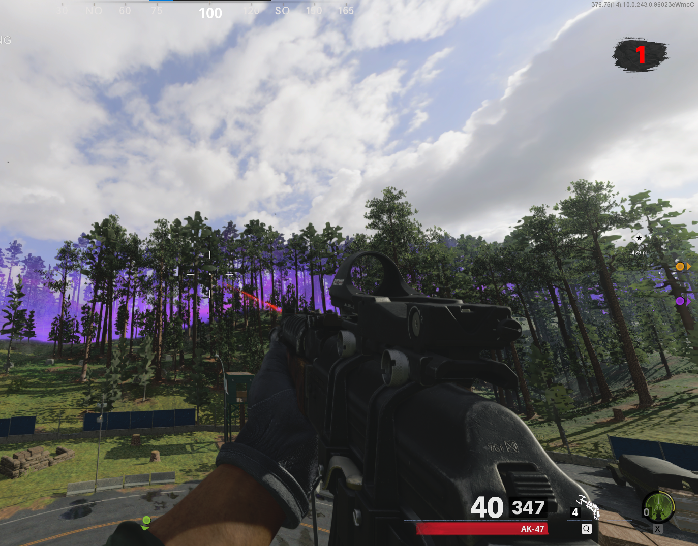

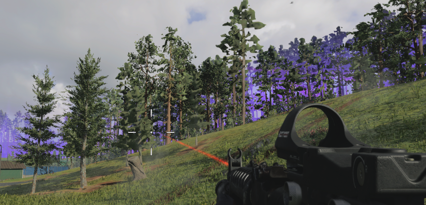

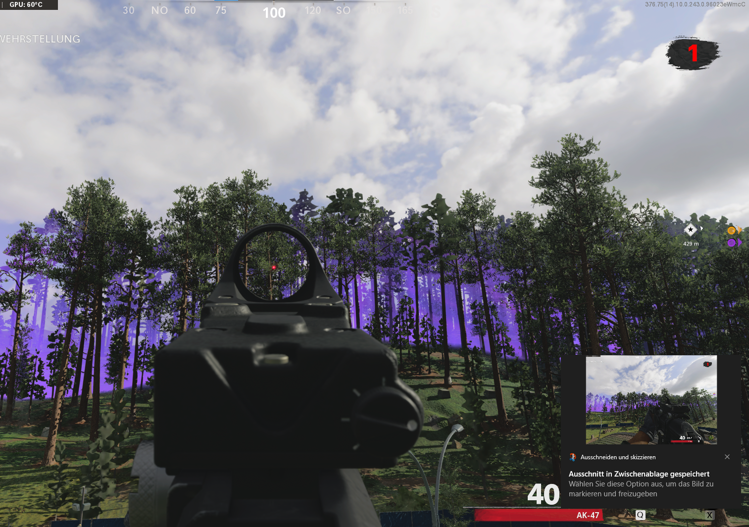

ich habe ein Problem welches auch schon mit meiner alten RX5700XT auftrat, und zwar sehen die Bäume sowie andere Texturen einfach ungeladen/verschwommen aus. Das betrifft nicht alle Spiele aber bei Black Ops Cold War kann man es am besten erkennen. Ich muss direkt draufzielen oder direkt davor stehen, damit die Texturen laden. Egal ob Low- oder Ultrasettings....
Ich spiele auf 1080P144Hz. Die GPU wird in BOCW nicht wärmer als 63 Grad und die CPU nicht wärmer als 85 Grad.
Alle Treiber, Updates, Bios etc. auf dem neusten Stand, XMP ist an. Datenträger sind alle unter 70 Prozent, nichts läuft im Hintergrund. Shader wurden mehrmals neu installiert, habe das Spiel nach Fehlern gescannt, DLSS und Raytracing sind aus.
Ich hoffe es sind immer noch Treiber Probleme von nVidia. Habe das Selbe bei FH5 auch mit dem HotFix Treiber.
Reaktionen: itzev_45
Wirf mal alles runter mit DDU was AMD und Nvidia Grafiktreiber angeht (Achtung, nicht die Chipsatztreiber von AMD).
Ansonsten würde ich hier zu einer Neuinstallation des Systems raten, wenn keiner einen besseren Lösungsansatz bringt. Das kann so vieles sein und ist wohl eine Nadel im Heuhaufen
Edit. Das sieht wirklich übel aus.
Die meisten klagen ja über das normale LOD vom Game.
Wie voll ist Dein VRAM wenn das auftritt?
Hast Du schon die üblichen Tips probiert, wie z.b. das VRAM per .ini in COD zu beschränken, so wie es wirklich in JEDEM COD-Problem-Thread zu lesen ist? (Ich meine bevor man einen eigenen Thread aufmacht sucht man ja ein bisschen^^. Und 0.55 ist wohl der angesagte Wert für Grafikkarten mit wenig VRAM, und ja 8GB sind in Bezug auf COD nun mal wenig).
Uh, nicht das ich da mal wieder die COD-Versionen verwechselt habe^^
