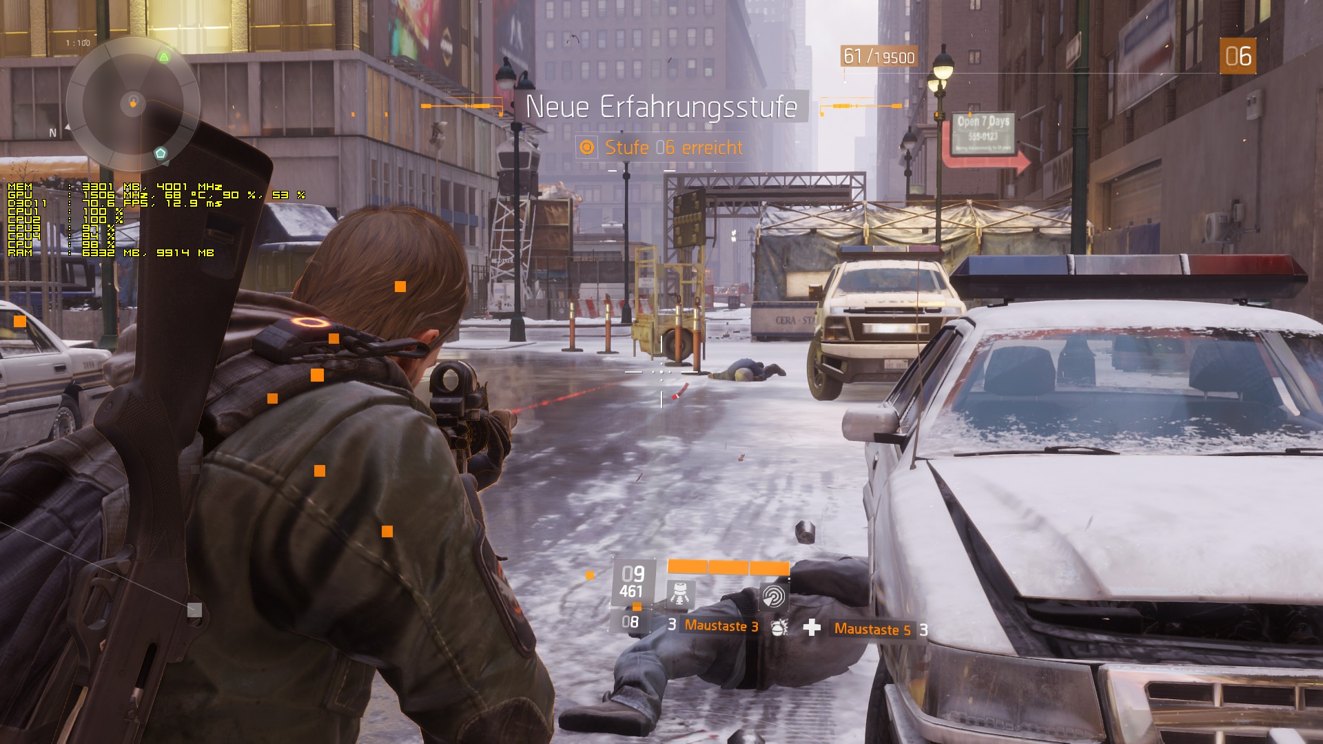

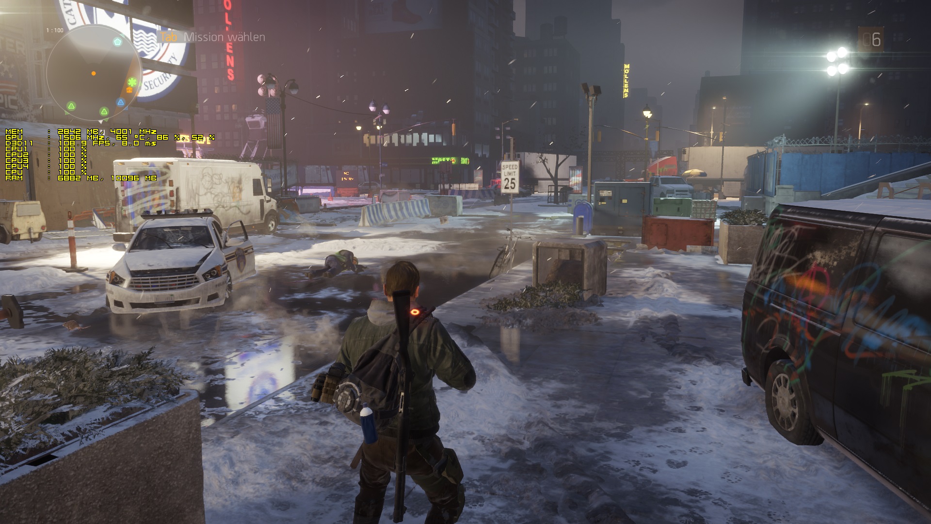

zum vergleich hab ich mal bei meiner CPU das HT deaktiviert, und dann sollte die leistung sehr ähnlich zu deiner CPU sein(da selbe generation).
Ansonsten hab ich ziemlich hohe grafik einstellungen, und auch objekt-/streamingdistanz auf 100%(bild 1).
Und wenn ich die grafik auf "low" stelle, hab ich um die 100fps(bild 2, wobei ich die CPU auch nur auf 3,3Ghz laufen lasse).
Das problem was bei dir augenscheinlich ist, ist daß deine GPU-auslastung wohl zeitweise nur bei 5% ist - aber die sollte auch bei minimalsten grafik-settings deutlich höher sein, um überhaupt die gewünschten höheren fps berechnen zu können(siehe bild 2).
