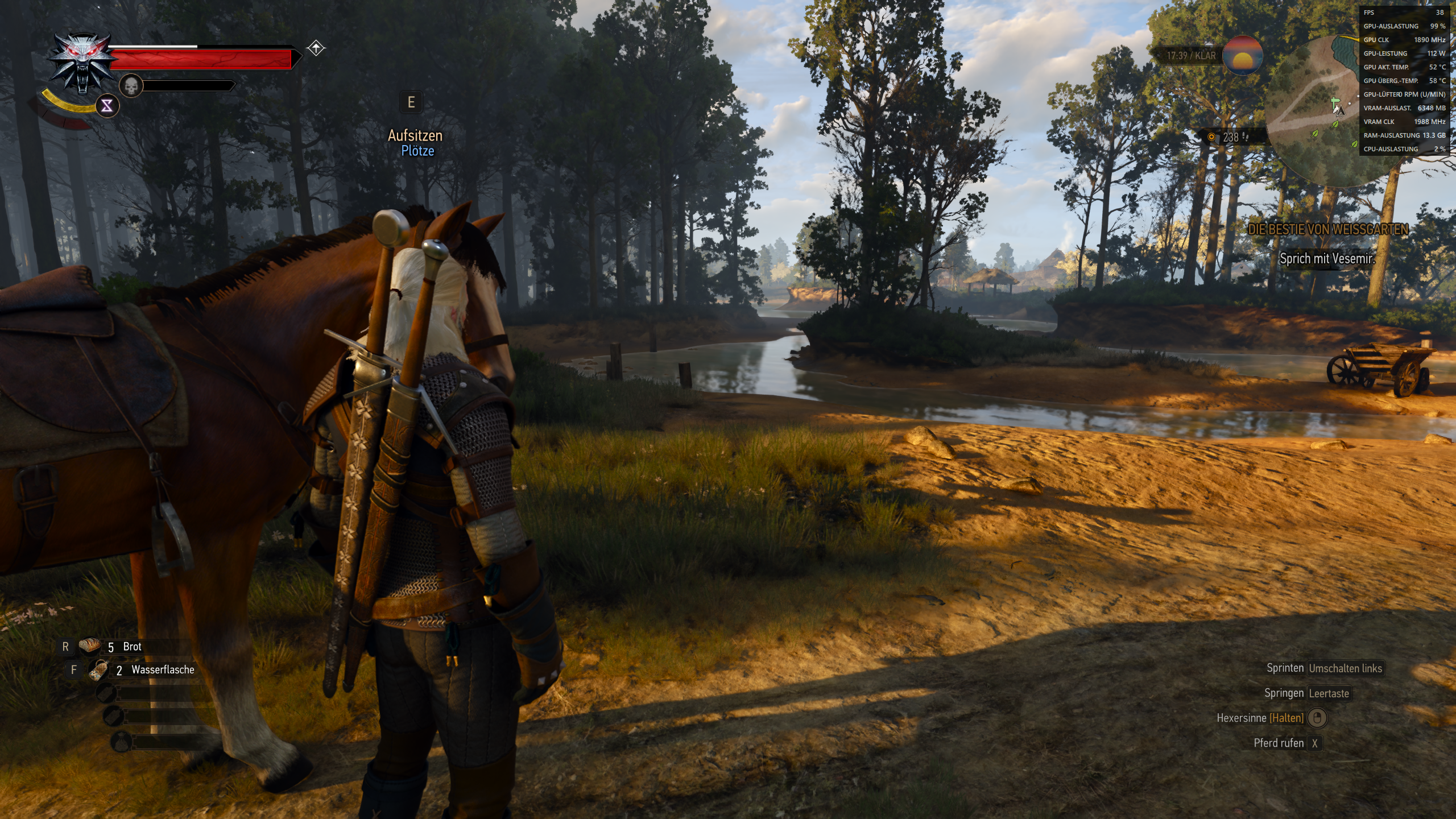

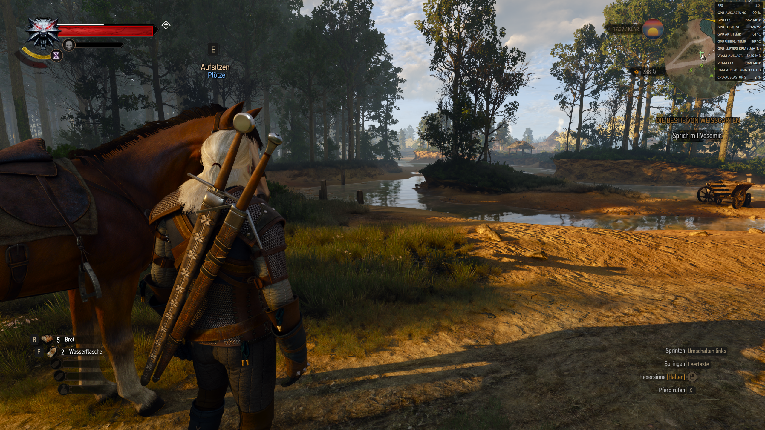

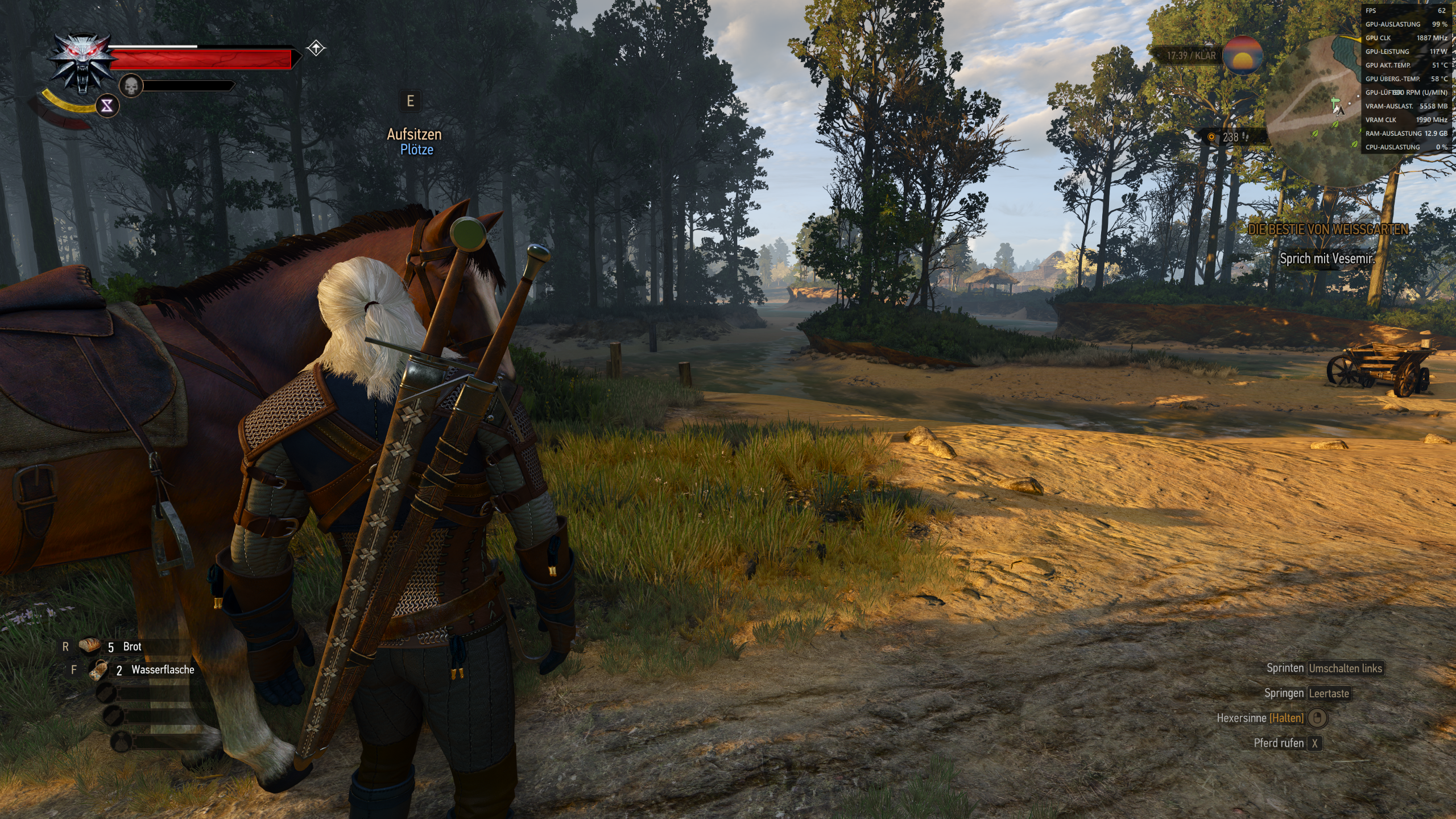

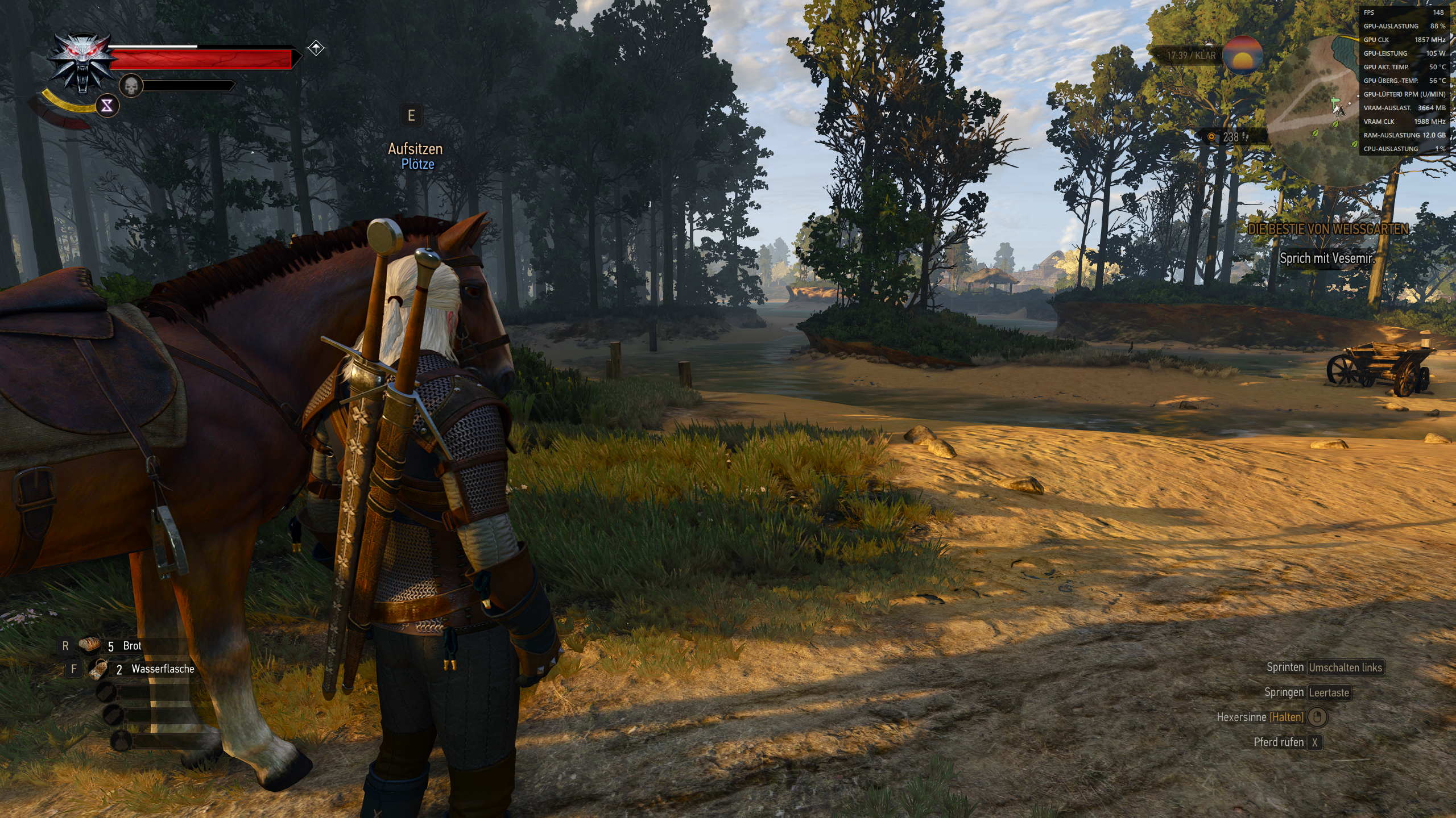

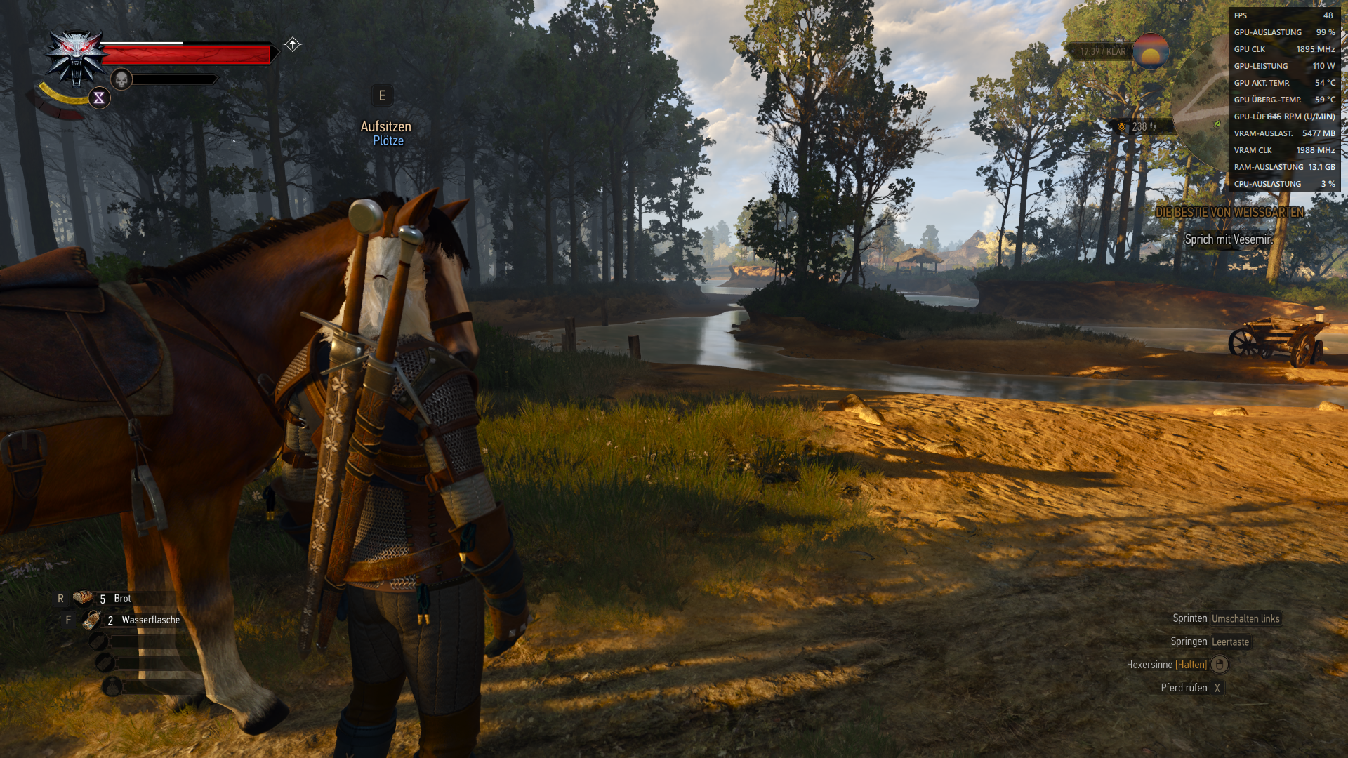

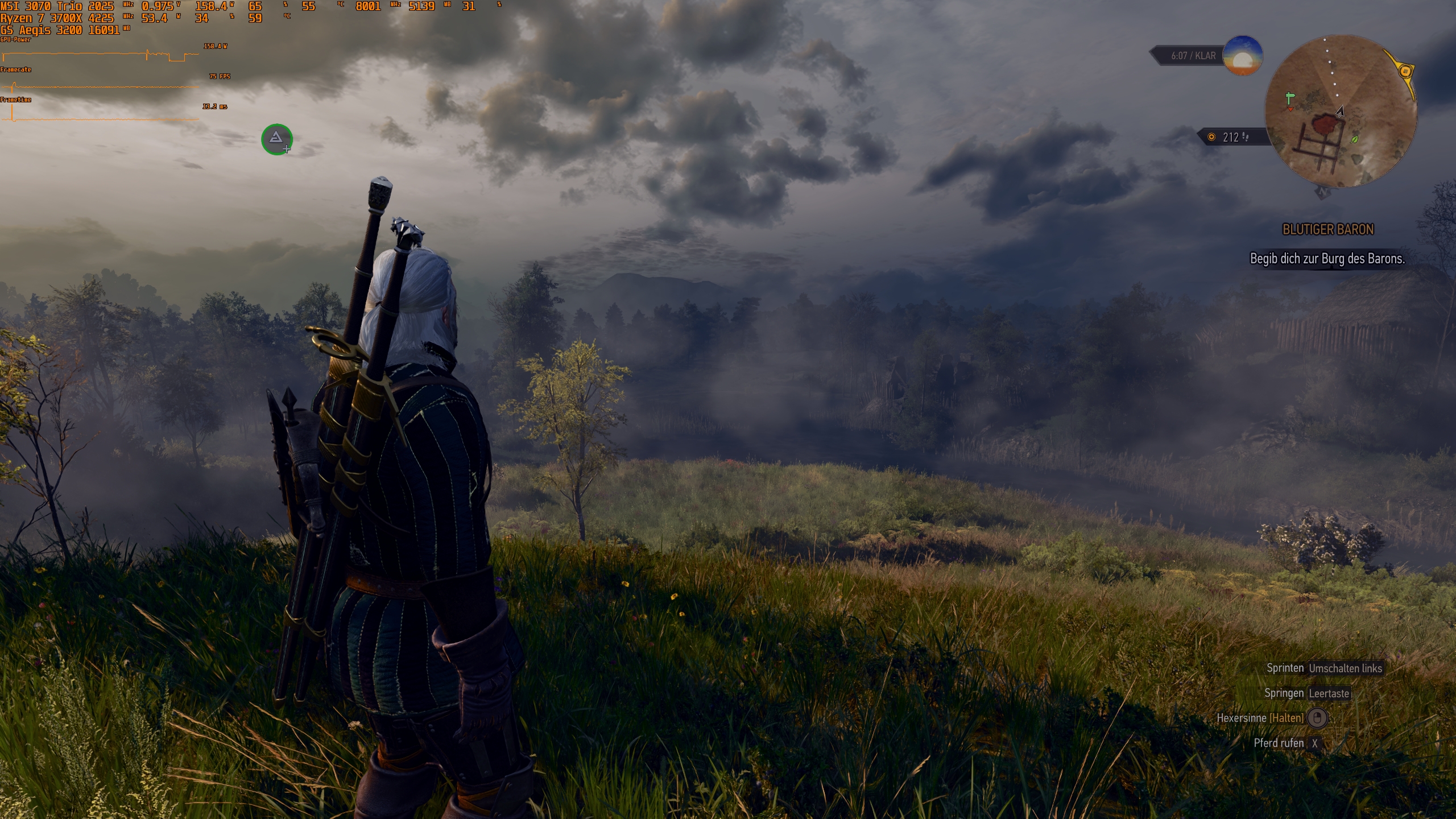

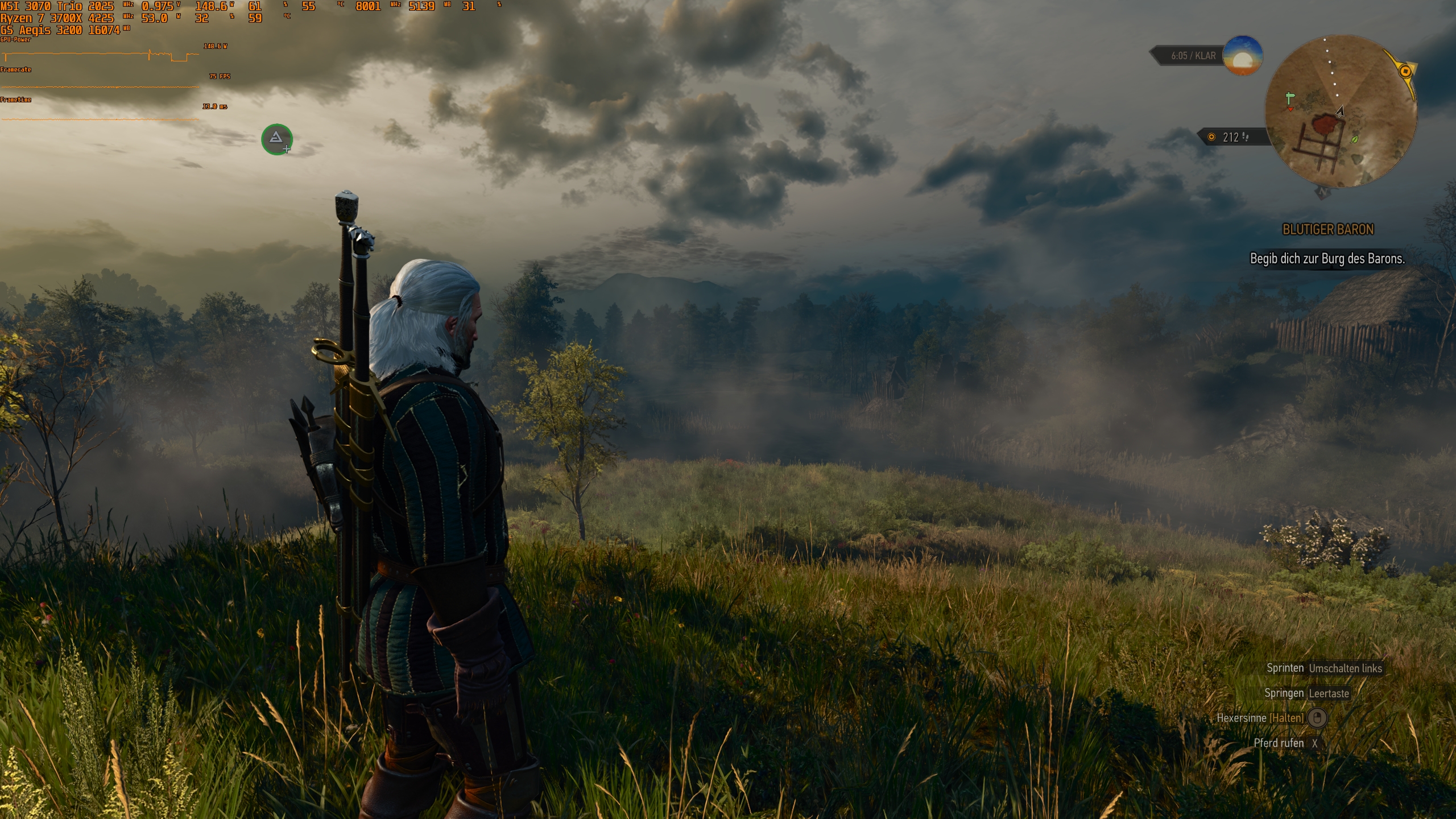

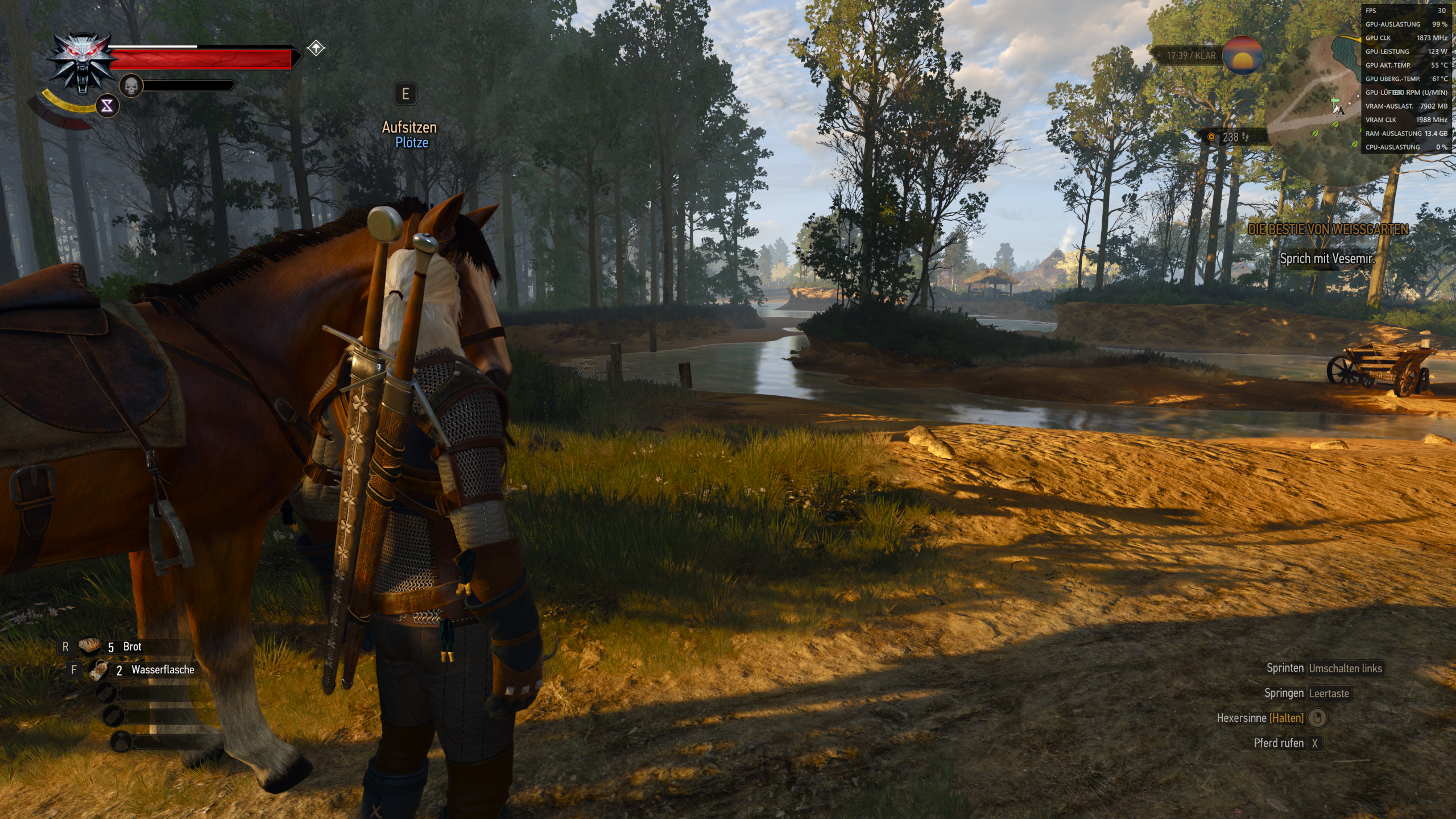

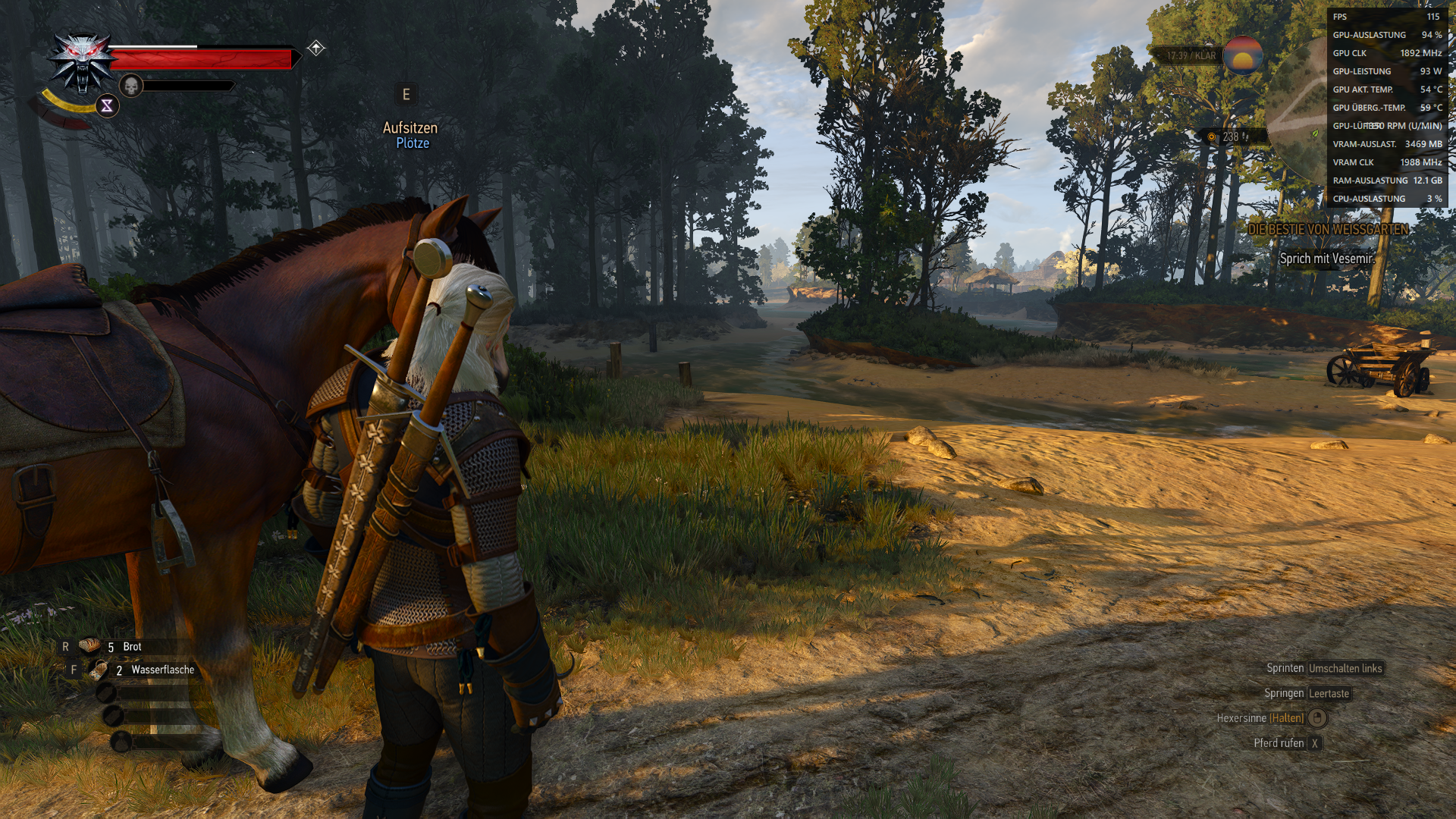

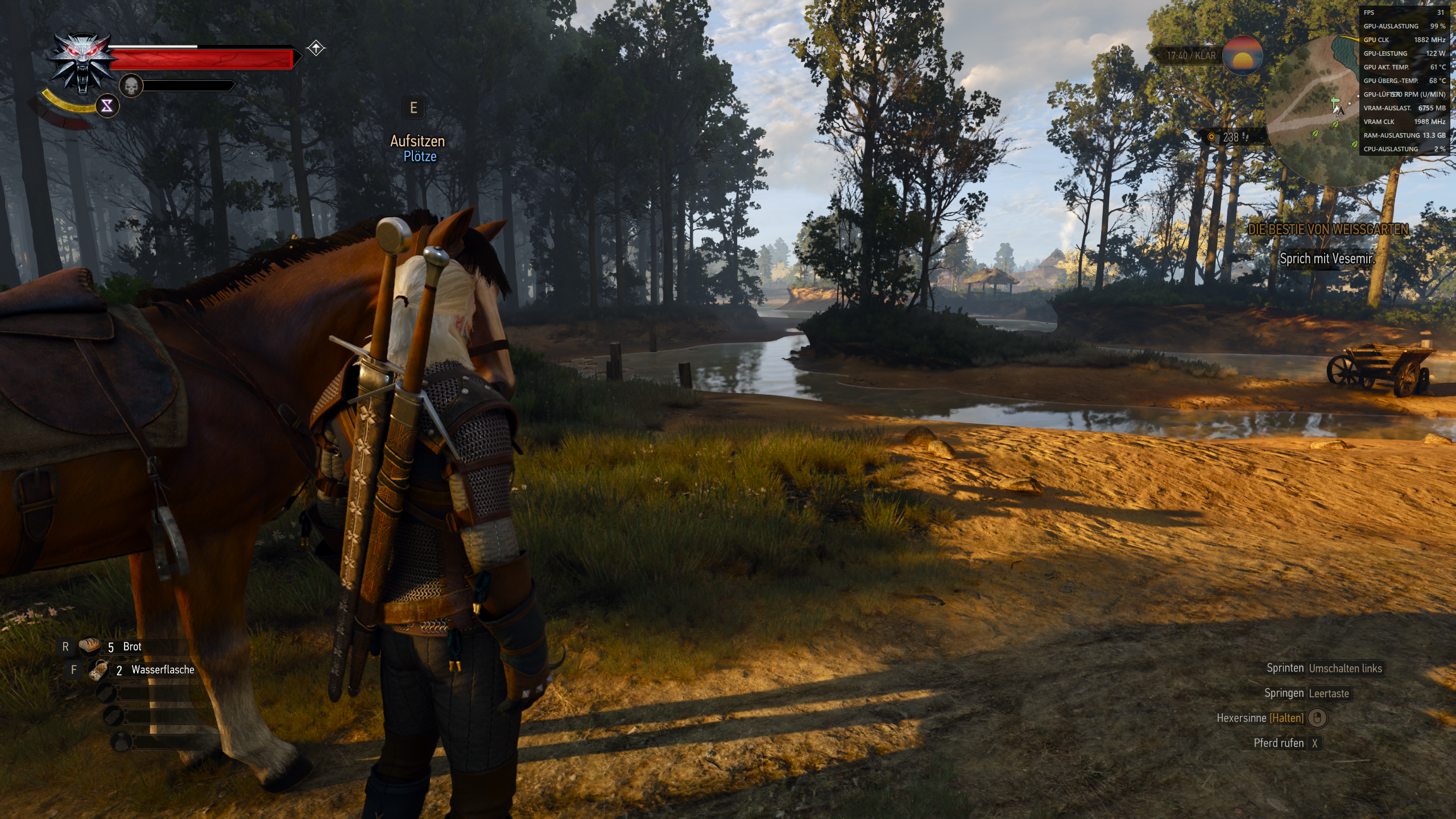

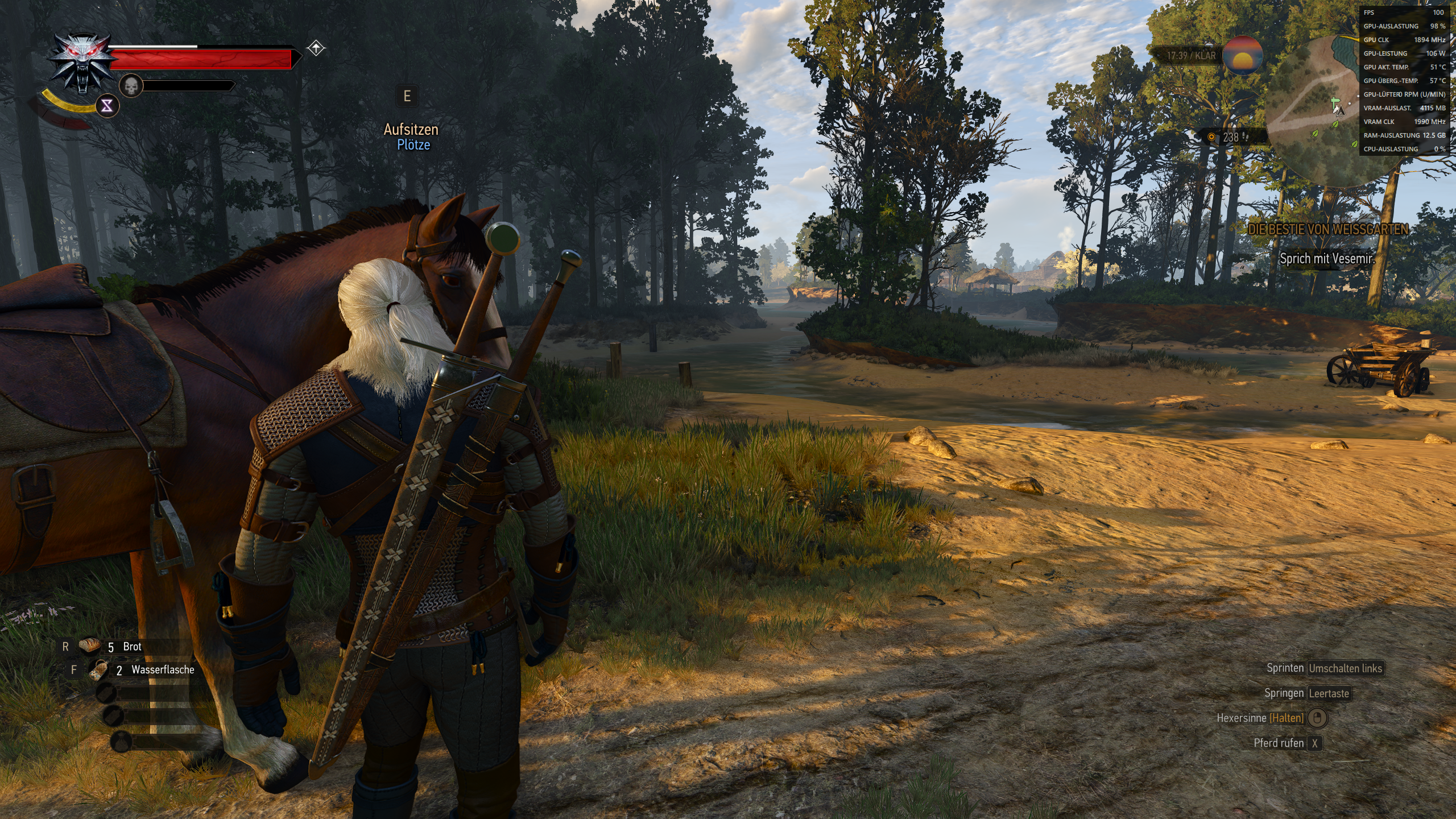

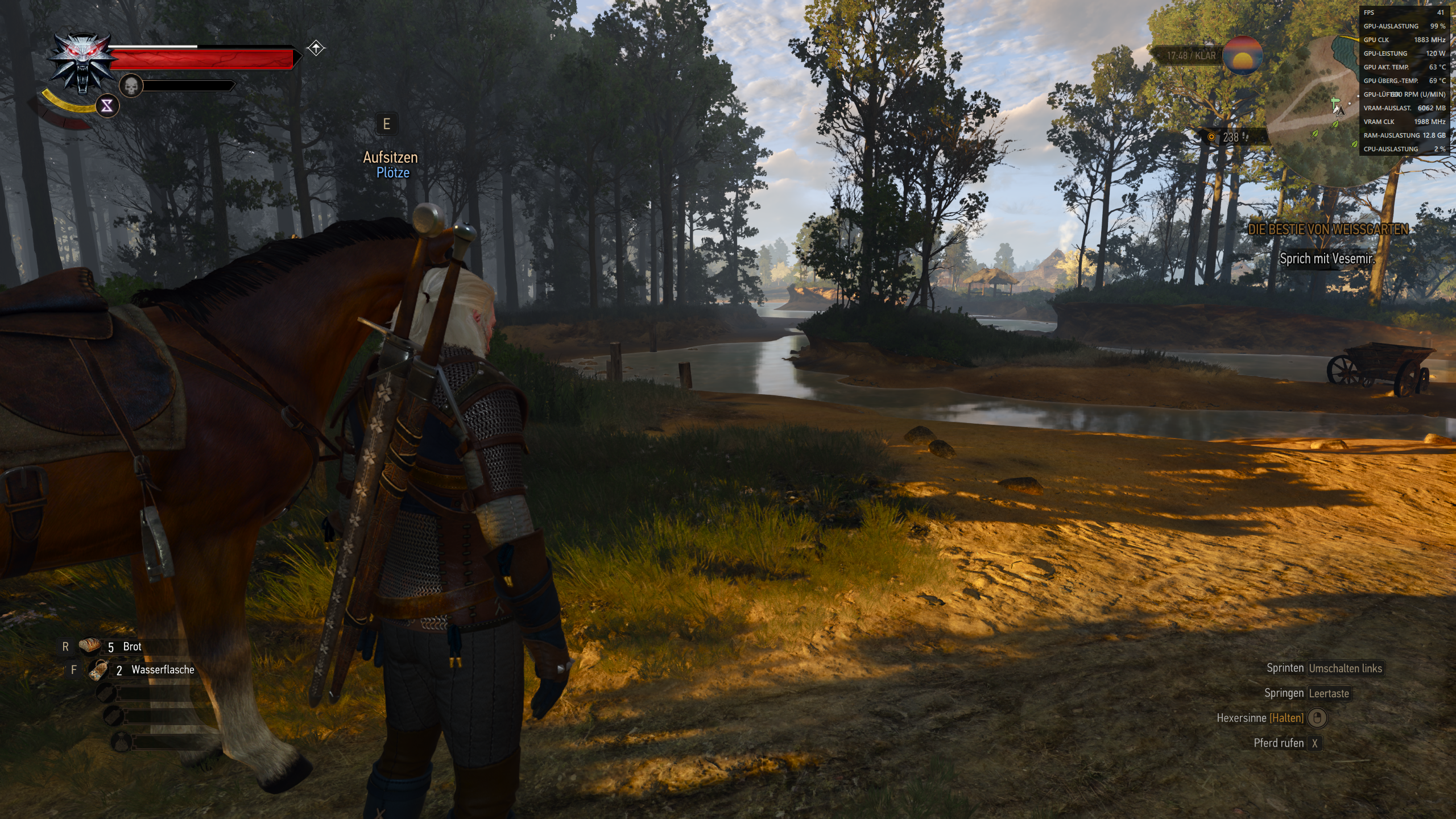

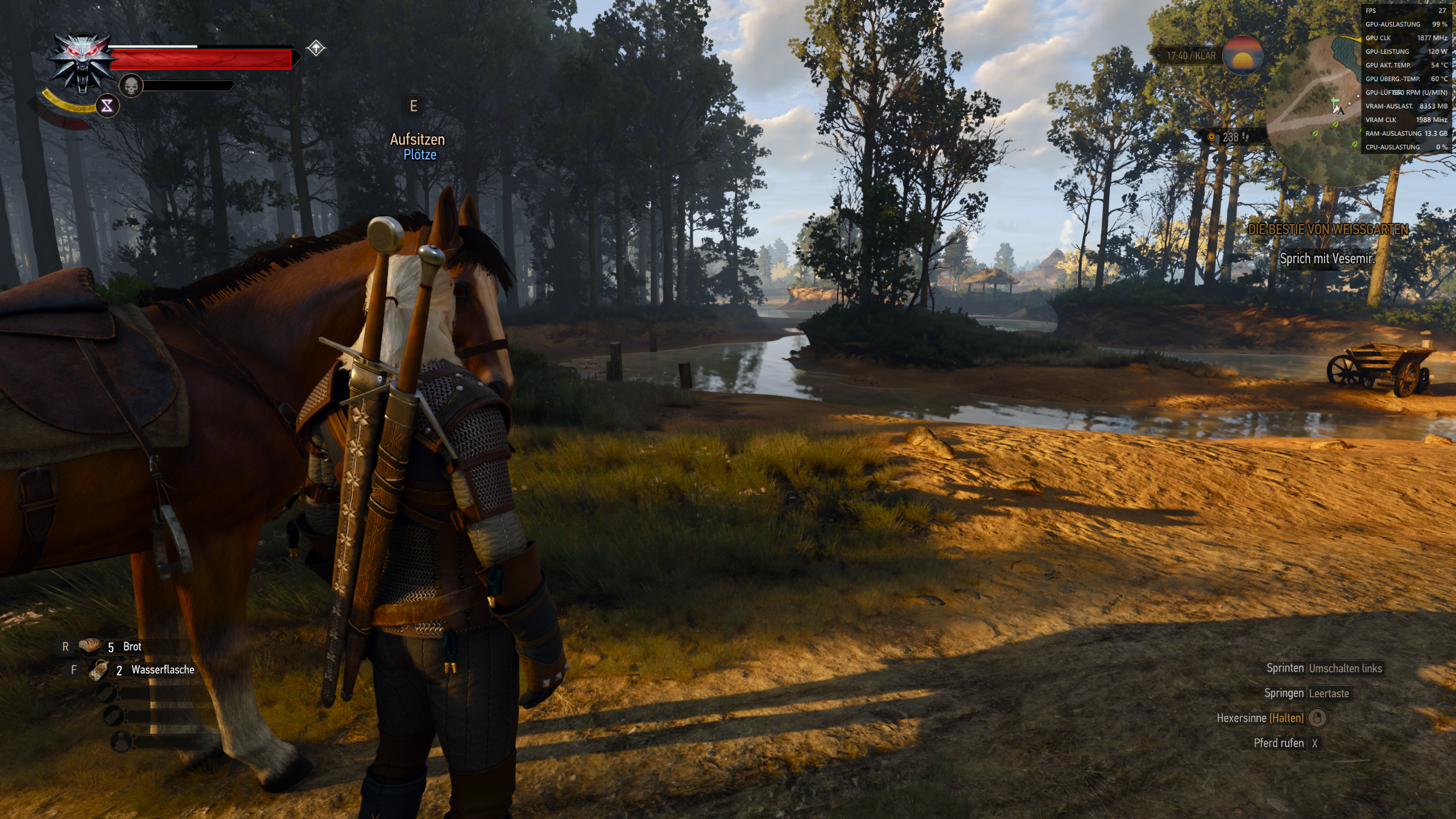

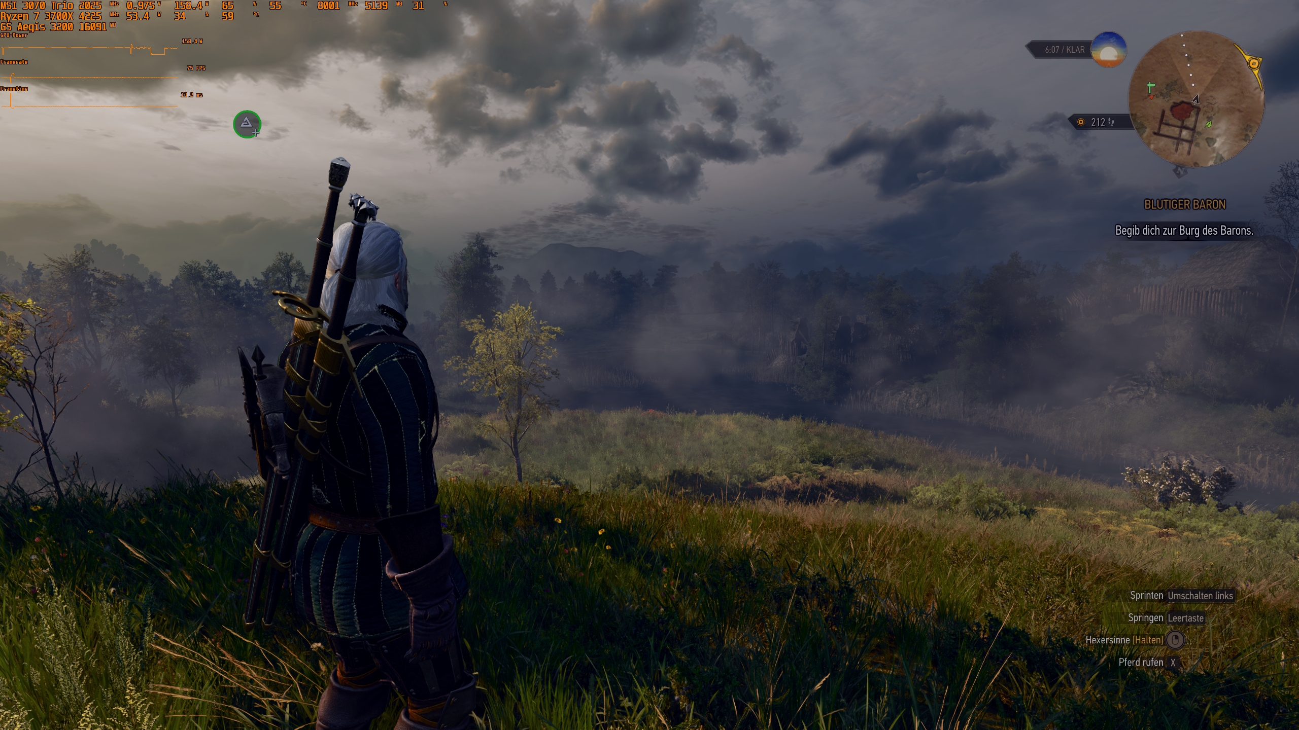

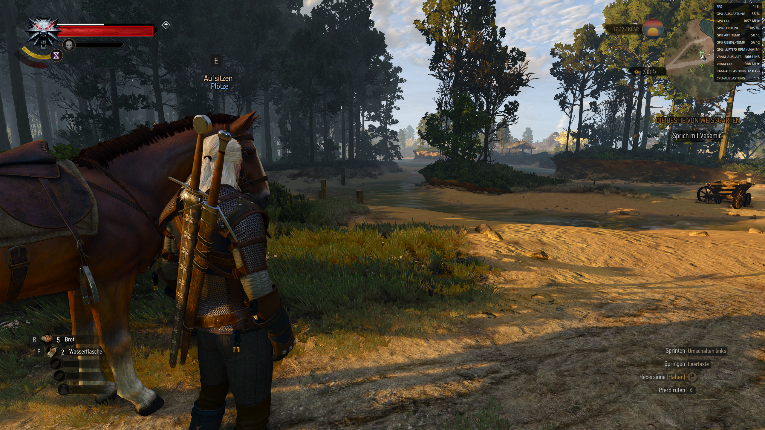

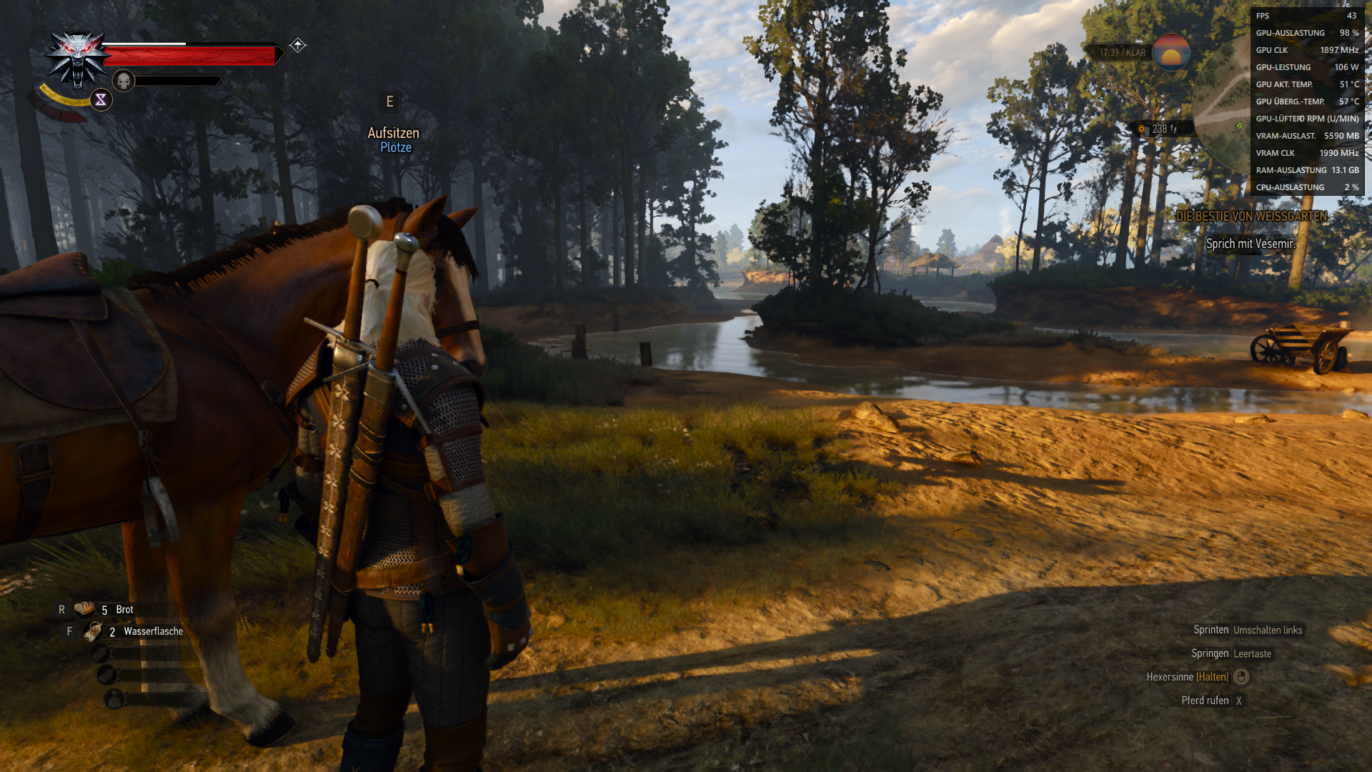

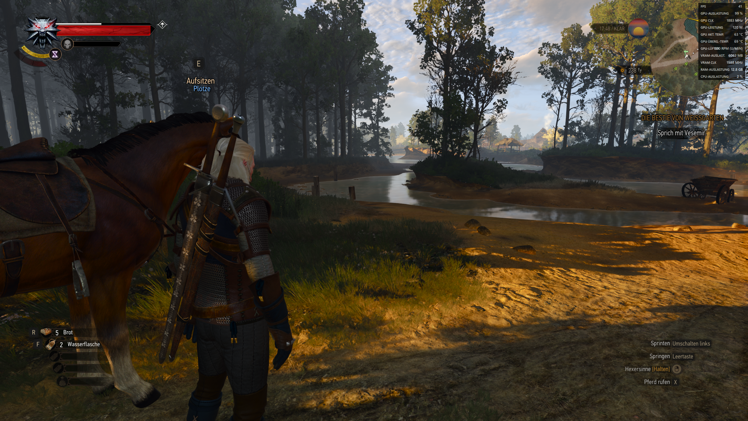

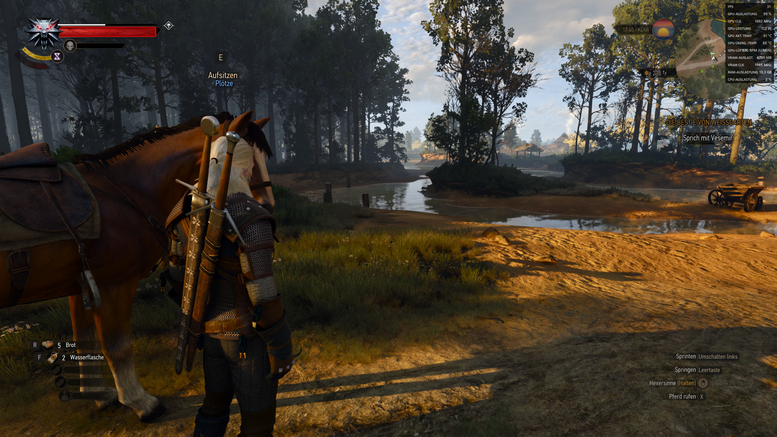

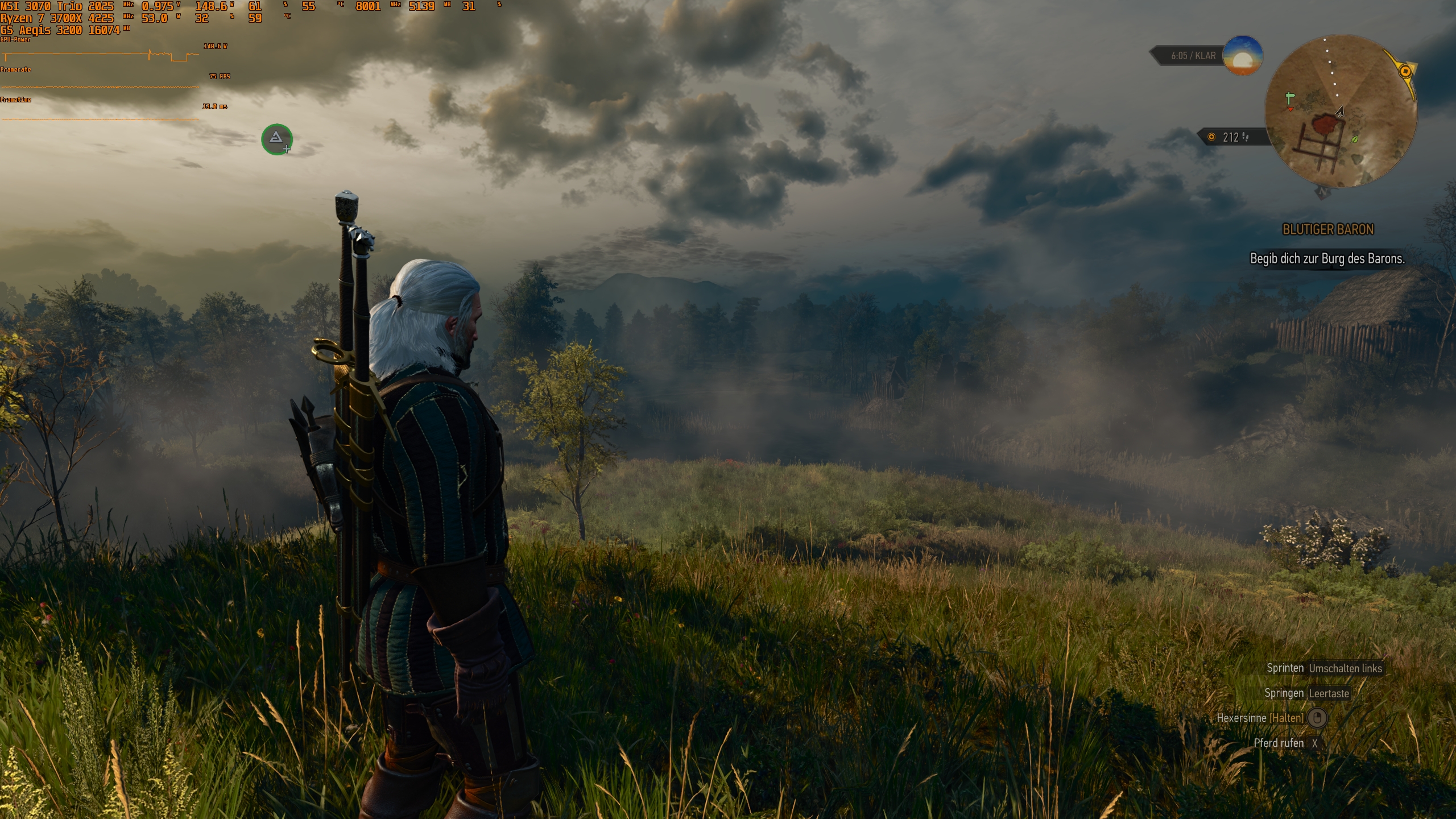

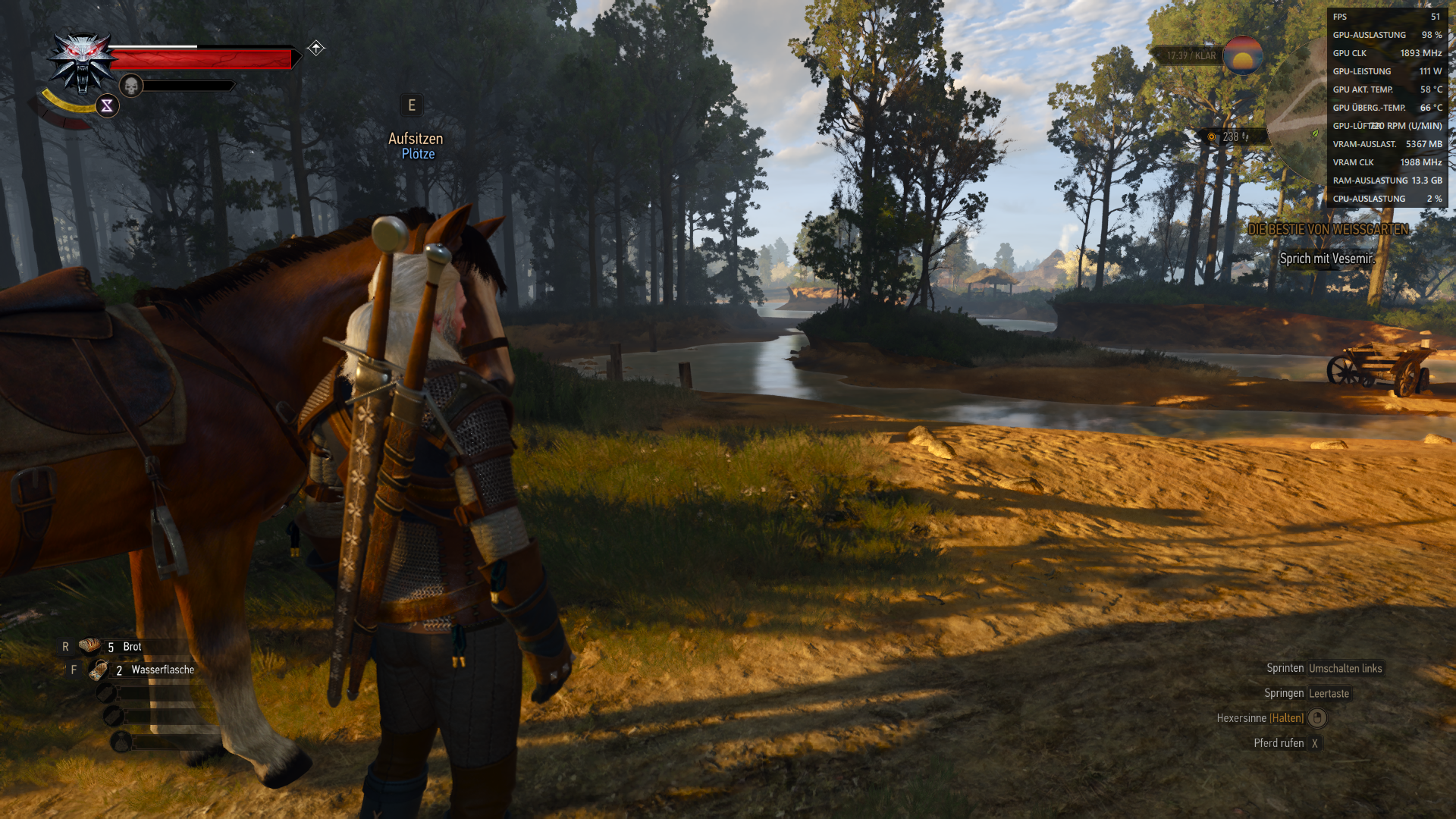

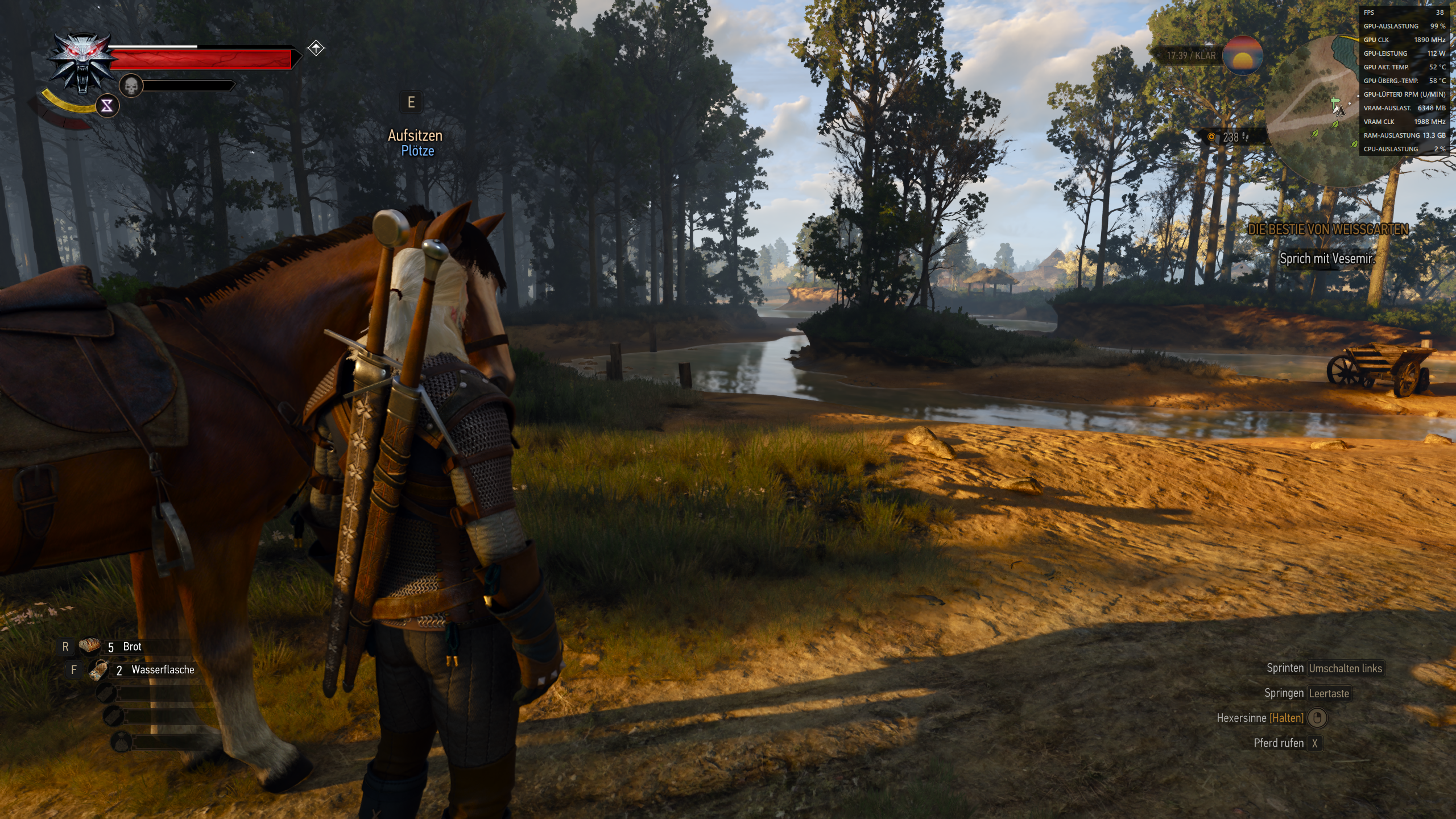

Habe die Umstellung jetzt abgeschlossen, inkl. Mods und Einstellungen gefunden, mit denen das Ganze wie die gemoddete alte Version rund läuft.
Dazu kommt ein eigenes ReShade-Preset, das der Optik den grün-gelb-Schleier nimmt und sie Richtung "real" verschiebt. Noch nicht optimal, aber wird auch noch.
Wen es interessiert:
RTAus
DLSSQualität
ScharfzeichnenAus
Screen Space Ambient OcclusionEin
Screen Space ReflectionsHoch
BewegungsunschärfeAus
WeichzeichnenAus
BloomingAus
SchärfentiefeAus
Chromatische AbweichungAus
VignettierungAus
LichtstrahlenAus
KameralinseneffekteAus
HairWorksEin
HairWorks AA8
HairWorks-VoreinstellungHoch
Anzahl HintergrundcharaktereHoch
SchattenqualitätHöchste
GeländequalitätHöchste+
WasserqualitätHöchste+
ObjektsichtweiteHöchste
GrasdichteHöchste
TexturqualitätHöchste+
DetailgradHöchste+
Reflex Low LatencyEin
DLSS-DLL-Version2.5.0
FPS-Limit max.75
Reaktionen: hannes130185, ShadowDragon, MiroPoch und eine weitere Person

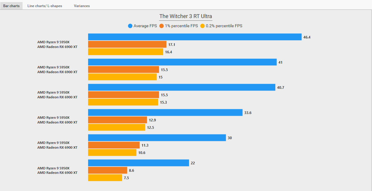

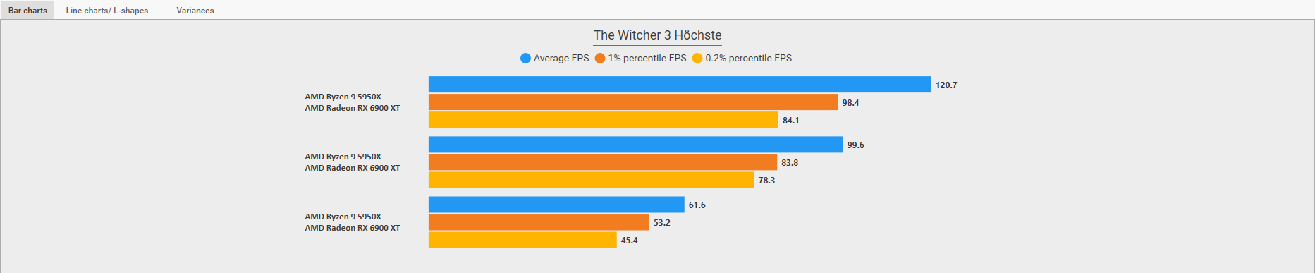

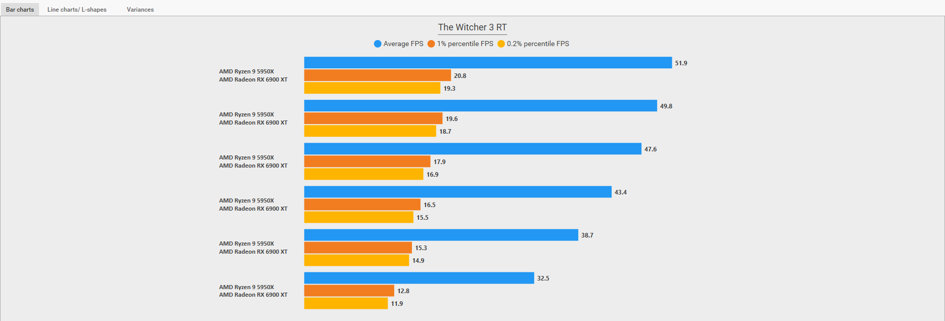

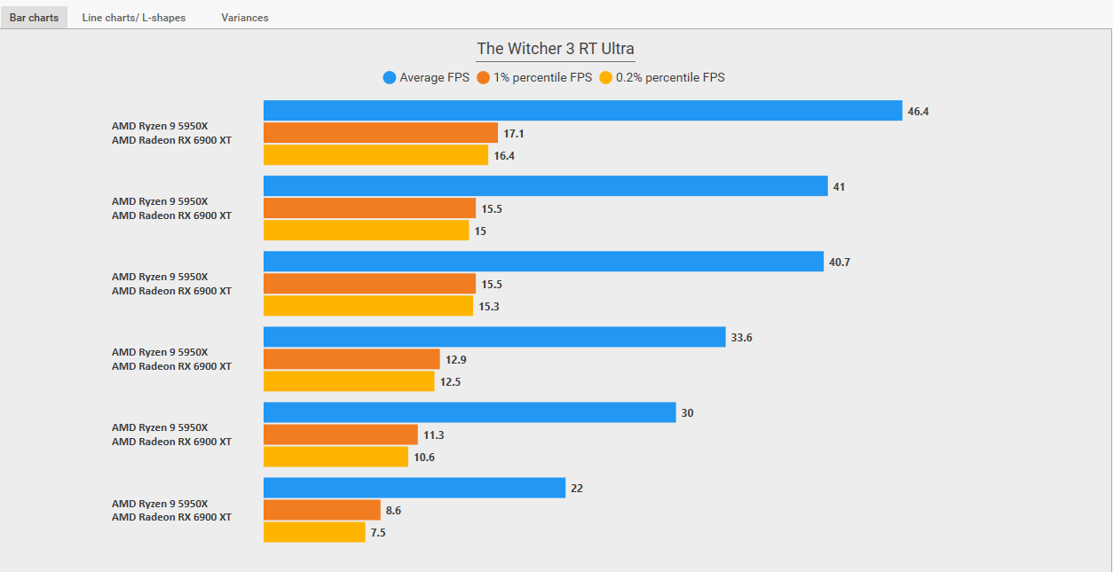

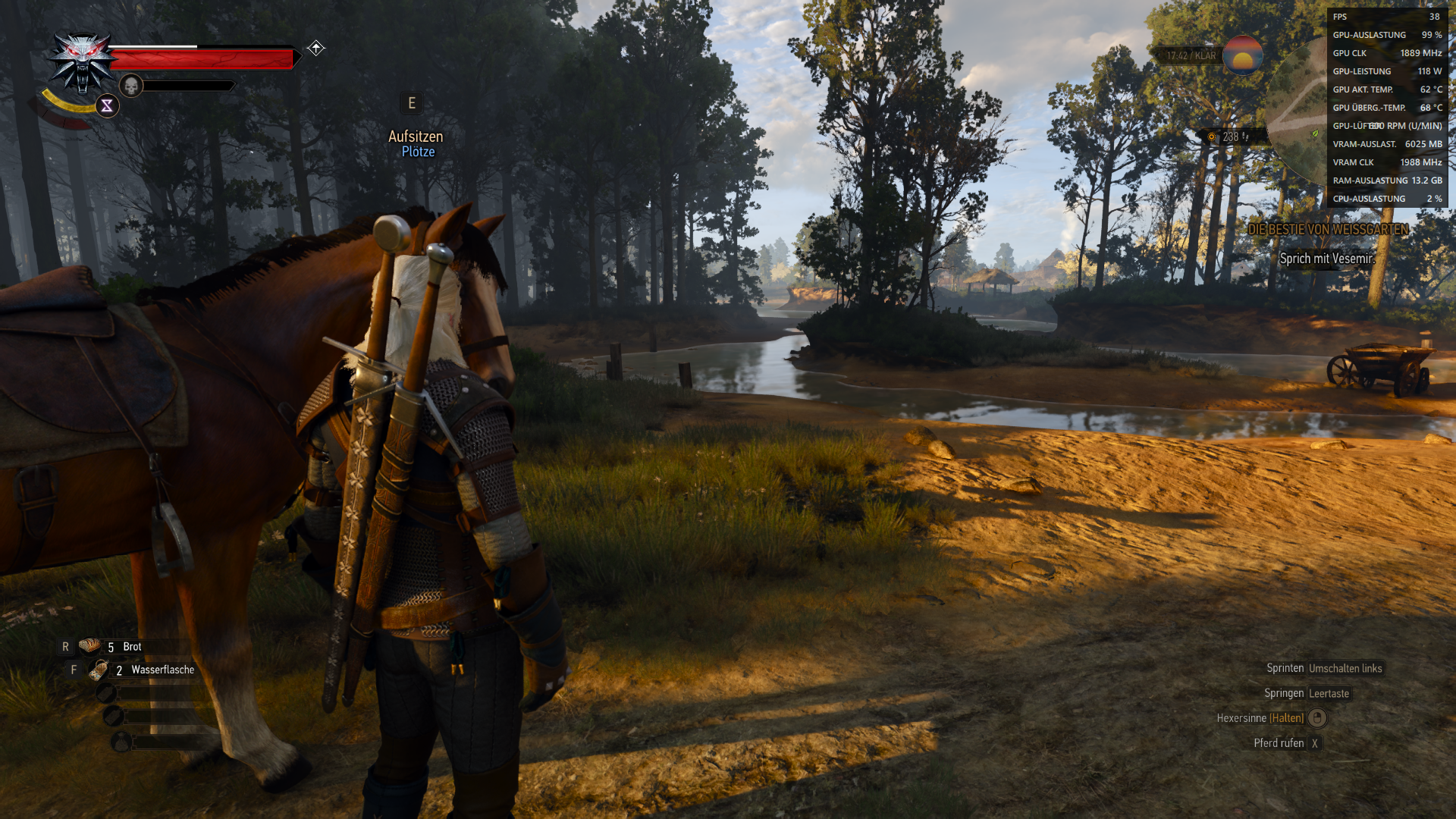

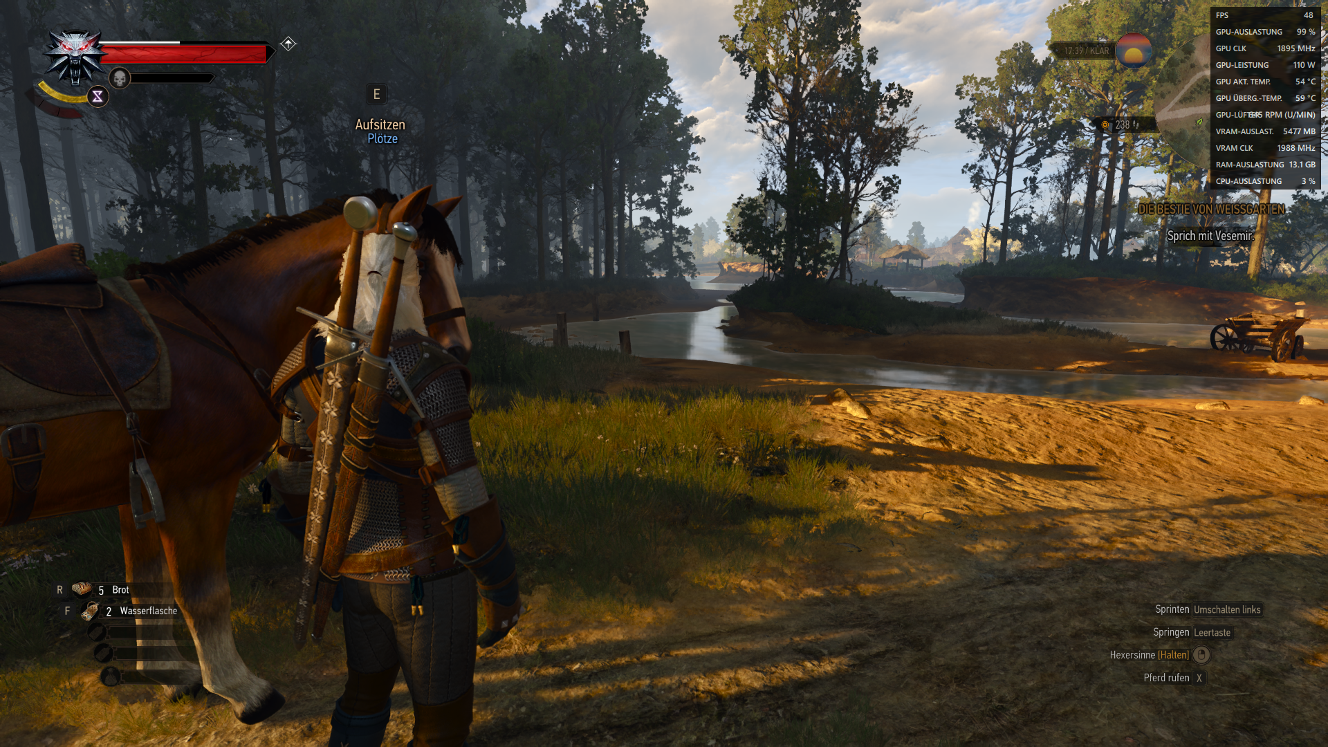

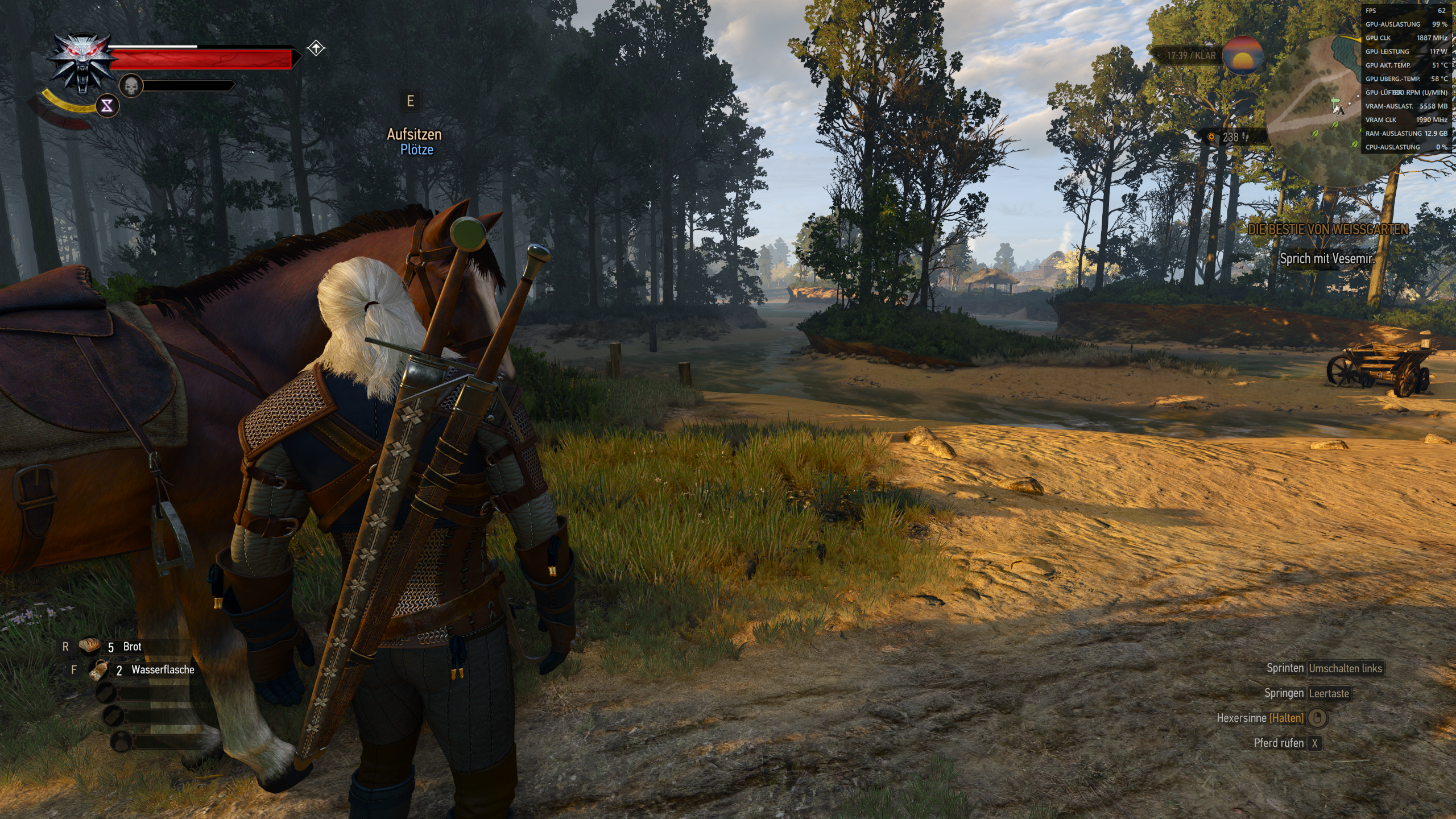

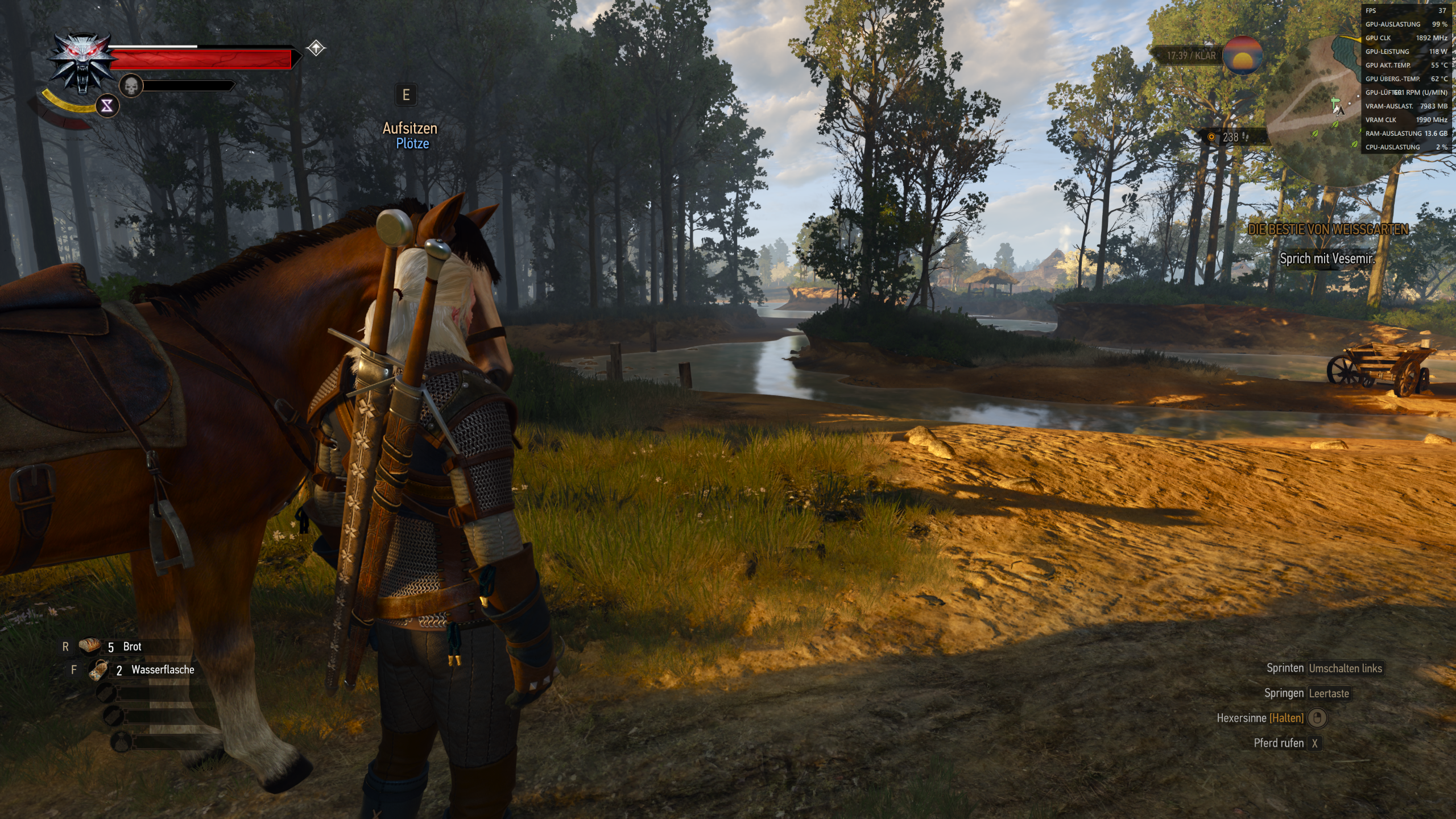

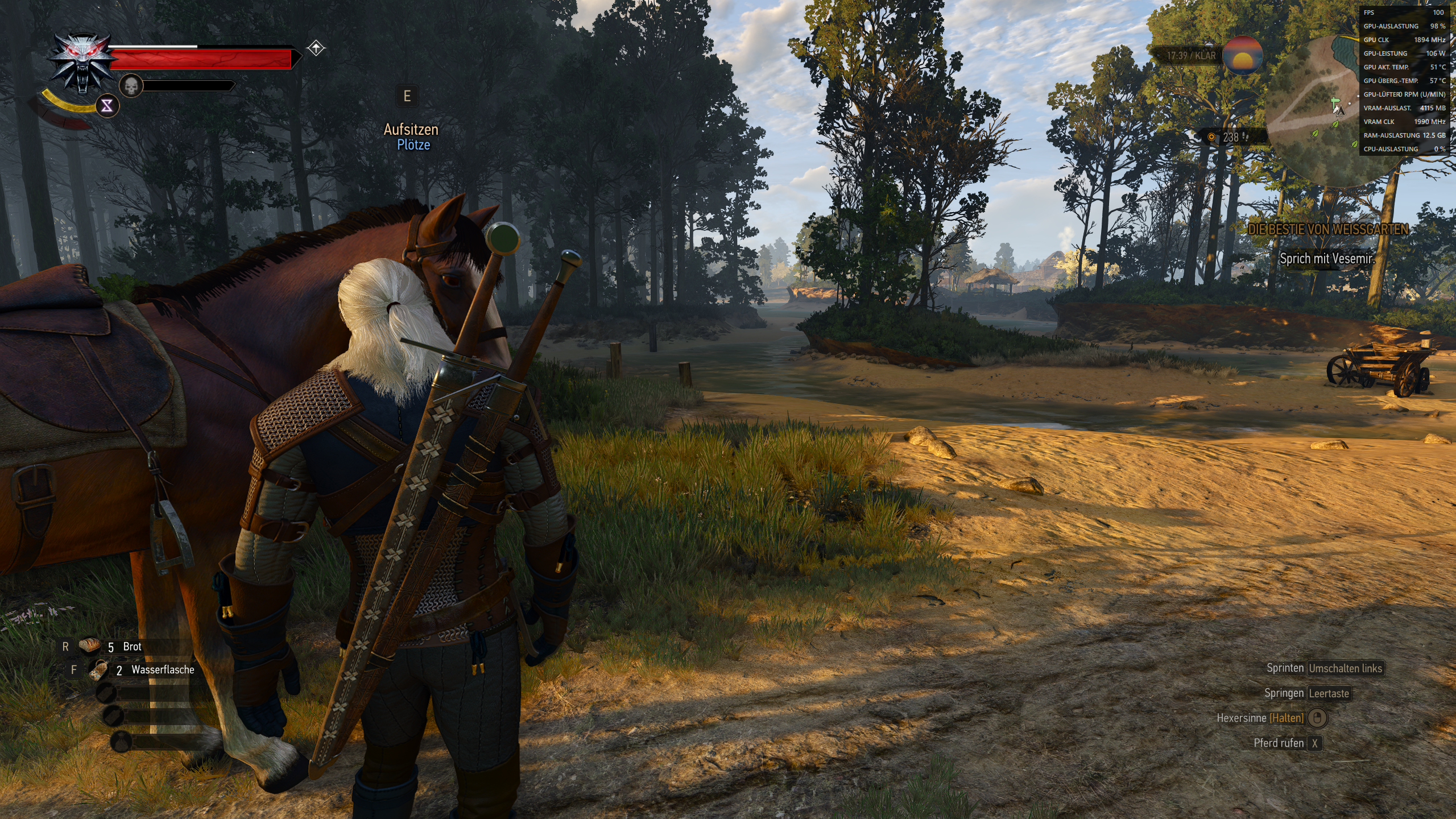

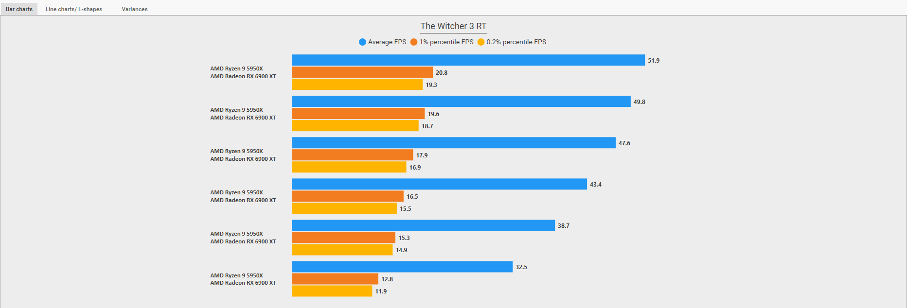

System: RX6900XT (130 Watt), 5950X, DDR4-3600CL16
1.920 x 1.080, Preset „RT Ultra“, DLSS/FSR Quality: 41
1.920 x 1.080, Preset „RT Ultra“, DLSS/FSR Performance: 46
2.560 x 1.440, Preset „RT Ultra“, DLSS/FSR Quality: 34
2.560 x 1.440, Preset „RT Ultra“, DLSS/FSR Performance: 41
3.840 x 2.160, Preset „RT Ultra“, DLSS/FSR Quality: 22
3.840 x 2.160, Preset „RT Ultra“, DLSS/FSR Performance: 30
1.920 x 1.080, Preset „RT“, DLSS/FSR Quality: 50
1.920 x 1.080, Preset „RT“, DLSS/FSR Performance: 52
2.560 x 1.440, Preset „RT“, DLSS/FSR Quality: 43
2.560 x 1.440, Preset „RT“, DLSS/FSR Performance: 48
3.840 x 2.160, Preset „RT“, DLSS/FSR Quality: 33
3.840 x 2.160, Preset „RT“, DLSS/FSR Performance: 39

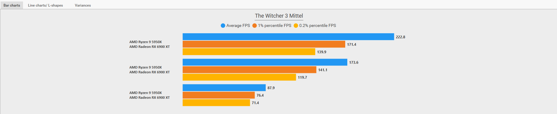

1.920 x 1.080, Preset „Höchste“: 121
2.560 x 1.440, Preset „Höchste“: 100
3.840 x 2.160, Preset „Höchste“: 62

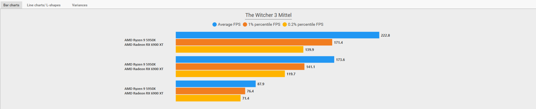

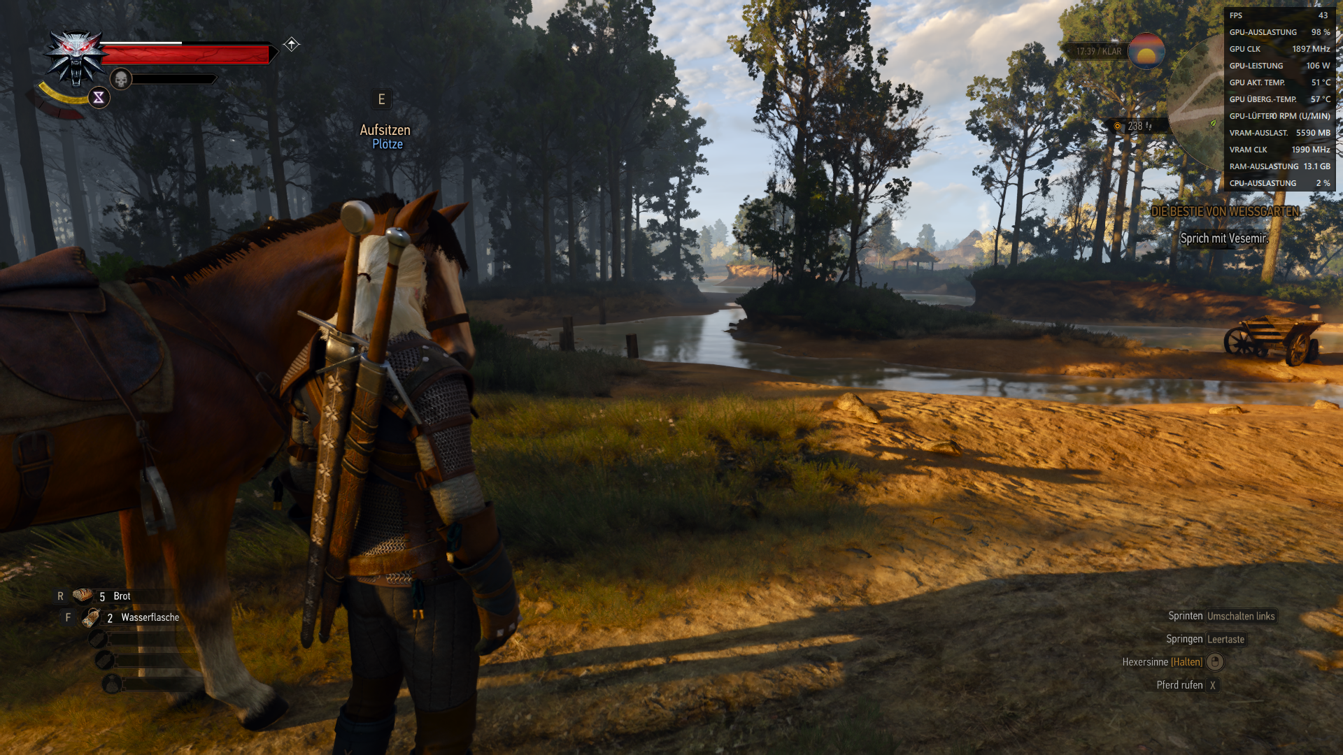

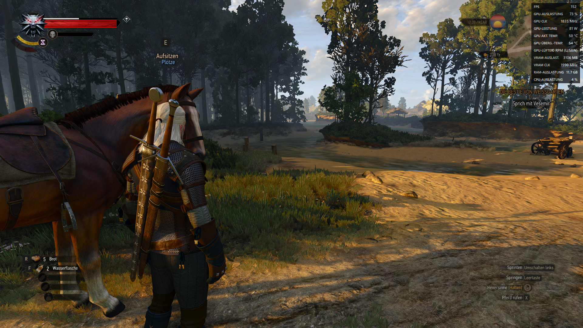

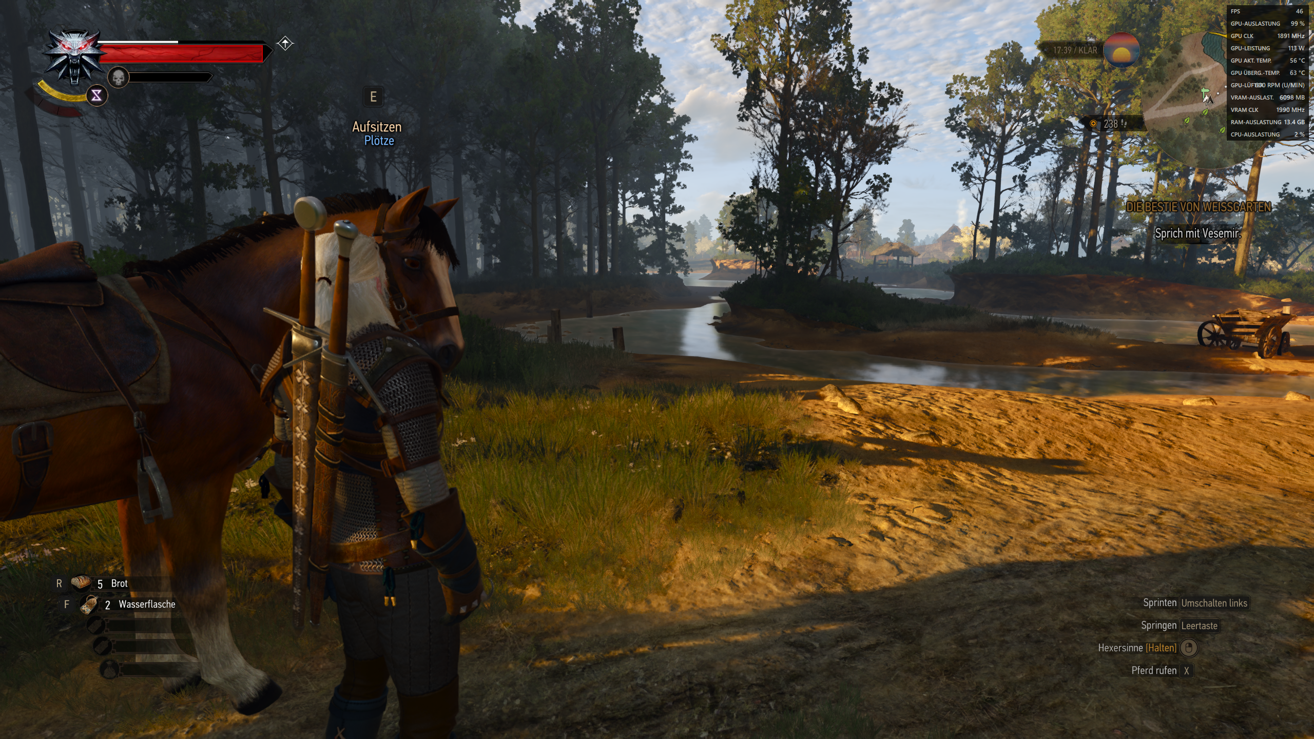

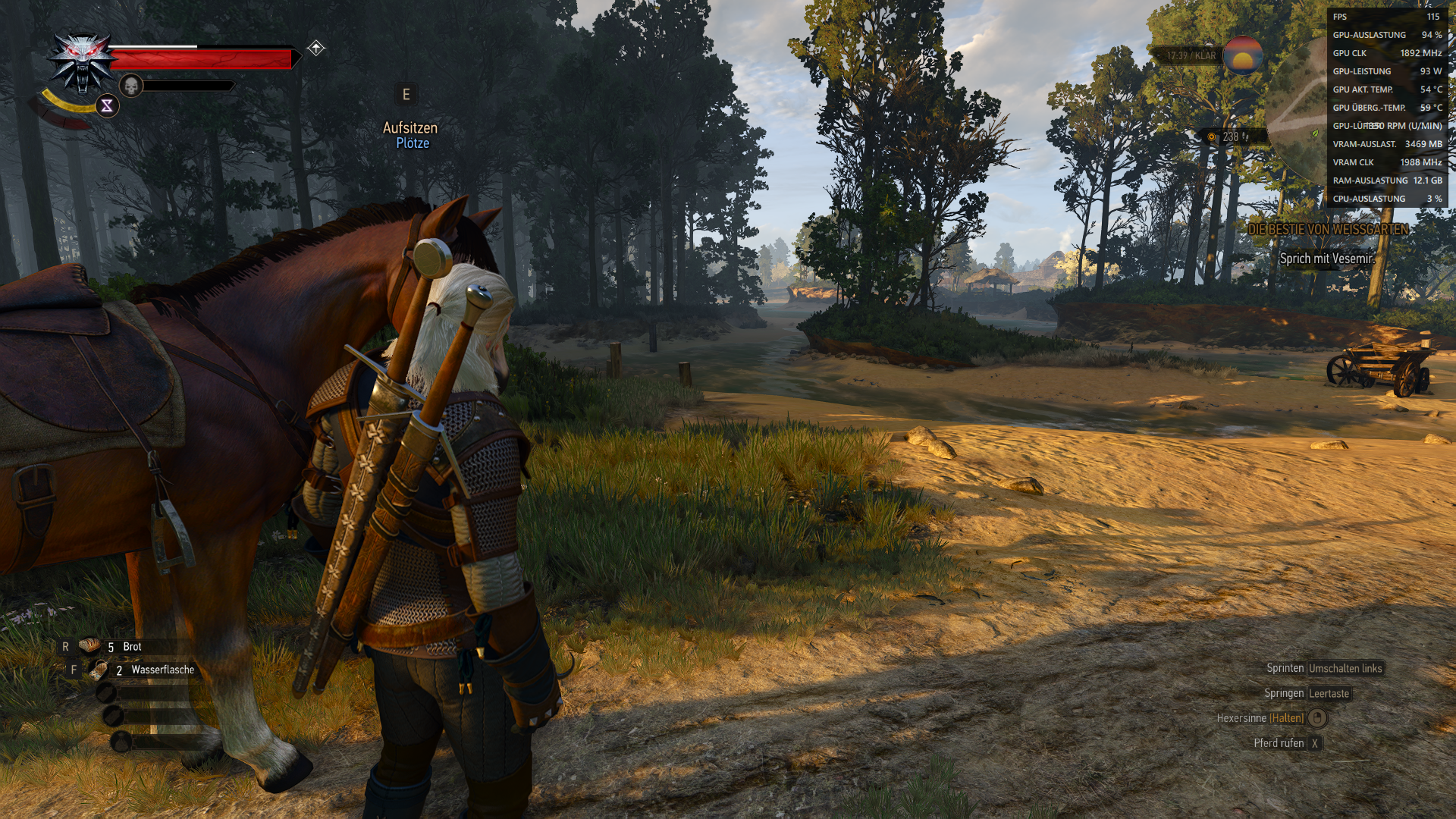

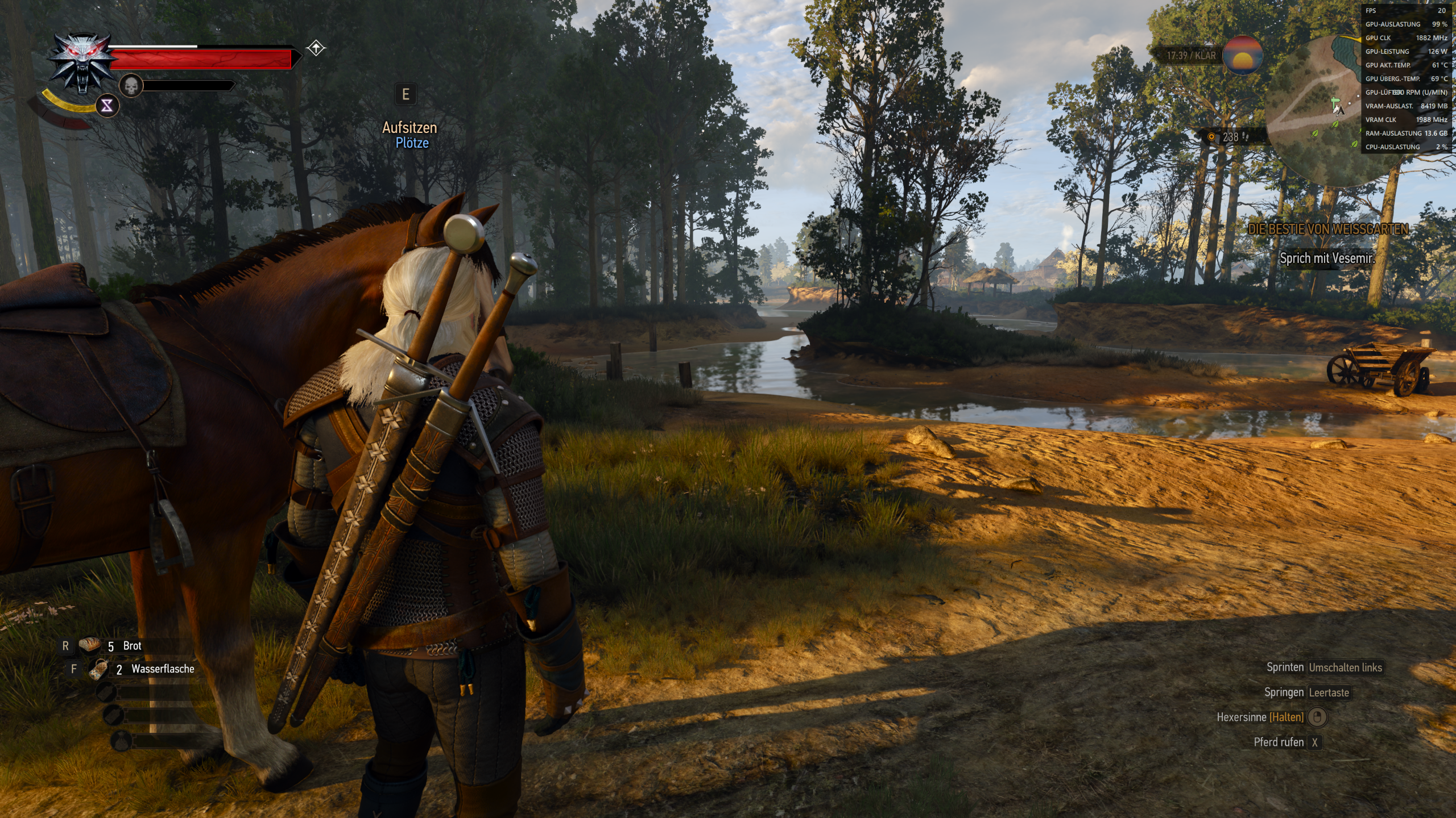

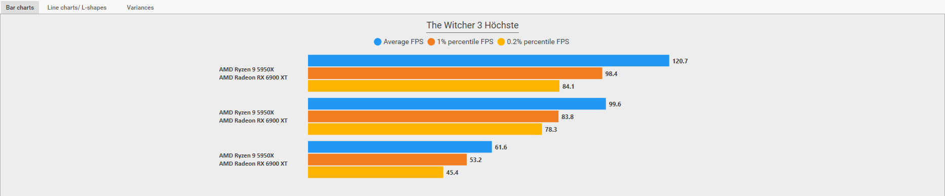

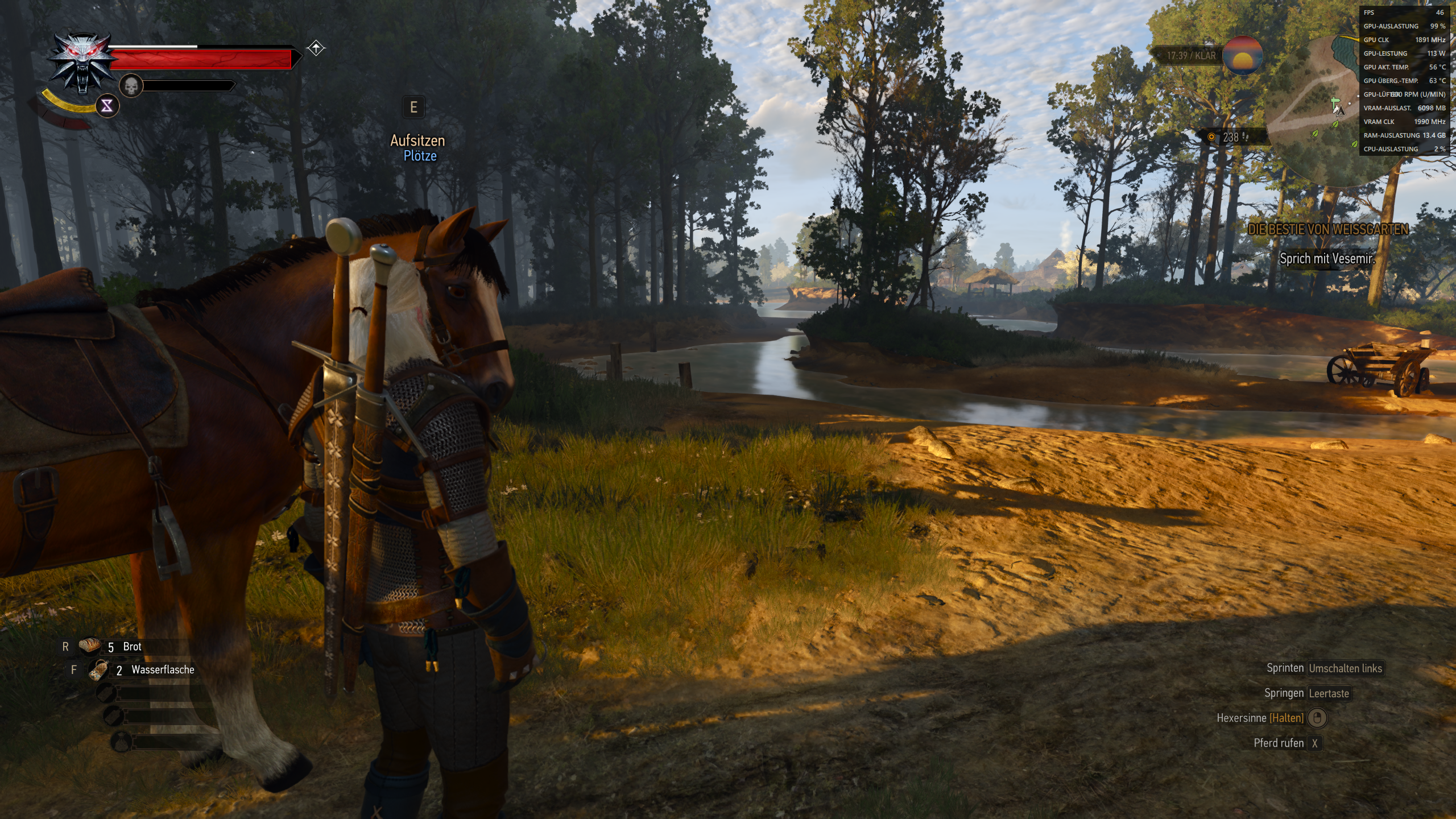

1.920 x 1.080, Preset „Mittel“: 223
2.560 x 1.440, Preset „Mittel“: 174
3.840 x 2.160, Preset „Mittel“: 88
Info: 6900XT mit dem MPT auf 130 Watt Powerlimit limitiert.
5950X läuft Stock Settings sowie der Arbeitsspeicher mit seinen XMP Einstellungen.
Ergebnisse habe ich gerundet, weil ich nicht sicher war, ob man "Komma-Werte" in der Tabelle
benutzen darf/kann. Genaue Ergebnisse sieht man in den Screenshots vom CapFrameX.
