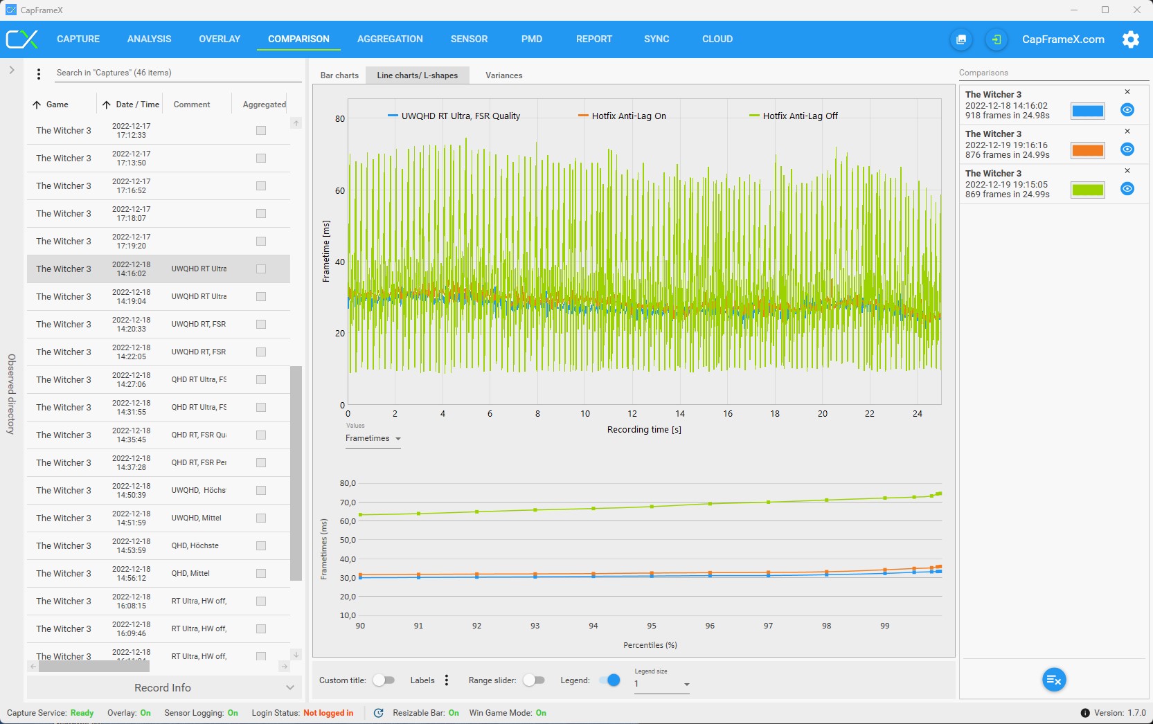

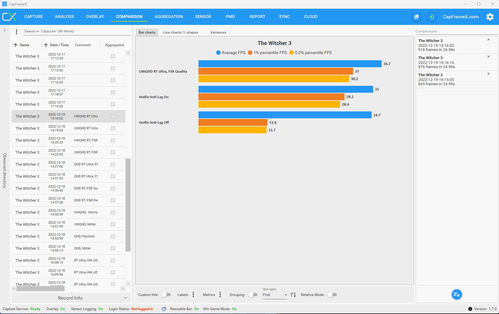

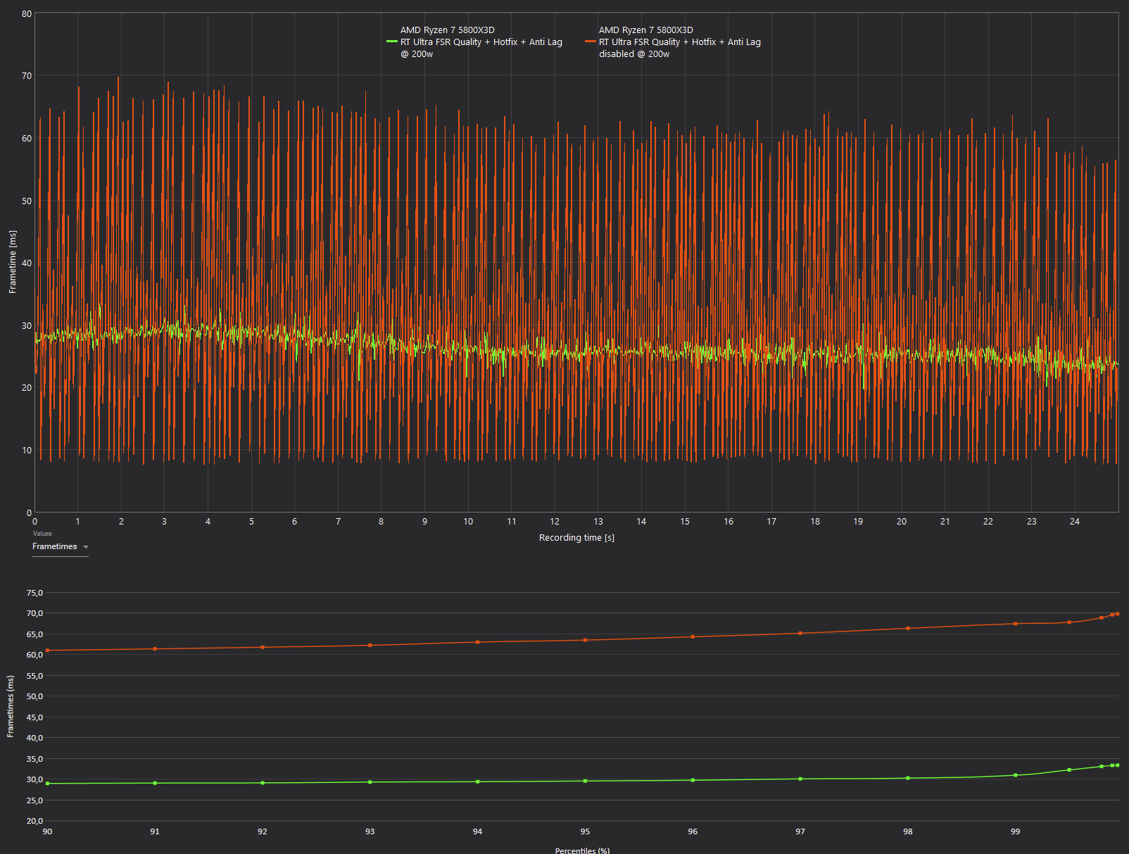

Anti-Lag fixt auch nach dem Hotfix immer noch die Frametimes. @Verangry : Vielleicht versuchst du das auch mal.

Mag sein, dass es bei den 7xxxern nichts bringt, aber RDNA2 profitiert wesentlich davon. @Jan
Tjo, wenn ich mich aber an die vorgegebenen Settings halte, dann sollte sowas wie Anti Lag oder sonstiges im Treiber einstellbare eben auf Stock stehen (vom OC mal abgesehen) - deswegen ja auch Reflex aus beim testen mit NV Karte.
Gilt übrigens auch (weil es immer noch broken ist) für das Tessellation anpassen im AMD Treiber (schaltet man es aus, hat man mehr FPS beim Hexer).
Klar kann man das dann selbst einstellen und bei dem einen oder anderen bringt es dann auch etwas, aber verfälscht dann die Messungen.

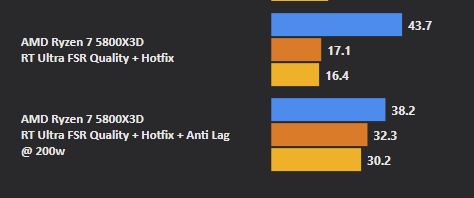

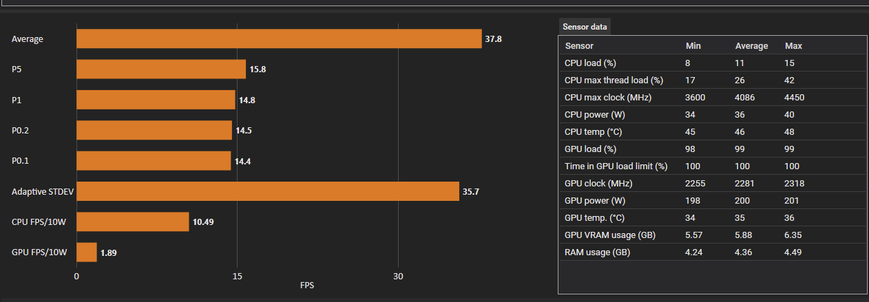

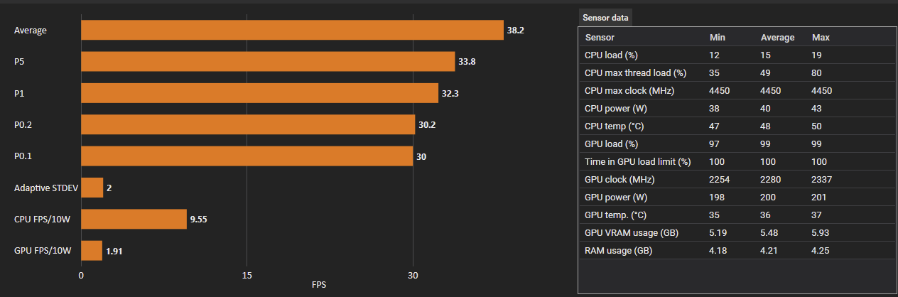

Mal grad mein 200w Profil gebenched mit Anti-Lag enabled.
Ja bringt tatsächlich etwas, dennoch bleibe ich dabei, dass wenn man es bei AMD aktiviert, es auch bei NV aktivieren muss um "fair" zu vergleichen und das wurde hier im Test ja untersagt.

Verangry schrieb:
Das ist sehr idealistisch aber wenn ich das Spiel spielen will, stell ich Anti-Lag an und es läuft butterweich. Dann noch ein paar Einstellungen angepasst und man kann es auf der GPU gut spielen.
Die Average FPS bleiben auch gleich. Somit sind die Resultate nicht verfälscht.
Also wenn du's spielen willst, schalt Anti-Lag halt hinzu. Wenn nicht, dann eben nicht. :)
