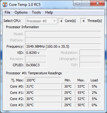

kleiner Screenshot während dem Spiel Counter Strike Go.
Das komische daran ist. Ich habe gerade auch diese Temperaturen im Idle Bereich.
punkrockfan schrieb:
das sind nur min und max, wer sagt dir dass die 50er werte cuurent idle sind?
pack mal hwinfo drauf....
http://www.hwinfo.com/
da haste im fenster dann auch die current anzeige
Hab ich auch drauf - klare Empfehlung!
Du kannst Dir mit HWinfo sogar OnScree Overlays auf den Bildschirm erstellen (ganz einfach) und damit die Werte die Du im Blick haben willst während des Spiels sehen!
