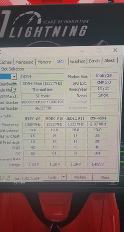

Besitze diesen Arbeitspeicher auf dem MSI Z390 GAMING PRO CARBON.
Laut Datenblatt ist ja bis zu 4x DDR4 DIMM, dual PC4-35200U/DDR4-4400 (OC) möglich. Egal welche Einstellung auch andere Timings und selbst auf 1.5V habe ich Bluescreen. XMP usw habe ich alles probiert keine Chance.

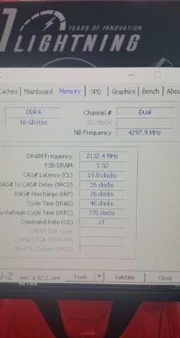

Habe ihn auf 4266Mhz und er läuft Einwandfrei nicht ein Bluescreen und läuft mit 1.45V. Es ist auch nicht weiter schlimm in dem Sinne. Liegt es jetzt am Board oder am Speicher.

Wie gesagt hatte auch die Timings 20-25-25-45 und 2T Manuell Eingestellt ob mit 1.45V oder 1.50V.
