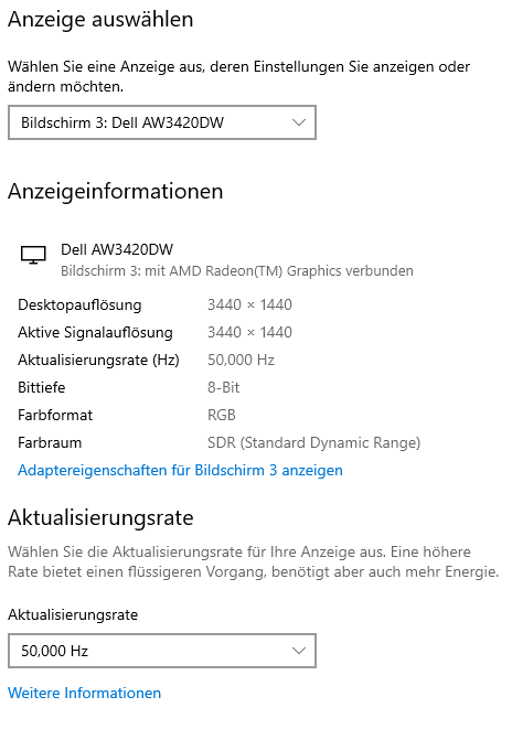

Das ist direkt am Notebook angeschlossen? Seltsam. Kannst du Refresh-Rate und Auflösung dann hochdrehen unter Windows? Windows merkt sich ja immer die letzte genutzte Konfig pro Kombination an Monitoren. Das heißt, das würde auch zu so krummen Einstellungen zurückkehren, auch wenn das Limit mittlerweile behoben wurde. Weil er halt irgendwann früher zu diesen Einstellungen gezwungen wurde, weil schneller nicht ging und sich das dann als zuletzt genutzte Einstellungen gemerkt hat.
Ansonsten, kann ich nur vermuten, dass das Notebook Probleme damit hat eine 4x DP Verbindung aufzubauen. Aber auch dazu passen die Auflösungen die du dann bekommst nicht...
2 Ideen noch, vllt kann man bei diesen Versuchen dann ein klares Limit erkennen (die Gesamtbandbreite die sich aus den beiden Auflösungen ergibt ist mittendrin und nicht in der Nähe irgendeiner normalen Grenze).
* wie ändert sich das, wenn du den Dell Monitor auf USB3 stellst (evtl "Prioritize Data" im Menü. Dann müsste USB3 angezeigt werden in der Diagnose)
* Und kannst du jeweils auch die Angaben von Windows' erweiterten Anzeigeeigenschaften zeigen / angeben.
Insbesondere die "aktive Auflösung", Farbtiefe und Farbformat sind interessant. Hieraus könnten sich noch andere Dinge ergeben, so dass die Zahlen für mich wieder Sinn ergeben.

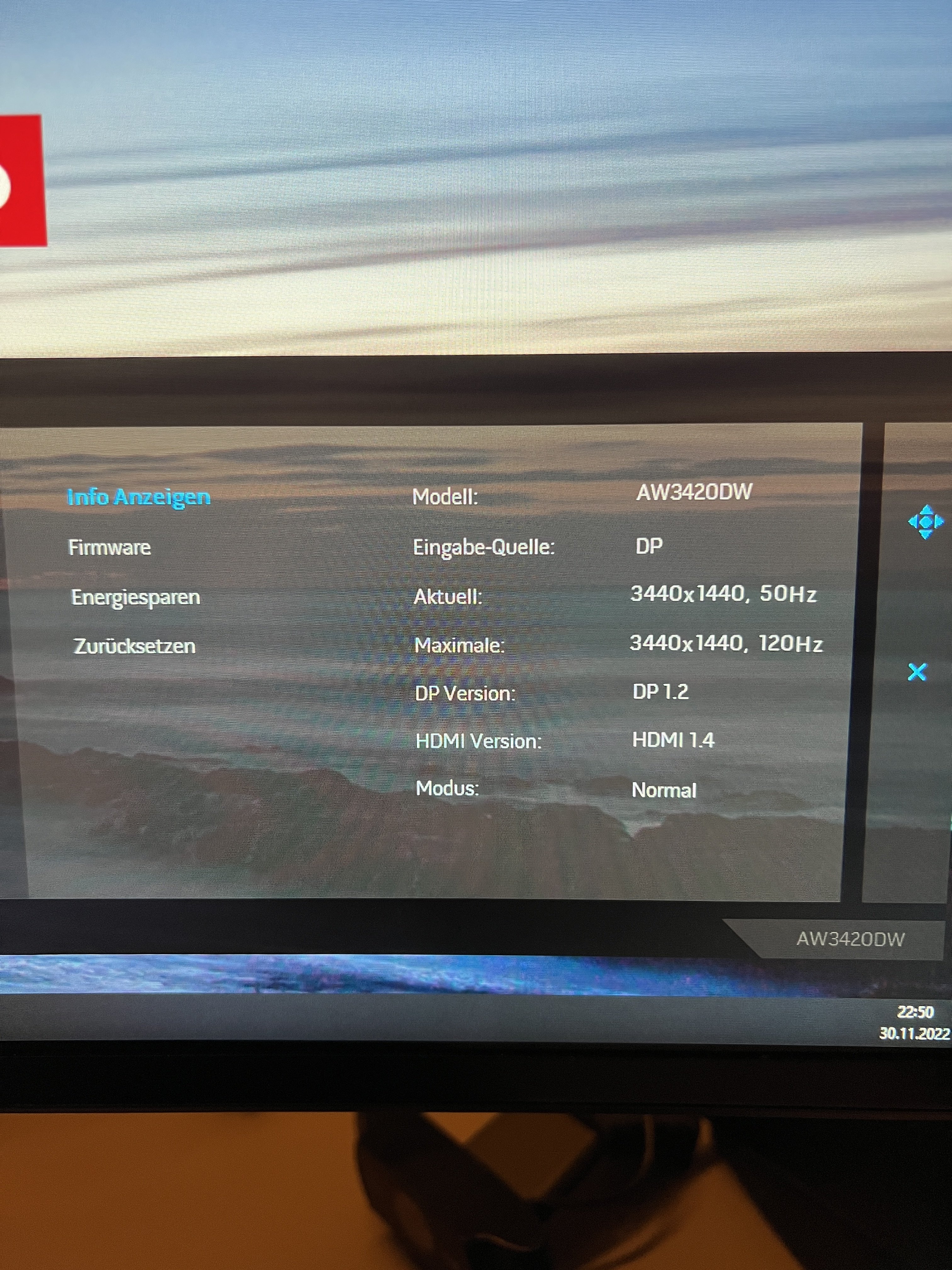

Also ich habe jetzt nochmal versucht das T14 über das TB4-Dock anzuschließen, das ist reine Lotterie, beim 1. Connect nach einem Reboot bekomme ich das Bild mit falscher Auflösung und nach ca 30 Sekunden kappt er die Verbindung und ich habe keine Ausgabe mehr auf den Displays. Auch die Umstellung auf Prioritize Data ändert hier nichts am Verhalten.

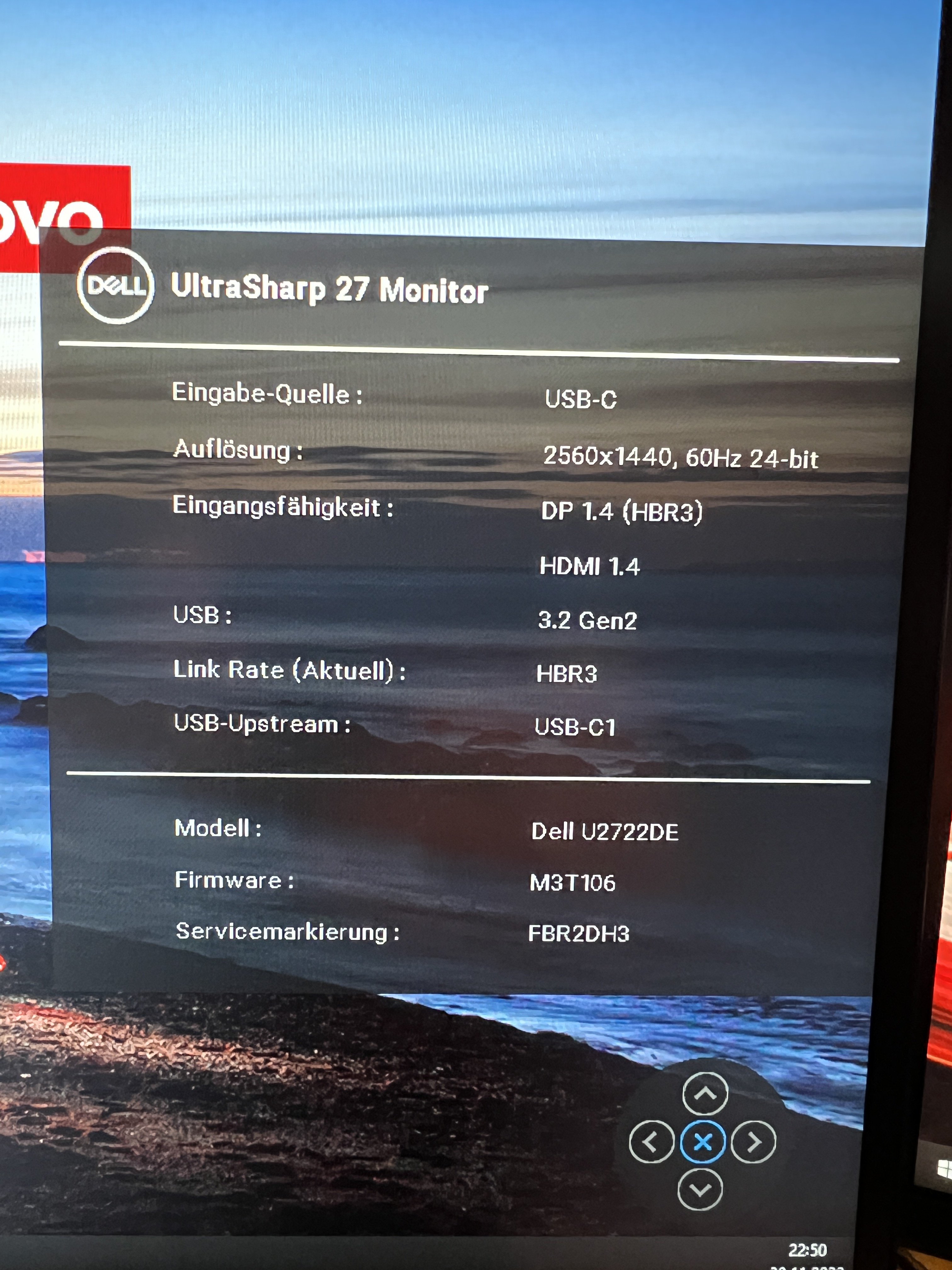

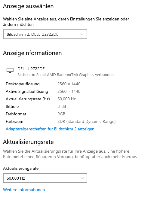

Ich habe nun aber nach der Umstellung auf Prioritize Data noch einmal den U2722DE direkt ans T14 angeschlossen und habe nun folgende Settings.
Nur verliere ich dann meine ganzen Devices, was ich normal noch am TB4 Hub hängen habe, also Maus, Tastatur, Soundkarte, Webcam, Headset. Bin mit der Lösung so Semi-Glücklich.
Hinter dem Dock macht das Sinn, weil das Dock ist auf 2xHBR3 limitiert. Dann spielt es keine Rolle ob der Monitor auch darauf limitiert ist, solange kein DSC dazwischen zum Einsatz kommen kann.
Wir wissen also dass UWQHD@50 + WQHD@60 noch in die 2xHBR3 Bandbreite passen. Das müsste genauso hinter dem USB-C Port vom Dock gehen. Probleme müssen eigentlich im AMD GPU Treiber liegen. Vermutlich mag der die verketteten MST-Hubs nicht.
Wobei das TB4 Dock, wenn ich das richtig verstehe sowieso schon 2 MST-Hubs hat (einen für die 2 DP Ports + nochmal einen für USB-C und HDMI). Du verkettest also 3 MST-Hubs, was mit Sicherheit extrem selten anzutreffen ist.)

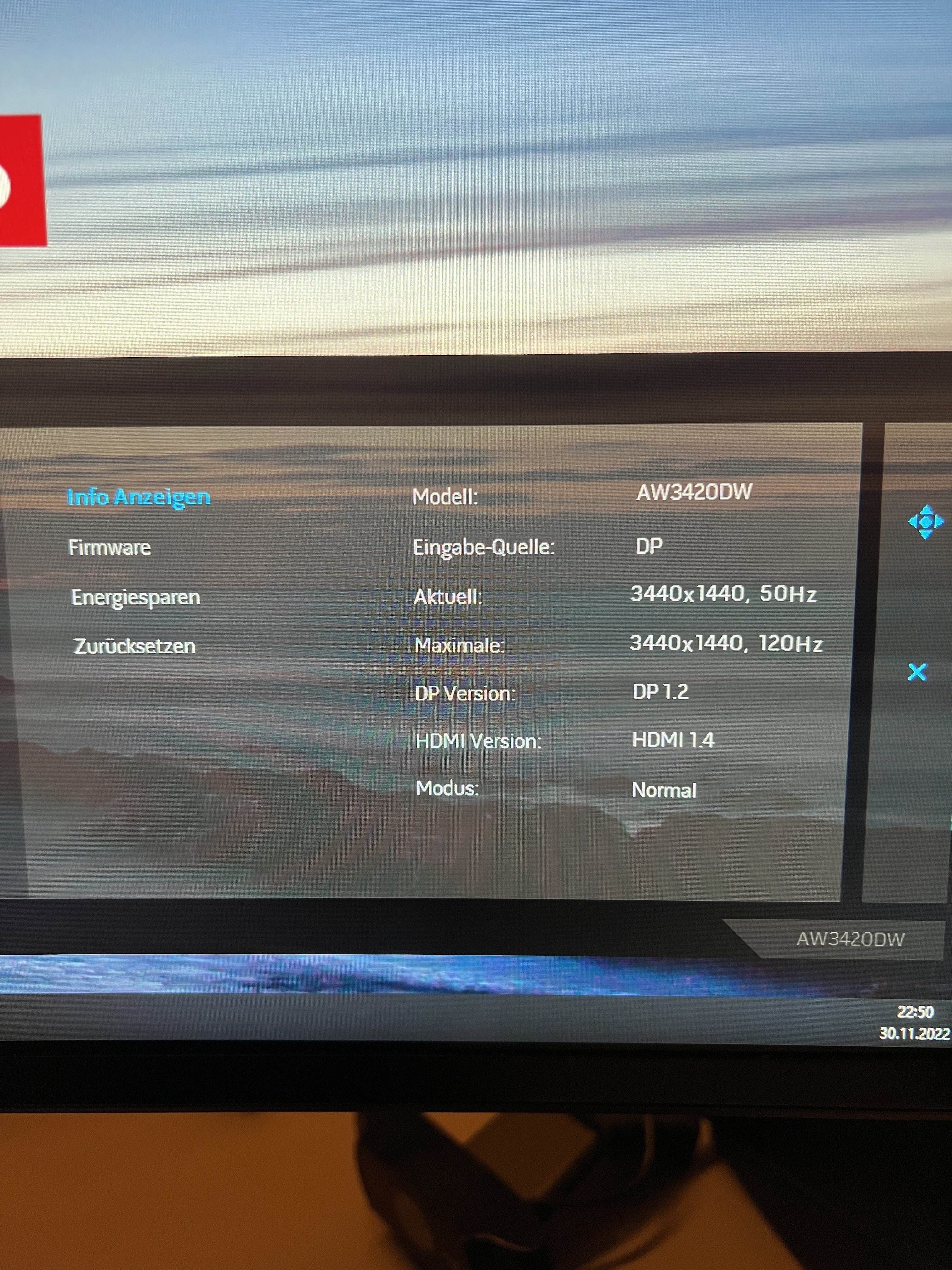

okay ich versuche später noch einmal die Variante die Displays direkt zu verbinden. ich hatte nur irgendwie das Problem, dass über HDMI der AW3420 auch nicht die korrekte Auflösung dargestellt hatte, aber das prüfe ich nachher nochmal. Den Displayport vom AW3420 brauch ich für das GSync am Privat-PC...

Via HDMI ist der Monitor eh auf 50Hz limitiert.´Und der ist vermutlich auch eine Generation zu alt um Adaptive Sync zu können, was an AMD und Intel GPUs gehen würde und nicht nur mit Nvidia.
Also...
Nein ich habe wirklich kein GSync über die Daisy-Chain-Lösung - hatte ich bisher noch gar nicht geprüft, aber ist nicht so - also fällt das eh aus. Jetzt habe ich aber trotzdem folgendes Problem beim Anschluss des T14 (AMD):
U2722DE -> Displayport -> TB4 Dock
AW3420 -> HDMI -> TB4 Dock
Hier habe ich das Problem, dass der AW3420 zwar sagt er hat 3440x1440@50Hz und er zwar vermeintlich ein Signal bekommt, aber das Bild schwarz bleibt - erkannt wird er aber auch in der Windows-Anzeige. Ich habe hier noch ein HDMI zu Displayport-Kabel, wenn ich dann den AW3420 von HDMI auf den 2. Displayport der TB4-Dock anschließe bekomme ich ein Bild...wieso auch immer...

Ok. Das passt also ein bisschen zu dem anderen Problem. USB-C und HDMI Port bei dem TB4 Dock sind hinter einem weiteren MST-Hub zusätzlich zu dem Haupt-Hub der die beiden Displayports direkt antreibt. Bei den Vorgänger-Docks gab es das nicht (nur 3 Ausgänge, reicht der Haupt-MST-Hub).
[VII] schrieb:
das 8th-Geno TB3 Thinkpad an der USB-C-Dock anschließe, bekomme ich nur auf dem U2722DE eine Bildausgabe, der AW3420 bleibt dunkel
Wenn der Monitor trotzdem erkannt wird, du ihn nur nicht in Windows aktivieren kannst, macht das Sinn. Mit 2xHBR2 hast du mit dem Alten nochmal weniger Bandbreite. Da belegt der eine WQHD@60 schon > 90%. Mit Thunderbolt gibt es da die doppelte Bandbreite. Wenn du den U2722 runter drehst in Bandbreite (die "aktive Auflösung" muss auch wirklich niedriger werden, dann sollte man auch irgendwann den AW34 anschalten können. Aber halt nicht beide zusammen in der Nähe der nativen Auflösungen.
Dann hätte ich ehrlich gesagt wenig Hoffnung, dass die USB4 Varianten von AMD das besser machen würden, als deins jetzt. Weil das Problem scheint irgendwie an AMDs GPU + den Doppel-MST-Hubs mit DSC im TB4 Dock zu liegen.
