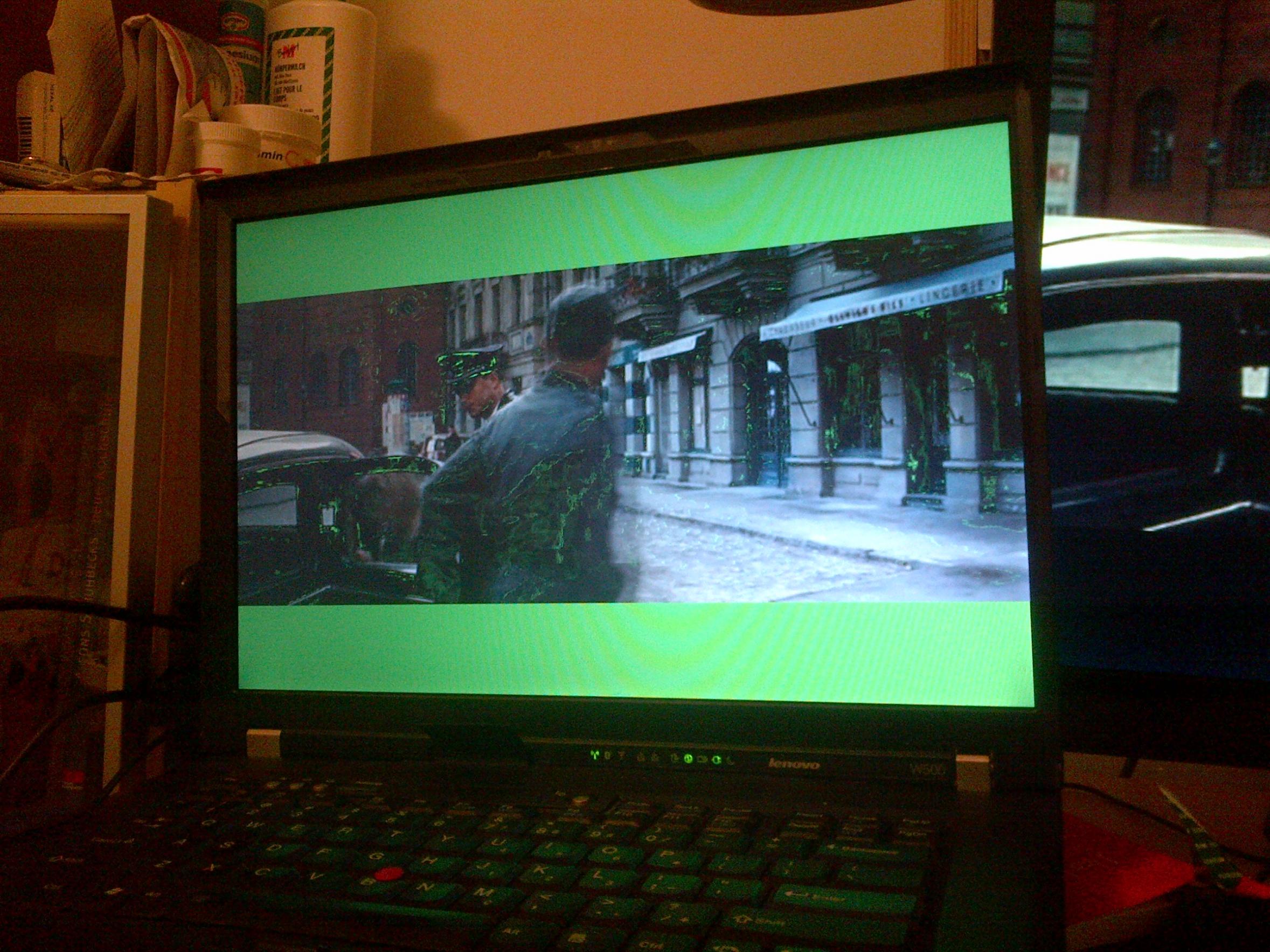

jetzt hats auch mich erwischt, nach ca 3,5 Jahren funktioniert bei meinem geliebten w500 der Bildschirm bzw. die Hintergrundbeleuchtung nicht mehr. Das ganze war von einem Tag auf den anderen, wobei wenn man den Laptop mehrfach ein und ausgeschaltet hat das Display dann doch noch zum Leben zu erwecken war und zwar bis man den Laptop das nächste mal ausgeschaltet hat. Auf dem Display sind die angezeigten Sachen noch ganz schwach erkennbar; wenn man mit einer Taschenlampe darauf leuchtet ist alles klar und deutlich sichtbar, mit einem externen Monitor gibt es keinerlei Probleme.

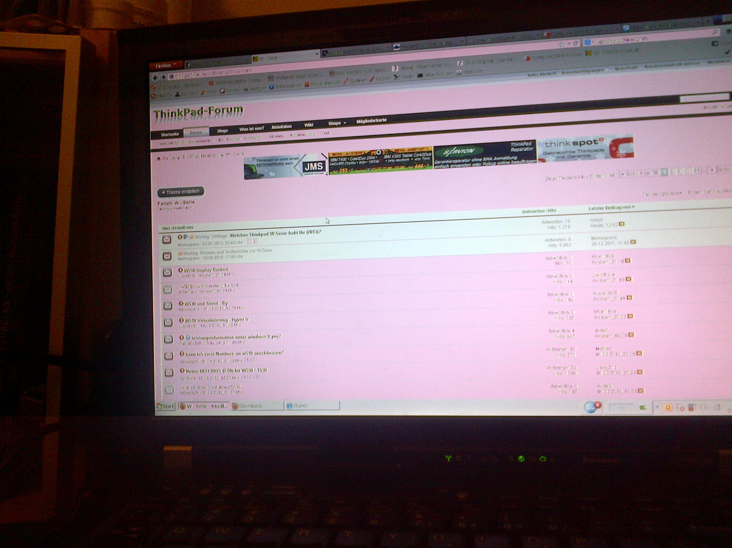

Nun habe ich festgestellt, dass der Laptop nach dem er lange mit externem Monitor läuft plötzlich ein Bild anzeigt. Dabei wurde er 100% nicht berührt. Zunächst flimmernd, allerdings stabilisiert sich das über die Zeit und bleibt letztendlich dann konstant. Jedoch zeigt sich dabei ein Bild, das einen starken Farbfehler hat und zwar entweder rosa oder giftgrün.
Habt ihr noch Ideen woran das liegen kann oder liege ich mit meinem Vorgehen richtig? Da externe Monitore problemlos funktionieren kann ich einen Fuse Blow beim motherboard ja ausschließen?

sieht mir stark nach VGA Fehler aus, hat das Bild auch fehler wenn ein externer Monitor dran hängt?
Ich würde zunächst ein anders Displaykabel austesten. Wenn mich nicht alles täuscht, hängt der Inverter auch mit am Displaykabel. Da würde ein Defekt einiges erklären.
btw, das ist auf den Fotos nicht so gut zu erkennen, aber hast du am Displaykabel schon irgendwas gemacht? Oder liegt da nur irgendein Gegenstand vor dem Displayrahmen?
Das mit dem Displaykabel mache ich als nächstes, sobald ich irgendwo günstig ein gebrauchtes finde. (Dass der Marktplatz hier auch für Käufer erst ab 90 Tagen zugänglich ist erschwert das ganze ein bisschen).
Was du dort siehst ist das überstehende Teil des Displaykabels, aber das sollte ja rein kosmetisch sein. Oder liege ich da falsch?
