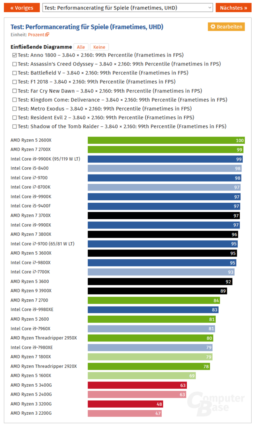

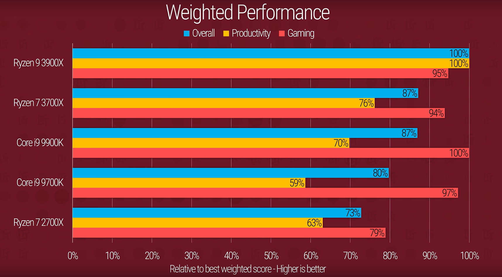

Merkwürdig, irgendwie, in Anno 1800 schneidet der Ryzen 5 2600X am besten ab:

Merkwürdig, irgendwie, in Anno 1800 schneidet der Ryzen 5 2600 am besten ab:
Kenne den Test, der ist irgendwie seltsam und passt auch nicht mit dem überein was Leute aus dem Anno Thread berichten, da bekommt man selbst einen 9900KS ins CPU Limit mit einer 2080Ti in 4K.
Da keine Angaben gemacht werden zu genauen Details tippe ich auf ein GPU Limit da alle Prozis auffällig nahe beieinander sind.
Warum sollte ein i5 8400 vor einem 9900KS sein wenn sowohl Architektur als auch Core Takt besser sind.

Sehr viele Einträge in der Tabelle sind ziemlich sinnfrei und spiegeln glaube weniger die Realität wieder, wenn man sie sich mal genau anschaut :D
2600X vor dem 3600 beim gleichem Takt.
8400 vor nem 9700 lol

Wahrscheinlich hat man seitens CB an den Einstellungen geschraubt, das ist sehr unschön.
Sieht mir eher wie Messtolleranz aus.
