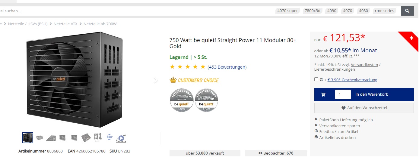

was ist mit dem NT (netzteil)?
Ist das okay oder sollte ich weniger WATT nehmen ? Hardware dealz hatte das gleiche system wie ich und er hatte halt das 750 WATT teil benutzt, im netzt steht mal 650, mal 700, mal 750, allein wegen der 4070 Super, aber wie gesagt auf Änderungen wäre ich offen
das Straight Power 11 ist veraltet. für nen 7700 und ne 4070S langen auch 550W; da wäre das Pure Power 12 M 550W ne gute option. aktuell ist auch das bessere Cooler Master V750i preislich sehr attraktiv.
den sollte man mMn nicht zu ernst nehmen.
oh ist sogar günstiger, nice, 550W reichen echt aus? wow, dachte minimal 600W, aber okay gut zu wissen, cool master gibts leider nicht bei mindefactory, aber den Pure Power, soll ich den dann nehmen, oder lieber seperat und unbedingt den Cool Master besorgen ?
der 7700 schluckt maximal 90W, die 4070S 220W. sind 310W. mit dem restlichen system bleibt es bei unter 400W. da hat man auch mit 550W mehr als genug spielraum für lastspitzen, zumal ATX3.x-NTs wie die von mir genannten was das angeht deutlich resistenter sind.
das Pure Power 12 M ist ein ordentliches NT.
kann man nehmen, heißt ist nicht die beste Wahl :D
"kann man nehmen" heißt "kann man nehmen". "ist in ordnung". reicht doch.

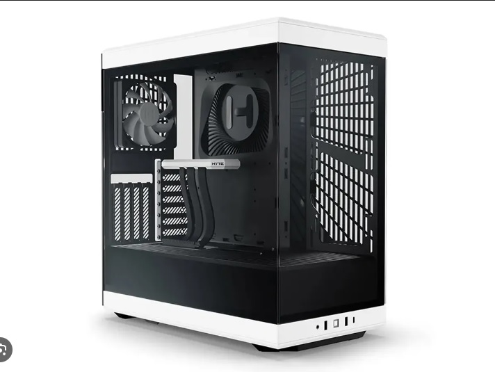

Pure Base 500DX/FX oder LANCOOL 216 (RGB)
der sah relativ plastisch aus, würde gerne etwas haben was nach Matt aussieht
daraus werde ich nicht wirklich schlau.
weitere gute optionen wären u.a. XT Pro Ultra Satin Black, Arx 700 und H7 Flow.
Also soll ich den Thermalright Peerless Assassin 120 einfach wo anders kaufen
du kannst auch einen der von mir genannten nehmen. bei nem 7700 muss man aus der kühlung keine wissenschaft machen.
Ihr seid der Hammer, danke für die Vorschläge, also das Pure Base 500DX und das Shadow Base 800 gefallen mir eigentlich ganz gut, werde auch sehr wahrscheinlich einen von denen nehmen...

solche cases, gibt es die in gut und mit gutem airflow ? weil, die sehen echt Hammer aus, wie ein ein "Server", hat was :D finde halt nur diese HZXT und andere komische Anbietern, auch dieses Seitenglass gefällt mir, ist mal was anderes als diese Standard Tower die jeder hat, aber wenn sie nicht gut zur Kühlung, airflow etc beitragen, wäre das ja sinnlos, oder sind solche Cases für Systeme mit Wasserkühlungen gedacht ?
Genau, die Gehäuse mit Glasfront sind eher etwas für eine AiO WaKü.
Gibt auch Gehäuse mit gutem Airflow mit Seitenglas:
https://geizhals.de/fractal-design-north-charcoal-black-tg-dark-fd-c-nor1c-02-a2861682.html
https://geizhals.de/corsair-4000d-airflow-schwarz-cc-9011200-ww-a2373407.html
https://geizhals.de/fractal-design-focus-2-schwarz-fd-c-foc2a-01-a2792826.html
https://geizhals.de/fractal-design-pop-air-black-tg-clear-tint-fd-c-poa1a-02-a2760649.html
Reaktionen: RidaWinggler
hmm? glas an der von vorne betrachtet linken seite gibts bei sehr vielen gehäusen. du meinst wahrscheinlich die glasfront? die ist halt, zumindest beim klassischen layout, (sehr) schlecht für den airflow. bei gehäusen wie dem H9 Flow und O11 Dynamic Evo geht der mehr von unten nach oben als von vorne nach hinten. grundsätzlich sind diese showcases aber schon auf wenigstens ne CPU-AiO oder eher noch richtige customwakü ausgelegt.
Ja da hast du recht, ich hatte mich falsch ausgedrückt, sry, ich habe viele Videos angeguckt, und jeder hat das selbe wie du gesagt, wenn man Lüfter benutzt, dann niemals eine Glasfront, sondern die sind mehr für WaKü, würdest du mir nicht empfehlen, z.b einen Großen "Server Aussehenden" Tower zu holen und es mit einer Guten normalen Wasserkühlung zu bestücken ?

und das ich dazu den "server" aussehenden Tower nehmen könnte
was genau sieht an nem gehäuse mit jeder menge glas so nach "server" aus?
