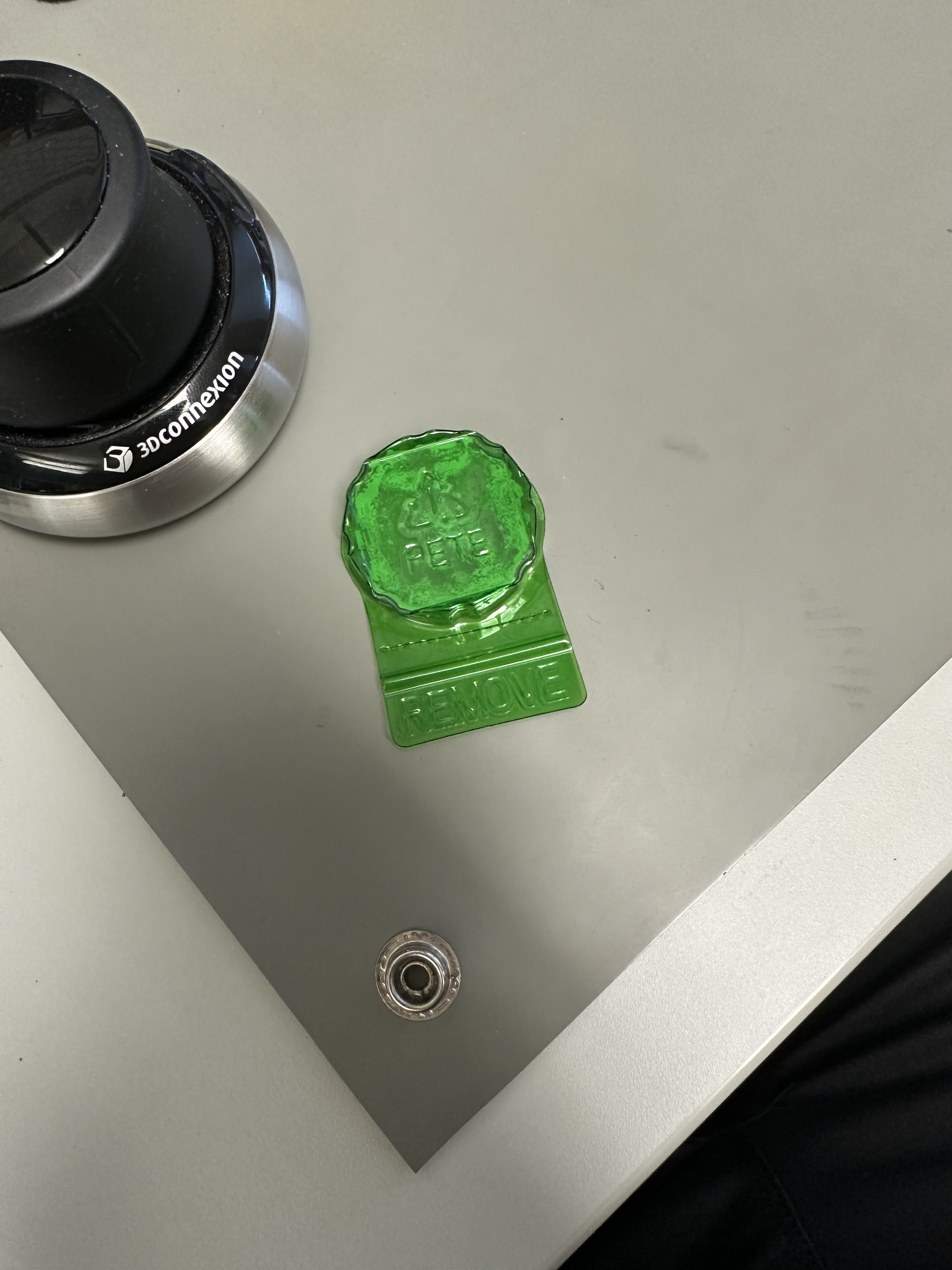

In Absprache mit der IT hab ich ein Portable Tool zu CPU Temperatur laufen lassen und siehe da, bei jeder Mausbewegung geht die Temperatur durch die Decke bei ernsthaften Arbeiten permanent 95/100 grad.
Meine Vermutung lag ab da an mangelhafter / fehlender Wärmeleitpaste.
Es wurde dann über den Support ein Vor Ort Techniker Termin vereinbart.
Am folgenden Tag wurde der CPU Lüfter gewechselt was (natürlich) nichts gebracht hat.
Nach kurzer Beratschlagung stand für den nächsten Tag dann der Mainboard Wechsel an da hier kein Defekt vermutet wurde.
Am nächsten morgen kommt ein anderer Mitarbeiter mit Hardware bewaffnet und schraubt den CPU Lüfter ab und folgendes kommt ans Tageslicht….
Die meisten werden es erkennen.
Ich konnte mir ein lautes Lachen nicht verkneifen.
Für alle die es nicht erkennen, das ist die Schutzkappe auf dem CPU Lüfter und die war durch einen Fehler wohl nicht entfernt worden.
Plastik raus, Wärmeleitpaste drauf und die Kiste schnurrt wie ein Kätzchen.
Was ich halt echt faszinierend und spannend finde ist das die Kiste trotz der Isolierung und der nahezu dauerhaften 100 grad (wie gesagt 24/7 betrieb) keinen Schaden genommen hat und trotzdem ein arbeiten möglich war.
Ein Hoch auf die Schutzbeschaltungen und ich halte es ab heute für nahezu unmöglich eine CPU zu killen. 😅

Ein Hoch auf den "Techniker" der das nicht erkannt hat.
Reaktionen: Sn60Pb40
Eigentlich sollte man meinen, das sowas bei grösseren Anbietern nicht passiert.
Fast ein wenig amüsant finde ich aber, das der Techniker kommt und einfach nur stumpf den Lüfter wechselt ohne auch nur die geringsten Anstrengungen zur Fehlersuche unternimmt - und wieder abzieht, obwohl nun augenscheinlich keinerlei Änderung eingetreten ist. Kompetenz hat man sich damit nicht auf die Fahne geschrieben...
Aber ja, ne halbwegs moderne CPU mit Übertemperatur über den Jordan zu befördern ist mittlerweile schon relativ schwierig.
Wow, das überrascht mich auch wie gut die heutigen Schutzmechanismen wirken.
Mögen meine damaligen 1,3 GHz Thunderbirds in frieden Ruhen, als es solchen Schutz noch nicht gab. Amen :heilig:
Dafür hättest du aber vermutlich nicht mehr extra Tools gebraucht, der Taskmanager hätte bei den Temperaturen auch einen permanent zu niedrigen Takt angezeigt.
Der erste Techniker hatte laut eigener Aussage seine erste Arbeitswoche….
Der Kollege am nächsten Tag hat die Hände übern Kopf zusammengeschlagen.
Nicht einmal das, wie gesagt arbeiten war relativ normal möglich, es gab auch neue Software und eine potentielle Verlangsamung habe ich darauf geschoben.
Absolut ja, die Kiste lief lange durch.
Hätte damit nicht gerechnet.
Man kann jetzt spekulieren ob sich an der Lebensdauer grundlegend etwas geändert hat aber selbst das bezweifle ich.
An der Lebensdauer der CPU wird das nichts ausschlaggebendes geändert haben. Oder: Lange, lange bevor die CPU den Geist aufgibt, wird der Rechner ausgetauscht sein.
Bei mir stehen auch PCs in der Anlage, die seit Jahren ohne Murren bei teils deutlich >50°C Umgebungstemperatur 24/7 ihren Dienst tun. Auch nicht unbedingt sauberers Umfeld.
Da macht niemand die Lüfter, Kühler oder Filter sauber. Zugegeben: Wenn doch mal einer stirbt, sinds immer die Kondensatoren auf den Boards, die platzen oder auslaufen. Aber auch das kommt nur alle 4-5 Jahre vor. Auch die HDDs sind da deutlich haltbarer also ich immer angenommen hatte.
Das älteste Teil hat noch IDE-Platten, DOS als OS und müsste da seit ~2001 werkeln. Der hat im Umfeld aber meist <40°C
