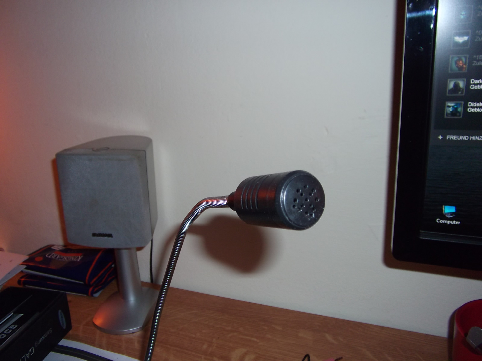

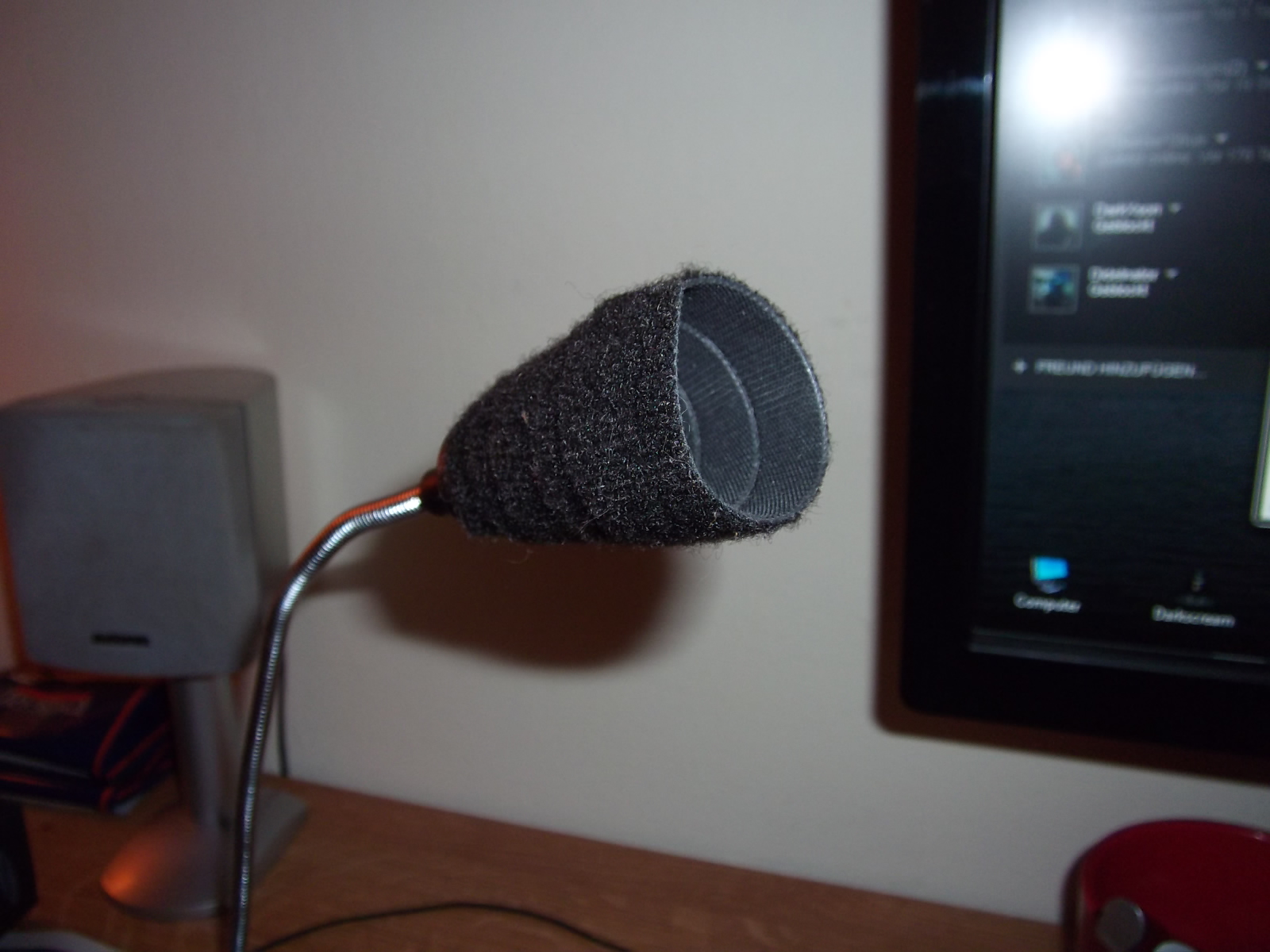

Ganz so einfach ist es nicht - das MIC sollte so weit wie möglich von den Lautsprechern weg stehen und auch so wenig wie möglich von diesen ab bekommen - super Niere oder es so abschirmen das nur Geräusche von deinem Sitzplatz ungehindert durch kommen. Ich habe dafür jetzt eine Art Zylinder aus Klettband-Kabelbindern außen um das Mic gewickelt das nach vorne übersteht .
wow danke für den tipp scream !!
ein schalltrichter ! wie genau hast du den konstruiert und mit was für material ?warum klettband
funktioniert das so ohne echo ? machst du dann push to talk ? verstehn die dich ?
was ist super Niere
mfg low
Du darfst halt die Physik nicht unbedacht lassen. Wenn Klang aus den Lautsprechern kommt, verteilt er sich im Raum und wird reflektiert. D.h. der Klang kommt auch wieder zurück zum Mikro und wird trotz Trichter aufgenommen, sofern laut genug. Fakt ist einfach: laut Musikhören und dann z.B. Podcasten ohne dass die Musik aufgenommen wird, ist physikalisch nicht machbar.
