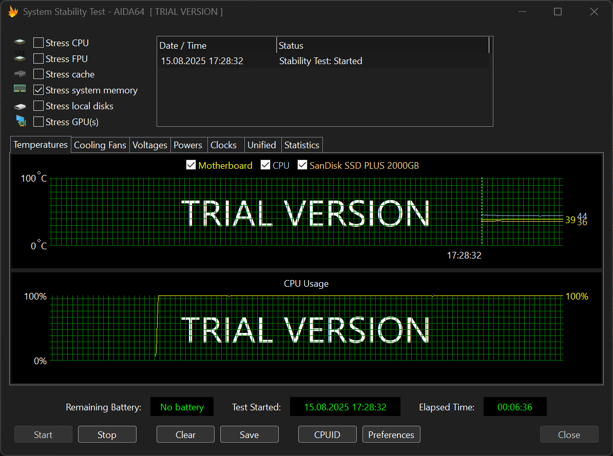

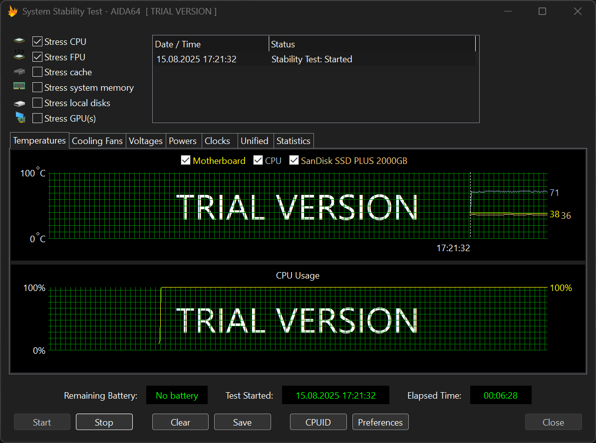

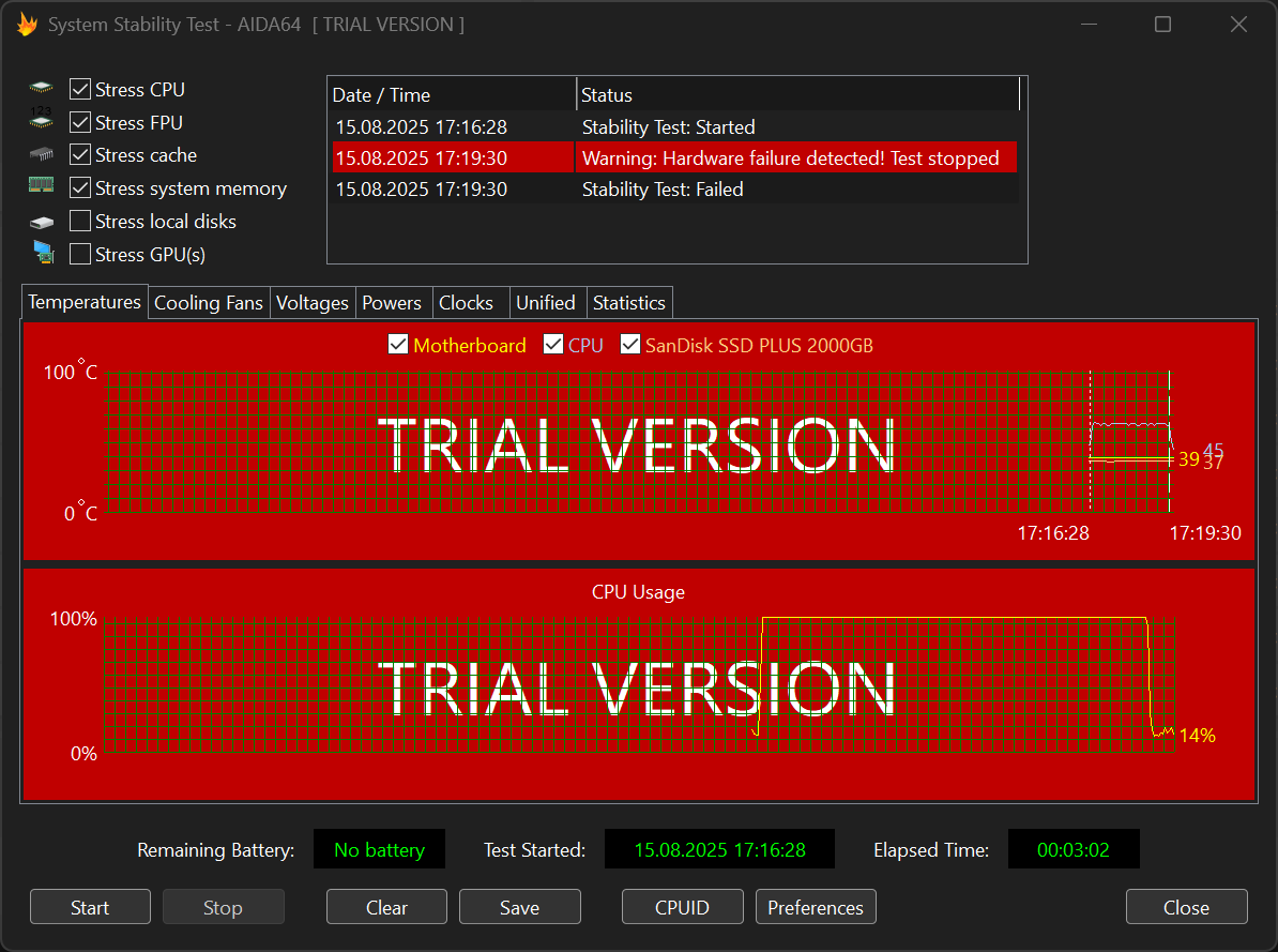

bei mir ist es andersrum, ycruncher läuft, AIDA meckert
hatte schon 1 Stunde AIDA fehlerfrei, an anderen Tagen kommt nach 30 Sekunden ein Error

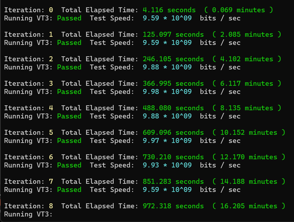

ycruncher VT3
meckerte bei mir bei -30 und -25
aber -24 akzeptiert er
grad nochmal ycruncher VT3 laufen lassen, AIDA nach 3 Min error

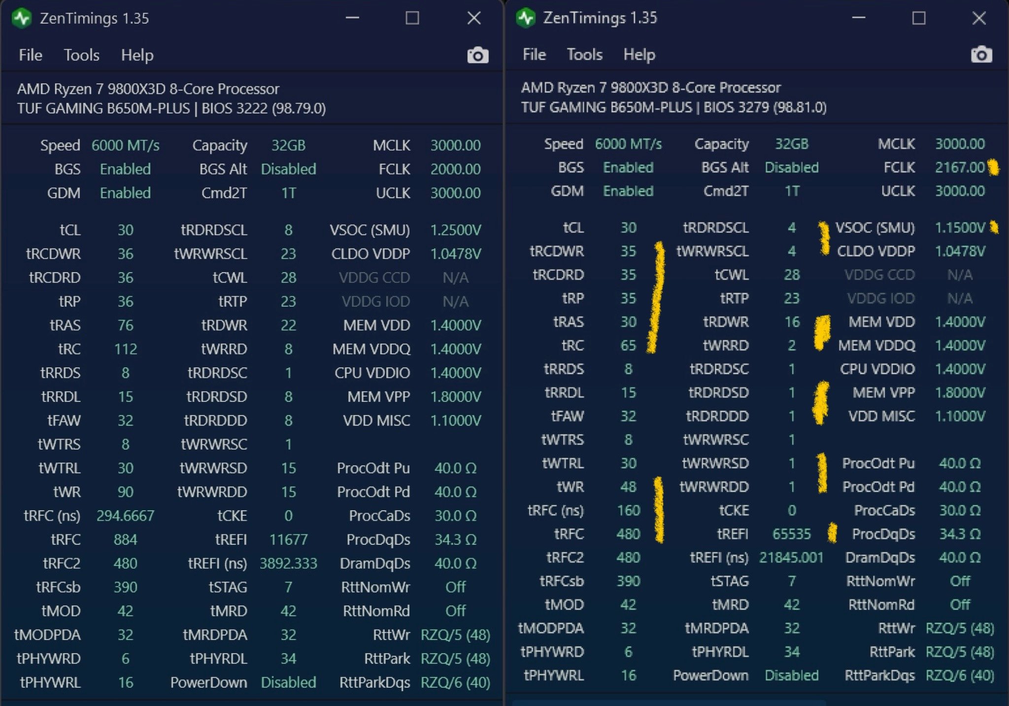

RAM: FCLK 2000 auf 2167, rRFC 884 auf 500, tREFI 11677 auf 65535

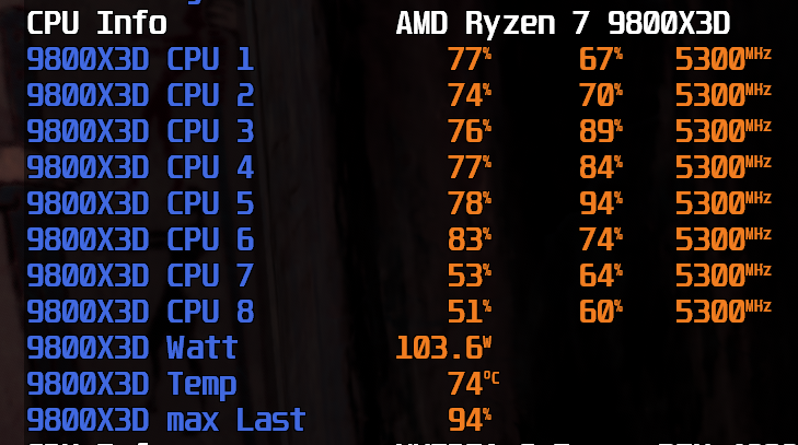

nur Mafia 4 ist 2x die UE während 15h abgestürtzt
Lies of P, Diablo, AC Odyssey und davor liefen damit stundenlang absturzfrei
in AC Odyssey hab ich nicht selten volle CPU Auslastung
nicht durchgehend 80-100, aber immer wieder
insgesamt auffällig CPU lastig
Lies of P auch mal auf einem Thread

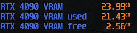

Diablo 4 dümpelt eher rum, lastet dafür aber den VRAM fast aus

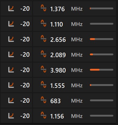

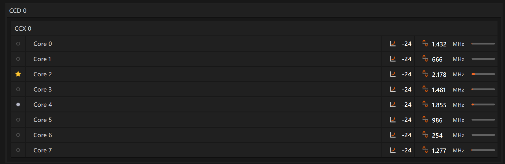

Bin inzwischen auch wieder bei all Core -20. Per Core läuft zwar Aida stabil durch, dafür sind mir aber ständig die Seiten in Opera abgestürzt.
Unterschied war bei mir auch eher höhere Temps bei per Core (3-4 Kelvin).
Verstehe das Verhalten auch nicht so ganz. Der 9800X3D hat so seine Eigenheiten.
der AIDA Test mit den 4 Tests brach nach 3 min ab (-24)
mit -20 läuft der 4er aida Test 42 min (da habe ich gestoppt)
lasse es bei -20 allcore und Boost +75 MHz (bin das Testen leid)

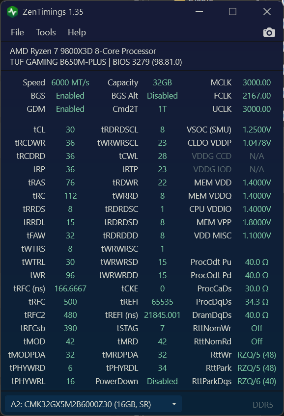

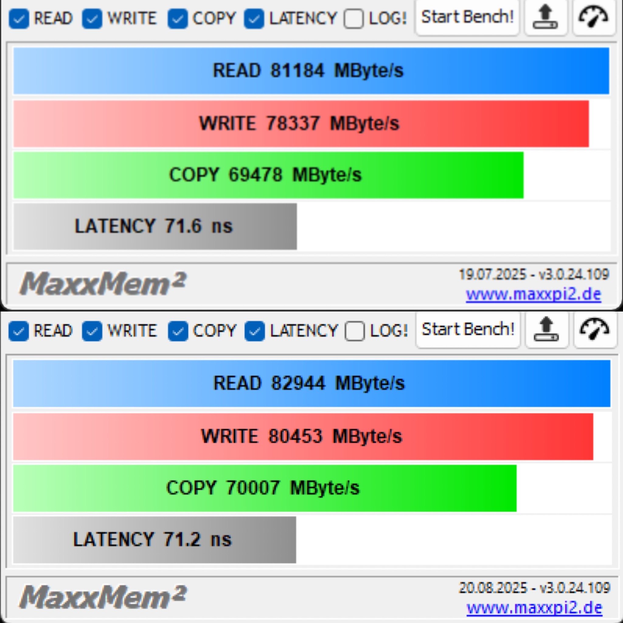

meine RAM Änderungen scheinen stabil zu sein (MemTest86)
FCLK 2000 --> 2167
tREFI 11677 --> 65535
tRFC 884 --> 500
tRFC (ns) 294,67 --> 166,67
VSOC 1.25 --> 1.15

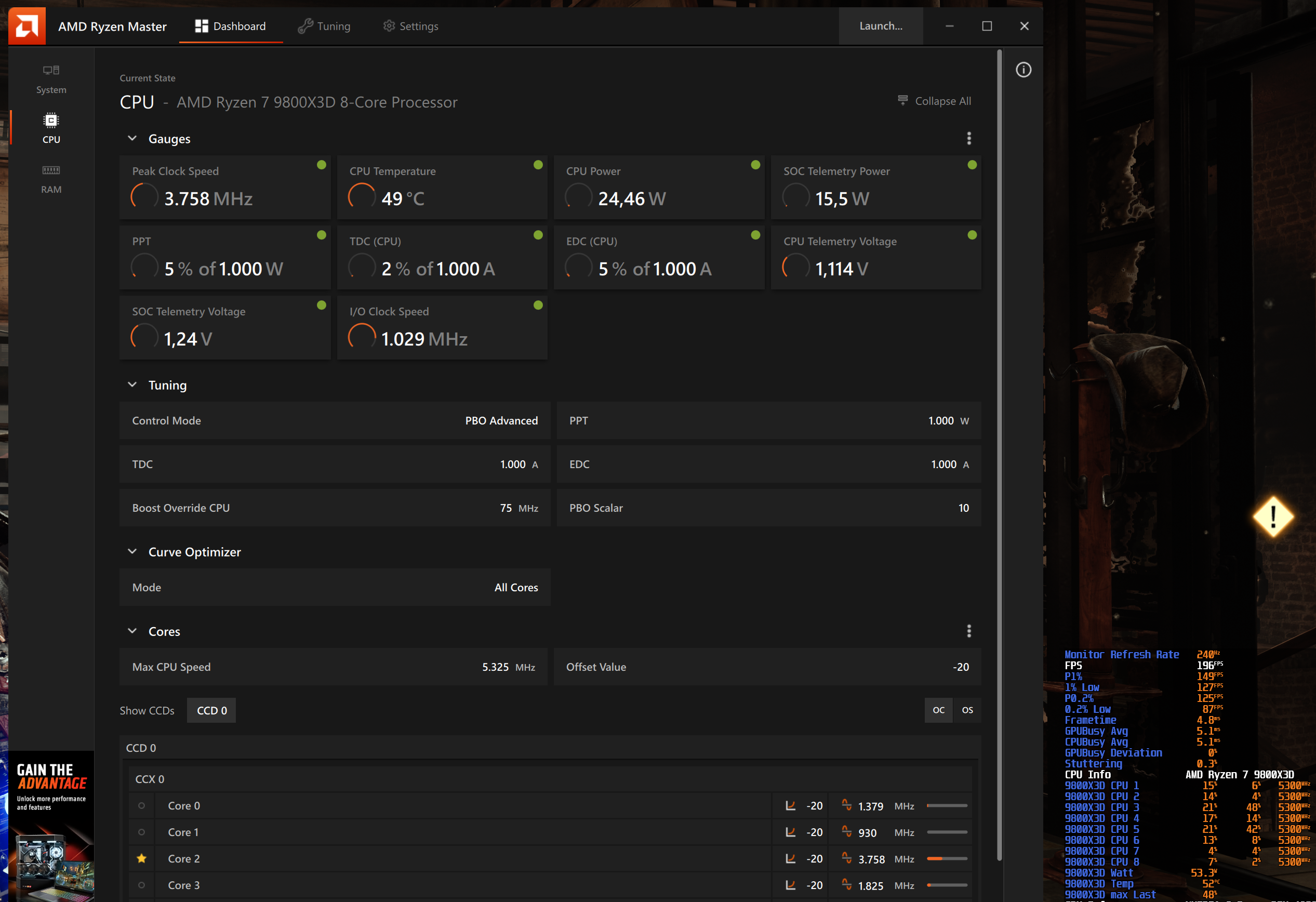

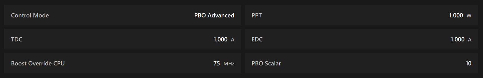

Eine Frage hätte ich aber...wieso die +75? Die ergeben ja noch weniger Sinn als die +200.
die 75 werden in allen Benchmarks dauerhaft gehalten, ohne dass bei mir gedrosselt wird
außerdem ist nur mit einem Boost
PBO advanced und der 10x scalar aktiv
es ist auch nur der Boost, der nur zum tragen kommt, wenn die CPU am Limit gefordert wird

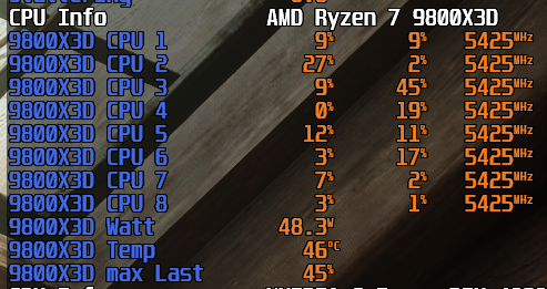

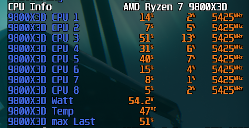

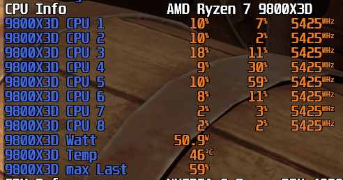

gerade hab ich ingame ca 4.000-4.600 MHz peak clock speed (48-50 Grad), der Boost ist also zwar aktiv, wird aber nicht genutzt

Das mag zwar so sein, die +75 bringen aber trotzdem nichts. 10x Scalar ist meiner Meinung nach auch kein guter Wert. Probier's lieber mal 1x. Beides erhöht nur deine Vcore was sich in höheren Temps auswirkt ohne dabei auch nur Irgendwas an der Performance zu ändern.
Das haben wir doch schon bei +200 festgestellt.

AC Odyssey hängt öfter im CPU Limit, also bringt es dann vermutlich schon etwas, wenn man das Limit anhebt
bei Stalker 2 war ich teilweise auch im CPU Limit (mit dem 7950X)
dass es nicht in jedem spiel etwas bringt, ist mir klar, es hat aber auch keine Nachteile, da der Boost oft gar nicht genutzt wird (siehe ingame Screenshot)
mit meinen ingame Temperaturen (normal 45-55, maximal 75) bin ich sehr zufrieden (trotz nur 240er AiO)

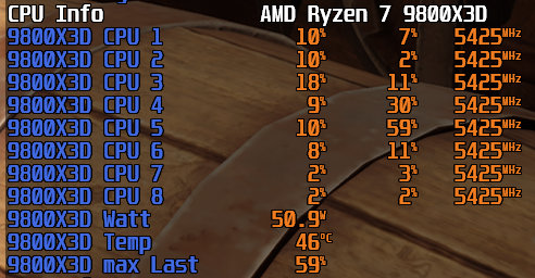

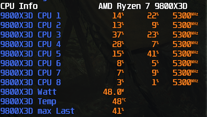

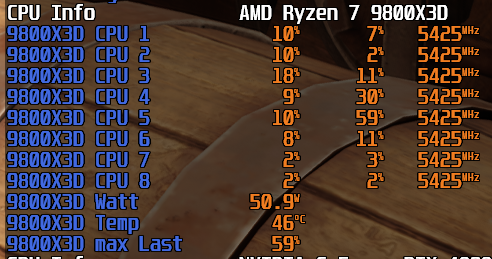

gleiche Stelle stehend in einem Spiel
-200 45-46 Grad
+200 47-48 Grad
bist aber je nach Spiel noch schneller mal im CPU Limit
und selbst mit +200 komme ich ingame stellenweise auf 47 Grad, da der Boost gar nicht zum tragen kommt

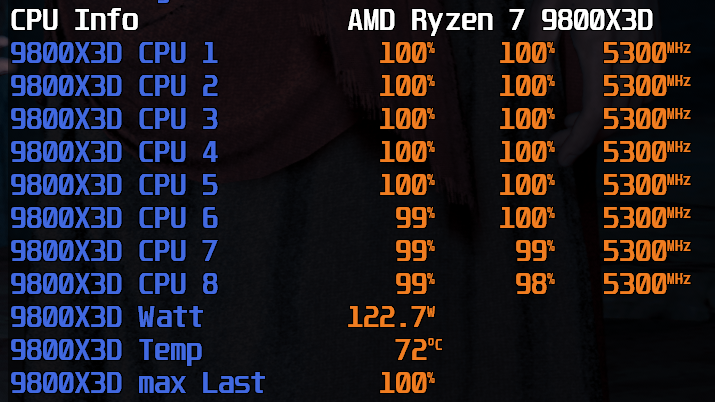

unter Vollast (Cinebench) zieht die CPU natürlich mehr Strom und wird heißer
aber unter Teillast macht zumindest bei mir der Boost keinen deutlichen Temperaturunterschied
hab ein Temperaturlimit von 85 (statt 95) Grad eingestellt, so dies bei längerer Last drosselt

im CB sind die Temperaturen und Watt höher mit Boost
die höheren CB Werte mit Boost zeigen, dass mit Boost mehr Leistung vorhanden ist

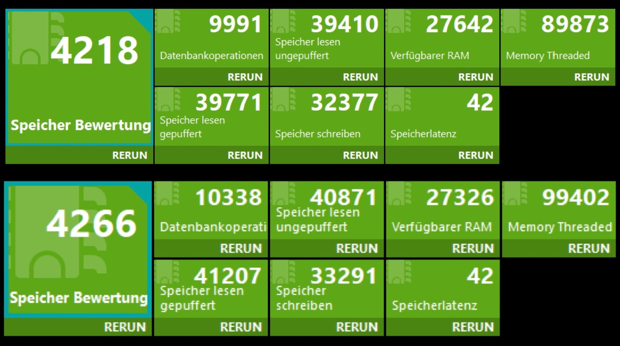

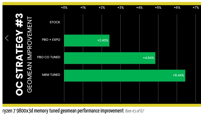

„Tuning the memory subsystem has a surprisingly large impact on the benchmark performance.“
https://skatterbencher.com/2024/11/06/skatterbencher-82-ryzen-7-9800x3d-overclocked-to-5750-mhz/
ein Beispiel von vielen auf seiner Seite:
zu den schon getweaketen Settings/Benchmarkwerten konnte ich nochmal was rausholen
EXPO links - manuell rechts
